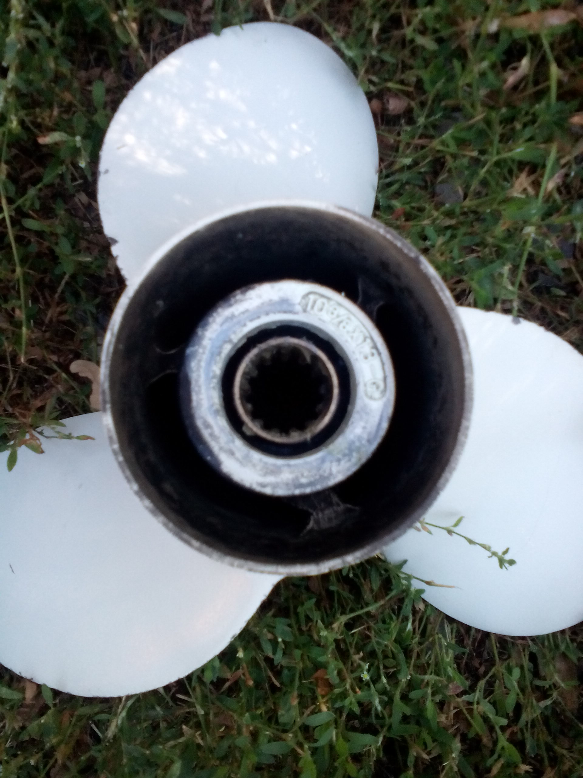

Наконец-то снял винт и выяснил характеристики установленного винта:
10 3/8х13-G.
Что можно сказать об этом винте? Насколько оптимально он подходит к этому комплекту? Напомню, что с этим винтом лодка Неман-2 тюнингованая (масса 280-290 кг) с мотором Ямаха-40 veos (20 моточасов) с одним человеком на борту (вес 80 кг) развивает макс. скорость 54 км/ч по GPS, макс. об. двигателя 5200.
Хотелось бы макс. скорость 60 км/ч (думаю, что это возможно с этим двигателем), но не знаю, как этого достичь... Прошу совета форумчан!

Типово Re: Подбор винта для Ямаха-40 veos
Допис від Vlad777 Переглянути допис
10 3/8х13-G.
Пробуйте 14 шаг Солас Нью Сатурн, может его и раскрутит Ваш мотор до 5500 об., трим есть у вашего мотора?
Если там стоит 11,1/8 Х 13 то можно уменьшить шаг, обороты повысятся ну и скорость тоже.
Боюсь я что от Немана можно добиться 60 км/час.Ямаху-60 нужно вешать.
Так ПОНИЖАТЬ или ПОВЫШАТЬ шаг? Для раскручивания мотора, ну и скорости чуток. У меня похожая ситуация...
Допис від Donald O Переглянути допис
С увеличением шага увеличится нагрузка на мотор а он крутит 5200 то есть недокручивает .Уменьшение шага должно увеличить обороты двигателя .Только даст ли 60км/час неизвестно.думаю в1961 прав. Вот тут я скидывал програмку расчета скорости http://forum.fregat.kiev.ua/%D0%B2%D...D1%8521-2.html пост 35.Сюда напрямую не дает вставить програмку.
Трима нет, мотор установлен на 1 дырку от транца.
Добавлено через 4 минуты
Так скажите, винт с какими характеристиками, по Вашему мнению, позволит мотору выдавать оптимальные показатели и как это отразится на макс. скорости моего комплекта?
Добавлено через 3 минуты
Что были какие то мнения, сначала выясните параметры по винту.
Иначе это гадание на кофейной гуще.
Что можно сказать об этом винте в общем и учитывая комплект лодка+мотор в частности?
Vlad777 зараз поза форумом   Відповісти з цитуванням
Тримма нет и соответственно нет возможности на ходу найти оптимальное положение мотора относительно лодки и таким образом разгрузить мотор .Тримм кроме оптимального положения дает еще лучший выход на глиссер (путем поджатия мотора перед выходом на глиссер) И вашей лодке тримм желателен еще и потому что лодка короткая и ее тяжелей вывести на глисс чем более длинную лодку.. А по винту вам лучше подскажет в1961. Что программка скинутая мной вам насчитала ?
Ставьте винт с диаметром 10 и шагом 14, скорость подымется и обороты тоже. Неману не нужен большой упор, который даёт диаметр винта, поэтому и 10-й диаметр, а диаметр влияет на обороты больше, чем шаг.
Vlad777 (14.09.2015)
Неман очень неплохая и скоростная лодка, но 1 проверьте днище (кривое вмятины поросло....) 2 выгребите с лодки все лишнее и вы прозреете когда увидите ту кучу. И ненадобудет винт менять.
Имхо Вам нужно потестить винт 12 шага.
