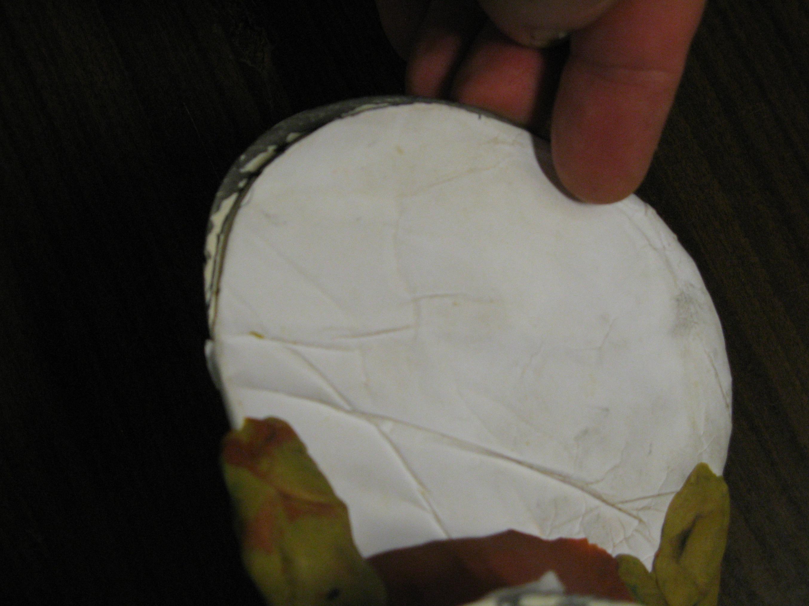

Комрады подскажите, на моем двиге винт прижимается такой шайбой, на ней есть подозрительный наплыв, вопрос в том КАК ее ставить, ведь он там не спроста?????
У меня такой же, просто ставлю и не заморачиваюсь
