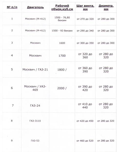

А вдруг поможет

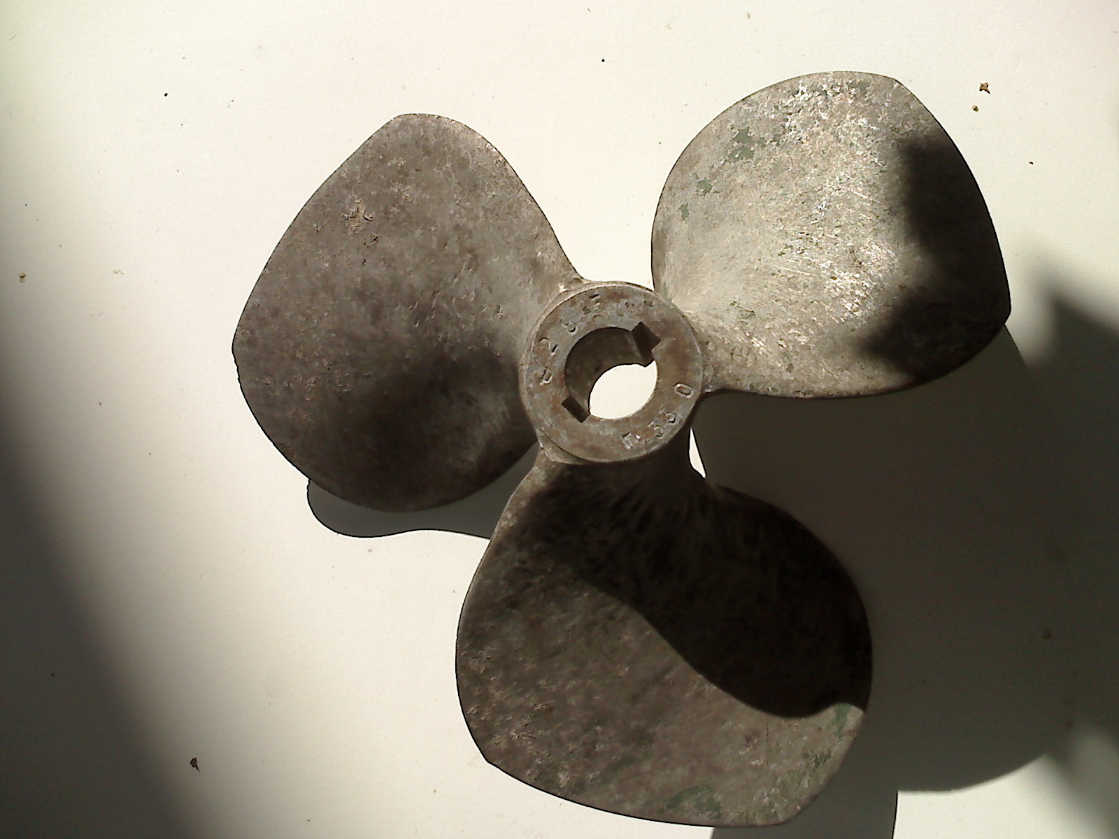

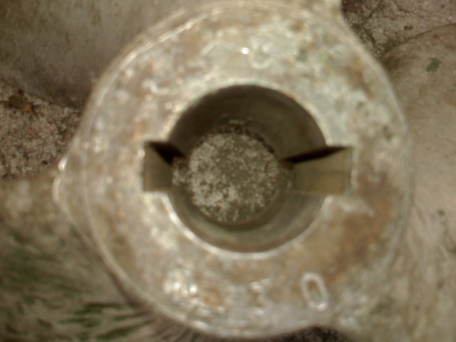

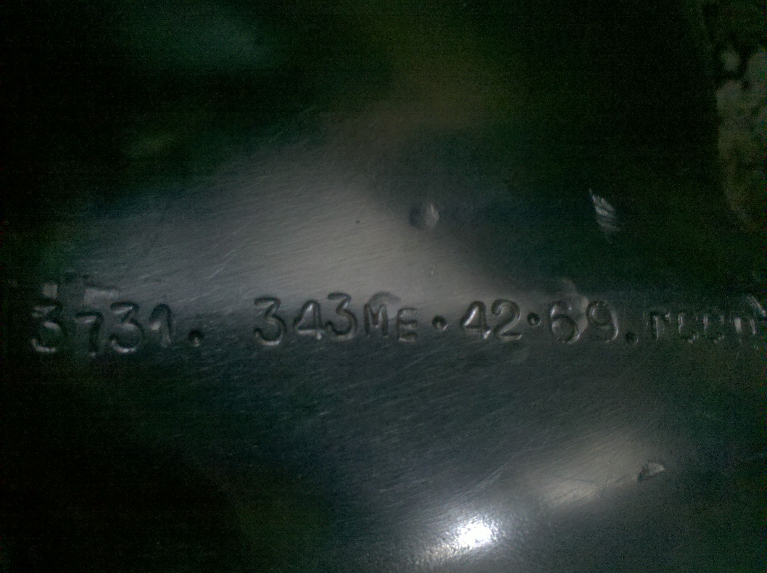

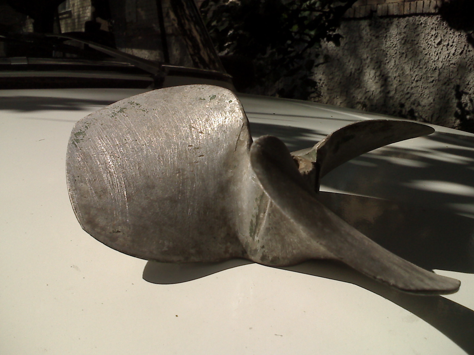

Достал сегодня еще один винт.
Говорят стрелочный ( шестерочный)- нержавейка.
Параметры его не знаю, но на нем есть маркировка.
№3731. 343ме.42.69.гсср 3.19
