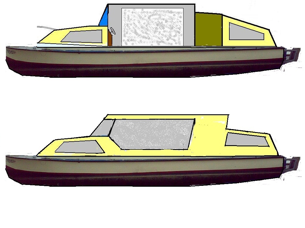

но не учтено "отхожее место",а оно должно быть,и высота у кормовой каюты по требованию жены -не менее 1,6 м . ваще никак! даже представить себе не могу.че нибудь придумаю
спасибо всем откликнувшимся за подсказки ,всё таки буду делать по своему варианту.
Ну тоды так, так хоть на контейнеровоз не смахивает. Учтено, высота кают где то так, если матрац будет на полу как в моем.
Ну не нравятся мне квадратно-чемоданные формы.
как вариант ,имеет право на жизнь!

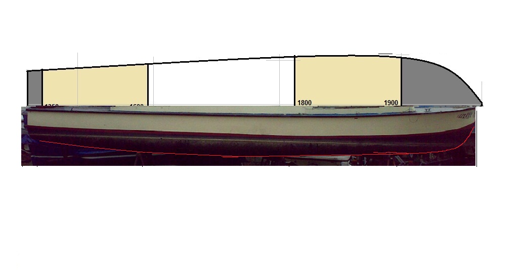

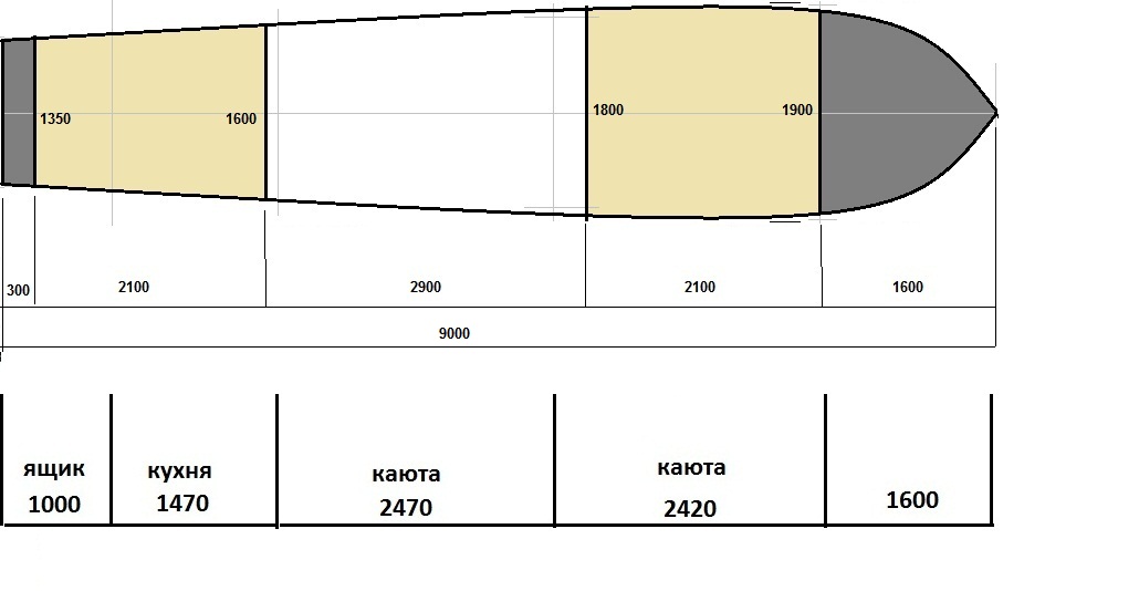

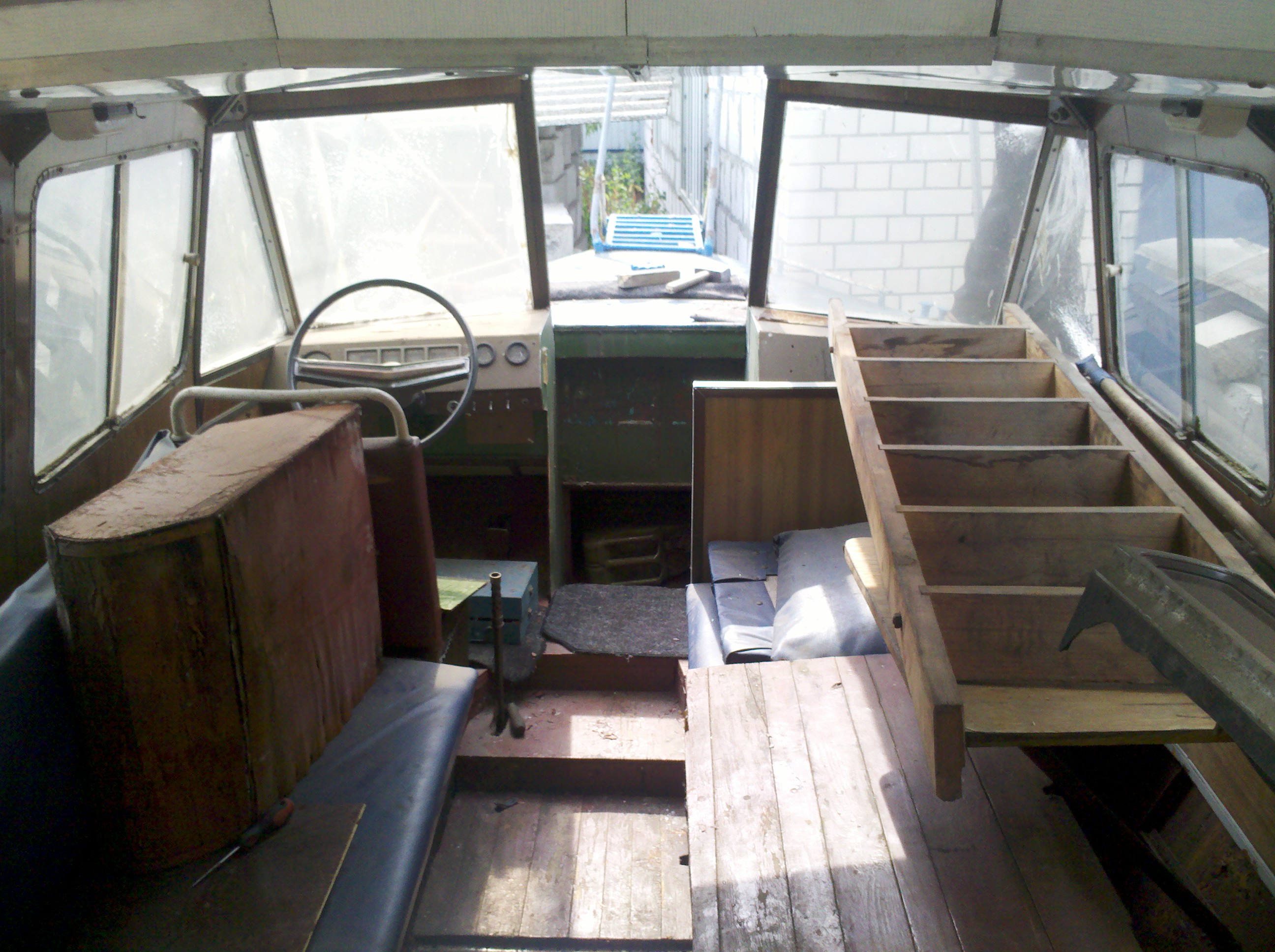

Было немного времени, хотел покалякать в масштабе внутрянку, но не складываются размеры
1,7м ширина каюты внутри.снаружи +150мм на сторону = 2 м. + - пару сантиметров.
Старий 16.01.2015, 14:53   #31 (permalink)
Типово Re: переделка длинномера
В маштабе, искажения могут быть до 10см. Теперь видно какая каюткампания, не густо конечно, но теперь можно и попробовать впихнуть туда камбуз, гальюн, пост управления и стол с диванчиком.

еще можно добавить в "жилую", если носовую каюту вперёд двинуть.думаю сантиметров 80 добавится .как раз для м/ж.
Старий 16.01.2015, 15:06   #33 (permalink)
Допис від Петров Саша Переглянути допис
А не получится, что в самой передней части ширина каюты на уровне пайол окажется 40см?
Я вот вспоминаю... у Поповича "пол" ниже ватерлинии сантиметров на 5-7... Выше делать нет смысла... парус и так огого... а в Вашем случае с подвесником будет еще сложнее управлять...

А не получится
получится я смотрел
Я в своем катере не решился резать носовую переборку, может конечно я и, пере..., перебз.. перебдел, но при жесткой парковке в бонн, или берег запас прочности и плавучести есть( в смысле что вода не пойдет в катер).
Тем более там офигенный рундук для "береговых" вещей, не надо за ними в катер лазить.
Добавлено через 10 минут
Так и будет, если матрац будет с уровнем пола. В моем так и есть, матрац трапецией, это с учетом что от переборки до носа ок. метра.

Так немного нагляднее. У наших корпусов ширина по пайолам всегда будет меньше чем по борту, т.к. в поперечном разрезе они с закруглением к днищу.

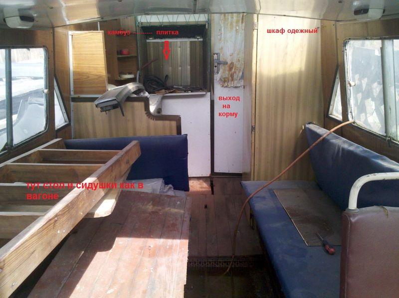

прикупил себе и семье подарок на Н.Г. (рис №1) после долгих споров и совещаний решено переделать всю надстройку.рис №2(пропорции по макс. сохранены )
почему так: "вагонный" вариант не устраивает, в 95 % выходы экипажем 4 человека я,жона,сын,тёща. кают компания посередине -это "буфер" между двумя "спальнями",выход любого ,в любое время на берег или на кухню не разбудив остальных.кают компания под прозрачным ПВХ . кто что думает? может какие дополнения кто ,что посоветует,мож я не учел чего?
Саша!
В этой сылке есть мой корабль с видео даже и есть элементы внутреннего интерьера.Я стал сторонником полностью закрытого катера по причине проникновения в зимний период крысы,которая прожила всю зиму и нагадила и засрала весь катер,мои товарищи тоже сделали закрытые варианты.В Вашем случае,если будут отверстия,то мыши или крысы могут проникнуть и наделать много бед имейте это ввиду.У меня три каюты-идем от носа: спальня чистовой размер 2х2м,постель всегда растелена и накрыта покрывалом,затем ходовая,она же и кают-компания за столом садится 6 человек,принцип стола использован от плацкартных вагонов-опустил-не нужно поднял,там же стоит буржуйка,на которой можно готовить,за ней камбуз-в этих двух каютах я стою в полный рост,высота примерно от пола 175см.По поводу гальюна вопрос решается просто:лопата-вырыл ямку и закопал-вариант кошки,мы когда стоим лагерем никогда не строим туалет,ушел с лопатой и все, вода рядом.
Андрей был у меня на катере,я ему показал внутренний интерьер.
У меня стоит дизель Д65Н с пускачем вес-500кг в корме-маш.отделение.
Я разговаривал с капитанами более крупных судов и они отказались от гальнов.Рекомендую иметь обыкновенный детский горшок их у меня на катере аж два,один даю в палатку а второй в катере на период отпуска.
Да и для мужика удобно,после теплой постели.
У моего товарища катер с полукруглыми обводами типа Ваших,но у него корпус был очень валкий,сейчас у него стоит такой же дизель плюс були,архитектурно как Ваш сегодняшний.Просто высота-это как писали ребята выше парусность и остойчиввость.Я на своем катере попадал в шторм на Каневкском при высоте волны порядка 1,5м и скажу это зрелище не для слабонервных,имейте это ввиду.Удачи в постройке.
Могу организовать экскурсию для просмотра различных вариантов,так как срезав каюту не всегда можно прийти к первоначальному варианту.
Будут вопросы-пожалуйста.У Андрея сделано очень хорошо.

Не поленились и сходили посмотреть.
Если принять за уровень пайол ватерлинию (а как я уже говорил - у Поповича - ниже на 7 см например), то на расстоянии 1 (!) метр от носа - ширина каюты в "изголовье" - 55-60 см... эт по врешнему... а изнутри, да еще и с отделкой... в общем то - дело Ваше... ))))
