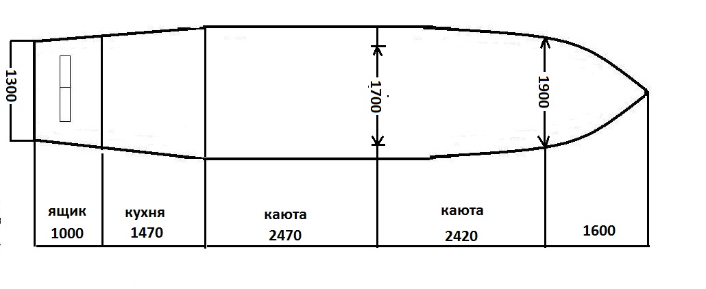

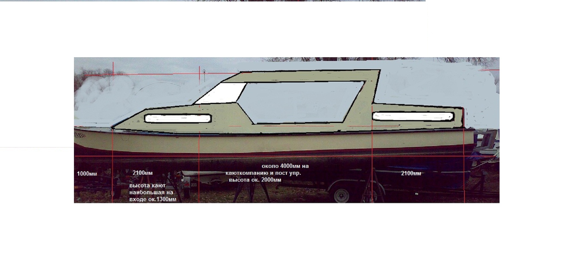

прикупил себе и семье подарок на Н.Г. (рис №1) после долгих споров и совещаний решено переделать всю надстройку.рис №2(пропорции по макс. сохранены )
почему так: "вагонный" вариант не устраивает, в 95 % выходы экипажем 4 человека я,жона,сын,тёща. кают компания посередине -это "буфер" между двумя "спальнями",выход любого ,в любое время на берег или на кухню не разбудив остальных.кают компания под прозрачным ПВХ . кто что думает? может какие дополнения кто ,что посоветует,мож я не учел чего?

Как по мне.....середину,на столько высоко делать не надо.
И ты учти элемент парусности........одно дело когда стоит стационар.....а другое дело когда подвесной.(это я к управляемости)

Дима,бока будут открытыми ,закрываться только при дожде или сильном ветре ,ходить в дождь не планирую , да и стоять на "кухне" с согнутой в три погибели шеей -не хочется.

Покурите вот Это . Я бы так и делал. Кают компания в полный рост , это просто супер Свяжитесь с Андреем, посмотрите функционал. Все равно из парохода не зделаете трехкомнатную квартиру, не стоит городить отдельные спальни. Поиграйтесь с кормой, хотя терасса у Андрея зачетная!, все никак не встретимся на воде и оч хочу сам все пощупать. Первый мой корабель , был длинномер и это как первая любовь.
ссыль курил,да и на борт к Поповичу поднимался,но мне нужно две каюты,как не крути...

Фотки в профиль и анфас надо, точно померить длину и (сверху точно сфотать не получится) надо рулеткой снять точные размеры ширины каждого метра кокпита от носа до кормы с деталями, типа перегородок между существующими каютами, они еще могут пригодится.
А вообще, посоветовал бы сначала походить на этом корпусе. Тогда будет ясно что надо срезать, менять, поднимать, и т.д. Мы с женой, к стати, так и сделали, два месяца походили, присмотрелись на возможности своего катера, а потом уже начали перестраивать под себя. Даже не знаю что получилось бы если не ходил на нем до переделки
пожалуйста
разок ужо полазили,проект согласован . выясняю детали,взвешиваю все за и против.

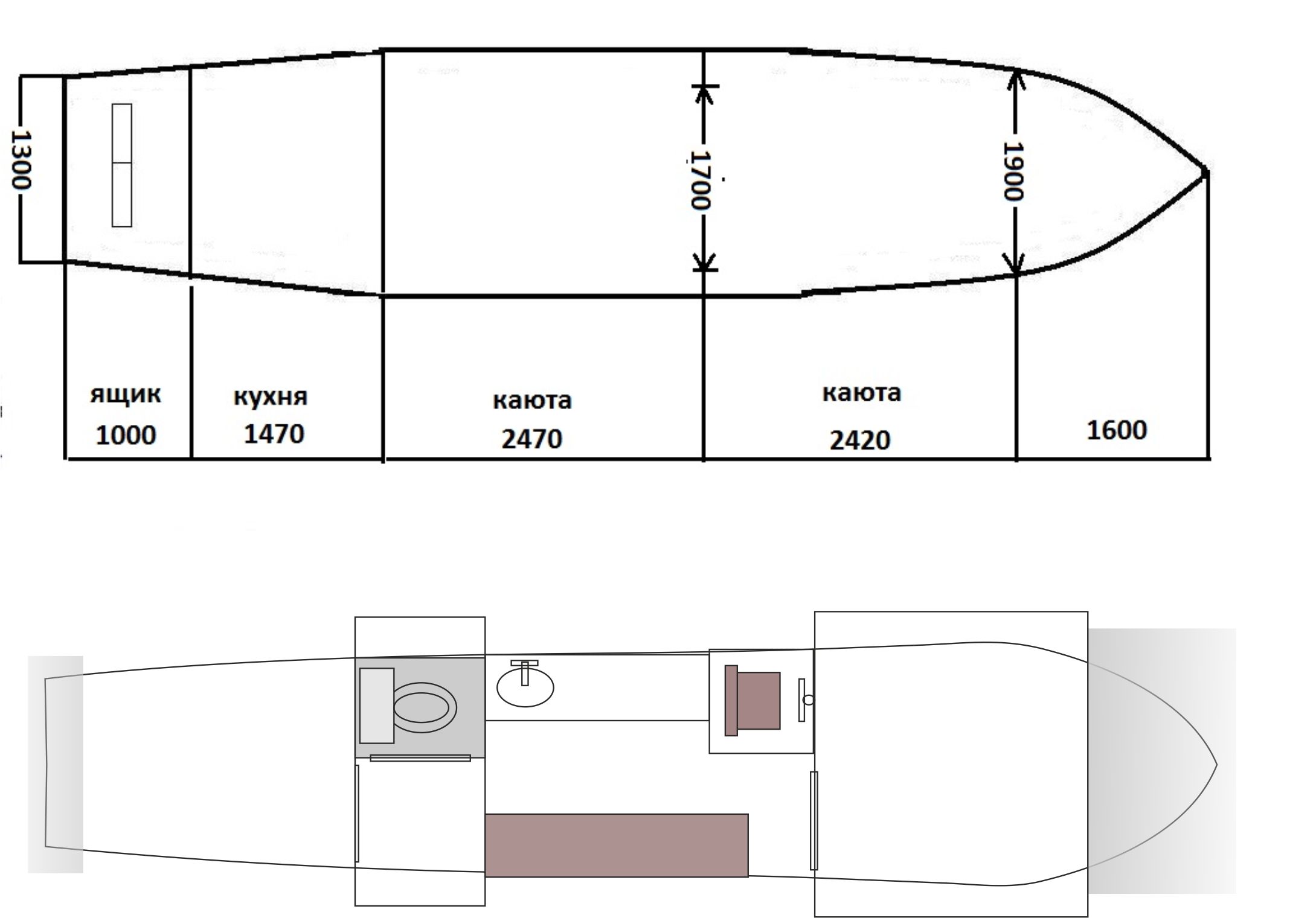

Попробовал представить Ваш проект в реальности... Даже корпус в пропорции нарисовал...
Вот , что выходит:
С кормы -30см (там мотор, да и под край вырезать корпус не айс, + ходить к морору и обслуживать его , если на воде вдруг чего... в общем эти 30 см там нужны.
С носа -100см приблизительно до начала каюты из за конструктива.
2 каюты по 210 (с учетом толщины переборок и + отделка = 200-205 жилого пространства в каждой - меньше - нет смысла.
Гальюн 100*80. Все, в проходе места под шкаф нет. 80 см прохода - это не много, + там же еще и дверь в каюту кормовую.
От шкафа приходится отказаться.
Рулевой пост и место правее него - это 80-50 см, которые никак занимать хозпостройками нельзя, кроме того учитывая высоту носовой каюты - рулевой пост чуть выше, чем "мебель" в каюткомпании выйдет. Место правее - вход в каюту.
Остается 170см на столешницу с плитой (мойкой), проходик 70 см, лавка 200см. (ну или наоборот - лавка 170, кухонный угол 200.
И получается, что в каюткомпании отдыхать одновременно 4-м человекам - негде. Стол впихнуть - некуда (ну разве только с"емный а-ля гладильная доска. Откровенно тесно - помещается максимум 4 чел плечем к плечу.
И выходит, что построится передвижная спальня, а вот отдыхать там негде... таки придется на берегу. А, ИМХО конечно, кайф длинномера - именно в независимости от наших переполненых и засраных берегов.

Деня,там внутренняя ширина больше 1700....
Там или 1900 или 1950. Не помню.
Вот , что выходит:
спасибо за реальное обдумывание моего вопроса!
план "строительства" намечен таковой-начну с постройки каркасов кают потом ,из того места что останется, буду ваять остальное.
на кухоньке будет собираться трое -малой не пьёт и сидеть с нами ему не шибко интереснода и после дневных покатушек на вейке в основном лежит%)
так я и хочу передвижную спальню! осровное проведение времени-берег (знаю пару не засранных мест)

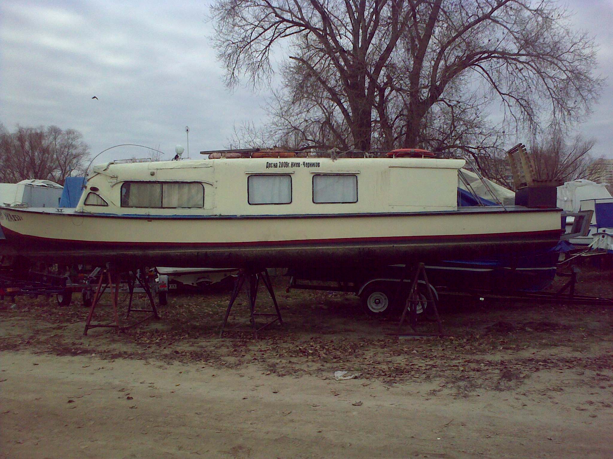

Не согласен! Есть компромиссы, фото прилагаю. Четыре взрослых человека отлично отдыхают в селедке без выхода на берег, ну разве что пришвартоваться для собственной безопасности да и питьевой воды почему то гораздо больше надо, хотя наверное это сушняк бодунский, если два мужика за стол сели - то они только выползут.
Мне очень понравилась компоновка бывшей селедки РАМЗЕСА , у него была похожая ширина, но длина семь с половиной вроде. Поищите фотки его длинномера.

...фото прилагаю. Четыре взрослых человека отлично отдыхают в селедке без выхода на берег,.........
Афигеть, Андрей, не перестаешь удивлять

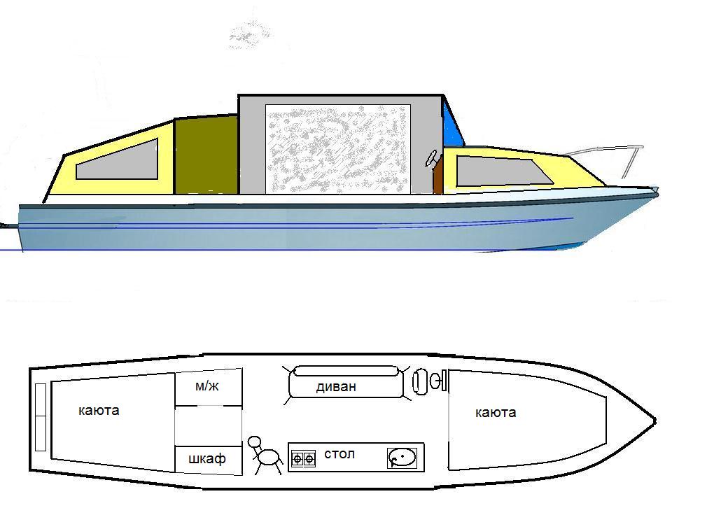

Нашел старую фотку, по быстрому накалякал внешний вид, как вижу себе его. Но это все очень приблизительно, надо нормально промерить катер.
И лично мое имхо, пост должен быть на корме, пусь даже на крыше кормовой каюты. Это сэкономит место на камбуз и шкаф, плюс троса управления и рулевой такой длинны будет стоить денег и наличие его?
Еще надо продумать как выходить из каюткомпании, на высоту метр двадцать не запрыгнешь, а нормальная лестница украдет много места.
но не учтено "отхожее место",а оно должно быть,и высота у кормовой каюты по требованию жены -не менее 1,6 м .
ваще никак! даже представить себе не могу.
че нибудь придумаю
спасибо всем откликнувшимся за подсказки ,всё таки буду делать по своему варианту.
