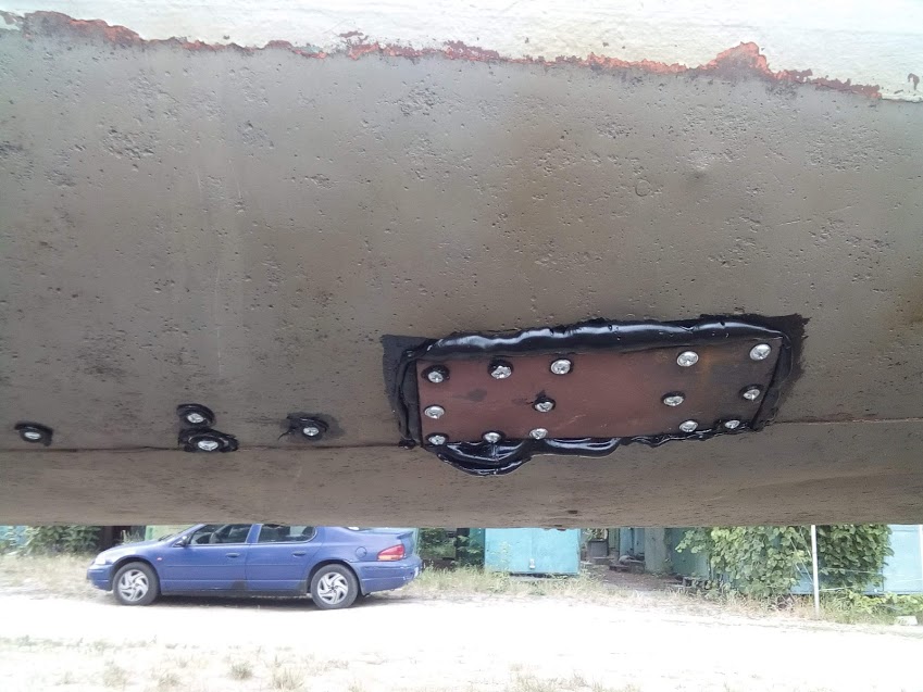

Старий 16.06.2018, 11:14   #36 (permalink)
Типово Re: Ремонт днища
Вот так, народ латки ставит. Причем видно что изнутри гнить начало, под шпангоутами. У меня изнутри все нигролом промазано, даже намека на ржавчину нет.

Старий 16.06.2018, 14:13   #37 (permalink)
Аватар для КТМОВ--
Звідки Ви: г.Энергодар
Дописи: 9.174
Сказал(а) спасибо: 6.531
.... У меня изнутри все нигролом промазано, даже намека на ржавчину нет.
Ох, и наматерится сварщик......

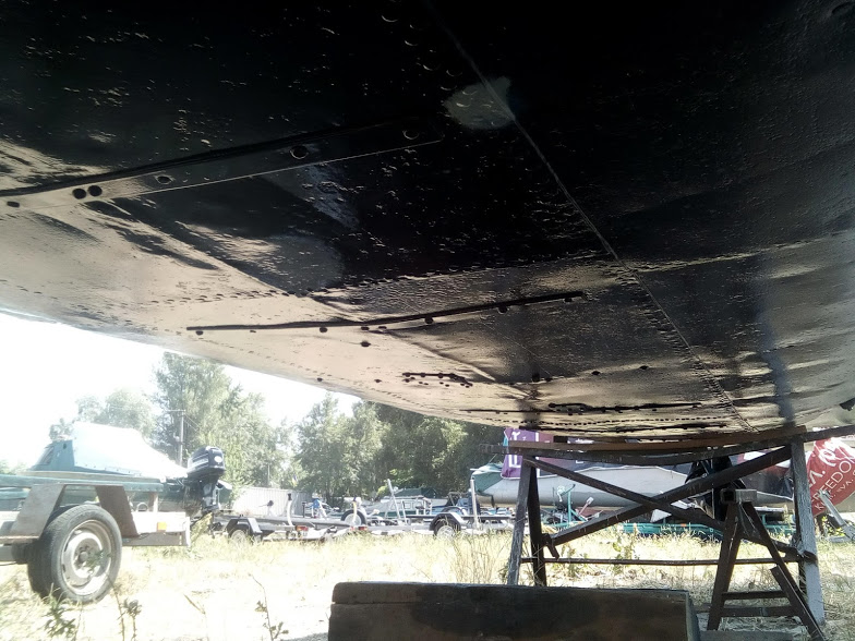

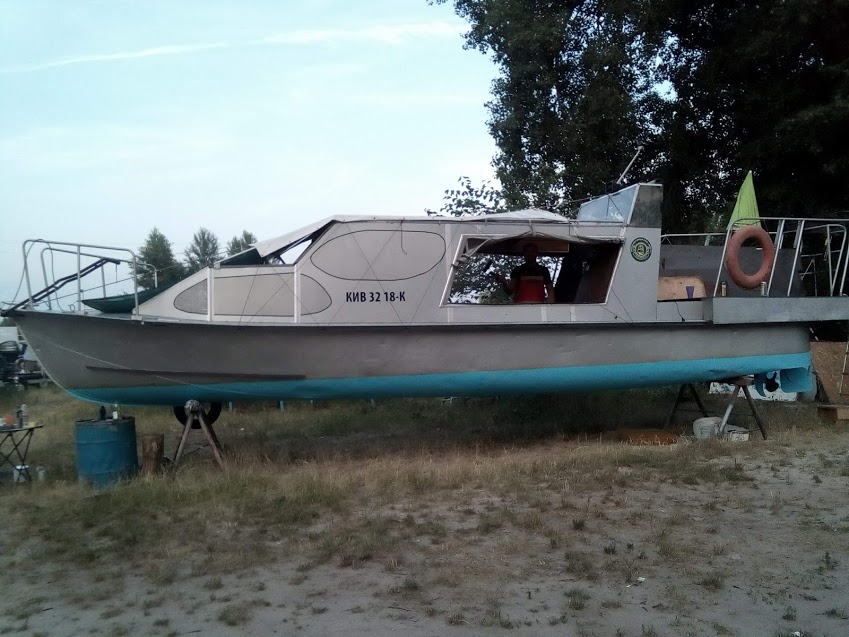

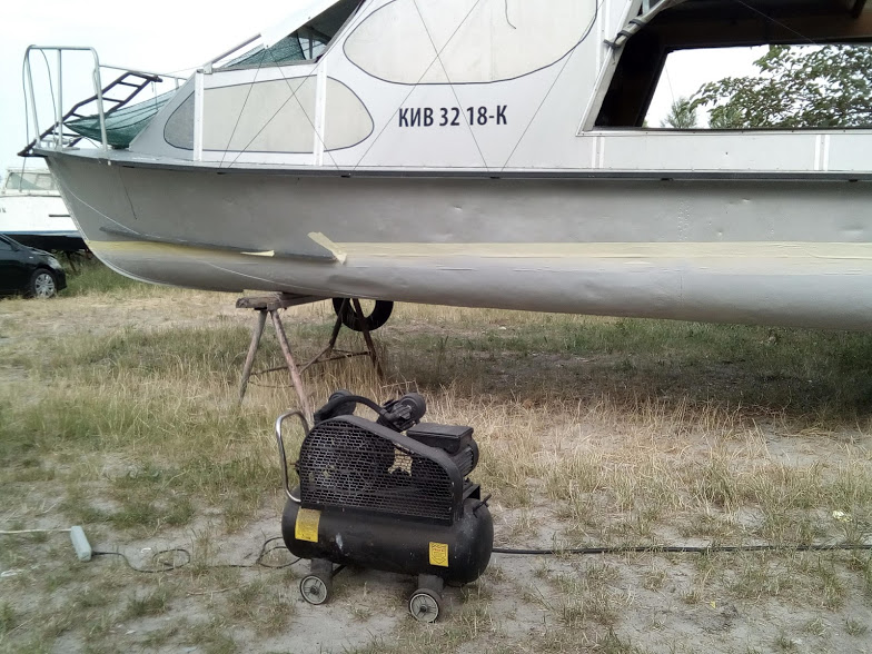

Старий 18.06.2018, 10:25   #38 (permalink)
Просмотрел днище, на самом деле не все так и печально, остаток 50% по самым глубоким кавернам. А вот контрольное сверление борта показало что он толщиной 1мм, т.е. днище 2мм, бортовые листы 1мм.
Вот по этой причине и появилась сквозная корозия. Короче, прошелся тупой отверткой по всем глубоким кавернам, наколупал еще несколько дырочек
Пока так, буду потихоньку подготавливаться к ремонту...

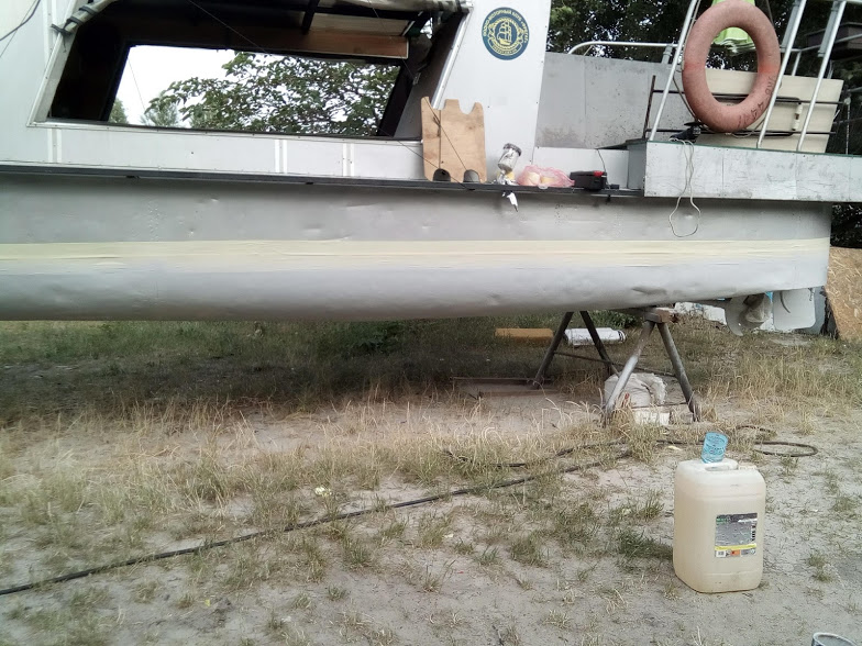

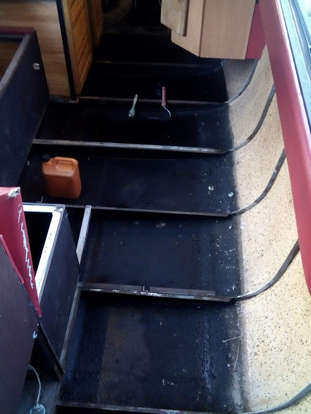

Старий 19.06.2018, 23:37   #40 (permalink)
...покрасил. нигролом помазал изнутри.
