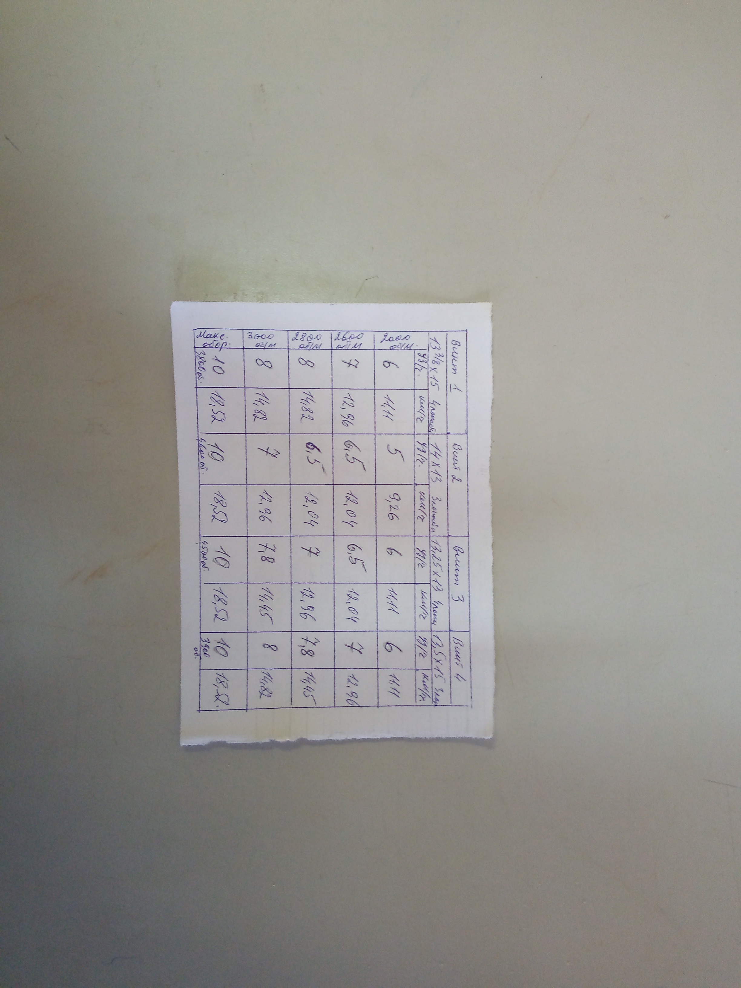

Испытания винтов с указанием скорости и оборотов в 2020 году.
Интересные получились результаты.
Данные в таблице.
4-х лопастные винты оказались более тяговитыми,видно из таблицы.
Средний расход за сезон составил 4,75 л/ч. спалил 245л топлива при 52 м/ч.
Хороший результат.

да.картинка интересная!спасибо!данные дают почву к размышлению.в который раз задумываюсь тоже о 4х лопастном винте на свой комплект,но как то вот мнения расходятся 50\50...(понятно я не длинный,моя скорость до 40км в час меня устраивает на 3000об, 30-33км в час)
мощности у меня маловато, а веса многовато...и часто с своим штатным винтом 3*9.7\8*11.1\4 на максимуме наблюдал недокрут 4500-4800... !на 9м шаге ушёл в "горы" за 6000!и по скорости недотягивал по показаниям до перекрута...! Хороший упор и приём на старте,мне будет в тему.потом то за скоростью не гонюсь а перегрузить движок боюсь,хотелось бы облегчить ему житиё-бытиё ,вот и была мысль о 4х лопастном,но вот с шагом никак не определюсь... не влететь бы с 9м 10м шагом из-за лёгкости,и не перегрузить бы 11м 12м шагом из-за того что 4е лопасти тяжелее трёх...
п.с. пожалуйста не закидайте шапками из-за того что в этой теме написал!я не длинномерщик,но в процентном соотношении вес и движитель я попадаю. тоесть длинный и тяжёлый с относительно небольшим движком подвесным,это как я мелкий но тяжёлый с таким же мелким подвесным

Дмитрий 4146.
В твоем случае 4-х лопастный винт будет эффективнее чем 3-х лопастный с одинаковыми параметрами.
4-х лопастный винт эффективнее на скоростях до 45 км/ч, за счет упора,поэтому надо смотреть модельный ряд и подобрать винт близкий к твоим параметрам.Мотор должен крутить номинальные обороты согласно своего паспорта.Я думаю можно подобрать такой винт.Удачи.
В моем случае 4-х лопастные винты наиболее подходят к моим условиям эксплуатации.Винты "тяжелые" более эффективны в диапазоне средних скоростей в пределах 2000-3000 об/мин.,это относится как к 3-х лопастным так и к 4-х лопастным.
При работе мотора на 4-х лопастном двигатель работает более тихо и с меньшей вибрацией это уже доказано наукой и практикой.

Шамич, Михаил, спасибо за табличку. имхо ни один из представленных в ней винтов не является 100% оптимальным. Не гонитесь за шагом, дайте возможность раскрутить мот до 5тыс.об.(+-) - получите лучший результат по многим показателям, и путевой расход в том числе.
У меня судно тяжелее, смоченная площадь , парусность больше и подводная часть менее оптимальна, чем на Вашем пароходе. Моторчик 60сил, с редукцией 2.33,(Ваша редукция еще интереснее) винт 4-х лопастной спитфайр 13.75*10
2тыс.об -8км.ч 5150-18.5 км.ч. Причем не зависимо от загрузки,+- 5чел. в лодке
В плане равномерности работы мотора(особенно на холостых и малых),хорошо заметного упора во всем диапазоне оборотов- реально, 3-х лопастной курит
Попробывать бы еще 5-лопастной
