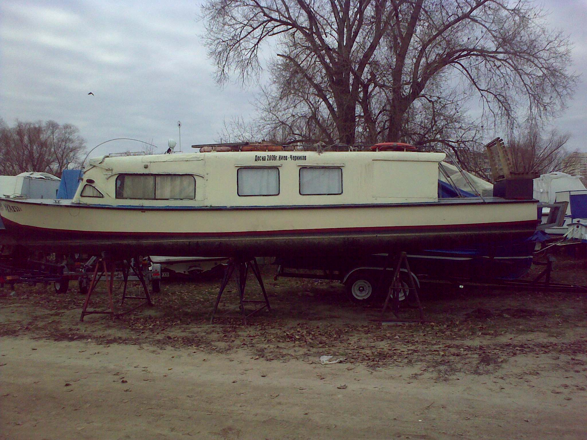

Дело в том, что надстройка участвует в обеспечении общей прочности такого длинного и узкого корпуса и если без участия надстройки, то выходит лодка с огромной дыркой в палубе. Не вдаваясь в подробности этого маловато!
Дело в том., что в этих корпусах, надстройка в жесткости корпуса не участвует.

Вот ещё один караблик, почти такой же.И поверьте мне...не играет роли,какой материал на кабине.

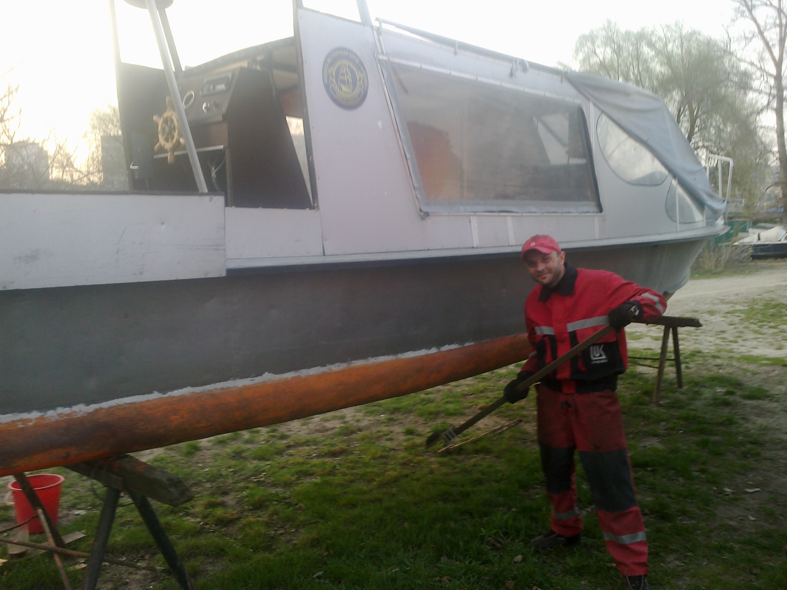

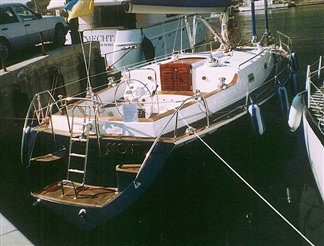

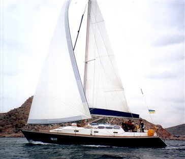

На счет встретиться. Встретимся обязательно. Я тут яхту достраиваю свою. Спуск на начало навигации планирую. Обязательно приглашу. А предприятие есть и вот наша работа.

Востаннє редагував Кочубей_С: 02.03.2010 о 19:32.

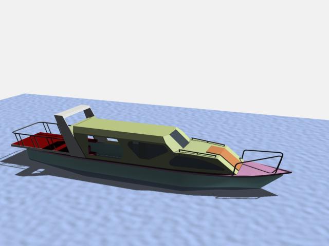

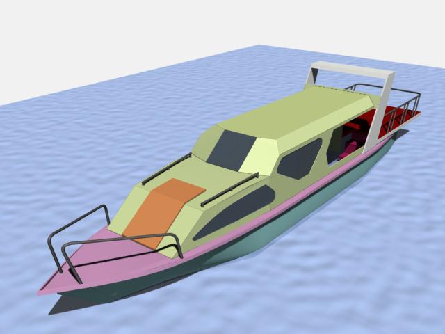

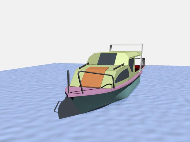

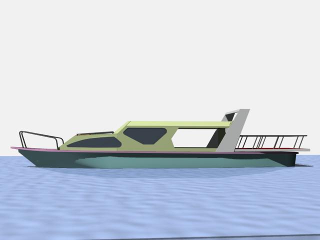

Простроил надстройку - для просмотра в разных ракурсах. Очень наскоро - ЦВЕТА УСЛОВНЫЕ, только форма. Чуть позже нормально прорисую. Решил все-таки выложить пока то, что есть - для завязки диалога ;)

Дима , с меня сто грамм и пончик, просто бомба !!!
