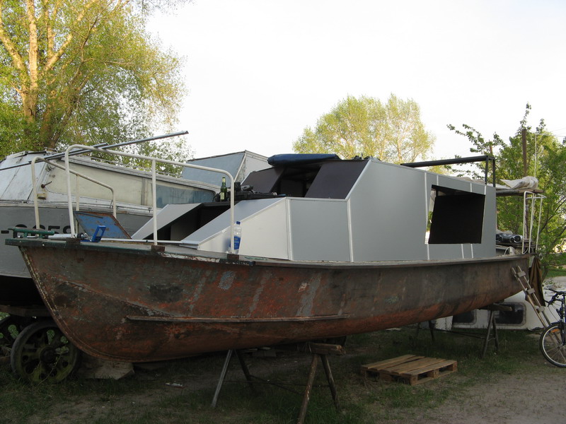

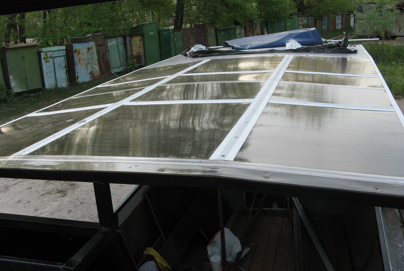

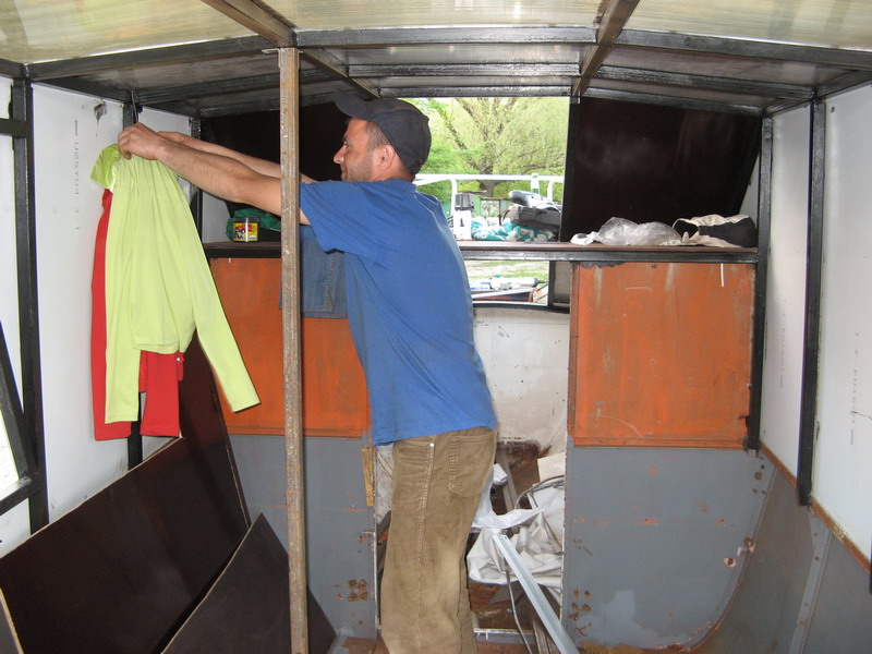

Был на РОПе - подсмотрел ход работ:
1-панели уже посажены на герметик, пленка снята, каркас прокрашен.
2-полупрозрачная крыша над кают-компанией.
3-внутри уже появилось необжитое, но используемое жизненное пространство.

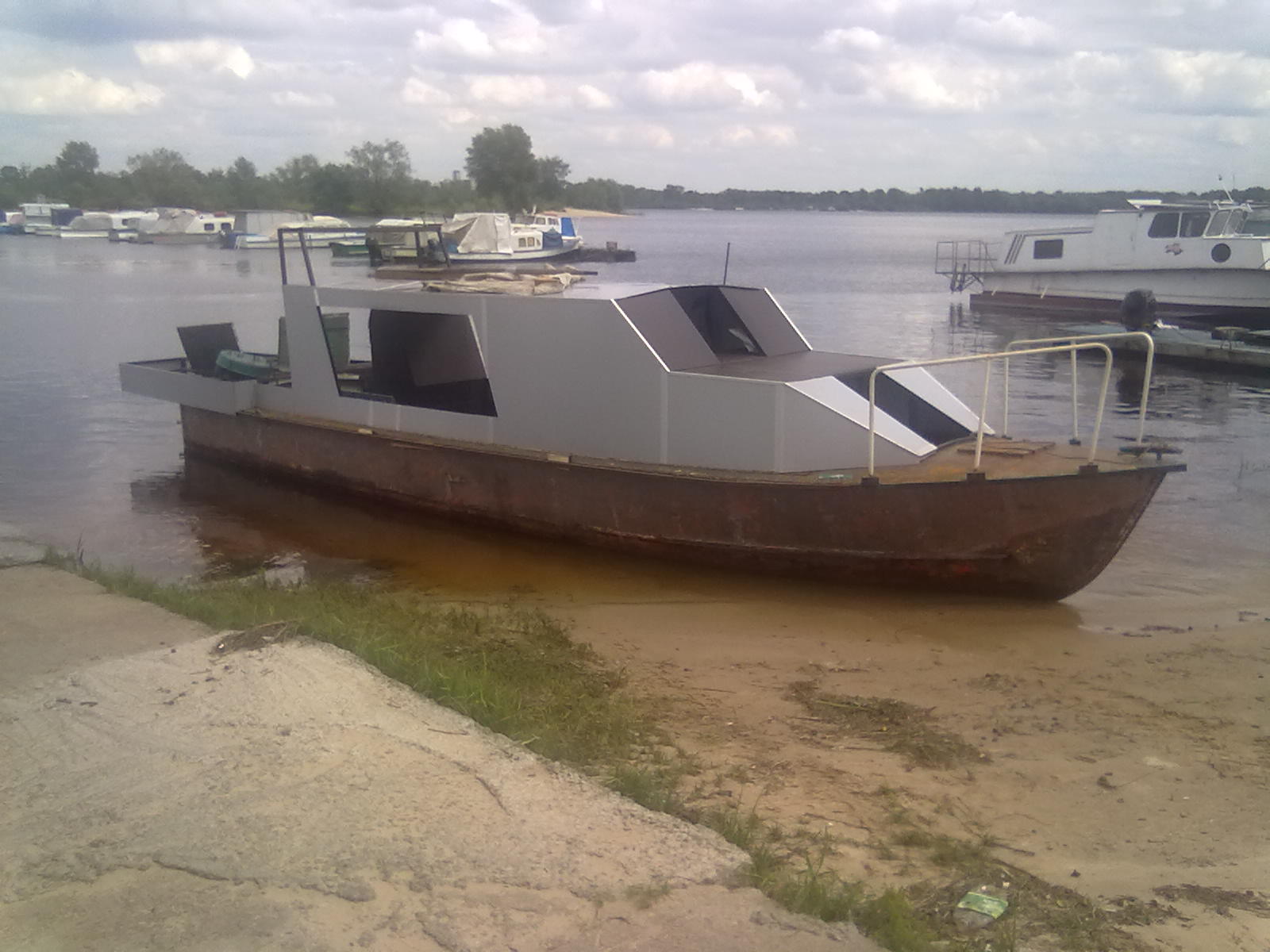

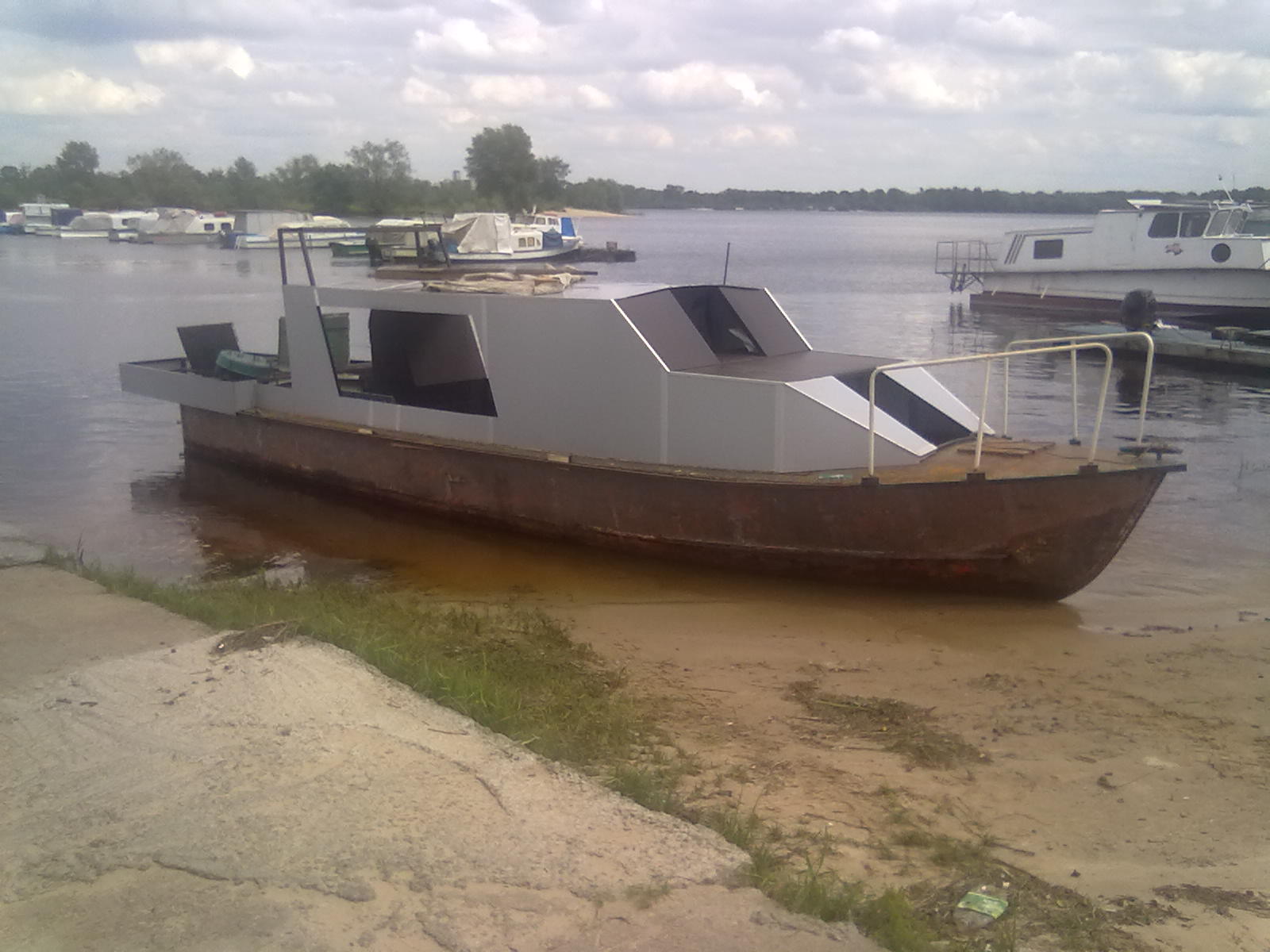

Старий 04.06.2010, 22:35   #89 (permalink)
Типово Re: Переделка надстройки на длинномере.
Сегодня макнул карапь в Днепр.
Впечатлений масса.
Ватерлиния сместилась к днищу на 50-55мм. Валкость умеренная, по впечатлению даже меньше чем было. На ходу дискомфорта не ощутил, даже рулем раскачивал - нет той инерции, руль прямо и останавливается качение. При открытых боковинах парусность не критическая, на ропе возле слипа завтыкал с управлением (рычаги в новых местах, чувствительность иная) но попривыкнув развернулся на месте в полтора корпуса при свежем боковом ветре. Короче, вроде верным путем иду, товариСЧи!

Старий 04.06.2010, 22:40   #90 (permalink)
Аватар для Novell
Звідки Ви: Киев (Выдыбай)
Дописи: 3.550
Сказал(а) спасибо: 1.030
ХМ.. очень даже неплохо.... яб даже сказал очень хорошо =) я ожидал худшого..... молодца 5 ++ !!!!!!!!!!!

Старий 05.06.2010, 21:48   #94 (permalink)
Дык, еду завтра по краску, в магазин. Заодно может еще какого материальчика прикуплю, а если ты о корабле, то он на берегу ждет моего приезда с краской .

Старий 10.06.2010, 00:13   #96 (permalink)

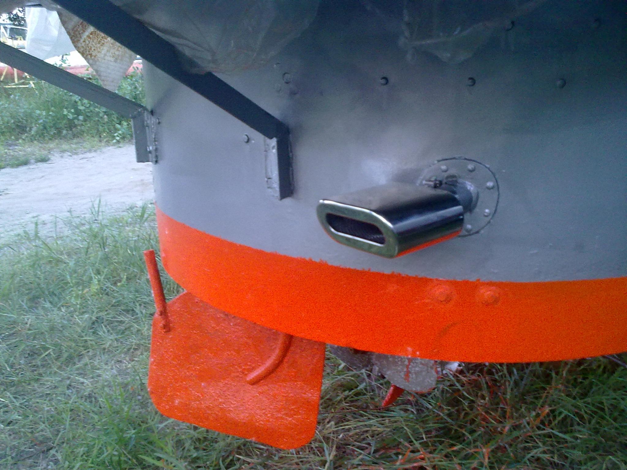

Немного свежих фото с мест боевых действий.
Корпус обработан преобразователем ржавчины, борта загрунтованы и окрашены ТМ "капарол", правда цвет серебристый не понравился, пришлось колдовать с черной краской того-же производителя и в итоге получилось нечто рядом, (хочу на воду, посему оставляю на следующий сезон работу...) Ниже ватерлинии обработано ЯДОМ - свинцовый сурик + льняная олифа, цвет мона определить даже по фото,.. Сегодня даже немного задел внутреннюю обшивку, фотки позже . А самЭц, это не от меня, так клиенты на работе прикалываются - подарок на катер.

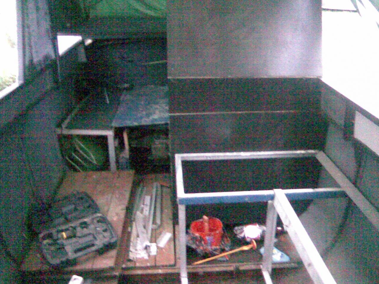

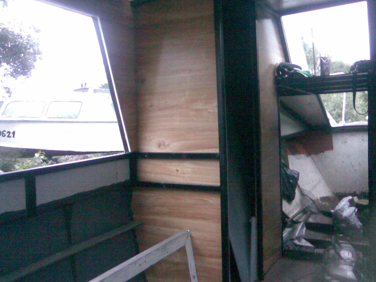

Немного интерьера.

Старий 18.06.2010, 00:01   #99 (permalink)
Спасибо!
На первой фотке лавко-рундуки с термобоксом на литров 60, на второй будущий гальюн.
Старий 18.06.2010, 01:05   #100 (permalink)
DIG
Аватар для DIG
Звідки Ви: Киев, РОП6
Карапь: длинномер
Дописи: 145
Сказал(а) спасибо: 43
Поблагодарили 49 раз(а) в 25 сообщениях
Эх, таки маленький гальюн сделал! Андрей, ты уже пробовал туда зайти-повертеться? Как помещаешься? На фото основания под лавки кажутся высоковатыми. Сколько они от сланей? А вообще будет что-то очень милое, на процесс созидания всегда посмотреть приятно!
