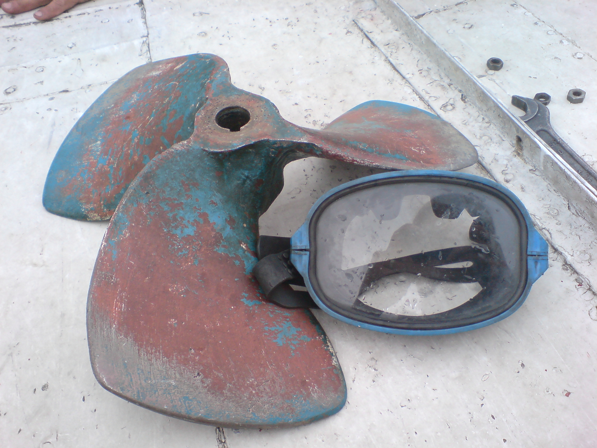

Коллеги-длинномерщики!
В преддверии сезона хочу расставить все точки над "Ё", и одна из проблем - гребной винт. Мой девятиметровый катер по всем параметрам просто обязан развивать 13-15 км/ч, а в нынешнем состоянии и 12 с трудом достижимое значение.
По моим расчетам, остаётся только одна проблема: неправильный гребной винт. Может, я неправильно считаю, но выходит, что должен стоять трёхлопастной карлсон диаметром 520 и шагом 480 (в другой версии - 480х460).
То, что сейчас установлено - вот оно:
По-моему, это что-то не то. Но вот что надо, и где это взять, и какое оно должно быть - я не представляю.
Кто может, делитесь фото своих гребных винтов, очень желательно - с размерами. Ну и, конечно же, мощность двигателя, передаточное число редуктора, обороты тоже интересны.
У меня 35-сильный дизель, номинальные обороты - 1000 мин-1, редуктор с передаточным отношением 1,55.
Ну, и предложения, конечно, тоже интересны.

Сережа!
Номинальные обороты дизеля Д37-1800об/мин,Д144-2000 об/мин.
Обороты твоего дизеля-1800,такие как и у моего Д65Н-1750об/мин,правда мощность 65л.с.
Так вот я применяю винт с Н=450мм и Д=440-470,модификации одного винта просто подрезанные под разные диаметры.
Исходные данные этого винта Д=540мм,Н=450мм.
В прошлом году я отливал себе,товарищам,Андрею(Свен) и протачивал,телефоны литья я давал в разделе мой опыт и тел.токаря который нам протачивал.
Если у тебя вмещается диаметр 540,то это будет для тебя винт,что надо с учетом твоих габаритов.У моего товарища Катер длиной 7,65м с двигателем ДН с этим винтом валит под 25-27км мы его подкалываем "мини командирский катер" обводы у него круглоскулые типа твоих,но твой движок слабее и используя этот винт на полную мощность у тебя может перегреваться двигатель,если будет недокрут,если не давить до пола,то движок будет работать и будет у тебя экономичный расход.
Судя по фотографии у тебя диаметр и шаг винта расчитаны под более слабый мотор,отсюда и малая скорость.
Секретов тут нет,все просто.

Выкладываю фото винта.
Это замена винта на Десне,это мой деснянский винт Д=440,Н=450.
Сережа,а вот перегрев на 1200 об/мин и свидетельствует о недостаточном охлаждении масла,что свойственно воздушникам,при "тяжелом винте" у тебя при плохом охлаждении двигатель будет перегреватьмя,т.е.,если двигатель при положенных ему номинальных оборотах будет недокручивать,перегрев практически закономерен,при "легком винте"температурный режим будет лучше,тут все зависит от ряда факторов:объем моторного отсека,отвод горячего воздуха из моторного отсека,приток холодного воздуха в моторный отсек,плюс правильно смонтированная система охлаждения масла,с учетом требования для катерного двигателя,площадь охлаждения должна быть значительно больше,чем на тракторе,где двигатель охлаждается окружающим воздухом.
При правильном охлаждении и правильно подобранным винтом твой двигатель должен крутить номинальные обороты и не перегреваться,вот тогда у тебя будет и скорость нормальная и ты сможешь эксплуатировать дизель в экономичном режиме 1250-1500 об/мин,имея еще запас мощности.
