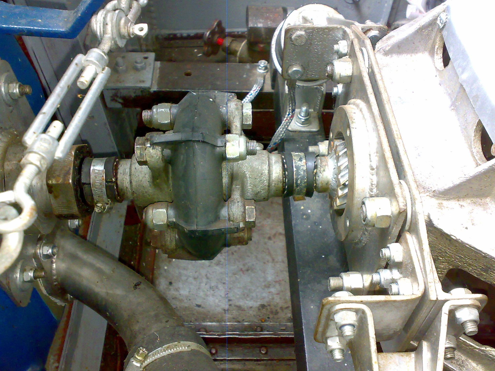

Прошу прощения за поднятие старой бородатой темы. В этом сезоне планирую ставить КПО-60 на катер.В связи с этим,необходимо развернуть двигатель и сделать другой кардан для соединения с двиглом.(сварка,центровка,балансировка)
Вопрос: где за вменяемые деньги можно это сделать?(кардан)

я у себя с плавдачи удалил стационарный двигатель...а вот похожая штука осталась на месте торчать) На выходных смогу сфотографировать - может подойдет?)

Муфта называется. Из авто запчастей можно подобрать любую.

На фото Жигулёвская муфта.
Кстати, такая жигулевская муфта безо всяких проблем "переваривает" мощность и крутящий момент мерседесовского дизеля ОМ616. Проверено многолетней эксплуатацией
72л. 133н.м(если память не изменяет)

За фото буду рад!Заберу муфту.А что до дизеля,то мне 30бензиновых сил хватает с головой.На селедке8м длиной это даже "за глаза"

Поищи на авторынках. Есть в сборе уже продаётся эластичная муфта от Нивы Ваз 2121. А там уже можно колхозить переходники для её крепежа. Главное чтобы она была отбалансирована! Иначе задолбаешься их менять!
