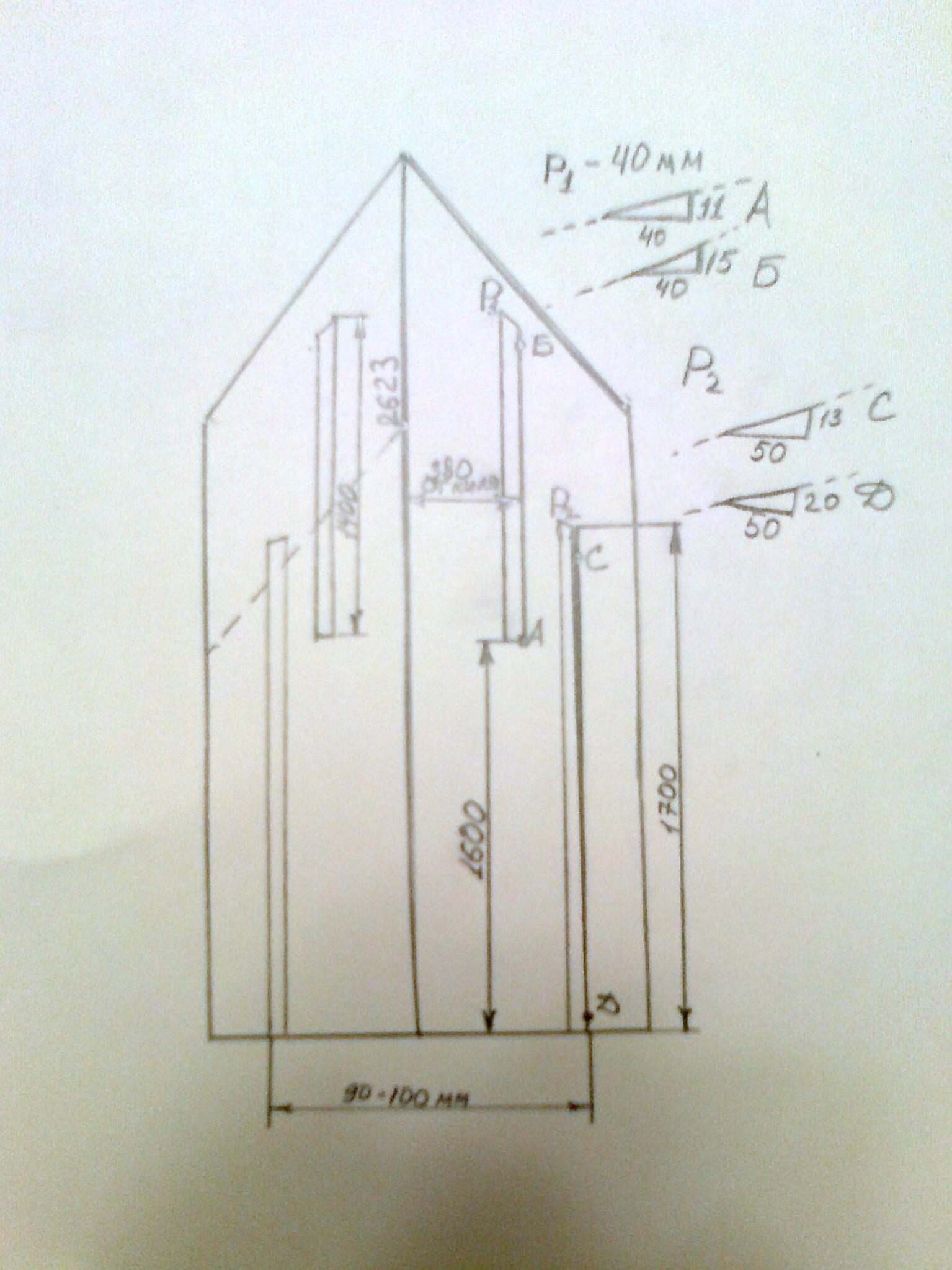

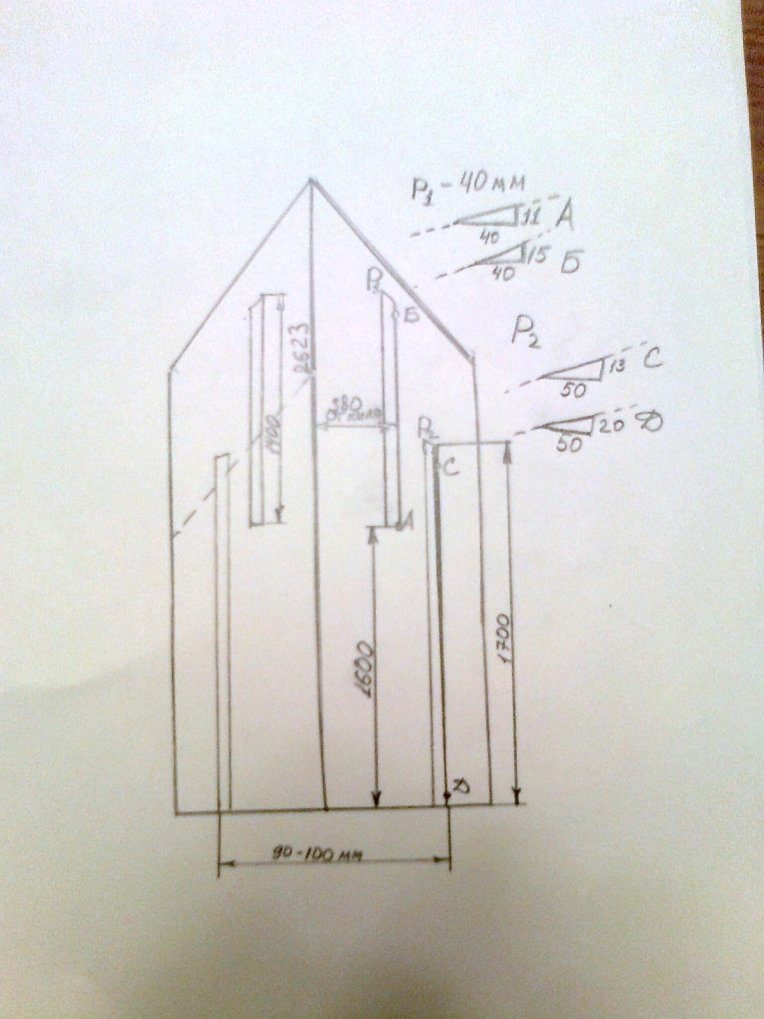

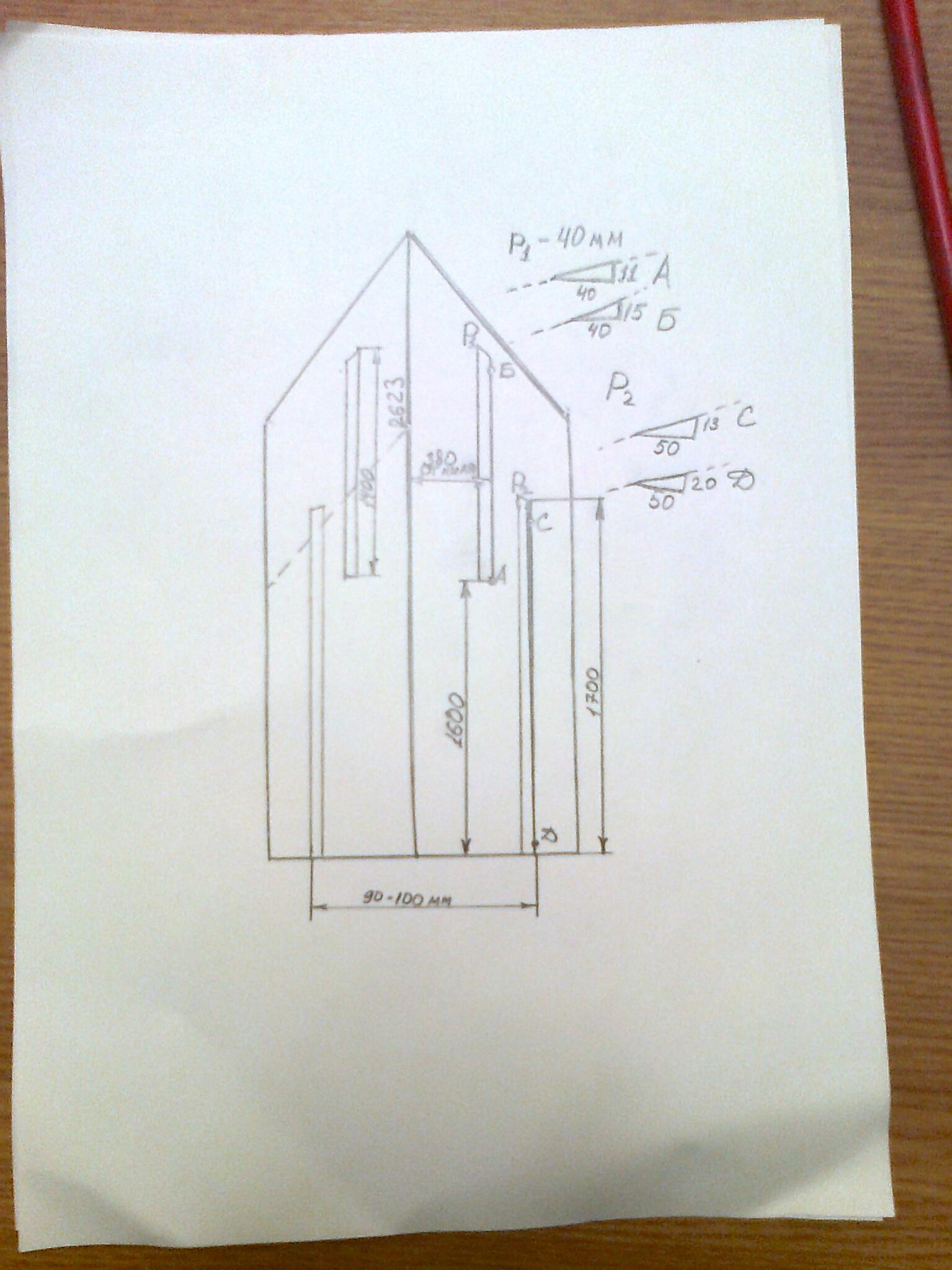

Руслан 35, поясни пожалуйста ,что за размер 2623 и штриховая линия до борта на рисунке с реданами
Это длина смоченого киля(расчётная), вот это место(2,6 м от транца) которое на киле ,воды касается на ходу.

Руслан, хочу ещё услышать мнение по поводу применения рифленого профиля на полку редана,я вопрос задавал в теме об улучшениях Днепра, у меня две причины его применить, он у меня есть, и ребра придадут жескость, а поперечное сопротивление воды я думаю будет на ширине 50 мм незначительным

Вам уже ответили, что такой профиль неприемлем..... Неужто трудно два уголка склепать как я собственно на примере своей лодки показывал?

У меня эта идея откладывается ещё с тех времён, когда появилась статья в "КиЯ", если не трудно , скиньте размеры используемых вами уголков (50^20 или 60^20) на задние реданы и на вертикальные какие уголки.
Об этом уже писано переписано.....
Неужто на схеме нет нужных размеров?
ТУТ

Спасибо, на схеме всё ясно теоретически,но что бы получить полку 50мм, возможно уголок брался 60 мм с припуском на клёпку с учётом килеватоти днища, а так как уголки планирую заказывать с Киева, поэтому и задал этот вопрос "(50^20 или 60^20)".

Ну так зачем задавать глупый вопрос, Вы ведь всё понимаете и сами отвечаете на свои вопросы про отгиб для клёпки. Чем шире купите тем легче отогнуть и сделать правильное примыкание.
Тот ,что образует опорное ребро просто 20х20 мм.
Я вообще использовал 90х20, но только потому, что другого более правильного не нашел не симметричного.
