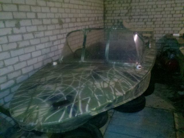

Есть у меня гнутая нормальная рамка лобового.
Но дело в том что я блин уже испаганил не одно лобовое пока гнул, то перегрел то не догрел ( лопнуло в руках)
Есть рамка хорошая с форточкой, но блин нервров не хватает)

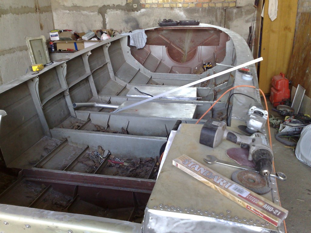

Но продлив внутренний редан получим чуть больше скорость, но и долбёжку на волне .
Назва:  Изображение 018.jpg
Переглядів: 543
Розмір:  2,21 МБ

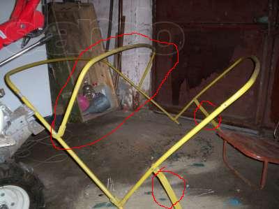

Ребята, есть вопрос.
У меня оказывается дуги на тент не совсем укомплектованы, но видно по тому тенту который отдал бывший владелец он стоял именно на этом каркасе. ( тент убитый буду заказывать новый).
Что будет если все так оставить??
Ну например с упорами все ясно их можно с углока сделать, а что делать с центральной частью.
Может вообще не трогать а так и оставить?
п.с. У меня нет того что обведено красным.

У Гены Б был когда то комплект, но можно просто всё своими руками по образу и подобию сделать.
Сделать то можно, но если честно я чет малехо устал)))
а так оставить нельзя?
