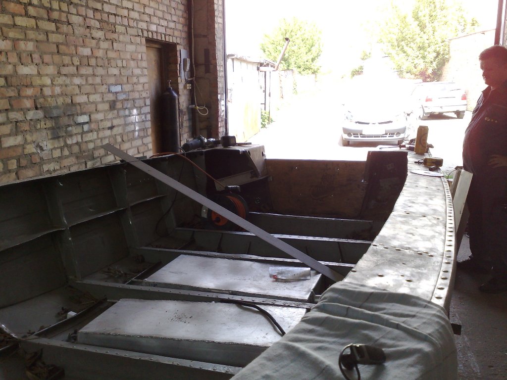

Вот пару фоток по работе с реданеми и транцем. По реданам думаю понятно (почему составные с уголком) а транец я разбирал полностью.

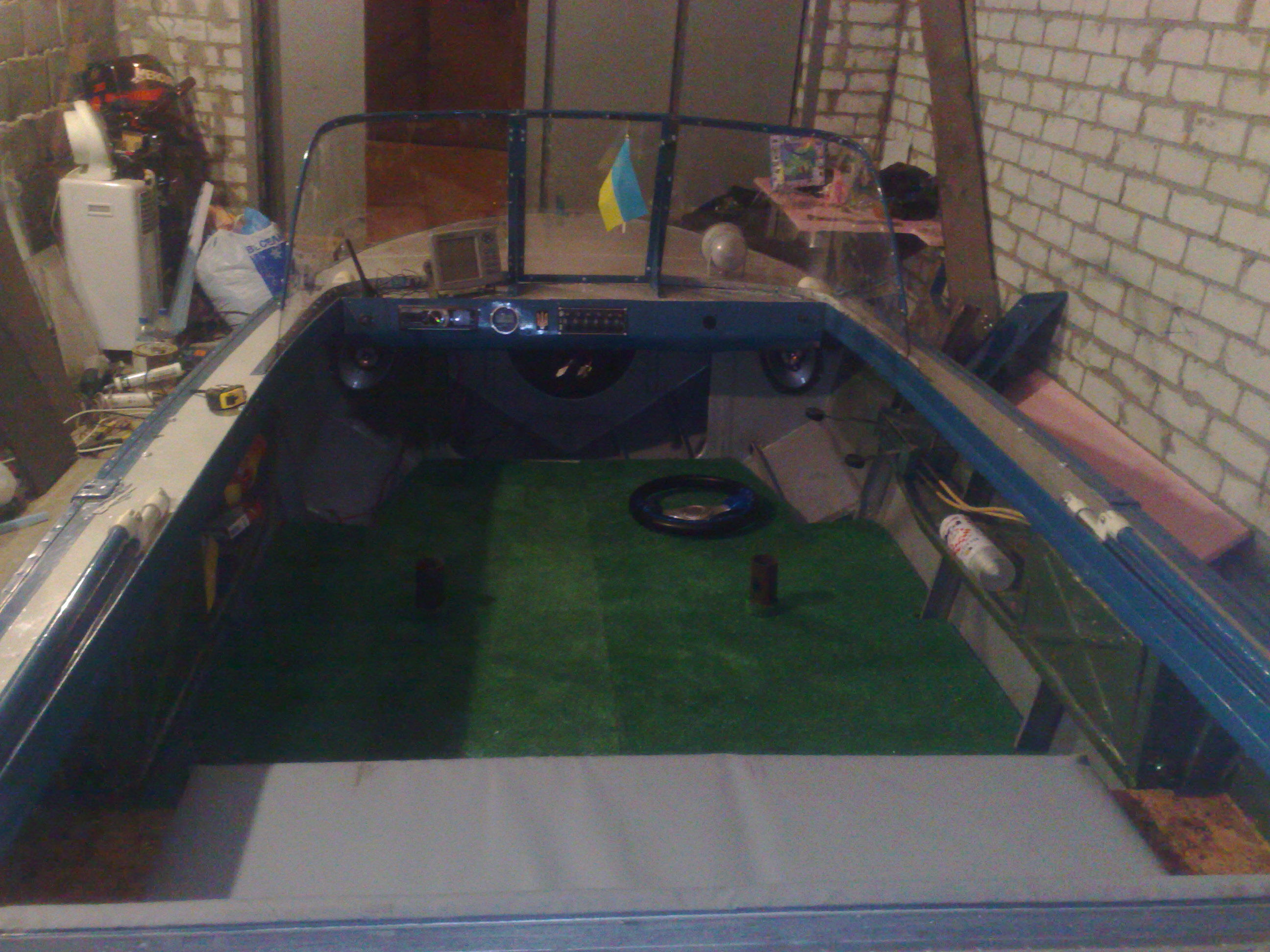

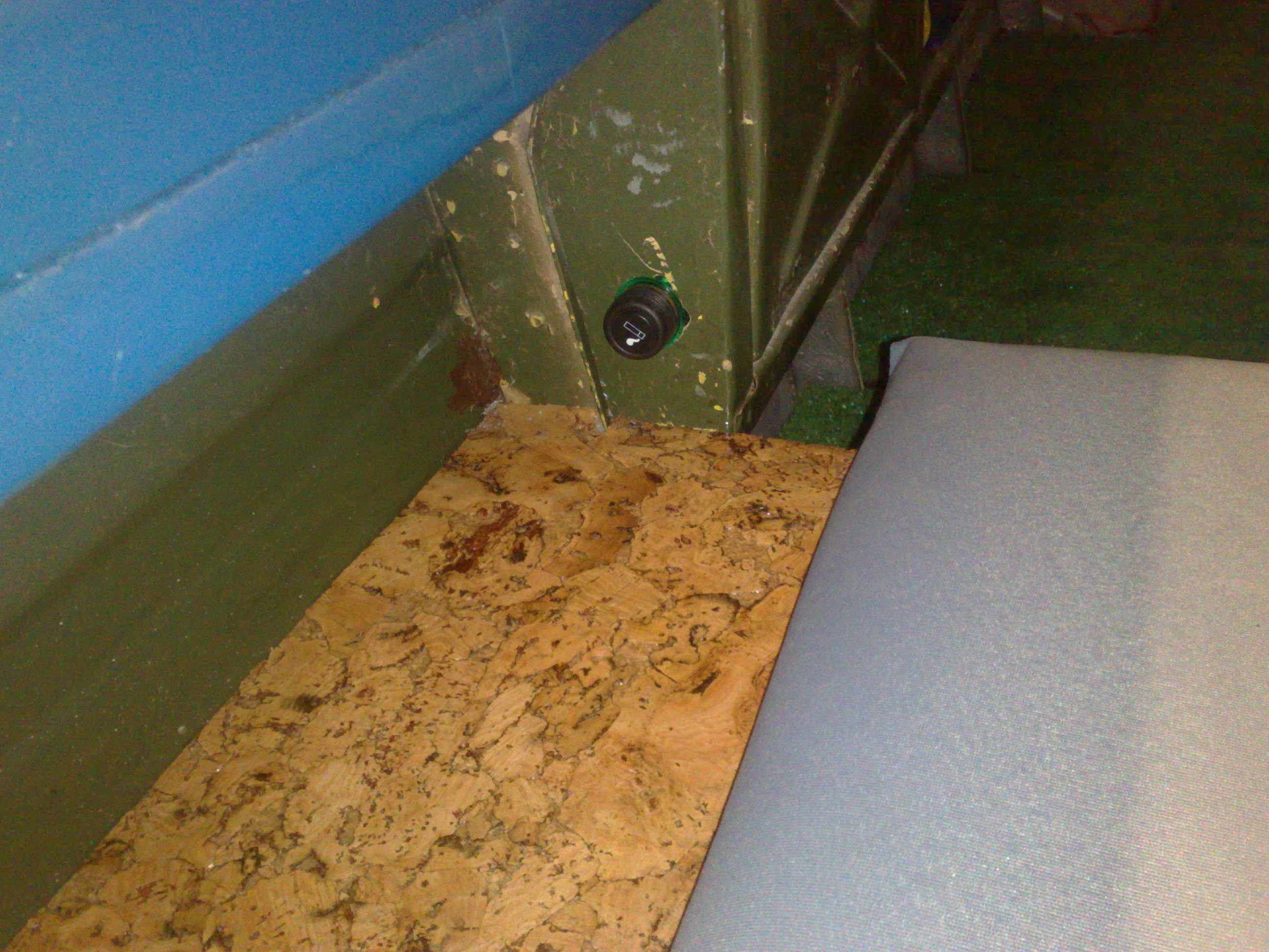

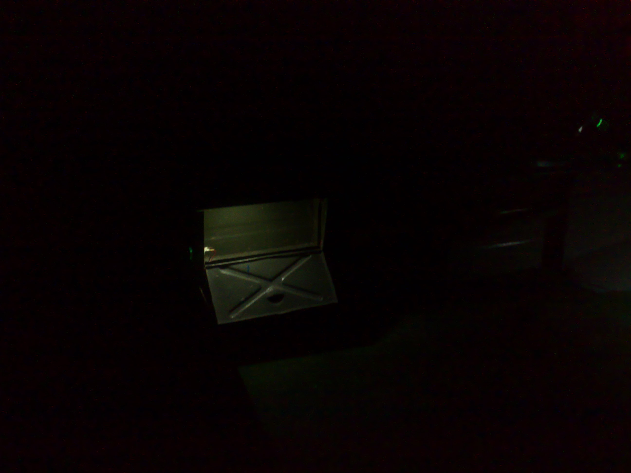

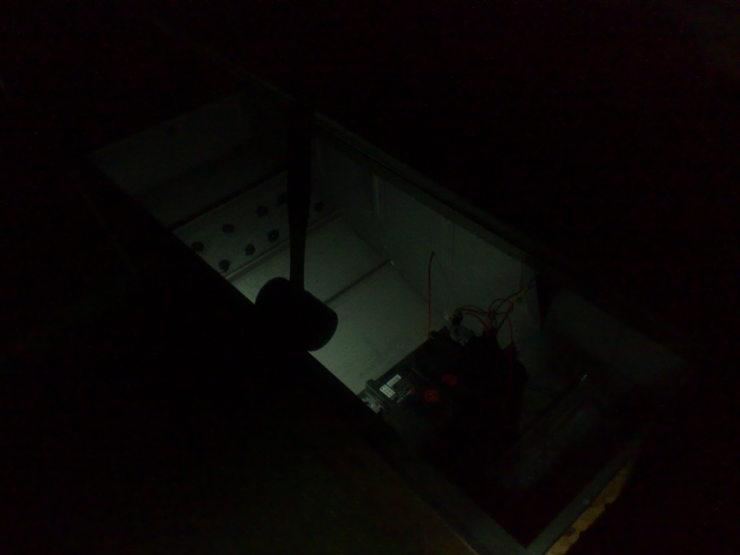

Отмечусь и Я, сегодня заглянул к лодке, поубирал в гараже, довожу до ума интерьер.
Осталось совсем немного и на воду и на новое место прописки РОП 6 ураааа.
Остаток работ.
1- Транец
2- Рулевое и дистанция
3- Освежить краску ( в некоторых местах хорошие царапины)
4- Подключить и настроить супер зверя ( В30)
5- Наклеить номера и наклейки фрегата.
6- Придумать что то с клотиком.
7- Дожидаться тент.
Стекло мейд ин Влад- за что огромное спасибо.!!
Интерьер мейд ин Жена )))))))

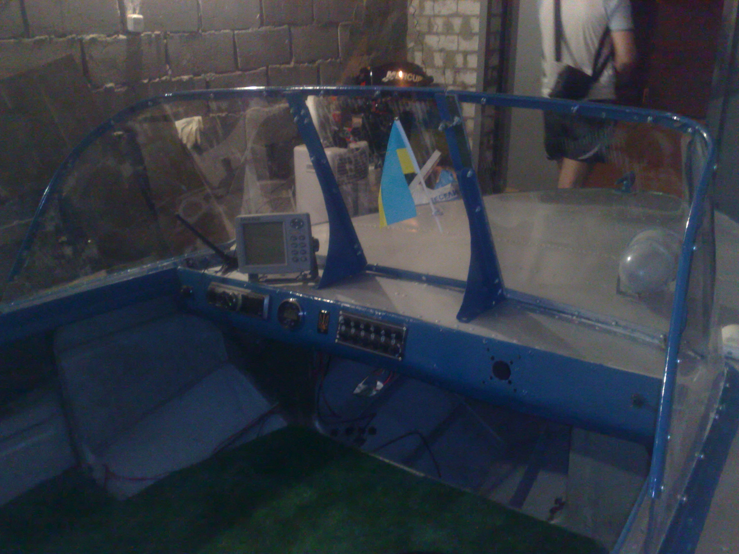

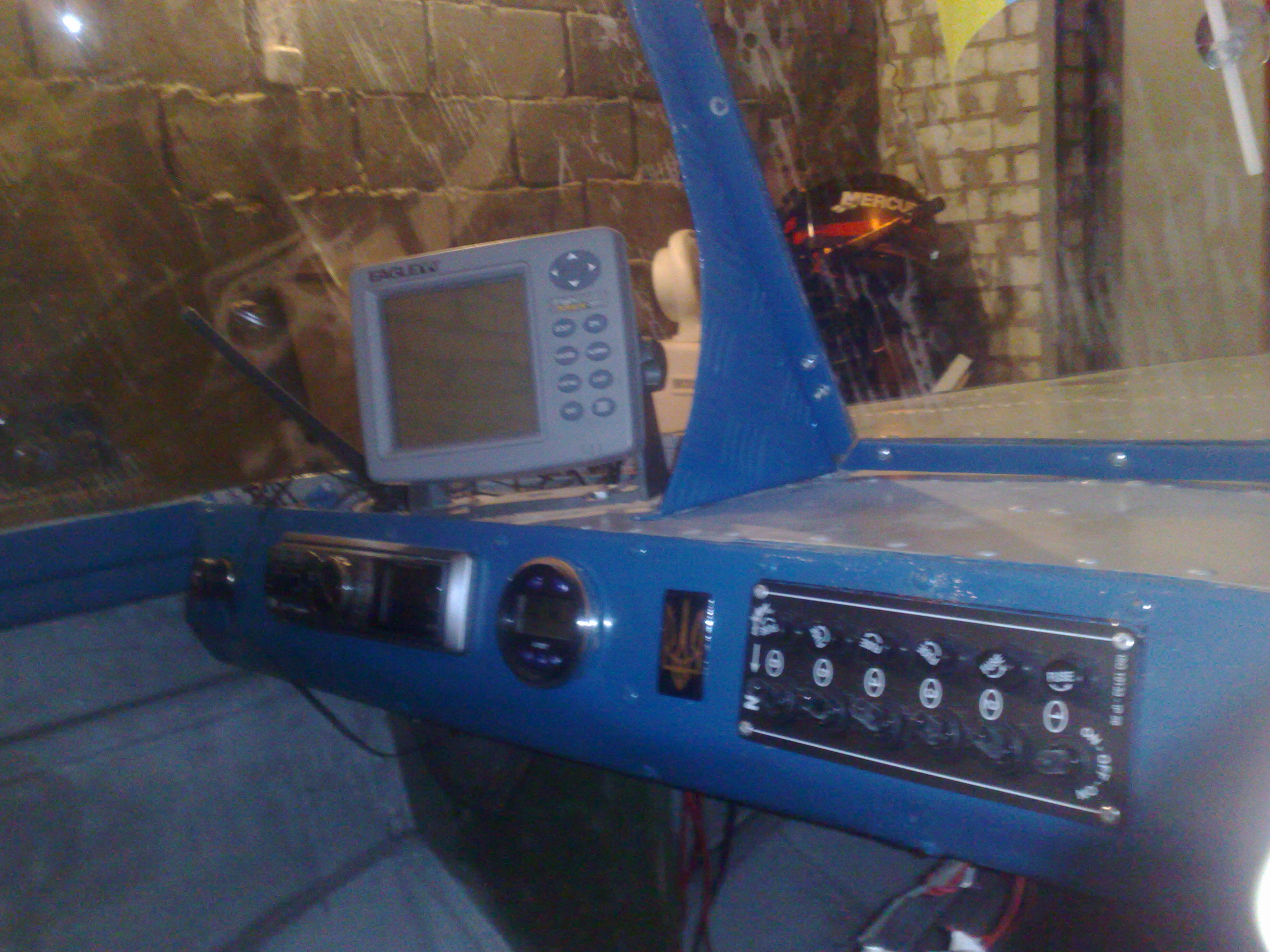

Отмечусь и Я, сегодня заглянул к лодке, поубирал в гараже, довожу до ума ....
Мне нравится. Молодца! Видно, что приложил и руки, и душу.
Пару вопросов:
- датчик эхолота ставил внутри? в каком месте? фото можно?
- что за блок на панели, правее тризуба? похоже на предохранители.... так много?
р.ы. в моем корабле рундук под задним сидением разбит на три равные части: в среднем расположена АКБ (и еще место осталось), один - свободный для вещей, а третий с закрывающейся крышкой, обложен изнутри термофольгой - получился минихолодильник. Рекомендую.
Никогда не говори Никогда
Рамзес (05.05.2012)

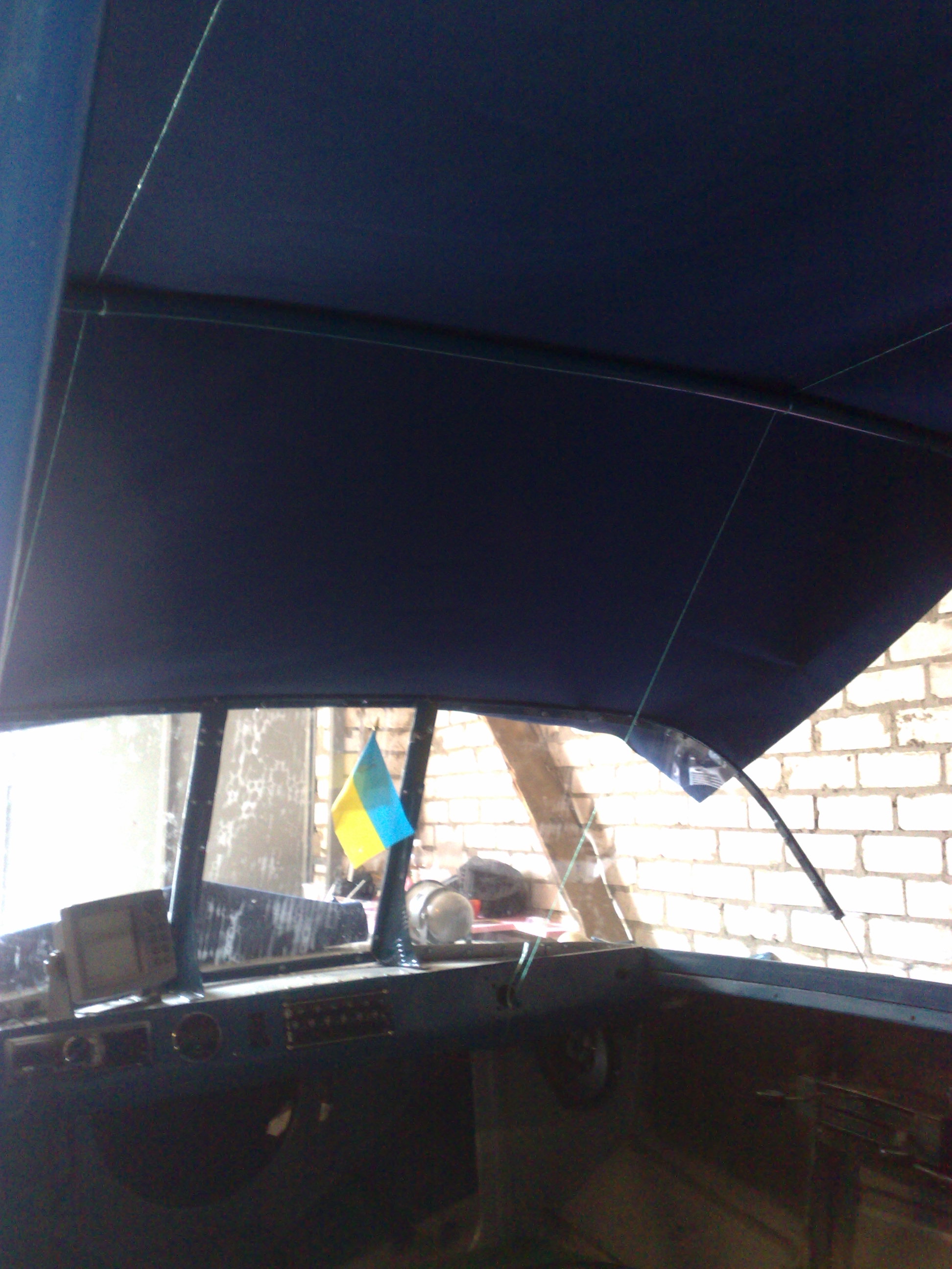

Старий 05.05.2012, 08:57   #367 (permalink)
Аватар для Рамзес
Псевдо: Рами
Карапь: Пока на собаках)))
Дописи: 9.224
Сказал(а) спасибо: 5.212
Типово Re: Переделка и доработка Днепра.
Пару вопросов:
Привет.
Датчик эхолота буду ставить внутри, но пока что его не крепил.
Блок на панели это тумблера с предохранителями ( на каждый тумблер)
Почему много, вполне нормально)), проще поменять предохранитель чем проводку.
По рундуку, спасибо за совет.

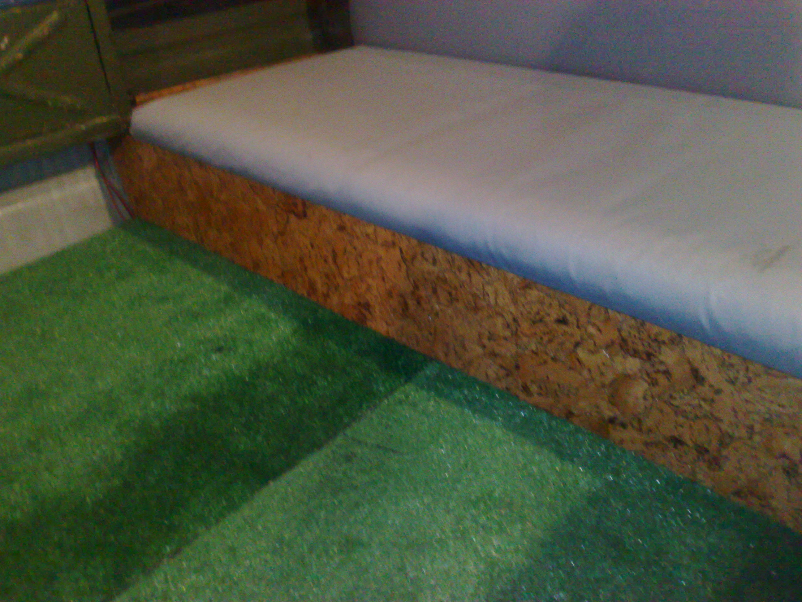

Рами а что за зелёный материал на пойолах?
Старий 05.05.2012, 13:58   #369 (permalink)

Да, кстати, материальчик тоже интересует.
Привет Вовчик, я же тебе говорил, там искусственная трава, высота ворса 5мм.
Не боится влаги, сильно не мнется.
Вовчик (05.05.2012), Роман 37 (05.05.2012)
Где брал?
Старий 05.05.2012, 15:04   #372 (permalink)
Аватар для Рамзес
Псевдо: Рами
Дописи: 9.224
Где брал?
Брал в Эпицентре, 45грн погонный метр.
Клеил на жидкие гвозди момент.( держится мертво)

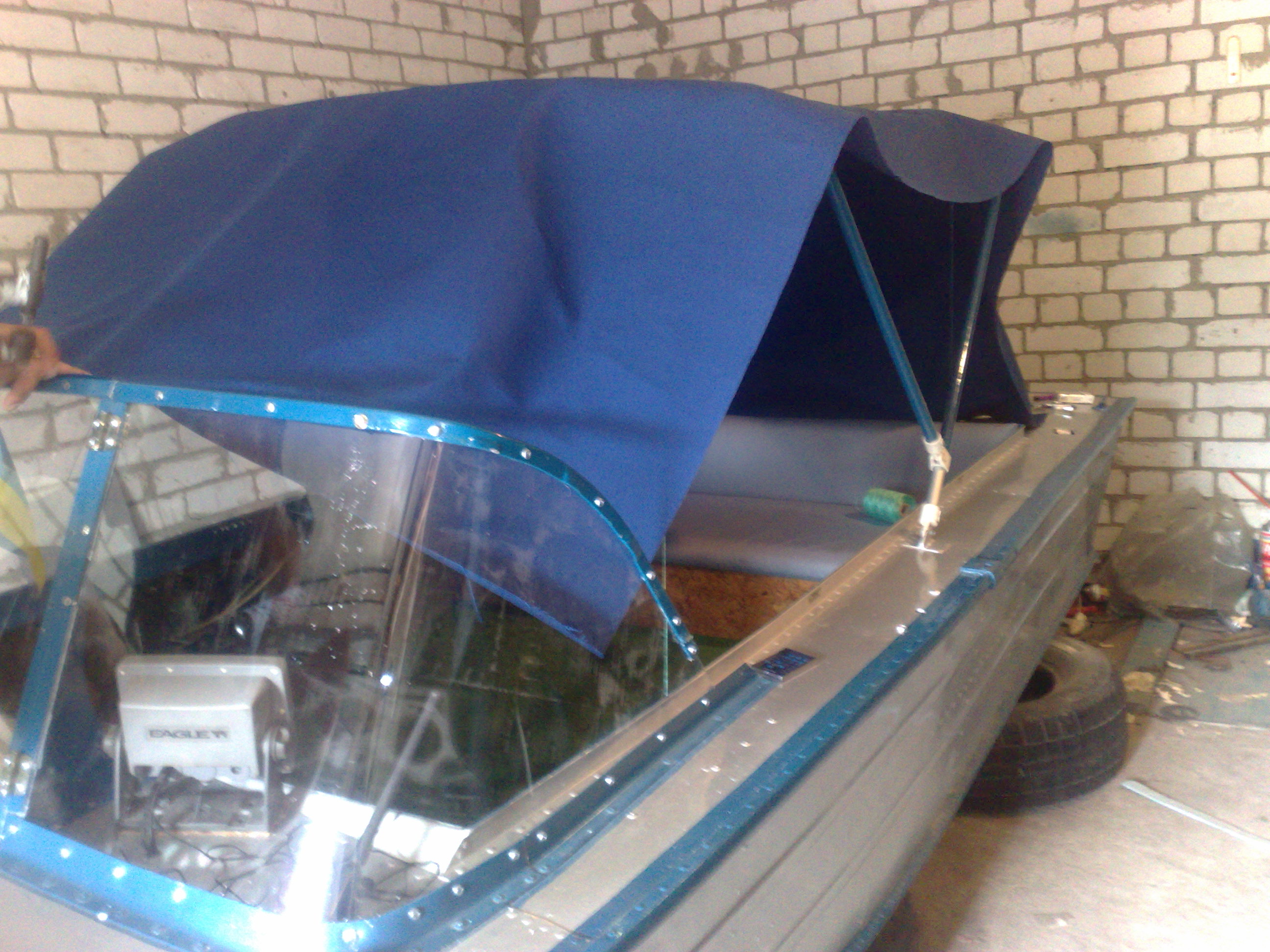

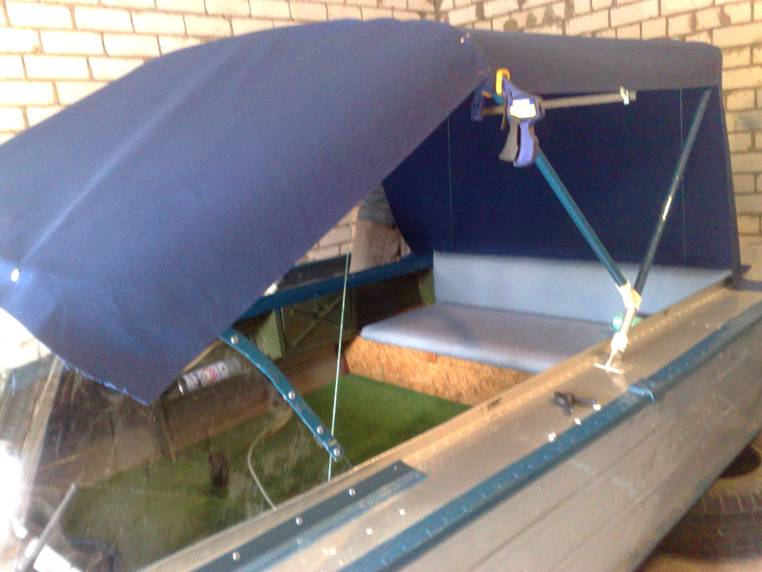

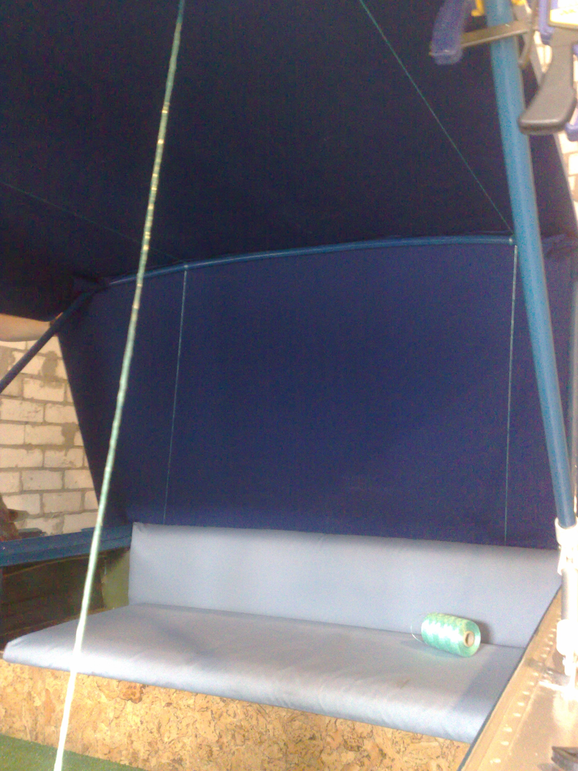

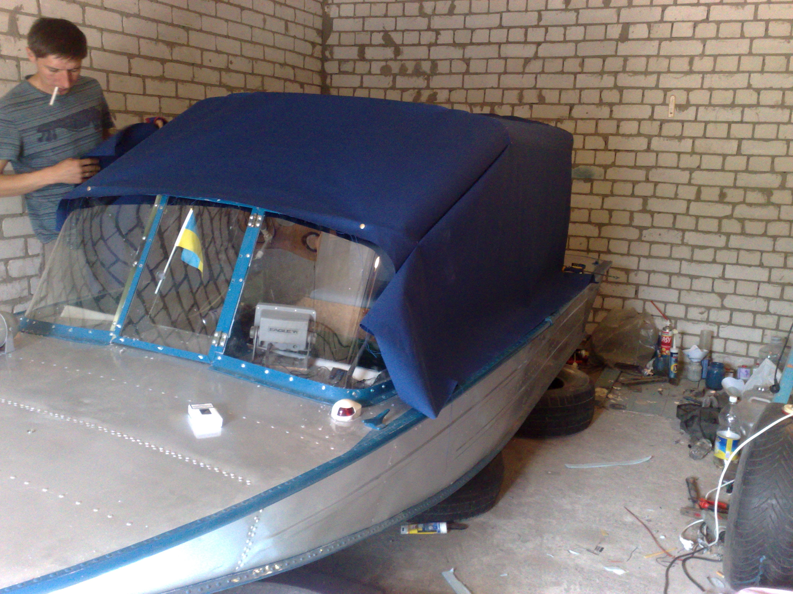

Вот немного фоток с будущим тентом.
п.с. Теперь Я понимаю за что заплатил столько денег.
Ляпота ммммм...

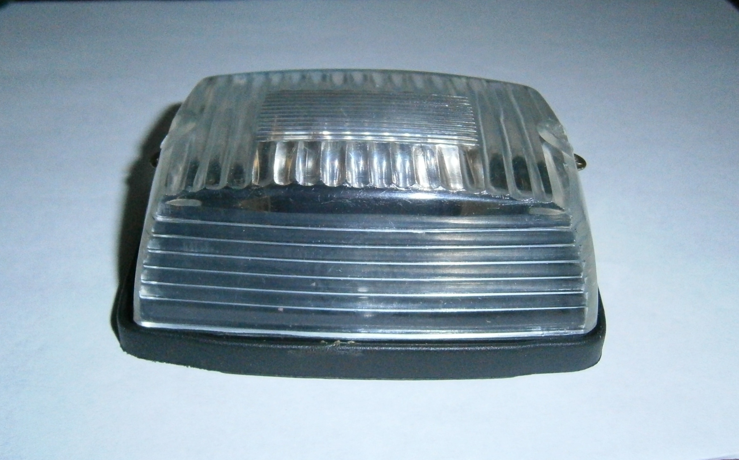

купил себе на клотик с лампочкой 20 грн.,вариант установки ещё в проекте.

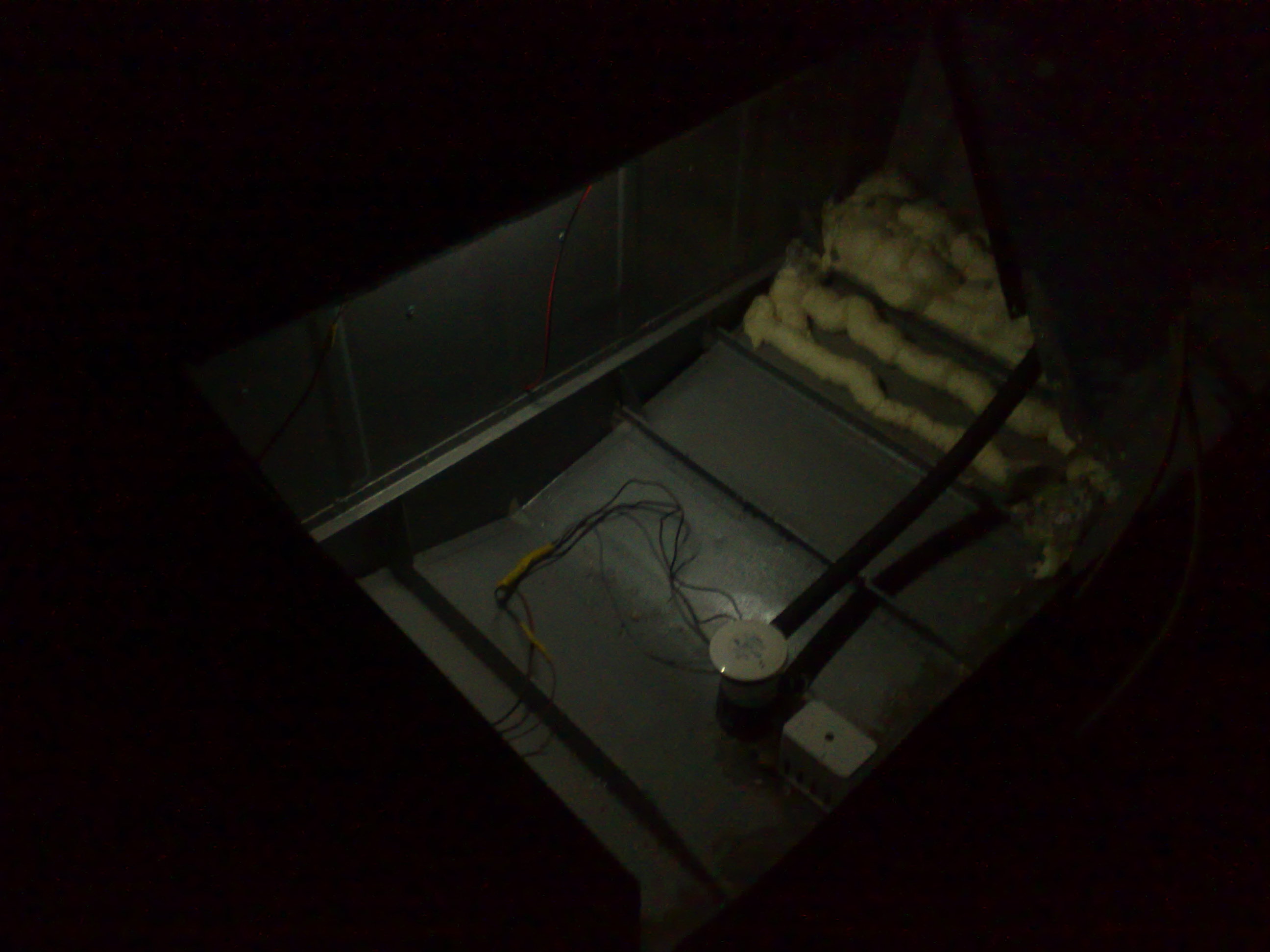

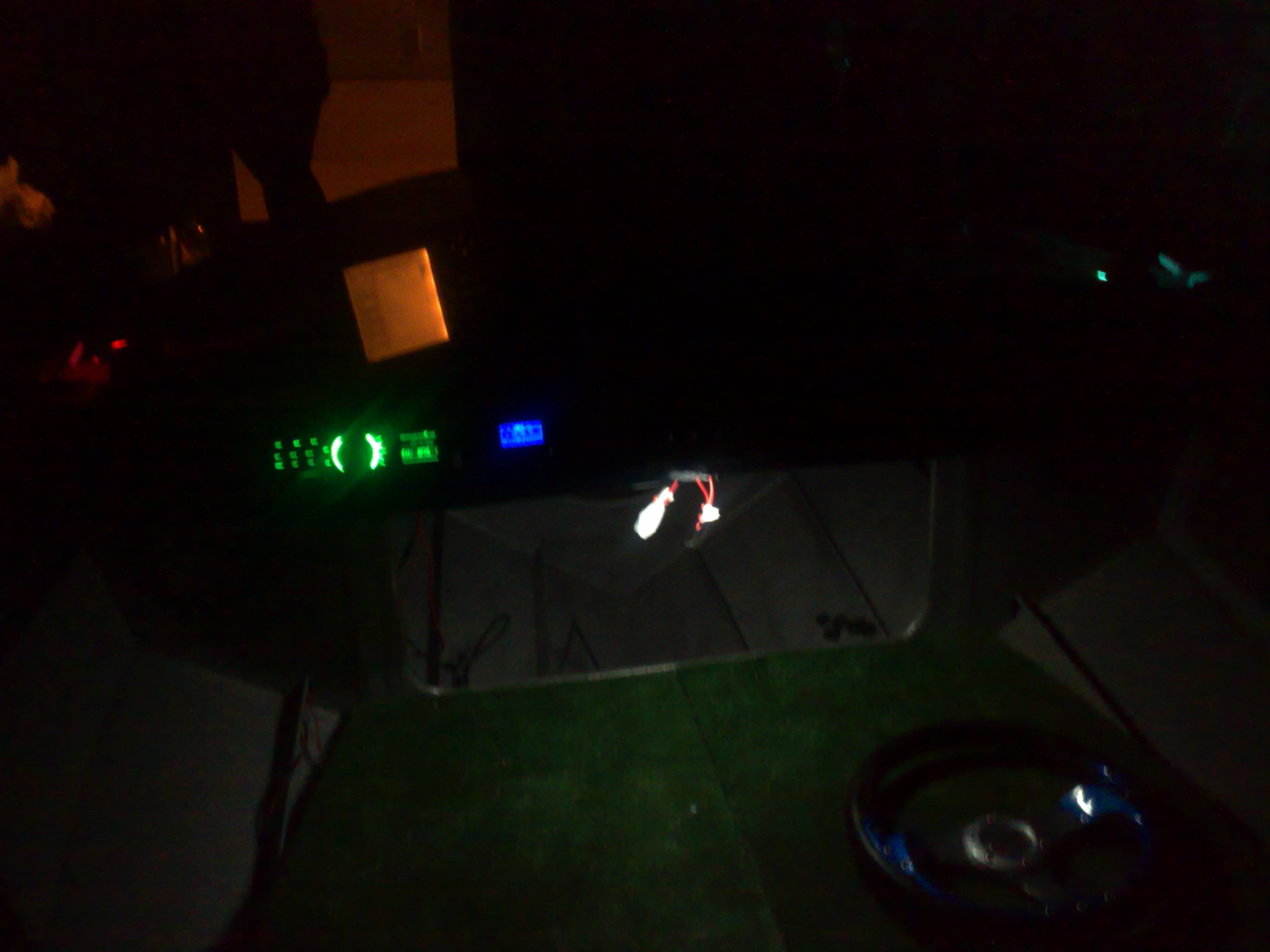

Сегодня был опять возле ласточки))
Но девчонки порадовали, помогали целый день( сами проявили инициативу), сказали интерьер делаем мы, а ты крась)))

Допис від Рамзесс Переглянути допис
Главное, чтобы девочкам было удобно на заднем диване
Молодцы!
Рамзес (06.05.2012)
Молодцы!
Проверю)))))
п.с. Но прям таки диване, это длинная табуретка)))
п.п.с. Влад, прикинь я забыл про твой совет по поводу прикручивания стекла, дырки 5мм болт 5мм, и в некоторых местах паутинка, а в одном трещина не большая(((((((( но ничего, думаю исправлю как то.
ВО ИДИОТ, как так можно было забыть(
Проверю)))))
Отверствия 6-7 мм и НЕ ЗАЖИМАТЬ до обосрачки!!! Силикон брать без уксусного запаха!!!
Поздно((((
Проверю)))))
Что бы трещинка не шла дальше, надо на конце трещинки засверлить отверстие 2 мм, она дальше не будет идти.
