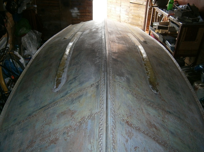

Пиступил к реданам
Назва:  P5210007.JPG
Переглядів: 607
Розмір:  1,96 МБ
ID:	24020   Щоб збільшити малюнок, клацніть по ньому
Назва:  P5210010.JPG
Переглядів: 575
Розмір:  1,90 МБ
ID:	24021   Щоб збільшити малюнок, клацніть по ньому
Назва:  P5210011.JPG
Переглядів: 567
Розмір:  1,96 МБ
Рамзес (21.05.2012)

день второй
Назва:  P5220012.JPG
Переглядів: 485
Розмір:  2,01 МБ
ID:	24071   Щоб збільшити малюнок, клацніть по ньому
Назва:  P5220015.JPG
Переглядів: 423
Розмір:  1,87 МБ
ID:	24072   Щоб збільшити малюнок, клацніть по ньому
Назва:  P5220016.JPG
Переглядів: 446
Розмір:  1,99 МБ
ID:	24073   Щоб збільшити малюнок, клацніть по ньому
Назва:  P5220017.JPG
Переглядів: 425
Розмір:  1,95 МБ
ID:	24074   Щоб збільшити малюнок, клацніть по ньому
Назва:  P5220019.JPG
Переглядів: 390
Розмір:  1,87 МБ
ID:	24075   Щоб збільшити малюнок, клацніть по ньому
Назва:  P5220018.JPG
Переглядів: 520
Розмір:  1,97 МБ
Рамзес (23.05.2012)

Сегодня закончил реданы, готовлю днище к покраске, спасибо друзья за поддержку.
На левый внутренний не хватило заклепок , но я клепал на наружние по два уголка т-образно, на фото видно, и только когда начал экономить заклепки, понял, что на наружную кромку надо было ставить обычные заклепки, там герметичности не надо.
Назва:  P5230001.JPG
Переглядів: 439
Розмір:  1,50 МБ
ID:	24121   Щоб збільшити малюнок, клацніть по ньому
Назва:  P5230003.JPG
Переглядів: 480
Розмір:  1,11 МБ

Типово Re: Переделка и доработка Днепра.
Перед покраской
Назва:  P5250005.JPG
Переглядів: 631
Розмір:  181,1 КБ
Рамзес (26.05.2012)
