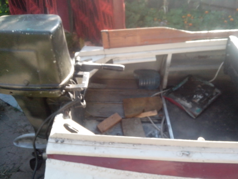

Денис, ты своими улыбочками под.ебнуть хочешь. Сейчас не возьмусь точно, у меня работы хватает. А не видя лодки, я работы не считаю, бо это неправильно.
Не под..нуть, даже не знаю какое слово подобрать, в общем я считаю что изначально озвученая калькуляция и сроки должны строго выдерживаться.
На фото все видно, ну пусть подтянуть нужно будет 10-20 заклепок, повозится с очисткой герметика, растояние от причала до места где будет делаться лодка 6км. Не съежай, абстрагируйся что сейчас много работы и пожалуйста огласи свою цену на работу с данной лодкой без виляний.

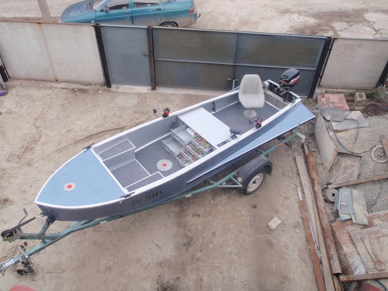

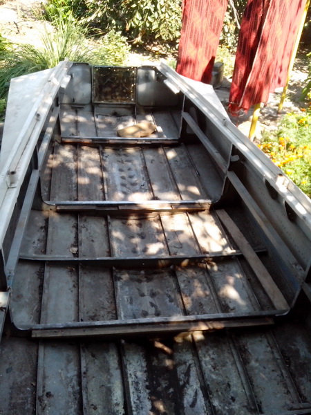

Костя где то попадалась фотка варианта когда консоль крепится на борт на шарнире (петле) и может быть установлена либо в рабочее положение, либо повернута к борту освобождая пространство кокпита.
Крым + Mercury 25 EFI
Востаннє редагував dberegovoy: 01.09.2014 о 01:18.
Старий 01.09.2014, 01:39   #22 (permalink)
Типово Re: Южанка, восстановление транца
Тут не поспоришь, чем все увязать, транец, борта, рваные косынки, проще демонтировать косынки (вяжущие борт и транец) и связать все маленьким самоотливом
Если не изь...ся и делать по аналогии, то там будет минимум сварки (можно и вообще без нее) и меньше возни с подгонкой.
Долучення 70896
Вот эта фотка мне очень напоминает мою первую Южанку, ну в смысле которую делал

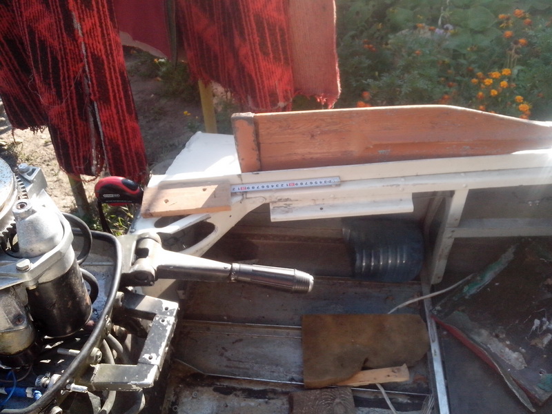

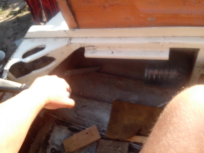

Склоняю Костю на маленький самоотливник
Длина его 37-40см (на фото от отверстия в опоере под лавку до рулетки, на рулетке 40см)
Глубина 16-17см до стреднего ряда отверстий под болты в бывшем транце
Максимально широкое корыто, т.к. в дальнейшем в плпанах 4т иномарка + консоль, что бы стала рулевая тяга, из-за этого пока не будет врезаных спиннинингодержателей.

При таких раскладах на румпеле тоже будет нормально. на фото я сижу на колпаке мотора.

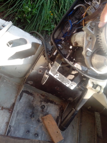

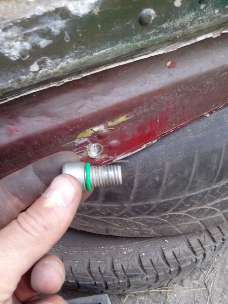

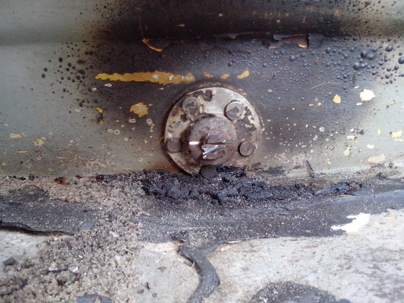

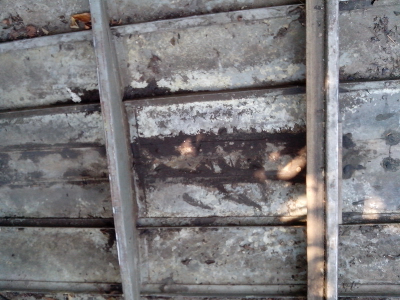

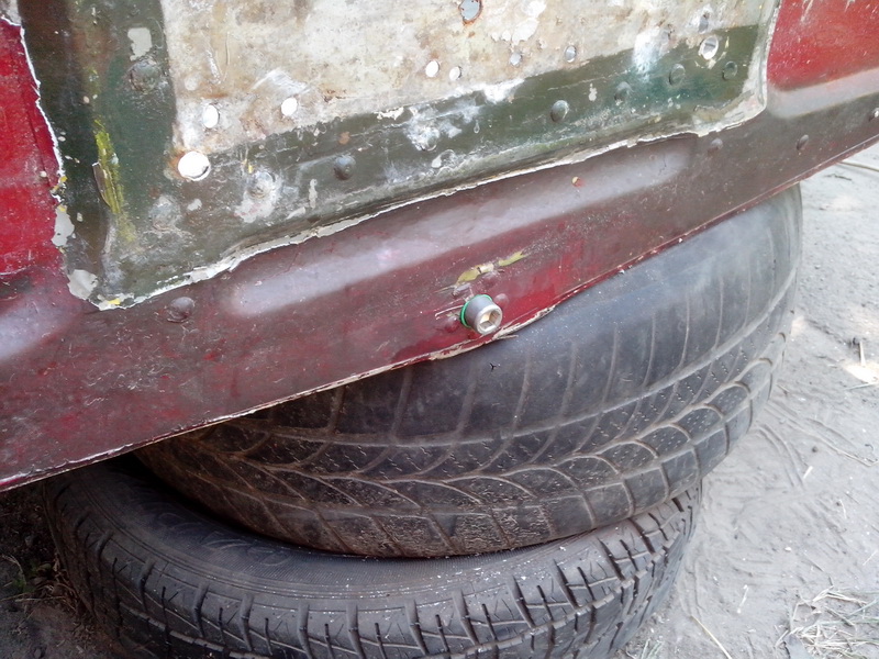

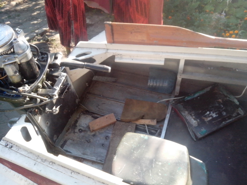

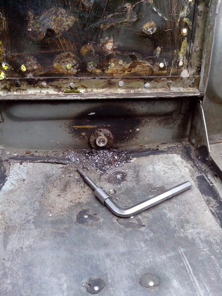

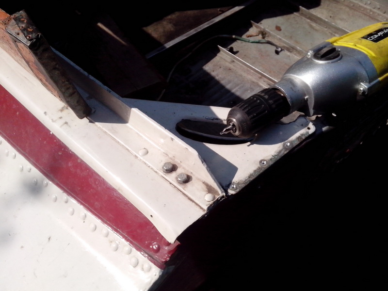

Потихоньку демонтируем, спасибо Валере за подсказку, центровкой реально удобно высверливать заклепки если нужно сделать это аккуратно и не затронуть метал под ними.
Заклепки по днищу оказались залиты смотлой/герметиком и прочей гадостью
Сливную пробку сначала попробовал стронуть нагревом (алюминий расширяется больше чем сталь) и ударной отверткой, номер не прошел отвертка срубывала сделаный турбиной паз. Решил высверливать, что бы не перерезать резьбу пробовал выкрутить рассверленую пробку выкруткой - безрезультатно. В общем по итогу нарезал заново резьбу М12 и вкрутил болт под шестигранник

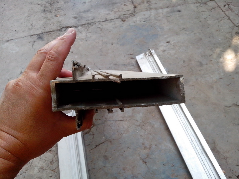

По случаю разжился профилем 150х35мм, стенка переменная на широкой плоскости 3мм на узкой 5мм.
Из него будет основа транца

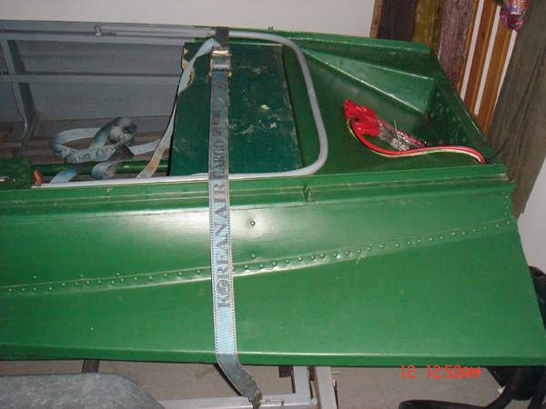

Теперь вырисовывается 2 варианта
1 небольшой самоотлив
2 максимально открытый кокпит с мощным транцем (жесткости хватит), типа такого.

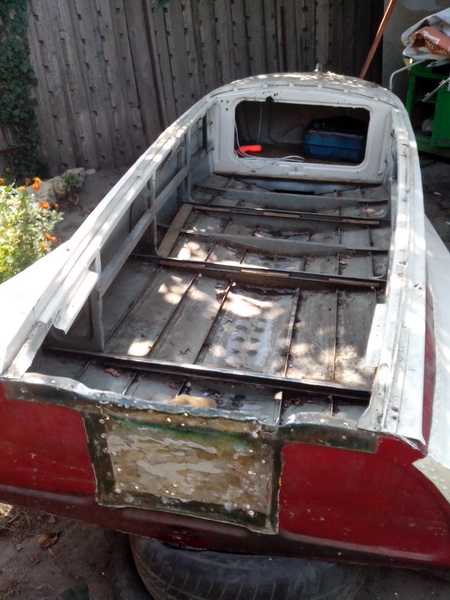

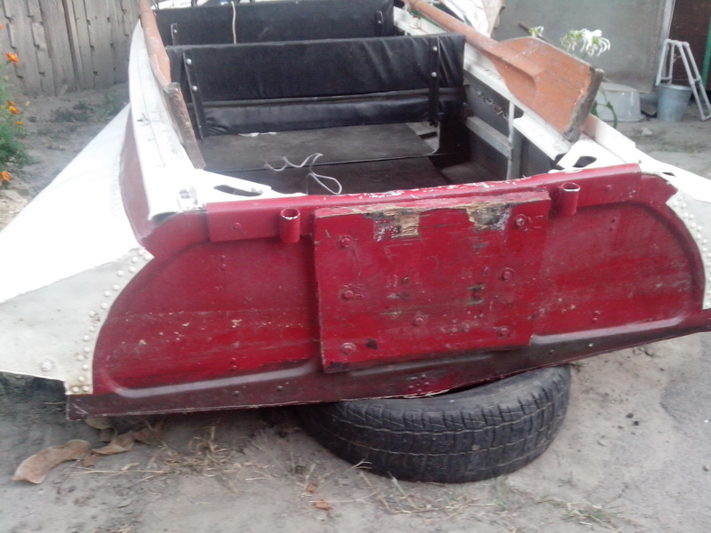

Купил мелочухи: герметик, заклепки, присадка, круги и др.
Вырезал "говна", сварю с профиля щит, выгну "корыто" самоотлива подгоню по месту, сварю и приклепаю к лодке.

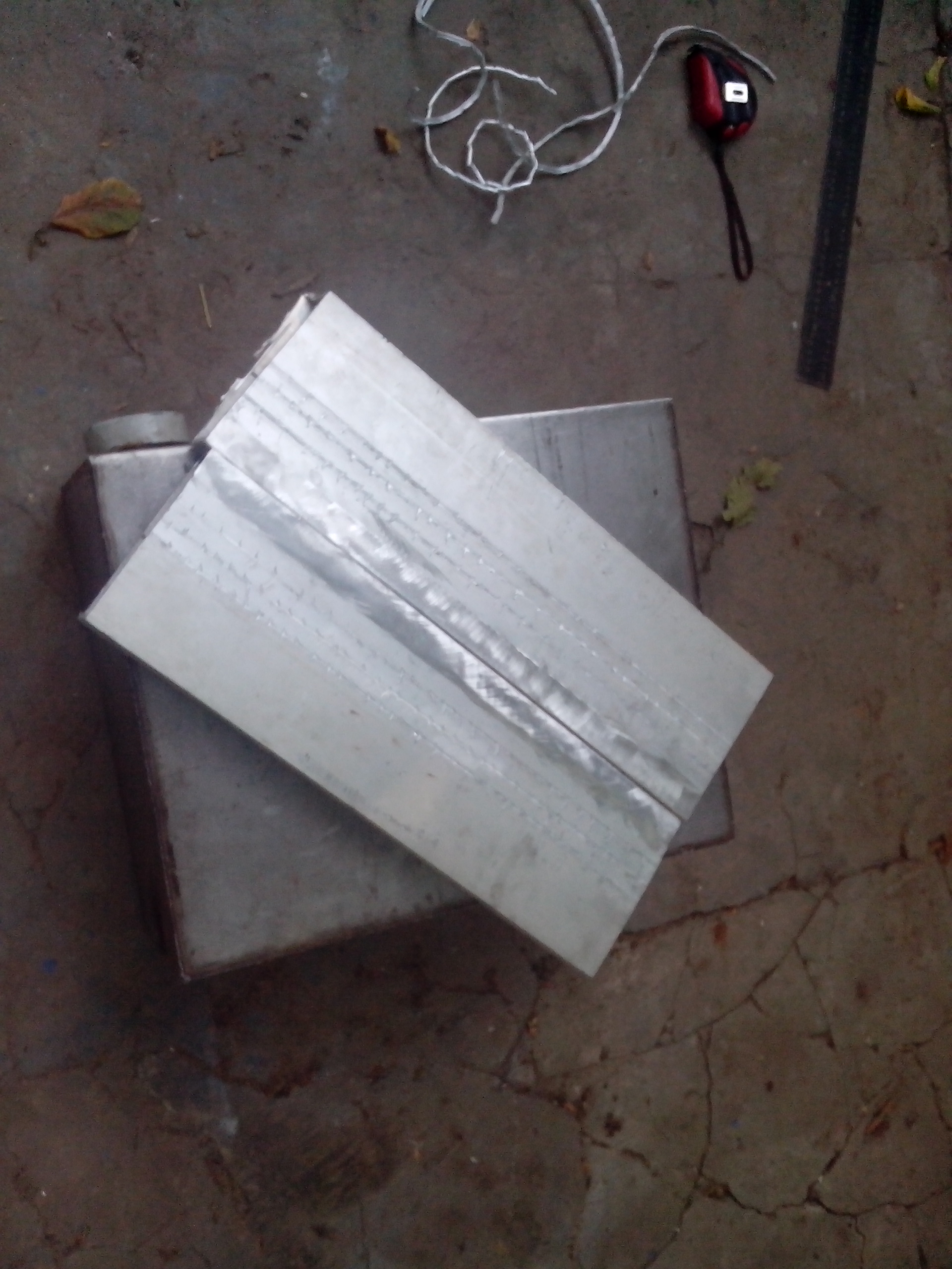

Поменял автомат и перешел на пружину, тока хватало, но всплыло еще 2 засады 1 проводка по гаражу 2.5 кв.мм явно маловата, автомат 32А выбивало (скорей всего по перегреву), ну и подсосы воздвуха на осцеляторе. Я о них знал ранее но не хотел вскрывать осцелятор из-за гарантии. Сегодня решил забить на гарантию, подсосы устранил.
Приходилось варить по 5см, дальше или выбивало автомат (чаще) или сам останавливался.
Одно радует с транцевой плитой почти закончил. С одной стороны сварил прихватками, с другой запилил канавку, положил шов и зачистил. По краям вырезал скосы, их планирую крепить полнотелыми заклепками, низ который не будет работать на отрыв буду клепать герметичными вытяжными заклепками.

Костя, вырисовывается маленький самоотлив, съедает 33 см кокпита, как минимум половину из них так и так съедает мотор. По поводу высоты сиденья мне удобно на крышке от вихря, если учесть пайолы то седло должно быть высотой 26см, как будет удобно тебе не знаю.
По румпелю, короче делать самоотлив, что бы румпель выступал в кокпит нет смысла, длиннее еще хухе, румель будет постоянно падать в "ванну", так как на фотках, по крайней мере не вдвижении мне показалось удобным.
Если будет самоотлив то лист корыта будет стыковаться с нижней плоскостью квадратного профиля.
