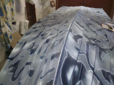

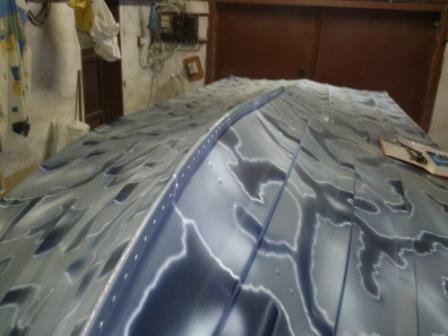

Типово Re: Самострой. Или как я Казанку 5м перестраиваю
С праздником уважаемые однодумцы!!!

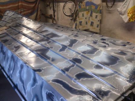

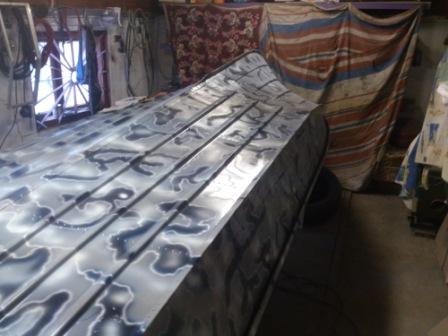

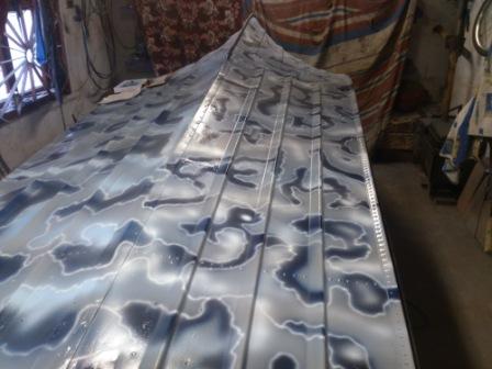

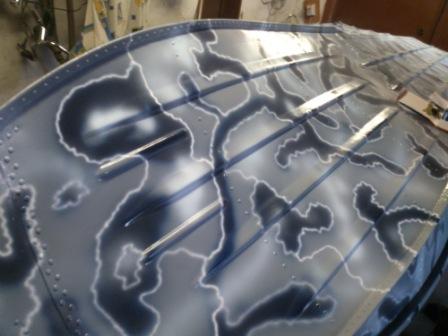

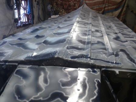

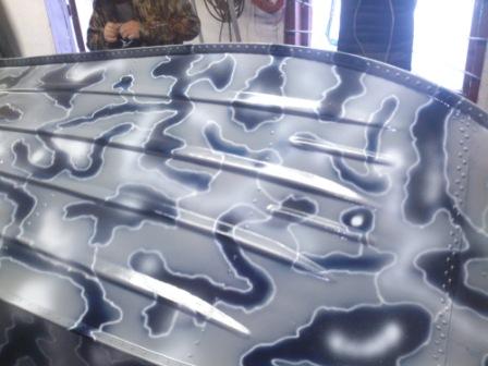

Может я конечно и большой грешник, но да простит меня господь, времени у меня мало а работы много, да и сезон не загорами!
Корче я сегодня покрасился!!!! Первый раз в руках держал аэрограф!!!! Мне все равно как кому, но я правда хотел именно тот результат какой получил! Завтра все под лак и
Результат на фото, можете коментировать!!!!!

Прикольно,молодца так держать. Для тренировки по днищу офигенно но его все равно никто кроме автора не увидет. Все привыкли " КАМЫШ" а сдесь что-то новое и смотрится, а я вот не рискнул и нанес обычный эскиз все тот-же "КАМЫШ".Когдато со временем перекрашу в обычные цвета, но это будет уже другая история.

Сказал(а) спасибо: 4.572
Допис від санек 75 Переглянути допис
Совершенно верно, так как для меня это вообще дело новое, решил откатать все на днище, потом не так обидно было бы перекрашивать. Но как показала практика, перекрашивать ни чего не надо А по поводу рисунка, меня тоже банальности достали, хотя сдесь я тоже не оригинал, фотку подобного рисунка накопал где то в инете
Первый раз всегда получается щикарно(как по себе).А по покраске все равно не то что в инете так как это ручная работа и другой такой не будет не у кого.
Энто точно, не по шаблону, да и цвета я чисто интуитивно подбирал!!! Вот теперь думаю может пора на проф уровень выходить!!!!
Доброе Утро Всем....Отлично получилось-БОМБА...если палуба будет такой-же,то на воде заметить будет трудно.....А то ВСЕ-КАМЫШ-КАМЫШ......Не иронизирую,каждому свое но по мне отличный получился окрас и главное не под КАПИРКУ-как у всех и веселенький светлый тон\ВБЛИЗИ\ издалека будет сливаться и в глаза не бросается.......
