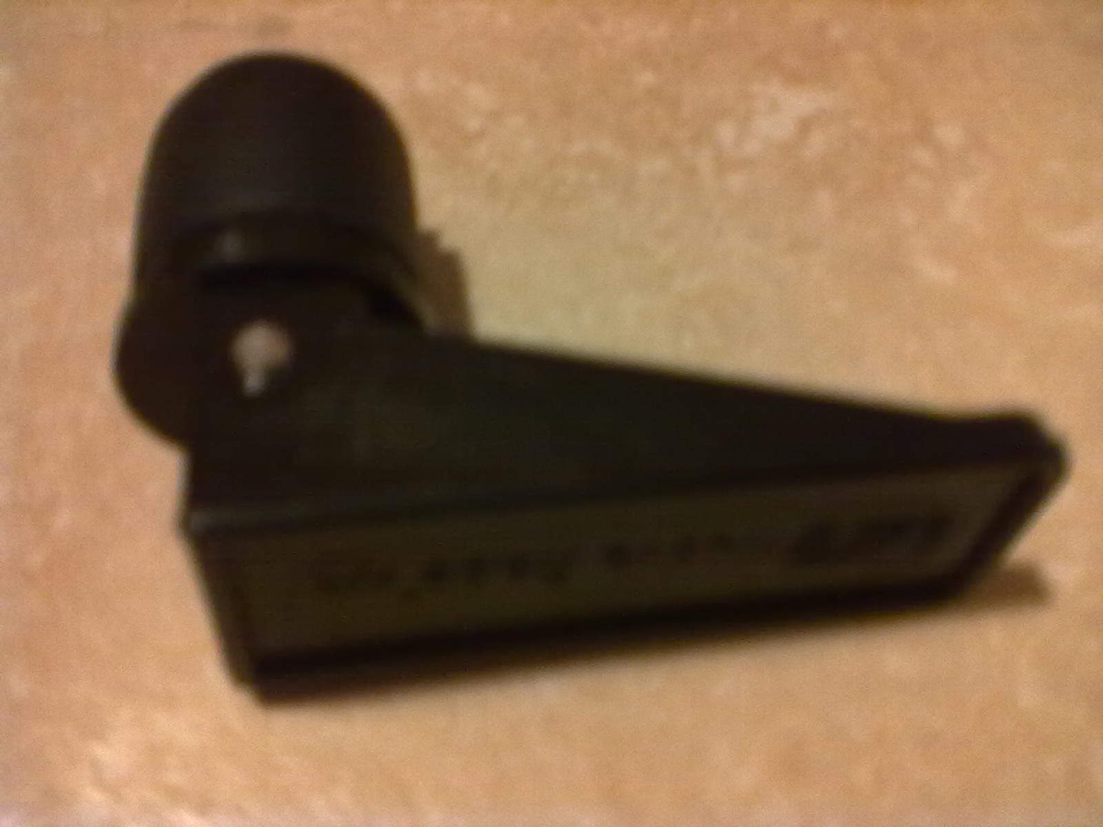

Типово Re: Сливная пробка Казанка 5м2
Я думаю сверлить не стоит,купил себе такую,цена 20-25 гривен!
А-Я,выточил с дюраля и поставил резину кордовую,в лодке и черви позасыхали.....С бронзы или латуни,пробку-КИНГСТОН,делать не желательно,цвет-мет а место там такое,чтоб потом не пришлось переклепывать.У меня лодка с 1985 года,по советам старших и опытных,сразу сделал такую пробку и по сей-день...Можно делать титан или нержа.....
Добавлено через 7 минут
Допис від ghost_xyz Переглянути допис
Добрый день. Прошу совета:
в связи с отсутствием нормальной сливной пробки, на свежекупленой лодке (стояла "система" болт-шайбы-прокладки-гайка), хочу разсверлить текущее отверстие, насколько понимаю - родное (около 18мм) до 25 мм и поставить вот такой Пробка сливная, латунная, 1" - TMC (Тайвань) | Цена, купить оборудование для лодок и моторов вариант. Подскажите, нет ли в таком варианте каких либо "подводных камней"?
Рассверливать не стоит,там сделан так кингстон,что его юбка упирается в ВАШУ резину,и при обжиме еще более уплотняется...На новой лодке,стояла подпружиненная шайба,которая на ходу,могла открываться при помощи шнура и скобы на шайбе.Принцип-ЭЖЕКТОРНОГО насоса,как на кораблях.Но за щет слабости пружины и усыхания резинки в ней, проступала вода,а потом и водица.....Не знаю как на последних Казанах,но у меня так......УДАЧИ.

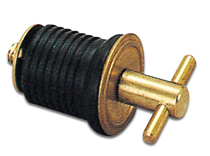

Я тут уже, другое надумал:
указанную пробку (25мм), переделаю под текущий диаметр ~18мм (сверлить не буду) с помощью подбора новой резиновой прокладки, меньшего диаметра.
Так и не могу успокоиться с этой пробкой, тем более тема продолжаеться.
Я все таки законченый визуал, перечитал... нарисовал.. и все равно не понял чертежик бы глянуть.
А Вы как её выкручиваете? С одной стороны или при помощи напарника, с двух (в смысле один в лодке, другой за транцем)?
Да,тут без другого человека не обойтись\Казан5м2,3,4...\.Рассверливать отверстие в родном кингстоне,Я,лично-бы не рассверливал,сам кингстон состоит из двух частей,-транцевая накладка,и ответка со стороны багажника\точно не скажу\,так вот та,которая находится в багажнике имеет такую форму-типа рюмочки\чечевички и при рассверловке ее,она может вообще исчезнуть....ВАША найденная пробка,даже ОЧЕНЬ привлекательна....По поводу чертежика.....точится к патрону-сначала резьба-м-10,на длинну-26мм,потом диаметр-15,на длинну-11мм,потом больший диаметр-25или30мм,на длинну-5-7мм...Шайба обжимающая-находит на резьбу-м10,а своей расточкой\толщина-шайбы-9мм\расточкадиаметр-15,3+,находит на проточку после резьбы....Я,думаю,что теперь понятно....
Добавлено через 4 минуты
ВАША пробка,затягивается со стороны мотора-снаружи,один НЕХОРОШИЙ,который захочет напакостить,-просто возьмет и открутит,о дальнейшем не говорю.....Да,если лодка на лафете и в гараже,то тогда,другое дело.....
ghost_xyz (20.02.2013)
Почему снаружи? Планирую изнутри закручивать.
Ага. Теперь понял, а то, ломал голову - думал, что в виде пробки-крутилки с одной стороны.
Мне очень понравились в использовании пробки Крыма - удобно.
