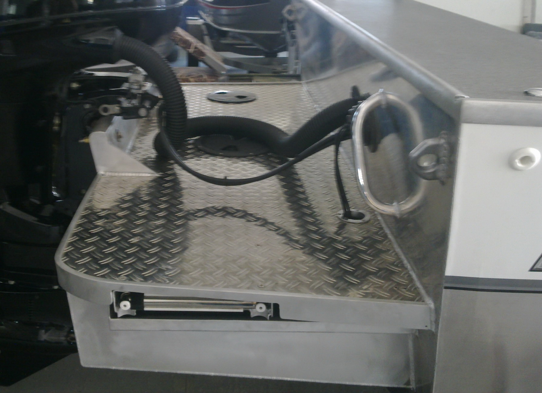

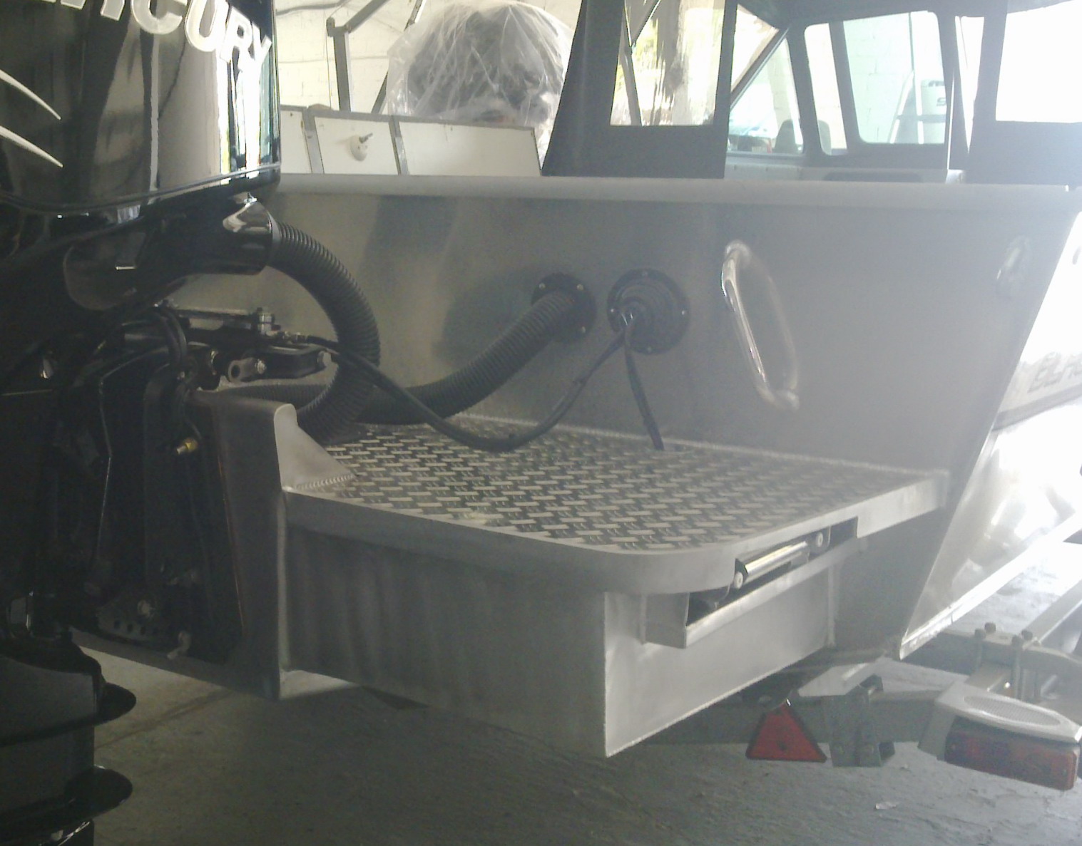

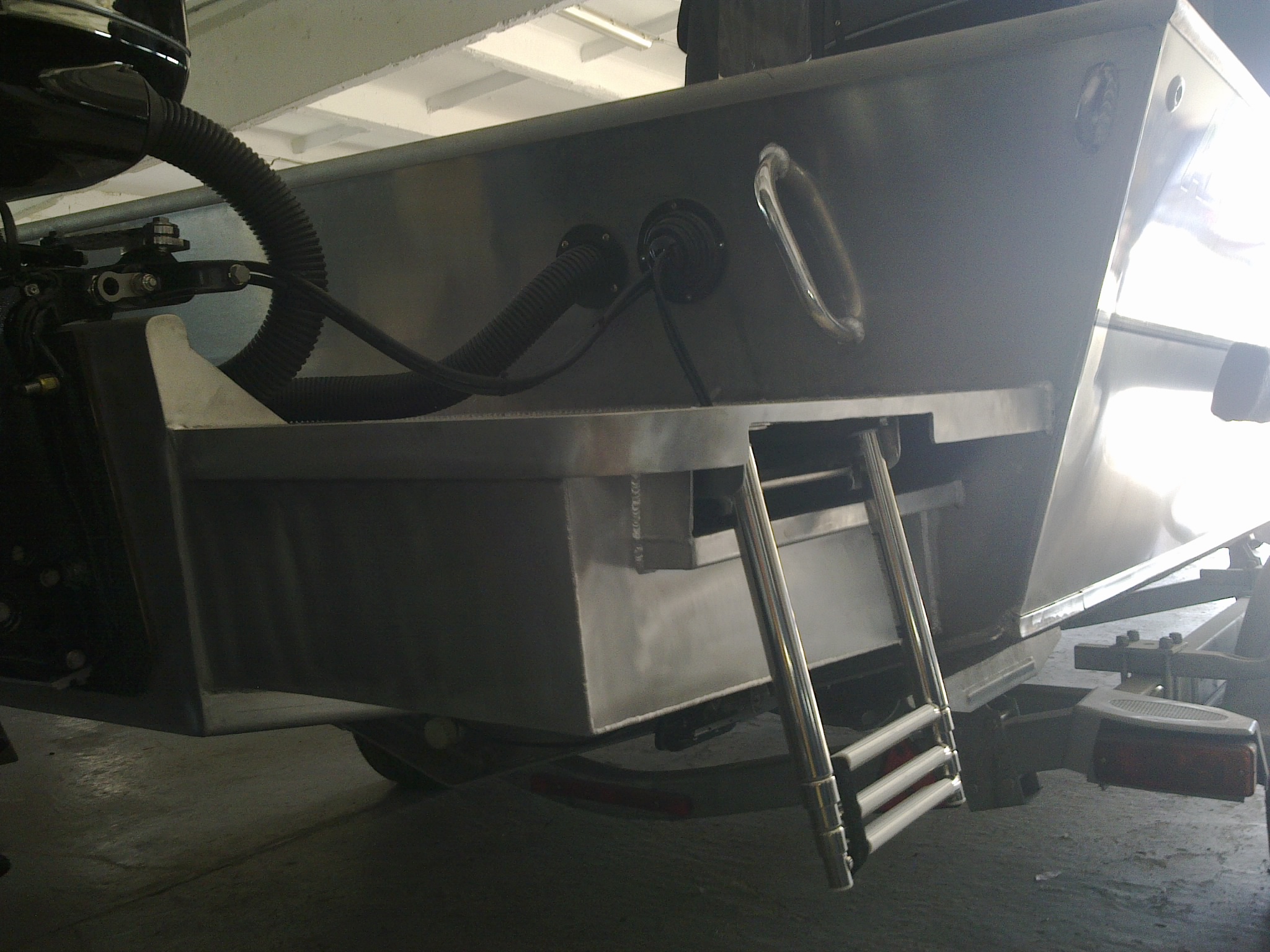

Сегодня проведал (или навестил) свое алюминиевое чудо)
Выше выкладывал фотки переделанного выносного транца (мы его расширяли). Так вот не давала мне покоя мысль, что в переходном режиме ассиметрия его нижней части будет влиять на вертикальность положения лодки. Или резкие развороты с наклоном борта в правую или левую сторону будут сильно разниться. Разрешить сомнения должны были натурные испытания на воде. А с этим возникли проблемы.
Короче, принял - можно было бы сказать "соломоново", если б не за деньги - решение: доварить и справа под транцевой площадкой алюминиевую балду (можно и "блоком плавучести" обозвать). Да еще и лесенку для купальщиков туда впихнуть.

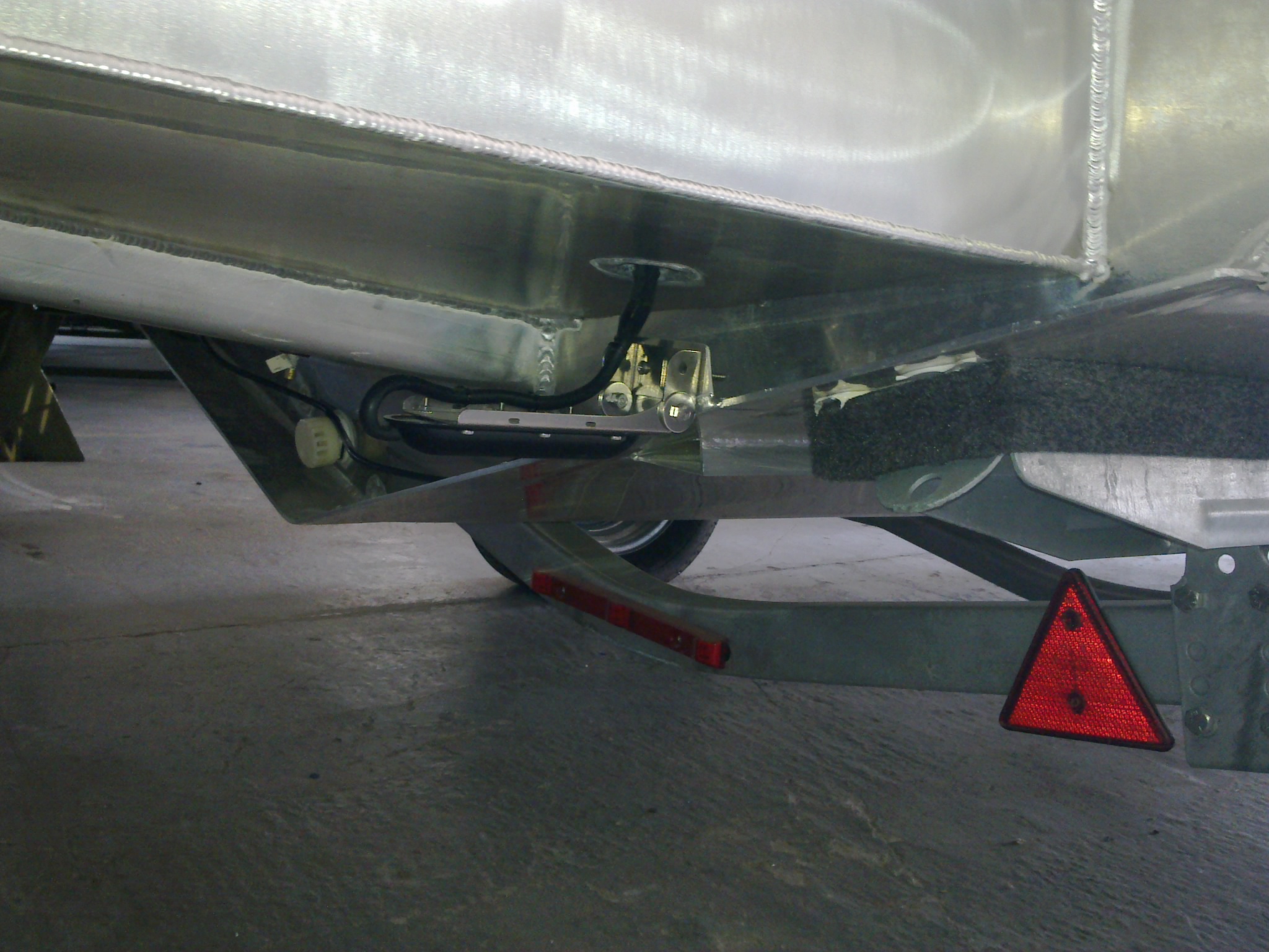

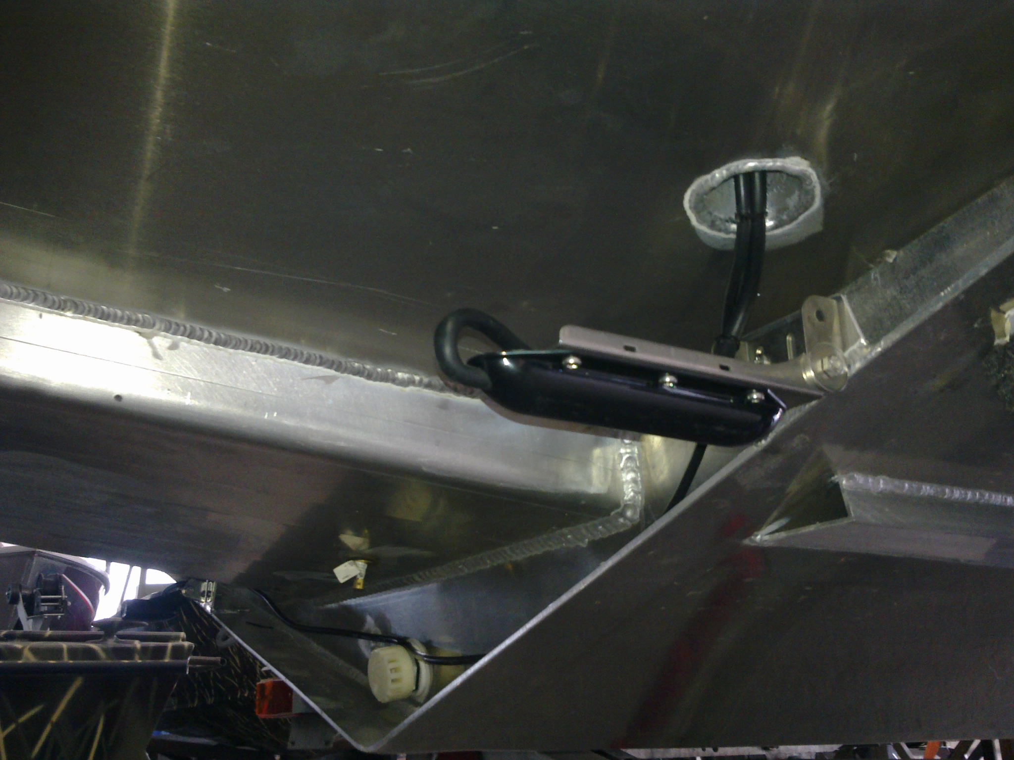

Выкладываю еще пару фоток с надеждой, что кто-нить че-нить подскажет пока не сложно переделать. Речь идет о креплении датчика эхолота и установке якорной лебедки.
Кстати, пока писал, вспомнил - датчиков у эхолота должно же быть два? А я чет не помню, чтоб там второй висел...

- там ХДС8 со структур-сканом, по логике и второй должен быть датчик, иначе как "структур" получится?
- прицеп не мой, я брал без прицепа лодку, поэтому она там до сих пор и стоит...
Старий 26.08.2011, 22:25   #68 (permalink)
Аватар для Пакин
Карапь: Южанка 2 меркури 40 EFI
Дописи: 54
Сказал(а) спасибо: 15
Поблагодарили 55 раз(а) в 16 сообщениях
Типово Re: Лодка "Алюмавельд"
Допис від Sakfan Переглянути допис
Должен быть второй датчик,тот что стоит это ЛСС датчик а должен быть ещё обычный.И расположение этого на сколько могу судить по фото не самое лучшее так как сразу за реданом могут быть всякие завихрения которые будут давать помехи.

Допис від Пакин Переглянути допис
....И расположение этого на сколько могу судить по фото не самое лучшее так как сразу за реданом могут быть всякие завихрения которые будут давать помехи.
+1000
Надо перевешивать. Ниже.

Вот, блин... На сколько сантиметров вертикально ниже от продолжения линии редана должен находиться датчик? И не будут ли завихрения от самого датчика, который в этом случае окажется постоянно полностью погруженным в воду, большими, чем от редана?
А если пока просто попросить, чтоб приварили еще одно ушко? Появится возможность просто перевесить датчик непосредственно на воде. Я вообще не понимаю, как возможно сразу правильно его навесить. Должна же оставаться возможность хоть какой-то регулировки.
Есть вариант использовать крепление на транец со струбциной на одном "барашке", к ней крепится квадратный профиль (около 60см, я лишнее отпилил), который опускается и зажимается на любой высоте другим "барашкой", руками.
Я себе купил такое крепление на Бухаре, около 200 грн. Можно развернуть датчик на 90 вправо, влево, назад на 180 грд, заглубить или поднять, (чтобы не делал фонтан), или снять на зиму, открутив руками один винт на барашке за 15 сек. Недостатки: 1. Вес около 500гр. 2. Чермет, на третий сезон чуть рыжеет.
Остальное -- нет претензий. Купил для выяснения т.к. не желал намертво крепить датчик непонятно где и как, хотел регулировать. Прижилось.
- наверняка можно и из алюминия такое сварить! Вот бы фотку увидеть. Наверное лучше в разделе про эхолоты. Такая штуковина очень полезна была бы для многих!
Гугл, струбцина для крепления датчиков эхолотов. Дюралевая 192грн. На вид немного хлипковата, но легкая и не ржавеет.

...................По поводу крепления датчика - согласен. Очень велика вероятность того, что могут быть проблемку на ходу из-за близости с реданом. В остальном, выглядит всё очень даже достойно и надёжно, о чём говорит Серёга (Сэр) - понимаю, но всё же не стоит торопиться с выводами всё станет ясно при "полевых" испытаниях. Надеюсь вскоре увидим.

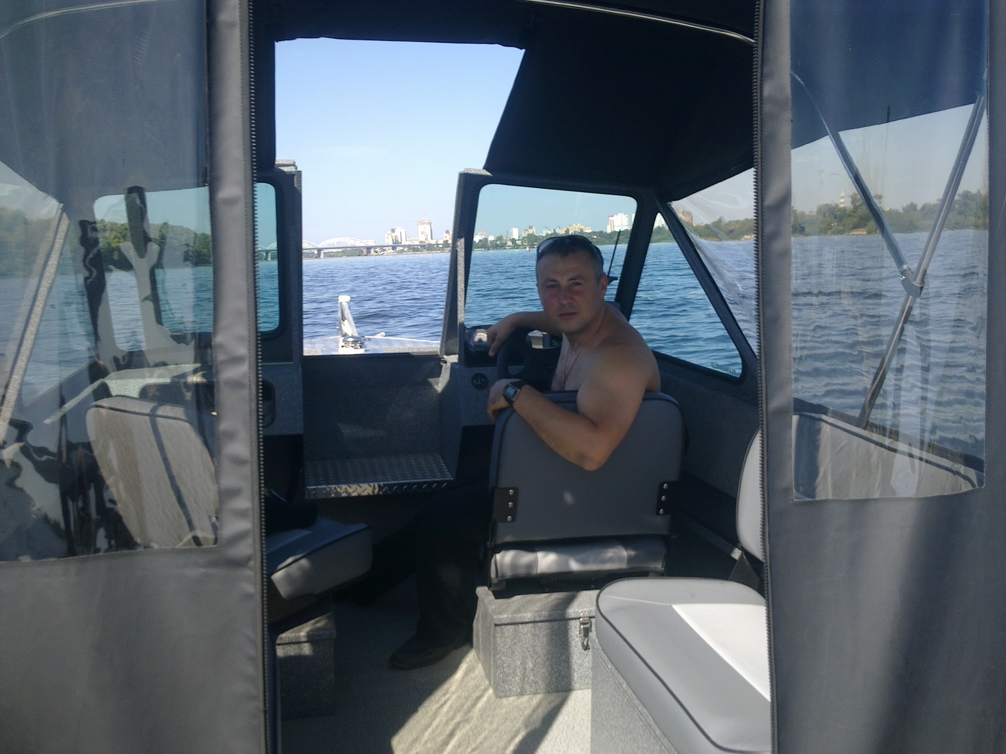

Свершилось!
Сегодня спустили мою лодку на воду!
Все прошло, на мой взгляд, достаточно хорошо. Спускали лодку под Южным мостом, 15 мин прогрева двигателя, включаем передачу - и на ХХ начинаем движение в сторону Собачого гирла. До Оболони добирались почти два часа. Минут 15 проверяли работу якорной лебедки (я слегка разочарован - при подъеме, якорь часто нуждался, чтоб я руками придавал ему нужное направление. Иначе он мог улечься "вверх рогами", если можна так выразиться). И еще минут 15 потратили на то, чтоб убедиться, что мы заплыли именно в Матвеевскую затоку и что правильнее будет именно развернуться и вернуться к мосту Метро, а не искать из нее выхода).
Но больше всего боялся не напартачили ли мне с выносным транцем.
В принципе, режим двигателя в 2500об я б классифицировал как "полупереходной": нос еще не задирается на максимум, но горб воды сзади за двигателем, уже внушительный и - неожиданно для меня - очень широкий. Его ширина и напугала меня, так как по моим предположениям, была вызвана именно изменениями в выносном транце. Так вот Серега (Сер) меня вроде успокоил. Кстати, спасибо ему огромное, что не жалея своего времени, изыскал возможность, и подъехал ко мне на испытания.
После двух с половиной часов обкатки в режиме от ХХ до 2500 об/мин, кратковременно добавил газку до 3500 об и вышел на глисс. Между нижней частью транца и водой примерно 4-5 см, т.е. лодка при глиссировании соприкасается именно той частью днища, что и предполагалась заводом-изготовителем.
Откатал сегодня около 3,5 часов. Обороты в конце уже кратковременно доводил до 3750об. Именно на них лодка достаточно быстро выходила на глисс. Не засекал, но по ощущениям, где-то секунд за 10. А вот на 3500об - секунд 15-ть. И при этих оборотах она шла почти параллельно воде (при 3500об, хоть и глиссировала, но нос был более приподнят). С глисса лодка начинала сваливаться в переходной режим если обороты падали до 3200.
Чуть-чуть смущает, что даже при легком отжатии ноги лодка потихоньку начинала дельфинировать. Мне кажется, что стоило б что-то подрегулировать. Ну, чтоб "дельфин" начинался при хотя бы среднем положении рабочего хода трима. А он начинается, можна сказать, в первой же четверти рабочего хода. Практически, при малейшем отжатии ноги.
Снял коротенькие клипы с видом волны за движком на 1500 и 3500 об., но чет не могу прилепить.

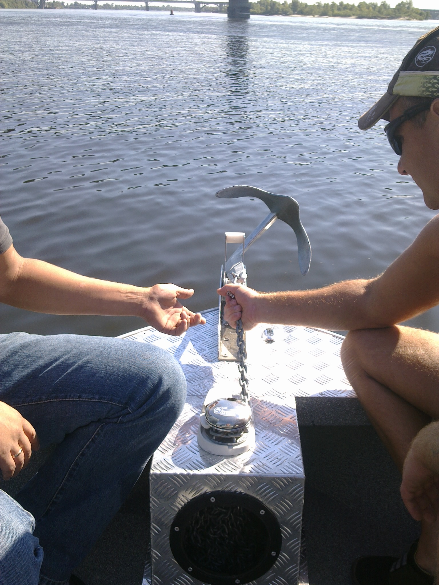

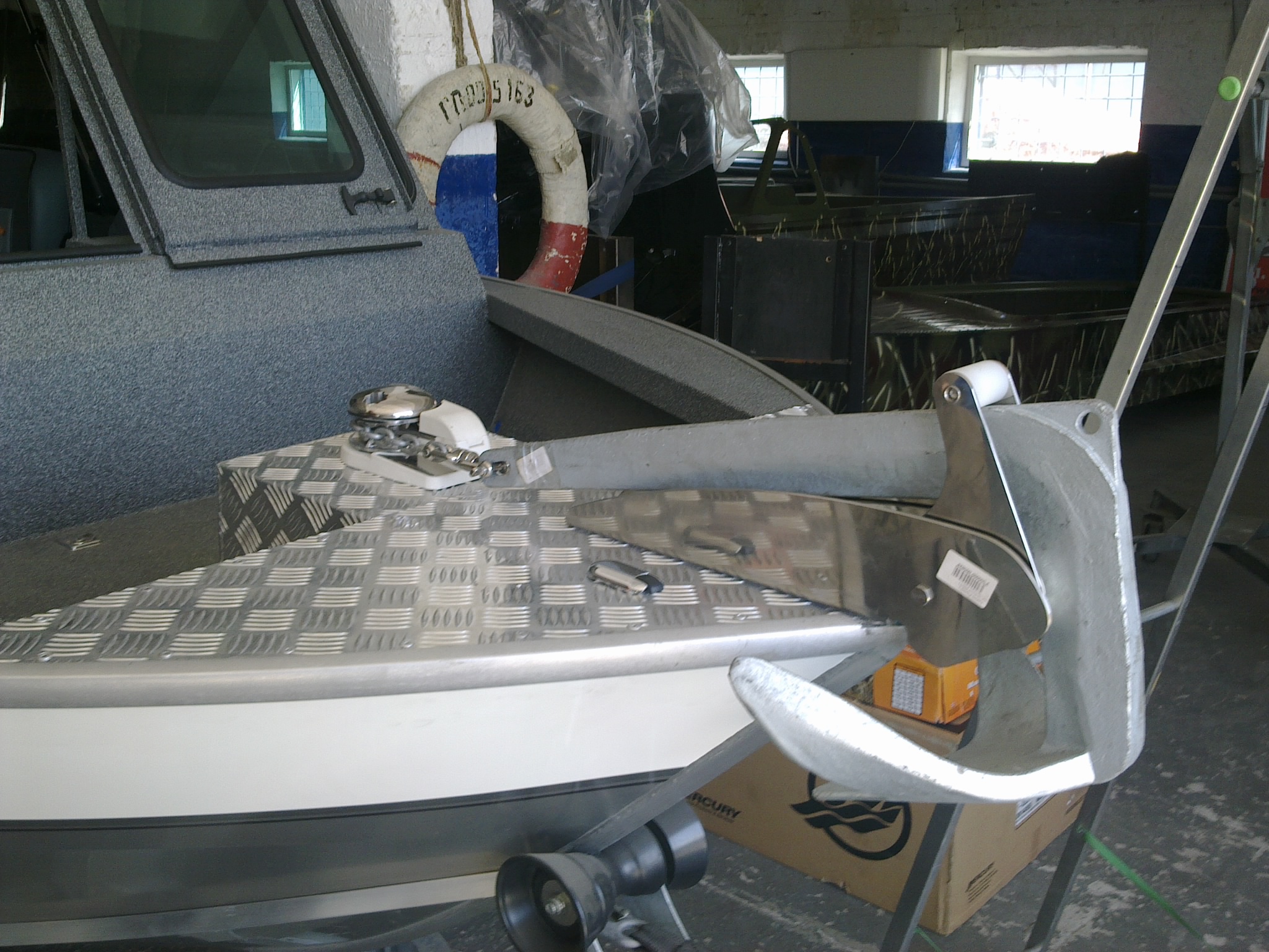

По поводу якоря...попробуите перед самим якорем поставить вертлюг.
