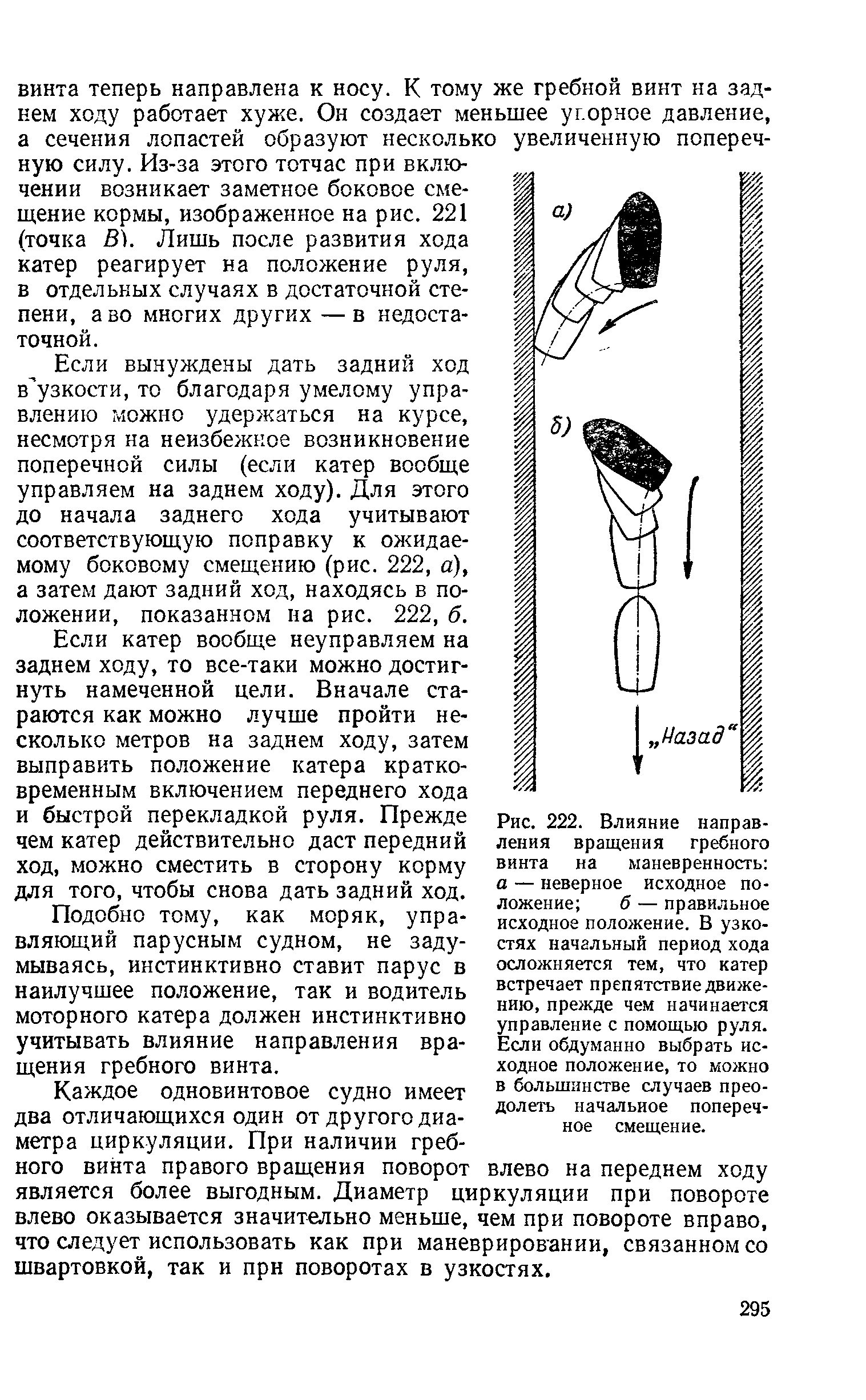

Сергей!
Я тебе 2 раза отсылал умную книжку. Ты ее хоть раз читал?
Снова пытаешься меня носом ткнуть?
Читай внимательно,особенно страницу 249

Антон я книжек в школе начитался .Мне больше по душе ходить отдыхать и то что мне надо я знаю .поверь. И носом я здесь никого не тыкаю. Это ты так думаешь что тебя тыкают но я же не виноват что ты так думаешь.
