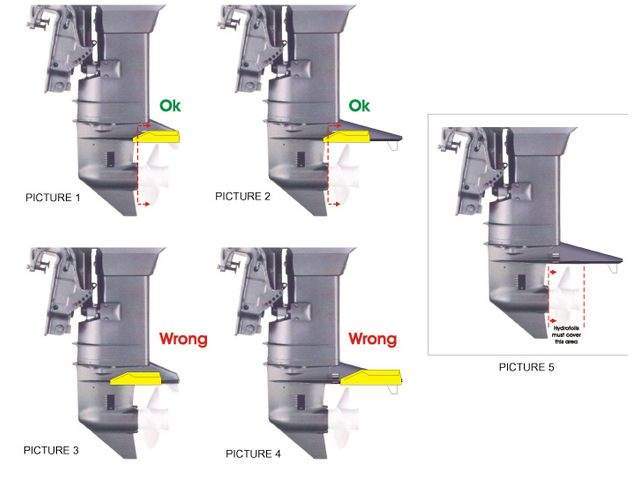

Правильная установка крыльев на плиту.
Назва:  937973_96682.jpg
Переглядів: 1618
Розмір:  28,9 КБ
