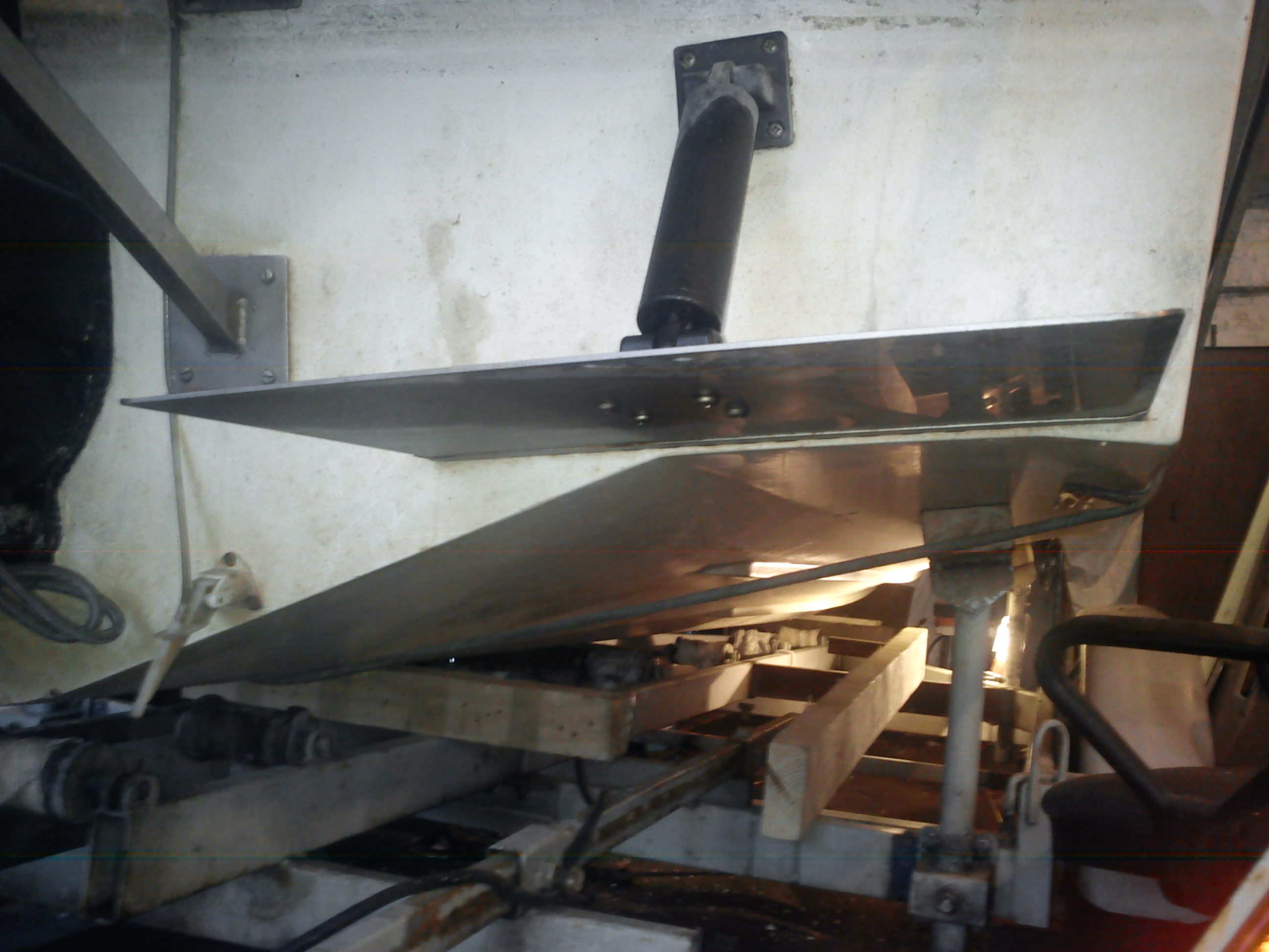

Стоят или вернее стояли у меня на Москве-2 плиты, причём с амортизаторами (которые при выходе на глисс поджимаются). На Яме 60 вроде всё устраивало, но вот поставил сотку и оказалось что они не очень гуд. На 60ке они действительно сокращали выход на глисс на пустой и гружённой лодке, а вот под соткой стали просто "жрать" бензель. От крена практически не спасают (всё равно людей расставляешь по местам).
Вывод у меня таков. Если не хватает мощности то плиты должны помочь, но при условии что будут короткие "перебежки", в противном случае перерасход, и уменьшение максималки.
А если к примеру (не берем в учет стоимость) поставить регулируемые, а не с амортизаторами, поставил бы? Или все равно при такой мощности толку нет? При удалении выход на глис изменился?

я поставил гидрокрыло на мотор. комплект Москва 2 и яма 100 4-такт. Вот и вообще не жалею об потраченом. РАсход топлива уменьшается,Но только при покатушках типалыжника, ватрушки бананы. вот. в общем в таком овральном режиме постоянно газ в пол, разгон торможение. за 110 км (по жпс). спалил литров 40.. Выход на глиссирование стал на много комфортнее. нос меньше задирает. максимальная скорость при этом упала на 1-2 км. щас около 63 км в час бежит. без них 65 бежала. еще бы одним плюсом я назвал что их можно использовать как ступеньку. очень удобно по ней забираться..
кстати я ставил не раздельные а цельное крыло. на 300
. . вот такое.
Таскал ватрушку с четырмя мужиками. от неправильной посадки видно толи мотора не хватает. Но я думаю Транцевые плиты еще надо поставить и все будет в шоколаде. 3 человека на ватрухе вообще бес проблем))
