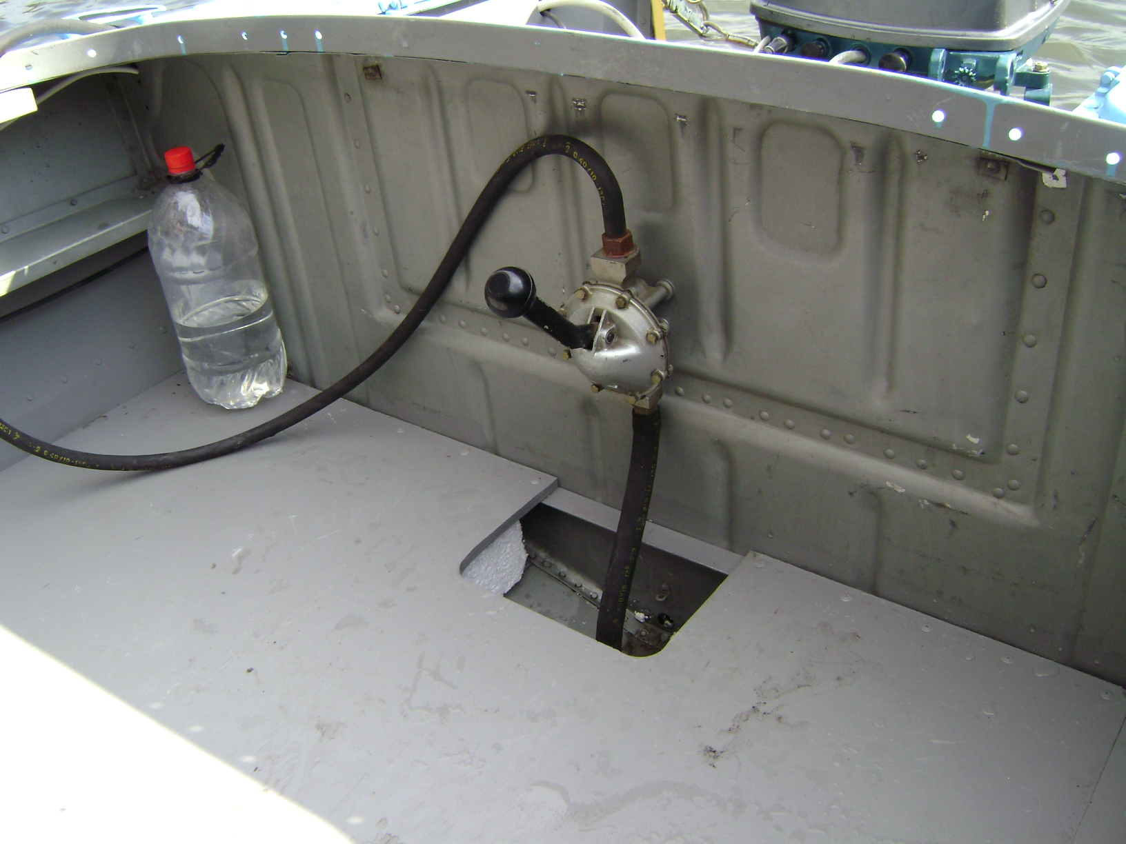

Я на прогрессе под пайол постелил 10см пенонласт.воду не впитывает точно.(проверил)Что скажите уважаемые?на фото в люке видно немного.
Если мышей нет, отличный вариант.
