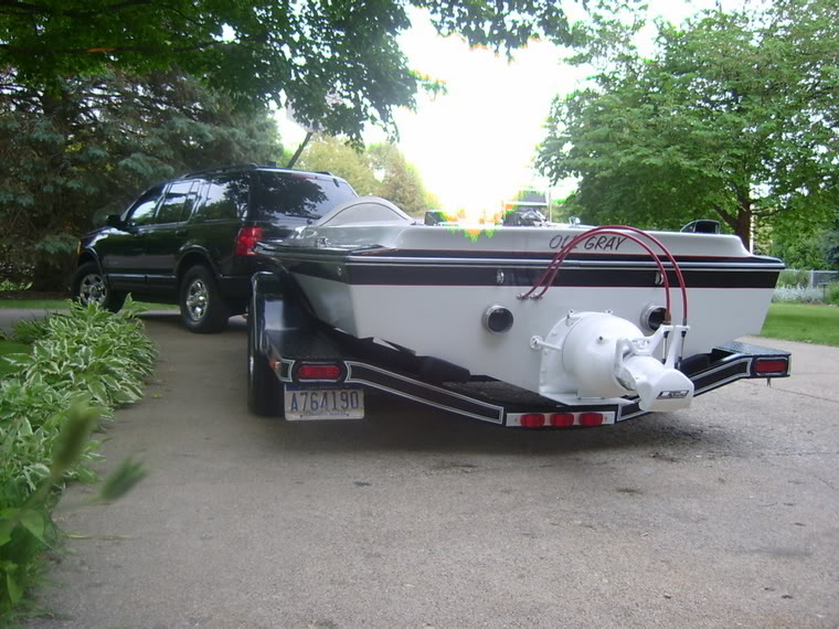

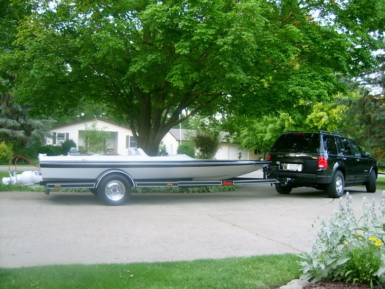

Это что-то из новенького?
Назва:  1.jpg

Допис від ganbatisto Переглянути допис
Пуля!!!
Обрати внимание куда смотрит сопло водомёта.

Сказал(а) спасибо: 5
Типово Re: Водомёты
А куда оно смотрит? Я чёта в этом не шарю.

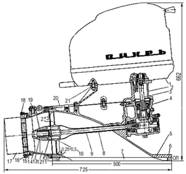

Вот это можно назвать правильной схемой водомета. А то что у тебя это т.н. "улитка" В принципе тот же водомет, но у него заборник воды сделан как у центробежного насоса. Из за этого и потери. Сравни эти два мотора. Mercury - Jet 40ELPT EFI Mercury - F60ELPT EFI
Водометный 40 сил, винтовой 60. Но голова то одинаковая!!! Некислая потеря, 30% мощности в сторону моря.
P.s. Гена мы вроде ж на ТЫ?

Типово Re: Водомёты
Саша, я просто ко всем обращался. Спасибо за схему
