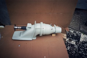

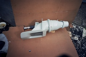

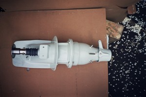

Ахренеть! Хочу видеть фото!
Вот :
Назва:  20180914_183211.jpg
Переглядів: 575
Розмір:  310,7 КБ
ID:	151057   Щоб збільшити малюнок, клацніть по ньому
Назва:  20180914_183203.jpg
Переглядів: 516
Розмір:  340,9 КБ
ID:	151058   Щоб збільшити малюнок, клацніть по ньому
Назва:  20180915_122241.jpg
Переглядів: 502
Розмір:  1,62 МБ
ID:	151059   Щоб збільшити малюнок, клацніть по ньому
Назва:  20180915_122304.jpg
Переглядів: 521
Розмір:  1,36 МБ
ID:	151061   Щоб збільшити малюнок, клацніть по ньому
Назва:  20180915_164925.jpg
Переглядів: 517
Розмір:  1,54 МБ
