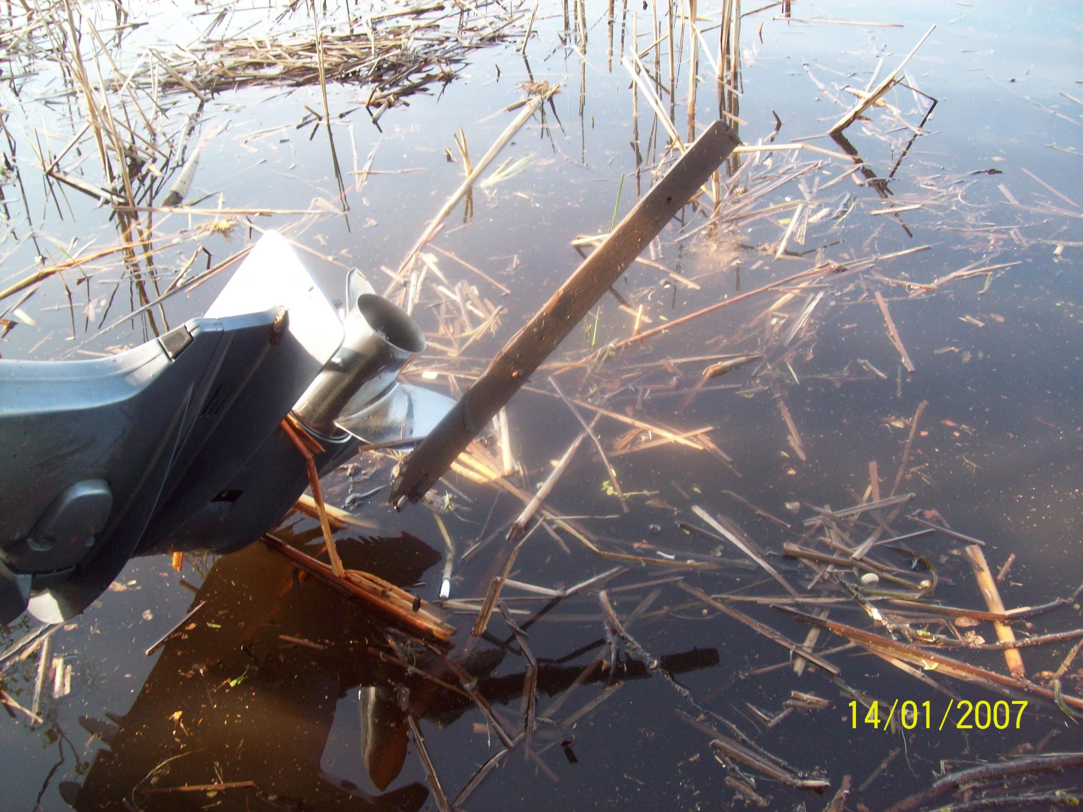

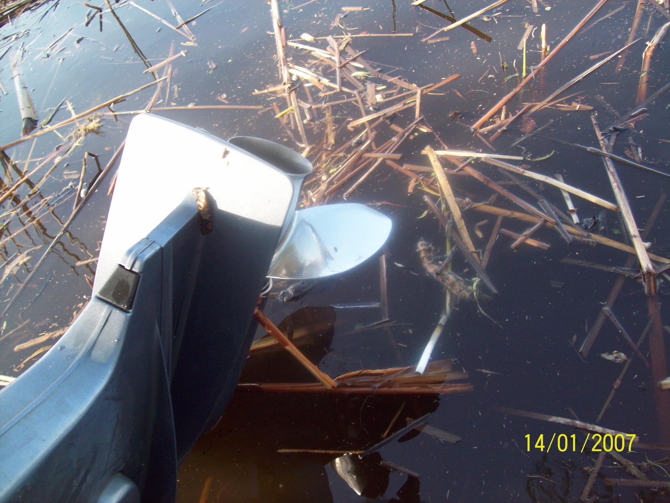

Пару фото. Повторите алюминиевым винтом. И забыли еще одно. Насколько я знаю у нержи тоньше лопасть. Так как сам материал более прочный. То есть лучше гидродинамика. Сравнение про весу с автодисками здесь некорректно, разные условия применения.

Саша, при мощности твоего мотора использовать люминь нереально, ИМХО, - стоит чуть-чуть цепануть песочек и пол винта сточишь...
