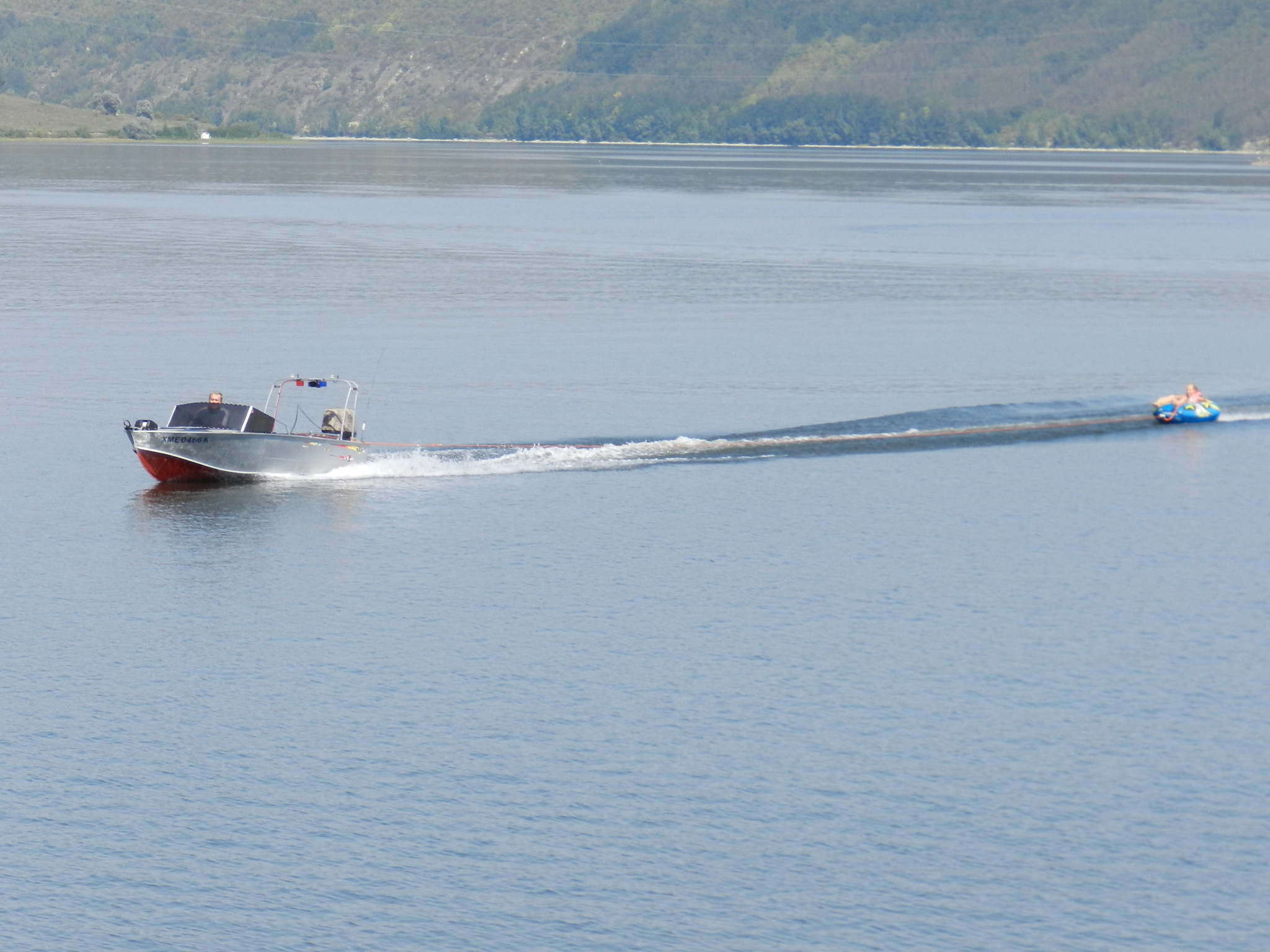

Типово Re: Запутался с выбором лодки, помогите пожалуйста
Перепробовал лично и Прогресс 2 под Ямой 40-кой 4-т, и Крым М под 25, 30-кой, и Казанка 5М3 тоже под 40-кой, и Прогресс 4 под 50-кой, 60-кой и 4-т и 2-т.
Лодки использовались как для рыбалки, так и длинные переходы 3 чел, попадали и в нормальное "волнение" водной глади...
Из всего, кроме Крыма 3 так как просто не попадался, да и не рассматривался ввиду малого количества корпусов и редкость нормально сохранившихся, решил приобрести в личное пользование П4 и укомплектовать Сузой 40-й 4т (инжектор) так как 60-ки много,как по весу так и по мощности, а корпус П4 хлипковат, из 50-ток очень, "в цвет" идёт ХОНДА из-за своей лёгкости и "кони" - самЕ ТЕ!!!
Управляется комплект нормально , расход тоже устраивает, места много только не "резать" нос, оставить носовой рундук в стоковом варианте, ценные вещи всегда остануться в целости и сухости!
Передние кресла съёмные позволяют спать в кокпите.
Допис від Sabatyr Переглянути допис
А копкит у "П-4", по пайолам, более 2,5 метров, что позволяет удобно спать всем длинномерам, даже с вытянутыми руками..
Даже если пространство под торпедой забито шмотками, места вполне хватает.
Единственный "минус" - створки заднего топливного рундука находяться под тентом.
Рыбачить в таком просторном копките тоже достаточно удобно, если вместо штатных неуклюжих сидушек использовать лёгкие раскладные, свободно перемещающиеся.
