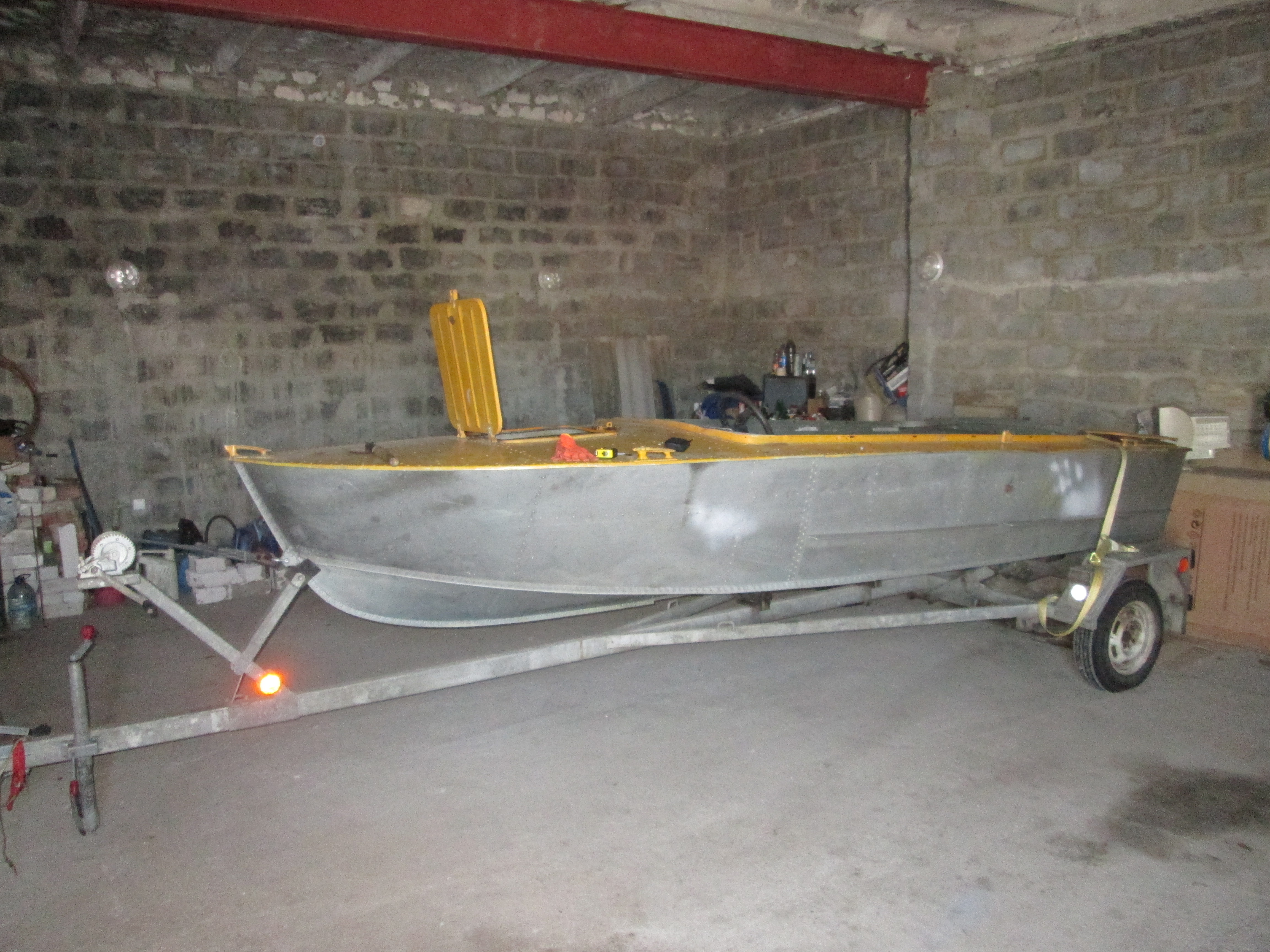

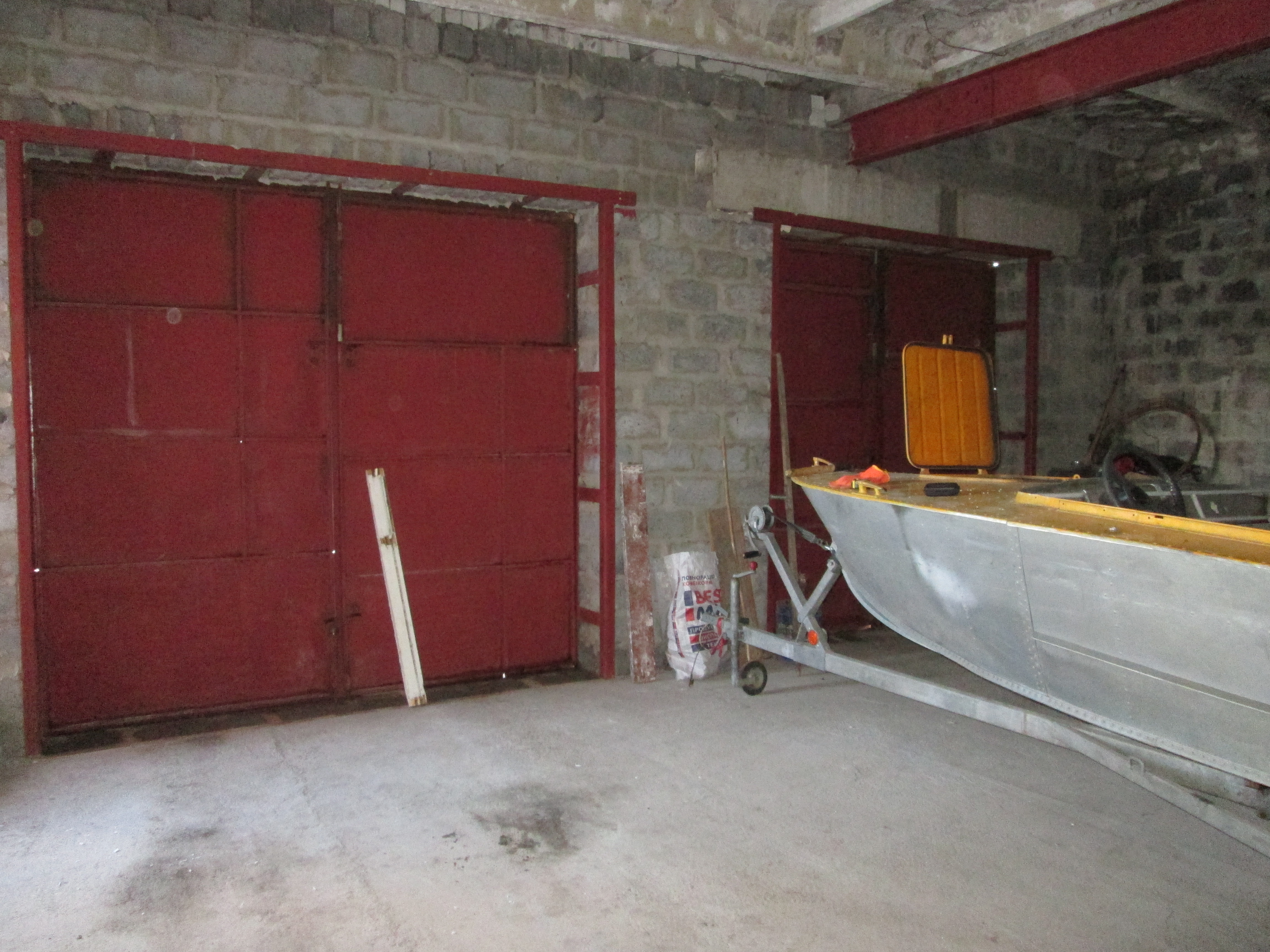

Для понимания моего подхода к делу и отсечения глупых и неуместных вопросов типа нужно ли принести унитаз в магазин, чтобы купить туалетную бумагу. Вот, в свободное от "работы" время, для покатух и рыбалки делаю Прогресс 2м.
Назва:  IMG_2063.JPG
Переглядів: 823
Розмір:  4,02 МБ
ID:	129726   Щоб збільшити малюнок, клацніть по ньому
Назва:  IMG_2065.JPG
Переглядів: 698
Розмір:  4,06 МБ
