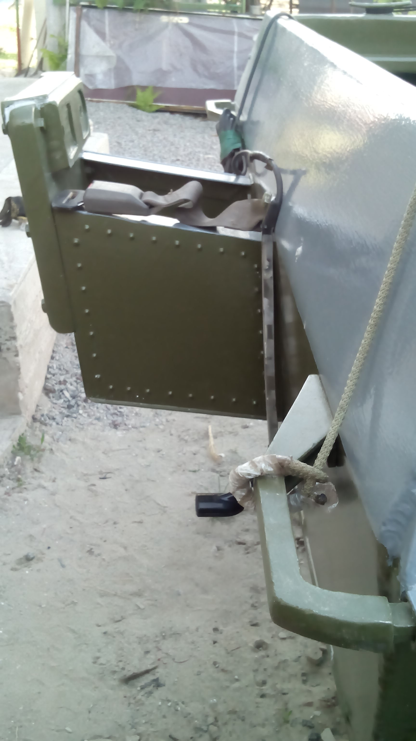

Вечер добрый всем!!
Созрел вопрос об усилении транца,бегал по всевозможным форумам-вроде как и много видов но нет конкретики и голова уже%)%)%)Поделитесь опытом плз.
Вот - дешево и сердито. Пять лет этому транцу, всё без проблем.

Старий 09.03.2014, 21:16   #42 (permalink)
Типово Re: Бюджетное усиление транца на Крыме под 40-ку(2т)
Допис від просто Андрей Переглянути допис
Андрей, фото не информативное.

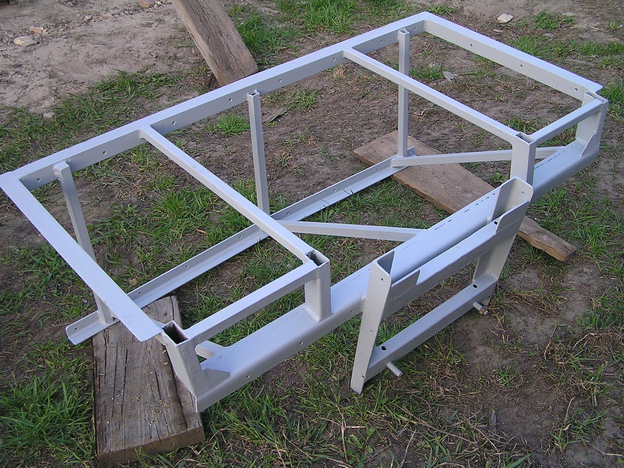

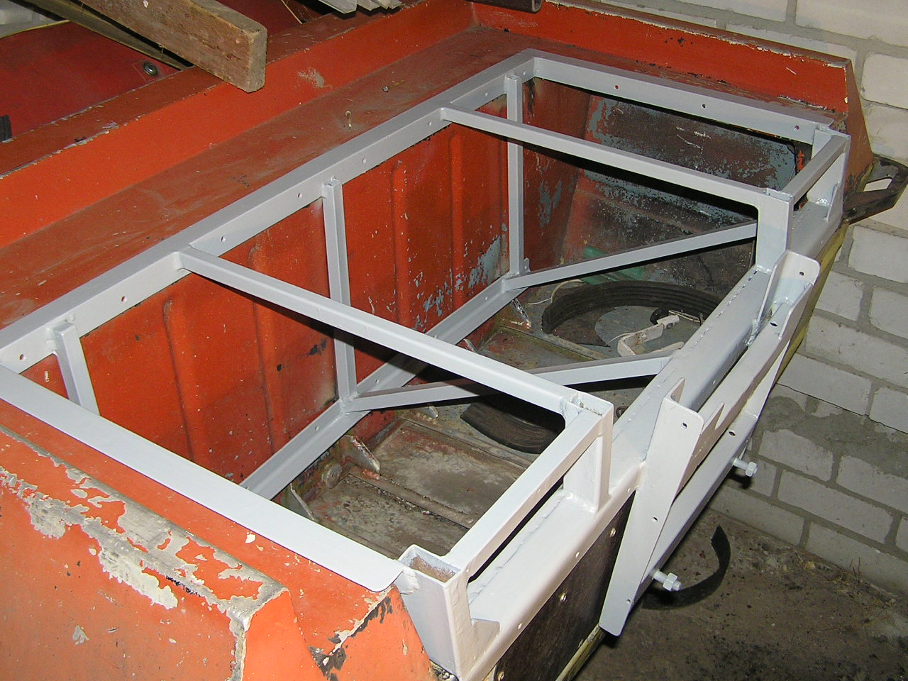

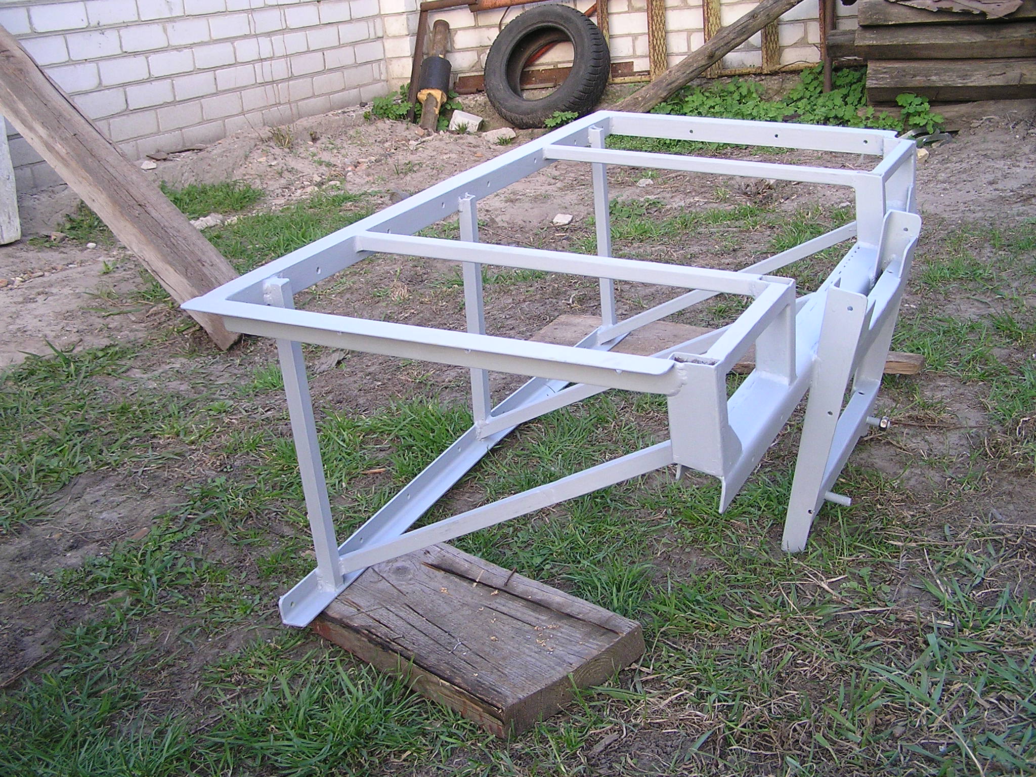

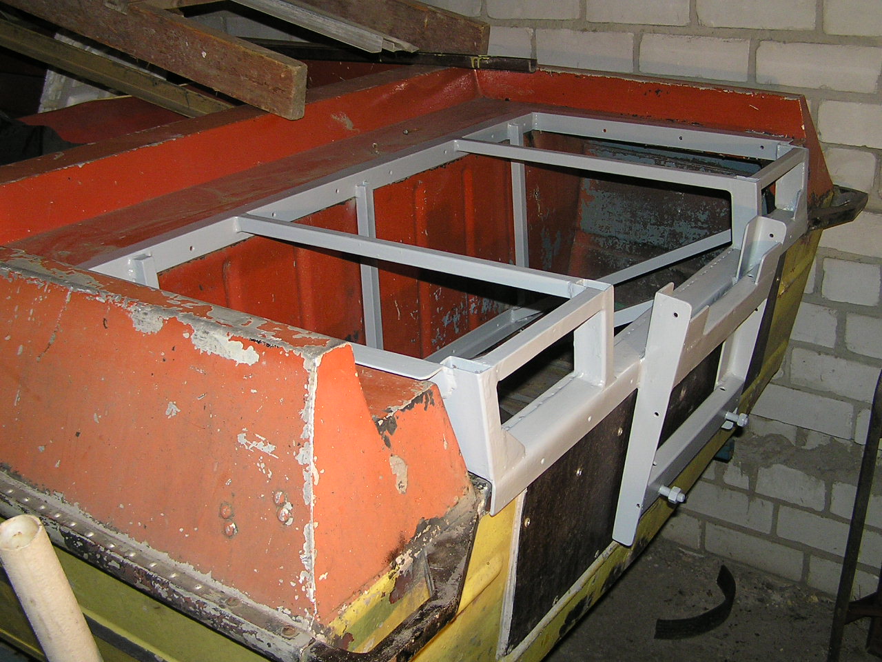

тоже озабочен этой проблемкой.-нужно подвесить мерк 4т с весом 95кг.из-за недостатка средств и для примерки в качестве эксперемента изготовил вот такую конструкцию.надеюсь немного разгрузит и укрепит заднюю часть лодки.до лучших времен. рулевка родная.надо еще переклепать последние ролики т.к.поднял транец и трос пилит борта лодки.потом отпишу о результа
Назва:  P3310952.JPG
Переглядів: 1125
Розмір:  717,9 КБ
ID:	60954   Щоб збільшити малюнок, клацніть по ньому
Назва:  P3310954.JPG
Переглядів: 1041
Розмір:  730,7 КБ
ID:	60955   Щоб збільшити малюнок, клацніть по ньому

Допис від слава Переглянути допис
А под какую ногу это усиление???? Себе тоже расматривал такую конструкцию.
Бюджетно-не дорого.!!
под 508.остальное зашивается листом+ ресцес.-при желании.в паз на транце-брусок.нижняя часть транца болтом к мотору.
Не очень понял, куда крепиться данная конструкция?
[IMG]http://forum.fregat.kiev.ua//counter.yadro.ru/hit;DOLKABARALLNEW?t38.6;r;s1920*1080*24;uhttp%3A//forum.fregat.kiev.ua/%25D0%25BA%25D1%2580%25D1%258B%25D0%25BC/11470-%25D0%25B1%25D1%258E%25D0%25B4%25D0%25B6%25D0%25B5%25D1%2582%25D0%25BD%25D0%25BE%25D0%25B5-%25D1%2583%25D1%2581%25D0%25B8%25D0%25BB%25D0%25B5%25D0%25BD%25D0%25B8%25D0%25B5-%25D1%2582%25D1%2580%25D0%25B0%25D0%25BD%25D1%2586%25D0%25B0-%25D0%25BD%25D0%25B0-%25D0%25BA%25D1%2580%25D1%258B%25D0%25BC%25D0%25B5-%25D0%25BF%25D0%25BE%25D0%25B4-40-%25D0%25BA%25D1%2583-2%25D1%2582-5.html;0.09812148583524827[/IMG]
Допис від SUAL Переглянути допис
вставляется в подмоторную нишу и крепится посредством болтов к поредней стенке и по бокам.ну частично к транцевой доске(родной крепеж бруса.только вместо клепок болты на м5).завтра сделаю фото.
[IMG]http://forum.fregat.kiev.ua//counter.yadro.ru/hit;DOLKABARALLNEW?t38.6;r;s1920*1080*24;uhttp%3A//forum.fregat.kiev.ua/%25D0%25BA%25D1%2580%25D1%258B%25D0%25BC/11470-%25D0%25B1%25D1%258E%25D0%25B4%25D0%25B6%25D0%25B5%25D1%2582%25D0%25BD%25D0%25BE%25D0%25B5-%25D1%2583%25D1%2581%25D0%25B8%25D0%25BB%25D0%25B5%25D0%25BD%25D0%25B8%25D0%25B5-%25D1%2582%25D1%2580%25D0%25B0%25D0%25BD%25D1%2586%25D0%25B0-%25D0%25BD%25D0%25B0-%25D0%25BA%25D1%2580%25D1%258B%25D0%25BC%25D0%25B5-%25D0%25BF%25D0%25BE%25D0%25B4-40-%25D0%25BA%25D1%2583-2%25D1%2582-5.html%23post278797;0.9531623600275341[/IMG]
вот вставил.временно для наглядности.не хватает еще бруска и болтов
Я так понял из черного металла, а сколько она весит? плюс еще зашить?

Поблагодарили 72 раз(а) в 26 сообщениях
[IMG]http://forum.fregat.kiev.ua//counter.yadro.ru/hit;DOLKABARALLNEW?t38.6;r;s1920*1080*24;uhttp%3A//forum.fregat.kiev.ua/newreply.php%3Fdo%3Dpostreply%26t%3D11470;0.4259581977148975[/IMG]
из черного.вес 18кг.хотел с минимальными затратами разгрузить и приподнять транец.а также проверить эфективность клина.апробирую на воде.в дальнейшем воплощение в люмине(по мере накопления денюжек

Многовато... А в чем усиление? Мотор основное усилие дает нижней частью стурбцин на транцевую плиту. Там как-бы нет усилителей...

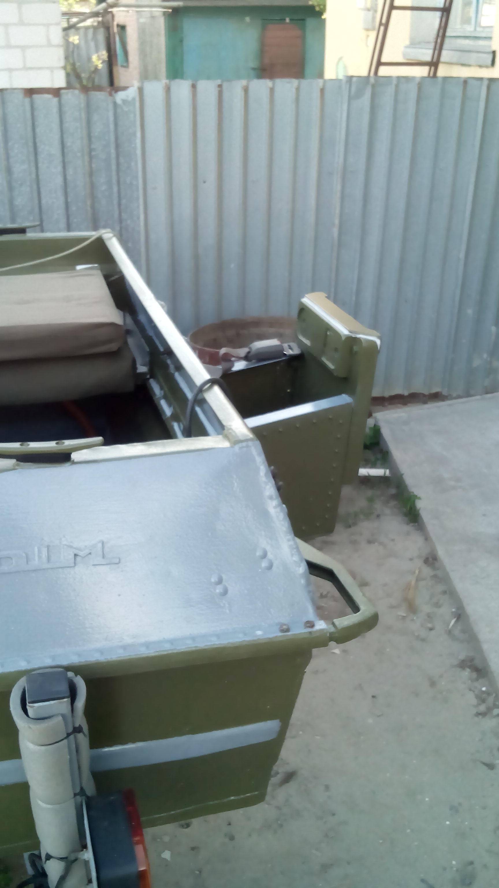

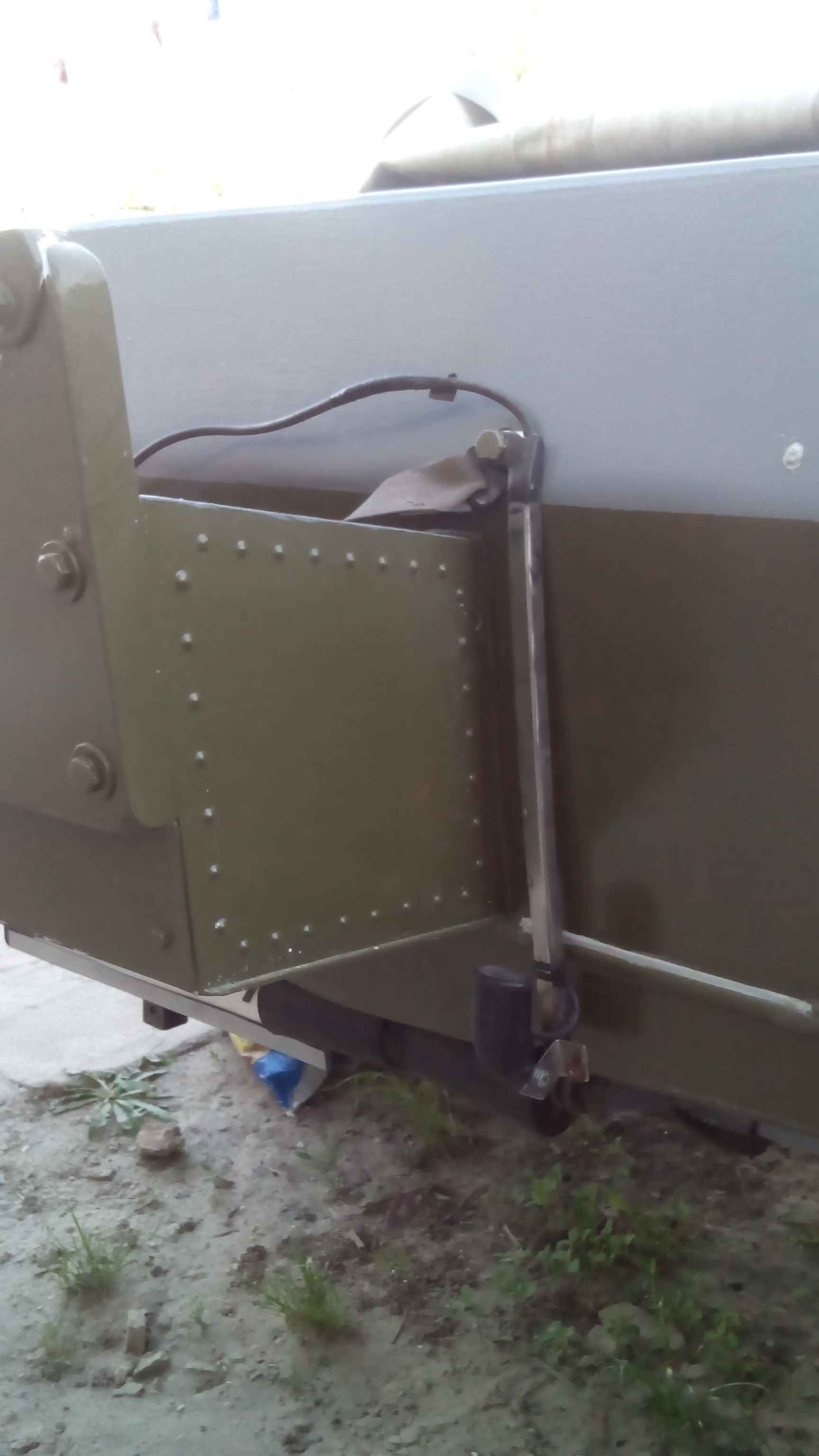

Тема старенькая ... Я вот для себя так решил усилить и поднять транец крыма под любую ногу плюс освободить моторный отсек .Конструкция под выносной транец. Там сделал сидение . Часть листа АМГ 5 так как его режут по минимуму по моему 0.5м на 1.5м толщиной 4мм гнул по углу изгиба транца крыма 20 градусов лучше чуть больше тогда клин не нужен-лист довольно жесткий гнуть нужно на станке.Вариться по контуру, можно стежками для экономиии потом крокодилом изнутри .Вместо транцевой доски вставляем два алюминеевых уголка или варим или на болты конструкция получаеться очень прочноя , можно от этого листа пустить по краям продолные шпильки мне пока не к чему.Кому не нравиться выносной транец конструкция легко переделываеться . По прочности 4мм листа с головой под мотор до 100 -120кг Решаеться много задачь- заливание, вес мотора, свободное место. Скорость на выносном транце высокая 40 км всреднем +-

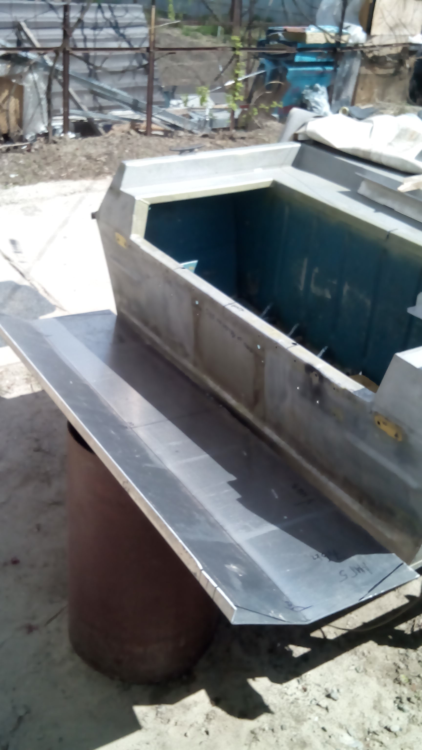

усилял транец под 40-ку с длинной ногой
был уголок, стенка 6мм - из него и "сваяли"
Вареник, а не много ли сварки?
просто лопается как раз по сварочному шву...
шпильки ( упоры в кокпит) уже стоят?
Допис від Wild2101 Переглянути допис
1. не дождался "шарового" профиля 50х100 мм - делал из того что было, поэтому столько сварки. стоимость сварки - взаимозачет
2. "лопается по сварочному шву" - время покажет
3. шпильки не ставил
По сварочному шву не лопается, лопается рядом с ним, совсем рядом.

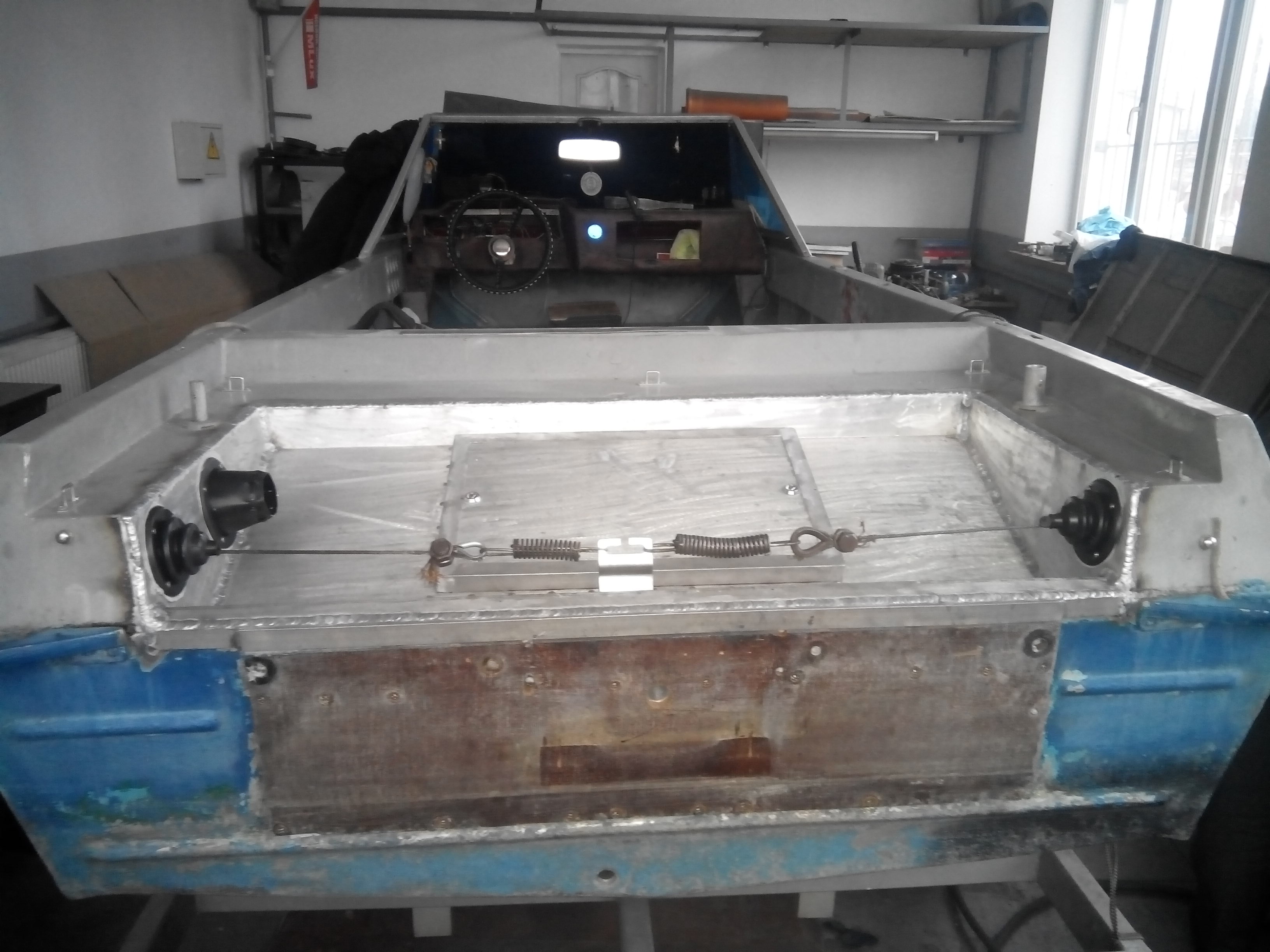

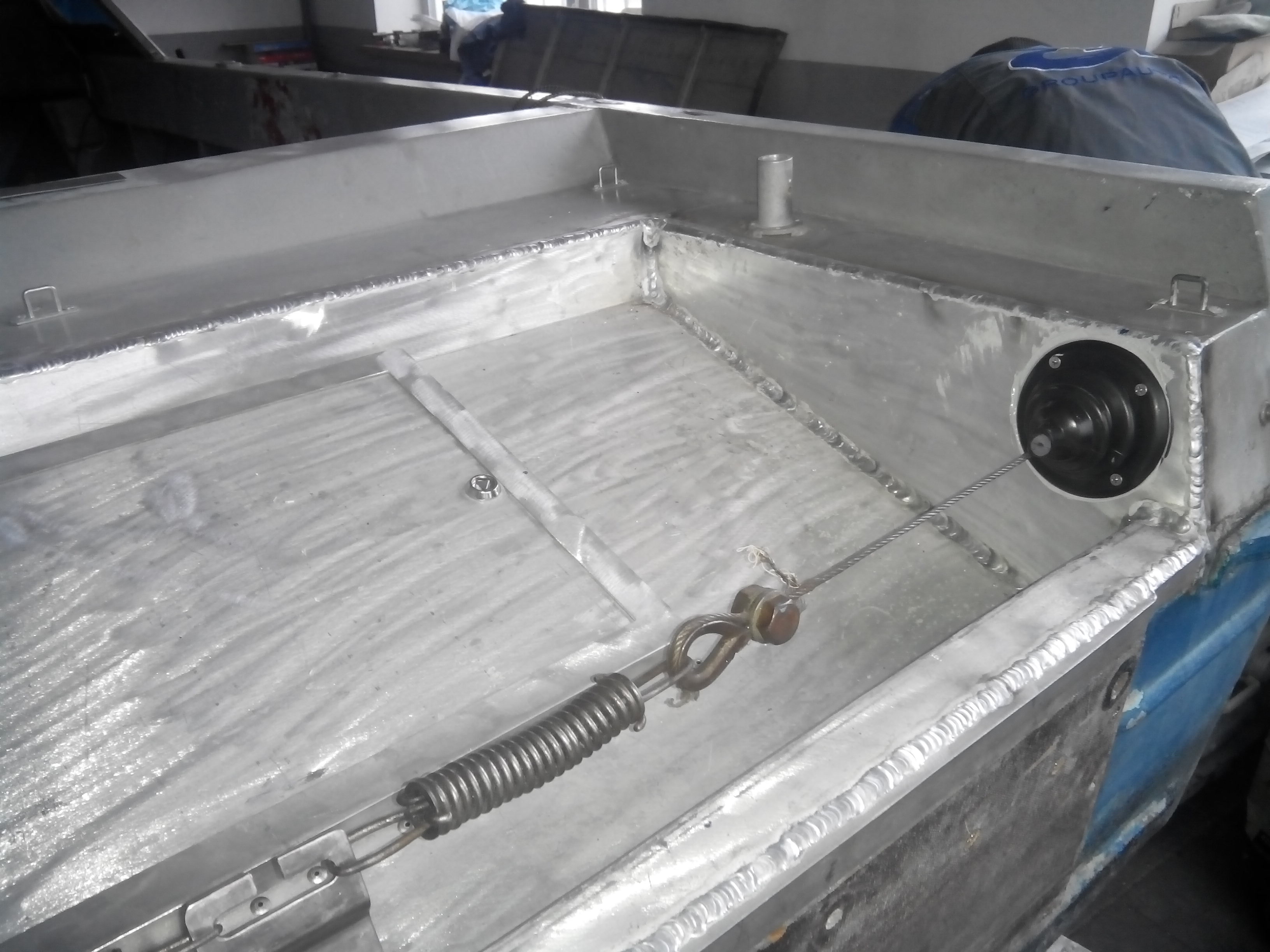

пришел к такому вариантуЩоб збільшити малюнок, клацніть по ньому
