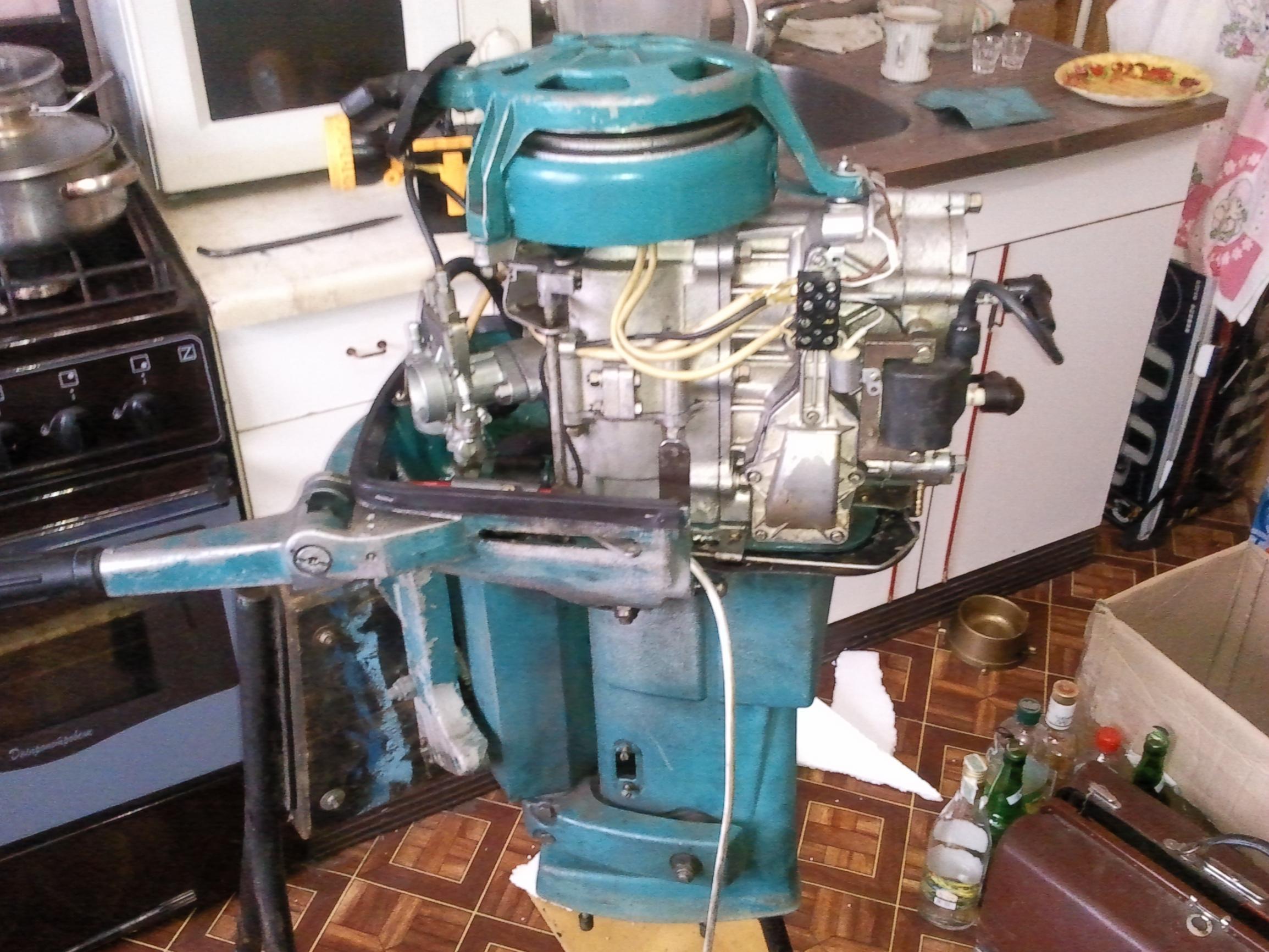

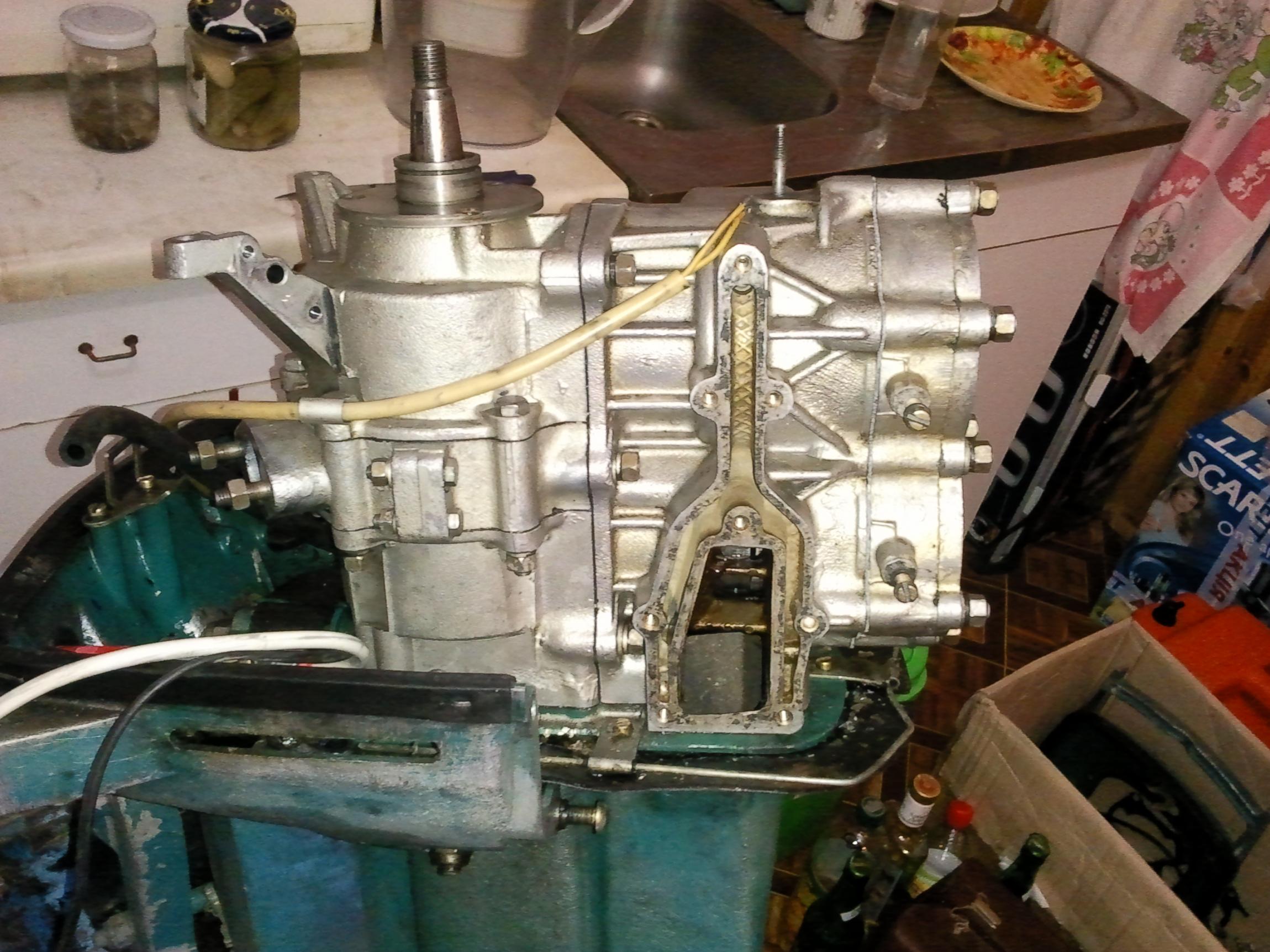

Зажигание индукционное, карбюратор родной, номер его точно не помню.
Высоковольтные катушки поставил с пластинами искра на них в два раза больше чем без них (большое спасибо Руслану 35).
Поршни отшлифовали и отполировали.

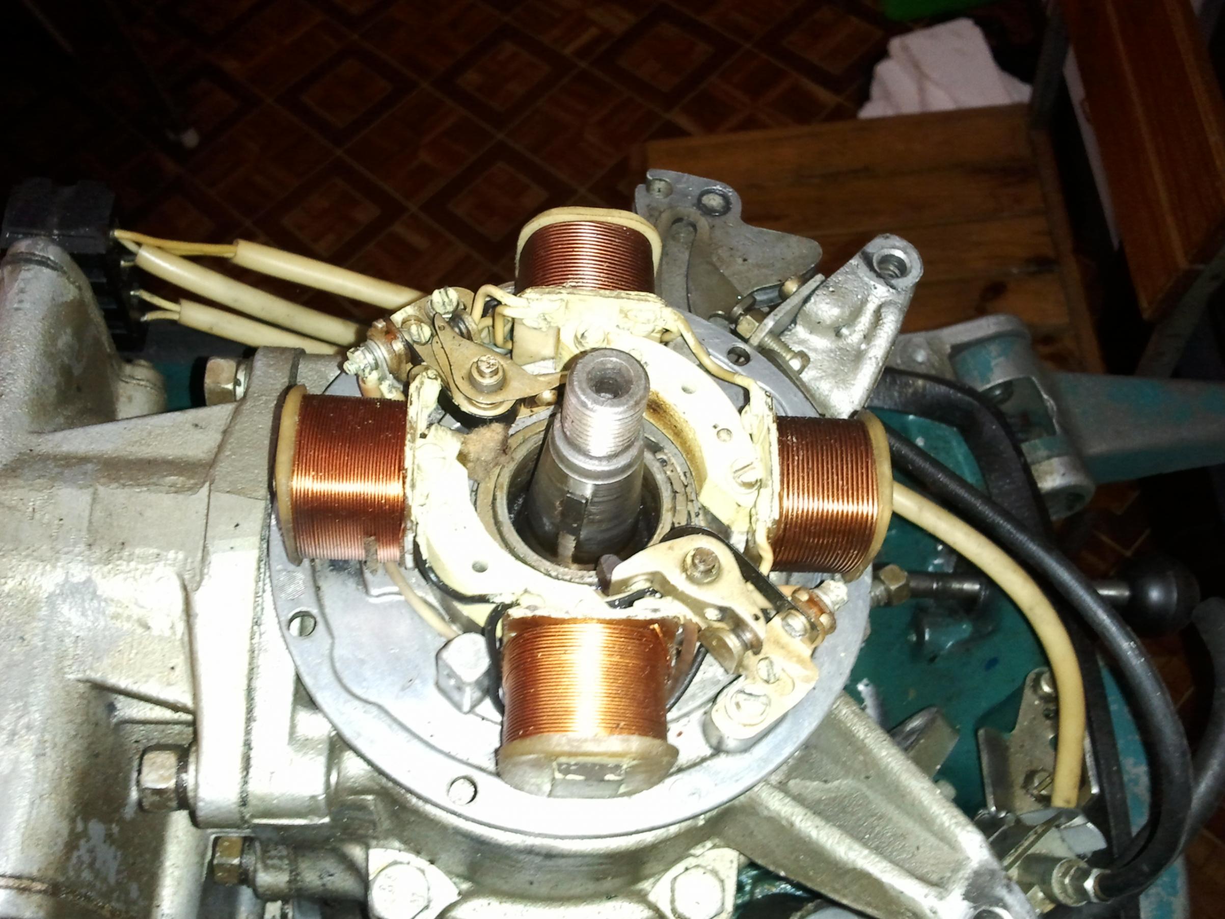

А если ещё и пропилы сделать в сердечниках магнето, то вырастет и ток генераторной, а также увеличится искра на свечах..
В общем рад был помочь.Кстати есть новая шпонка маховика если вдруг нужно подарю, и ещё разрезных шпонок жменька.Просто сталкивался со срезом шпонки маховика и себе чуть мозг не выел, благо была запасная.

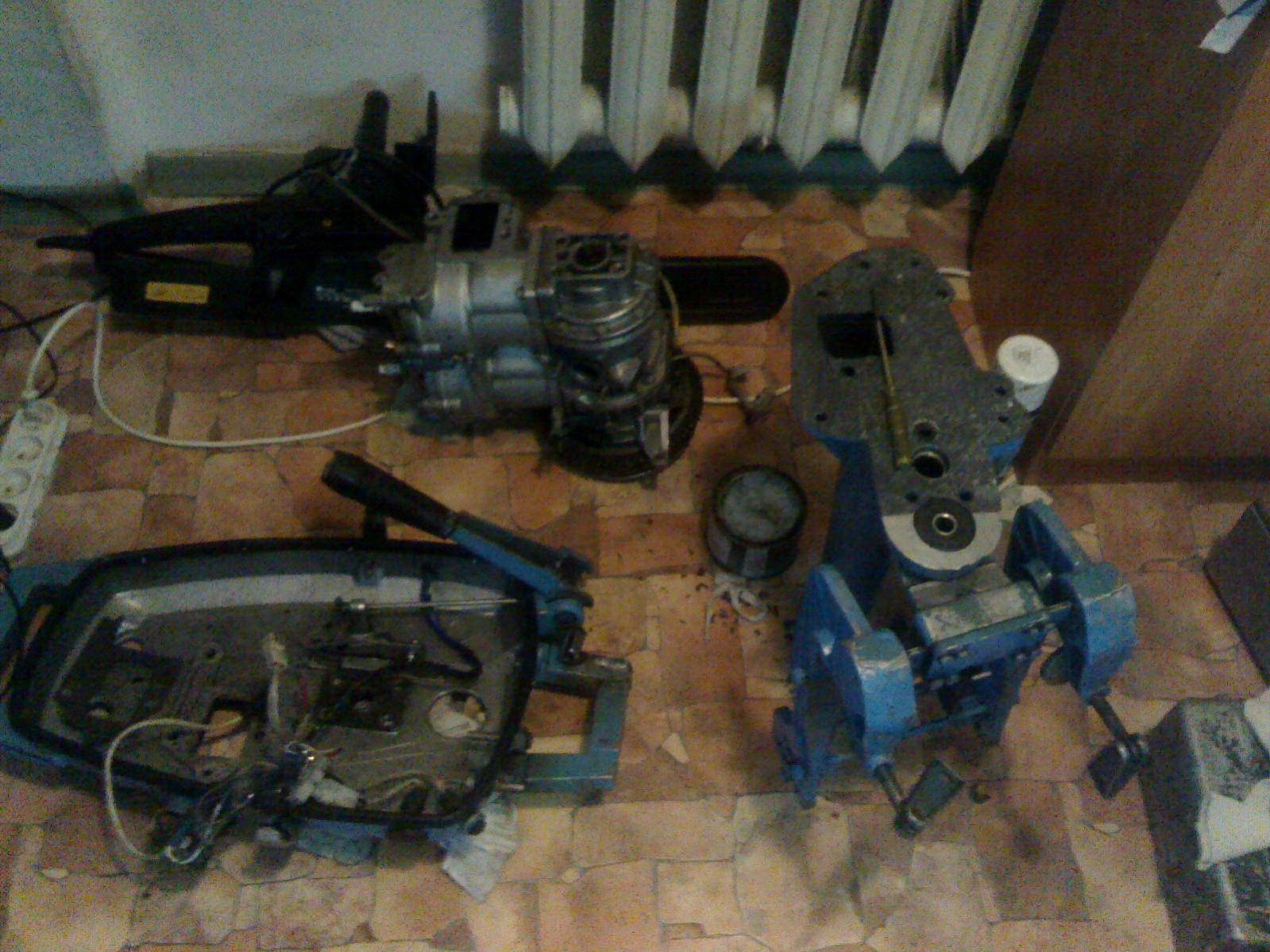

Да Саша думал я один мотор дома собираю. Извиняюсь за оф топ нэ вытрымав.
Ага Володя, именно так оно и было
