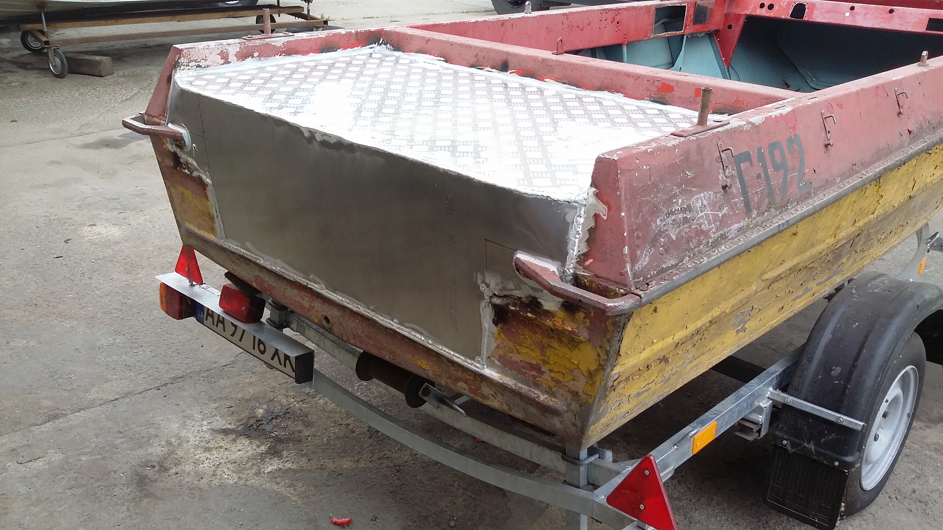

Смотрите, мы с вами наступили ли на одни и те же грабли. Мотрор у вас висит только прикручен болтами к транцу и «рогами» он не опирается на балку транца, тогда зачем делать рецесс глубоким с дренажными трубками? Не проще ли сделать рецесс за под лиццо с балкой, так сказать « мелким» чтобы вода просто скатывалась за борт мгновенно?
Я например, тоже сделал «глубоким» с дренажными трубками, а когда навешивал мотор то понял шо можно было делать проще и практичнее.
Это идея для тех уто только собирается вываривать транец и рецесс...
Троса при поднятом моторе не сильный излом будет?

Andrey77,
АХАХАХ
Как всё просто, а при подъёме мотора тримом троса куда девать?????
Я уже один трос ломанул теперь газулька тугая , буду менять.
Так что не всё так просто!
А мотор висит в самом высоком положении , вот и получаем такой результат.
Кстати РОГА это не несущая часть и в крепеже она не работает. Если бы это были струбцины тогда другое дело.
Вот красный трос с газа у меня жёсткий и он гад ломанулся у края где обжимка.

Я об этом тоже думал, прикидывал у себя, вырезал кусок фанеры 6мм по размеру рецесса и положил во внутрь, задрал тримом мотор в транспортировочное положение, жмут тросов только слегка коснулся фанеры, может у нас наклон рецесса разный....
у меня мотор висит на третьих (кажется) отверстиях сверху.
У себя на Проге примерял, все получается, по этому и даю идею людям, может кто то и выплатит ее жизнь, я же не настаиваю.....
По поводу «рогов» в курсе, вы правы, разве я где-то критиковал что мотор не верно висит и он должен упираться «рогами» в балку или под рога срочно надо шото подложить?! У самого так же висит - рога в воздухе и полет нормальный!!

Допис від Сергей Вишня Переглянути допис
Сколько должно быть блоков плавучести, их объем, чтоб лодка не тонула и находилась на ровном киле с экипажем или пустая. Если пустая, то как быть поздней осенью или ранней весной, т.е. когда холодная вода. Если с экипажем, то нужно пол куба пенопласта, ведь полное водоизмещение Крыма 515 кг. по конструктивную ватерлинию, который весит тоже 20 кг. И это минимум. Если разместить 100 литров пенопласта под рецессом и еще столько же в носу приблизительно, то этого хватит только для пустой лодки без мотора, которая весит со снабжением 190 кг. А мотор, аккумулятор, топливо? Еще как разместить пенопласт, ведь основной вес в корме? Чтоб лодка была на ровном киле основная часть плавучести тоже должна там быть. Иначе нет смысла, ведь мотор окажется под водой. Значит нужно в корме еще добавить пенопласта по объему не менее веса мотора, аккумулятора, топлива и веса переделанной конструкции транца и рецесса, и это как минимум, при том, что все люди будут в воде плавать, держась за еле выступающую из воды лодку.
вот я примерно также рассуждаю про себя.
И еще, герметичные переборки в носу и корме очень важны и сделаны для того чтоб вода не папала в центральный отсек-кокпит при механическом повреждении корпуса лодки в случае наезда или тарана и проделывать в них какие либо открытые отверстия недопустимо.
если по поводу герметичности кормовой перегородки я соглашусь, то как можно добиться герметичности носовой? Ведь доступ к ней осуществяется из кокпита и эта дверца уж никак не герметична там...
