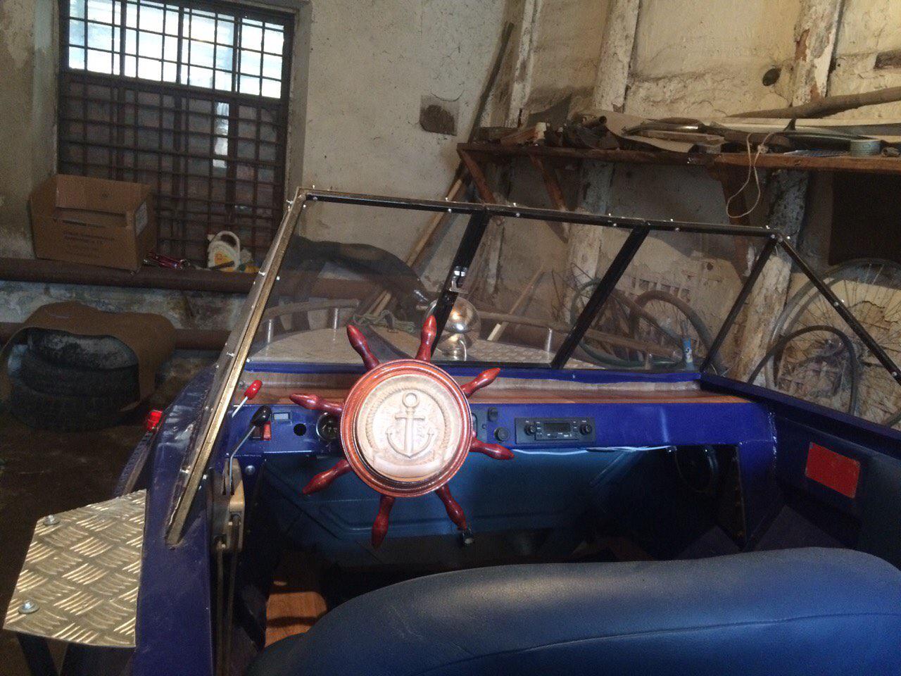

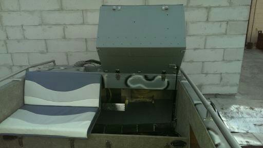

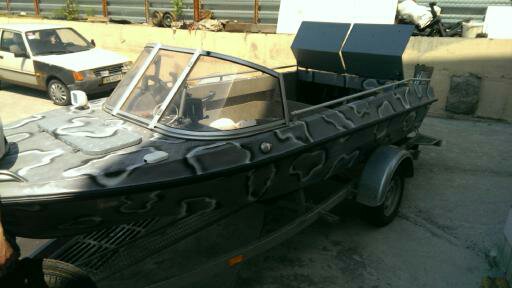

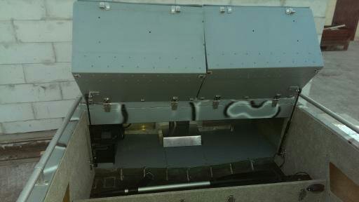

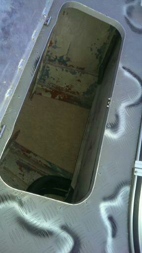

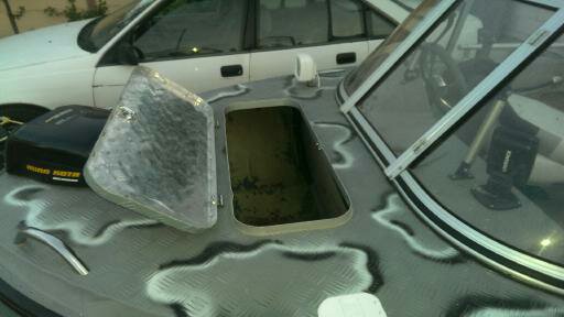

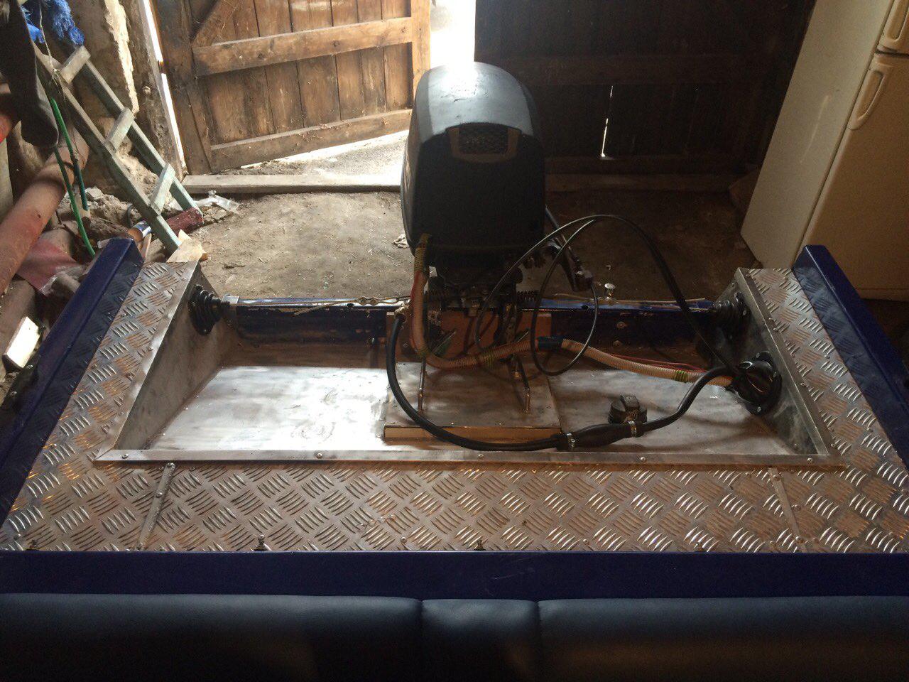

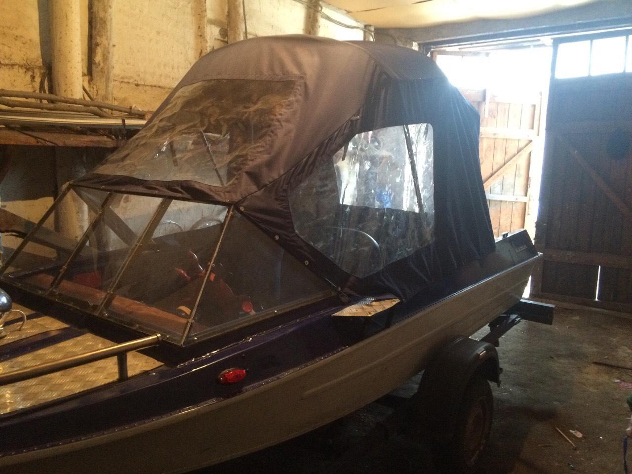

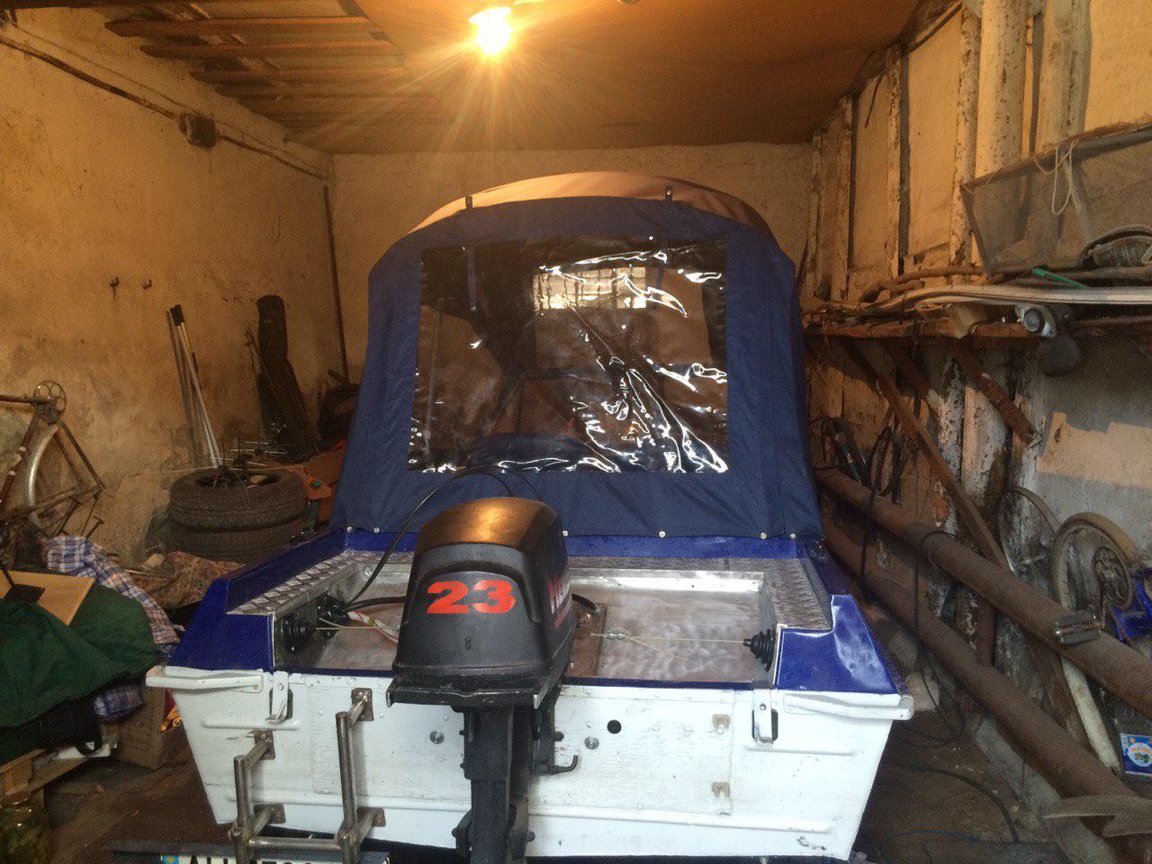

Типово Тюнинг "Крыма"
усиление транца и изготовление рецесса под мотор с 381ой ногой, новая носовая палуба и панель приборов.Так же изготовлен бак,примерно на 50-55 литров.Позже будет стоять стекло от Runner Sport.Так же в дальнейшем будут пайолы, карты, задний диван и кресла.По ходу буду дополнять новыми фото
Назва:  IMG_2603.jpg
Переглядів: 6395
Розмір:  3,06 МБ
ID:	34895   Щоб збільшити малюнок, клацніть по ньому
Назва:  IMG_2604.jpg
Переглядів: 4304
Розмір:  2,96 МБ
ID:	34896   Щоб збільшити малюнок, клацніть по ньому
Назва:  IMG_2605.jpg
Переглядів: 3639
Розмір:  3,18 МБ
ID:	34897   Щоб збільшити малюнок, клацніть по ньому
Назва:  IMG_2606.jpg
Переглядів: 3294
Розмір:  3,27 МБ
ID:	34898   Щоб збільшити малюнок, клацніть по ньому
Назва:  IMG_2607.jpg
Переглядів: 3334
Розмір:  2,64 МБ
ID:	34899   Щоб збільшити малюнок, клацніть по ньому
Назва:  IMG_2609.jpg
Переглядів: 3348
Розмір:  2,98 МБ
ID:	34900   Щоб збільшити малюнок, клацніть по ньому
Назва:  IMG_2610.jpg
Переглядів: 2799
Розмір:  3,02 МБ
ID:	34901   Щоб збільшити малюнок, клацніть по ньому
Назва:  IMG_2611.jpg
Переглядів: 3272
Розмір:  2,95 МБ
Назва:  IMG_2612.jpg
Переглядів: 2820
Розмір:  2,73 МБ
ID:	34903   Щоб збільшити малюнок, клацніть по ньому
Назва:  IMG_2613.jpg
Переглядів: 2982
Розмір:  2,99 МБ
Verado 350 зараз поза форумом   Відповісти з цитуванням

если не трудно в следующий раз сжиммйте пожалуйста фото, а то при слабом канале долго открываются

Позвольте нескромный вопрос? Вы для себя или на заказ за деньги?
Если для себя то почему бак не сделали под пайолы? Тем самым бы разгрузили корму, центр тяжести ниже бы спустили и сэкономили бы место для вещей или блоков аварийной плавучести? Между шпангоутами можно вниснуть 30-40л, сделав 2шт закрываете вопрос полностью
Крым + Mercury 25 EFI
Чиз (18.01.2013)

Типово Re: Тюнинг "Крыма"
Стесняюсь спросить, почему использовали рифленку, а не обычный гладкий метал.
Дань моде?
Gosha-09 (16.02.2013), yya-Юра (13.01.2013)
Старий 13.01.2013, 18:54   #6 (permalink)
Денис, делаем человеку, ессно за деньги. А бак под паёлы ты шутишь, откуда там 40 литров возьмётся, даже в 2 баках, так даже датчик уровня поставить нормально не получится.
Добавлено через 54 секунды
Дань моде?
Ну типа того Андрей, предложили человеку, он и выбрал.
yya-Юра (13.01.2013), слава (23.05.2013)
Генчик, мы уже с тобой по этому поводу спорили на домике рыбака.
вот
Все было дотошно промеряно и сделана модель с раскроем в Солид Ворксе.
Расчетный обем 40. Т.е. 35л один и 30л другой без проблем но геморно
Если интересно, с меня чертеж для раскроя и оплаченый материал на 1 бак, с тебя работа, т.е. свареный мне бак
Почему не сделал себе? Денег жалко да и походив на моторе смысла не увидел. Полного родного 25 литрового пластикового бака хватает на 2-3 рыбалки ни в чем себе не отрказыая. Перед выходными рыбалкой покупаю 15-20 литров, рыбачу в удовольствие оставшийся бенз сливаю в авто. Т.е. нет проблемы конденсата накопившегося мусора и прочего гавнолина.

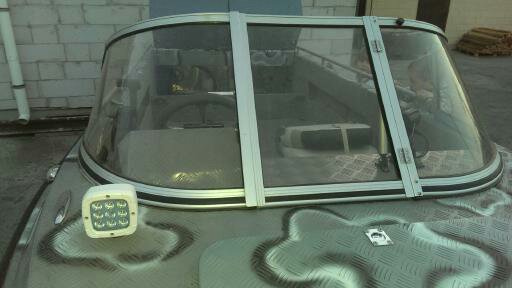

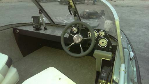

Красивенько, аккуратненько!!
Единственно, щиток приборов я бы сделал из гладкого материала, не из рифлёнки.
чтоб не делать лишних св.швов решил просто сделать два выреза и вставить косынки. Тем более в плотную к щитку будет стоять стекло, так что не думаю что есть разница в материалах
Добавлено через 8 минут
Длина 1340мм
Высота 124мм
Ширина 345мм.
участок 90градусов высотой 60мм
Длина шва без учета фланца и прихваток внутрених перегородок 2448мм
Габаритные размеры выкройки 1445х885мм
Расчетный объем тела 41474583.33 кубических Миллиметры (по наружи без учета толщины стенок), т.е. бак получится около 40л.
Долучення 34910Долучення 34911Долучення 34912Долучення 34913
Гена правильно заметил, выгнуть такой бак будет проблемно, отсюда и увеличение сварного шва.

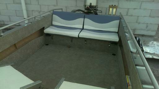

Назва:  раскладной диван.jpg
Переглядів: 2889
Розмір:  114,8 КБ
Секции хранить возле переборки разделяющей кокпит и рецесс.
А недавно поситила идея совместить добор непотопляемости и организацию спасльного места.
У меня есть еще целая пачка стеродура, из него сдеать секции, подкерепив нижнюю часть либо тонкой фанерой либо 1-1.5мм алюминием. Сверху самонадувной коврик 5см и полыный кайф и тройная теплоизоляций (под пайолами стеродур, кровать стеродур, + самонадувной коврик)
Получается нам нужно 6ть секций шириной до 35см стиродур по моему у меня толщиной 2см. Если в один слой получаем 53литра доп плавучести, если в два слоя 4см. то 106 литров. высота пачки секций 25-30см. Единственная неудобнячина это размер листа по памяти 125см., а ширина кокпита 130см., но это решаемо.
Нужно будет померять возможно сиденья на амортизаторах не прийдется вынимать, а лишь снять пуфики, было бы в идеале что бы они седлом ушли под настил (секции) а спинкой были повернуты к рулю.
Высказывайте пожалуйста свои идеи и замечания по поводу организации спального места и непотопляемости (пока делать не начал)

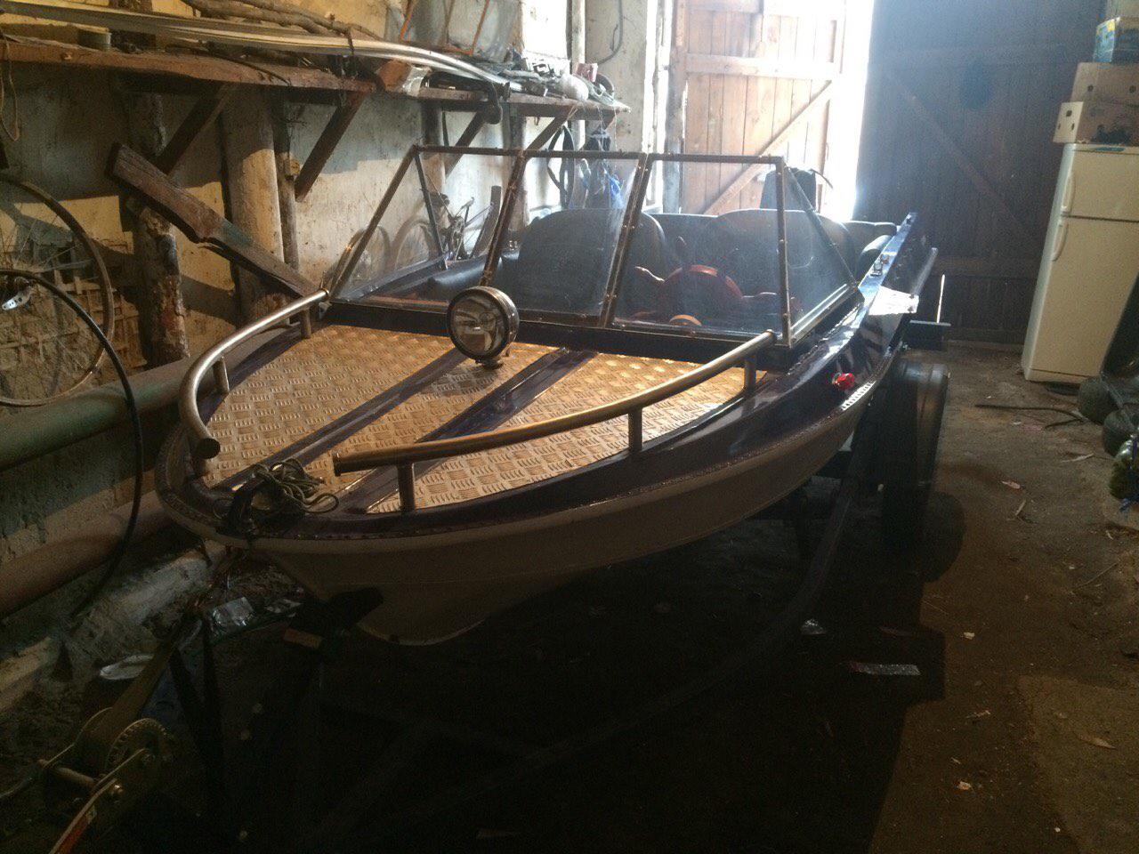

Старий 18.01.2013, 20:07   #16 (permalink)
Аватар для dberegovoy
Дописи: 7.462
Сказал(а) спасибо: 3.226

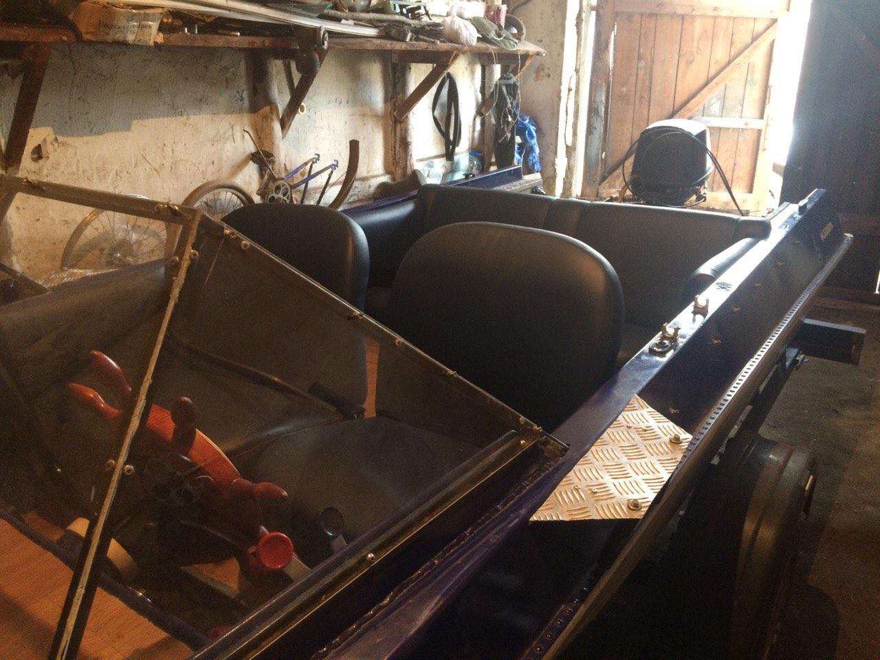

В первом своём крыме колхозил брусочки и прочее непотребство, по спешке и нежеланию думать
Та же фигня, сейчас брусочки выкинул, запася уголком, и понихоньку буду делать
Пока обдумываю как правильно отбить горизонт? Нужно было еще летом на воде набрать в лодку воды по уровни пайол и дунуть по кокпиту балончиком с краской, таким образом получить идеальный горизонт с учетом статического дифирента. Сейчас придется на глазок.
Ну и обрешотку нужно будет сделать что бы с меньшими усилиями можно засунуть/высунуть имеющиеся блоки аварийной плавучести из стеродура.
Кстати стеродур судя по весу вообще воды не набрал, хотя был полносью в воде, по осенним ливням на лодке не было нормального тента.
Назва:  P1010385_800x600.jpg
Переглядів: 2945
Розмір:  93,2 КБ
ID:	35226   Щоб збільшити малюнок, клацніть по ньому
Назва:  P1010386_800x600.jpg
Переглядів: 2585
Розмір:  72,1 КБ
. Вот и думаю может просто заматовать и внутрянку дунуть по старой?
И ниниго не случится,только обезжирить после матировки
Старий 18.01.2013, 23:42   #19 (permalink)
Завьтра выложу фотки как поступили с полом Крыма мы. И не надо никаких брусочков, всё почти в горизонте, правда спереди обводы Крыма не поменяешь,там пол всё равно поднимается.
Старий 19.01.2013, 07:01   #20 (permalink)
Дописи: 7.462
Жду
Пока думаю поперек к шпангоутам приклемпть уголки ими выровнять высоту потом уложить свой стироуду и ним (поперечным уголкам) прикрепить продольные уголки (4-5шт). Пол буду делать 2х уровневый как в оригинале, что бы коленями уши не чухать хотя бы при управлении лодкой
