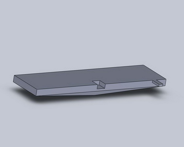

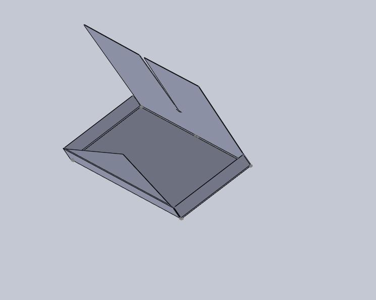

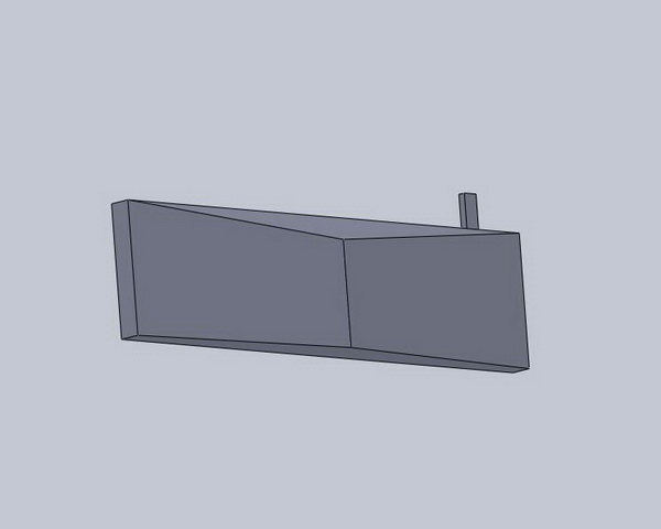

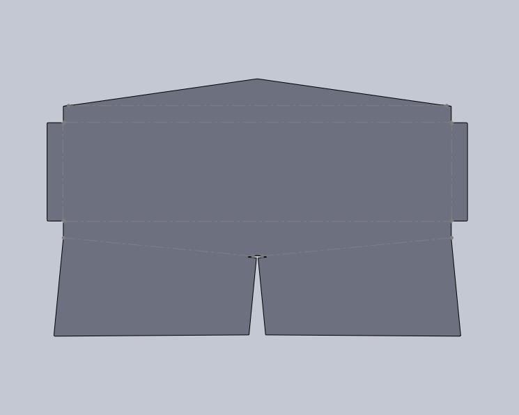

Денис, делаем человеку, ессно за деньги. А бак под паёлы ты шутишь, откуда там 40 литров возьмётся, даже в 2 баках, так даже датчик уровня поставить нормально не получится.
Добавлено через 54 секунды
Стесняюсь спросить, почему использовали рифленку, а не обычный гладкий метал.
Дань моде?
Ну типа того Андрей, предложили человеку, он и выбрал.
yya-Юра (13.01.2013), слава (23.05.2013)
Старий 13.01.2013, 19:37   #8 (permalink)
Аватар для dberegovoy
Дописи: 7.462
Сказал(а) спасибо: 3.226
Типово Re: Тюнинг "Крыма"
Генчик, мы уже с тобой по этому поводу спорили на домике рыбака.
вот
Все было дотошно промеряно и сделана модель с раскроем в Солид Ворксе.
Расчетный обем 40. Т.е. 35л один и 30л другой без проблем но геморно
Если интересно, с меня чертеж для раскроя и оплаченый материал на 1 бак, с тебя работа, т.е. свареный мне бак
Почему не сделал себе? Денег жалко да и походив на моторе смысла не увидел. Полного родного 25 литрового пластикового бака хватает на 2-3 рыбалки ни в чем себе не отрказыая. Перед выходными рыбалкой покупаю 15-20 литров, рыбачу в удовольствие оставшийся бенз сливаю в авто. Т.е. нет проблемы конденсата накопившегося мусора и прочего гавнолина.
Крым + Mercury 25 EFI
Старий 13.01.2013, 19:45   #9 (permalink)
Денис, какая высота получается бака, не помнишь. Очень не большая. А таких датчиков даже и нету, менее 10 см высотой. Не вижу смысла в такое пространство тулить бак. Но завтра ради интереса промеряю.
З.Ы. Сварщики нынче весьма не дёшевы, мне сварщику за ту работу, что видишь на фотках, уже было дадено 4400 гривасов. Это приблизительно метров за 15 шва.
Старий 13.01.2013, 19:48   #10 (permalink)
Дописи: 7.462
Длина 1340мм
Высота 124мм
Ширина 345мм.
участок 90градусов высотой 60мм
Длина шва без учета фланца и прихваток внутрених перегородок 2448мм
Габаритные размеры выкройки 1445х885мм
Расчетный объем тела 41474583.33 кубических Миллиметры (по наружи без учета толщины стенок), т.е. бак получится около 40л.
Назва:  бак на крым1_resize.jpg
Переглядів: 1518
Розмір:  12,6 КБ
ID:	34910Щоб збільшити малюнок, клацніть по ньому
Назва:  бак на крым_resize.jpg
Переглядів: 1534
Розмір:  17,2 КБ
ID:	34911Щоб збільшити малюнок, клацніть по ньому
Назва:  бак на крым перегородки.jpg
Переглядів: 1642
Розмір:  17,4 КБ
ID:	34912Щоб збільшити малюнок, клацніть по ньому
Назва:  выкройка бак на крым.jpg
Переглядів: 1713
Розмір:  13,8 КБ

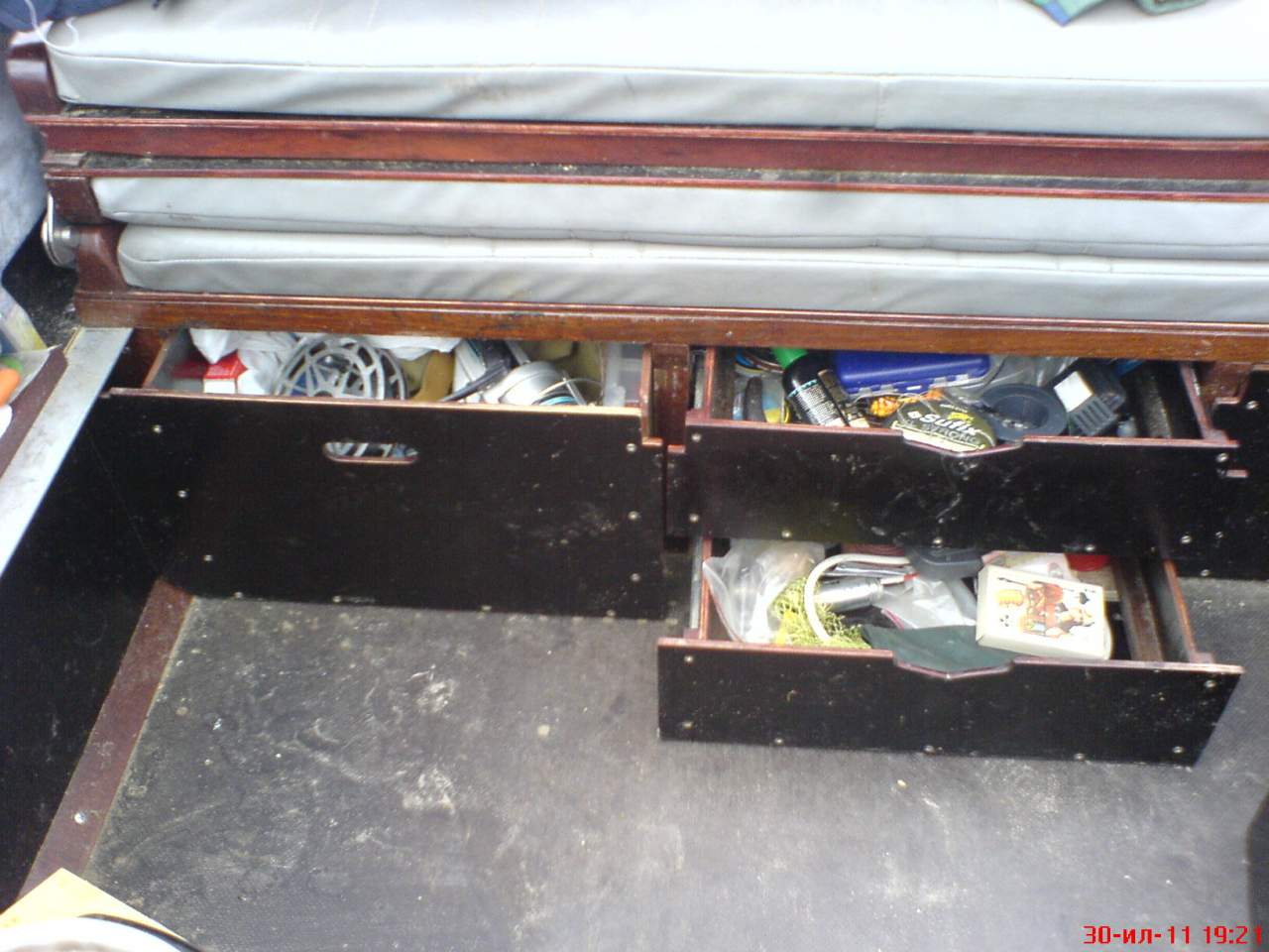

Старий 13.01.2013, 19:50   #11 (permalink)
Дописи: 7.462
Датчик туда нужно поплавковый тулить от ВАЗа. Они дешевы, но не долговечны (дорожки перетираются)
Как раз вчера затащил лодку в гараж и снял пайолы. Чуть хочу повозиться зимой.
Так что любые промеры не проблема.
Ген, ты же транцы часто кромсаеш, подскажи пожалуйста родная "коробочка" (типа жестроксть) на транце герметична?
Просто сейчас прикидваю стколько мне ще нужно написать стиродура до полной не потопляемости.
Под пайолы влезло 155л. По памяти литов 80 носовой.
Думаю закрыть ли мне вопрос с аварийной плавучестью или убрать все нах. и наделать рундуков

Старий 13.01.2013, 20:20   #14 (permalink)
Длина 1340мм
Высота 124мм
Ширина 345мм.
Долучення 34910Долучення 34911Долучення 34912Долучення 34913
Денис, скажи мне как ты его согнёшь по тем участкам, где они подходят под углом 90 градусов? Я не знаю другого метода, как надрезать материал, согнуть и потом проварить надрез. Так что увеличивай длинну шва минимум в раза полтора.

Старий 13.01.2013, 20:48   #15 (permalink)
Дописи: 7.462
Быть может не пробывал. пусть больше шва, но 35 литров получить ведь не проблема? Жаль пока не могу найти модель, а то сказал бы сколько всего шва.

Та коробочка по виду герметична, но швы там идут не сплошные снизу,потому гне на 100 герметична
Жаль 9-10 литров ее объем (блоки аварийной плавучести высчитываю/втискиваю)

Старий 13.01.2013, 20:54   #16 (permalink)
Денис, шва там всё равно больше, чем ты показал своей развёрткой. Будет не реально согнуть 2 плоскости если они сходятся под углом 90 градусов. Надеюсь донёс свою мысль, хотя не уверен, что точно выразился.
У меня в работе мотор Яма 30 сил 2 такта автомикс, 50 кг весу, правда переделываем его из полудистанционного в нормально дистанционный.
Старий 13.01.2013, 20:57   #17 (permalink)
Дописи: 7.462
Гена об этом не спорю (выше написал), это твои издержки их можно положить на клиента, можно самому ужаться или не считать если для себя

Добавлено через 8 минут
Длина 1340мм
Высота 124мм
Ширина 345мм.
Гена правильно заметил, выгнуть такой бак будет проблемно, отсюда и увеличение сварного шва.

Спальное место:
Изначально планировалось спать на полу, убрав сиденья за пределы тента, пуфики использовать вместо подушек. На самонадувном коврике.
Сейчас думаю сделать по типу прогресовского спального места, а именно вдоль кокпита пустить 2 уголка, на них ложить секции. Примерно как тут сделано Щоб збільшити малюнок, клацніть по ньому
Назва:  раскладной диван.jpg
Переглядів: 2881
Розмір:  114,8 КБ
Секции хранить возле переборки разделяющей кокпит и рецесс.
А недавно поситила идея совместить добор непотопляемости и организацию спасльного места.
У меня есть еще целая пачка стеродура, из него сдеать секции, подкерепив нижнюю часть либо тонкой фанерой либо 1-1.5мм алюминием. Сверху самонадувной коврик 5см и полыный кайф и тройная теплоизоляций (под пайолами стеродур, кровать стеродур, + самонадувной коврик)
Получается нам нужно 6ть секций шириной до 35см стиродур по моему у меня толщиной 2см. Если в один слой получаем 53литра доп плавучести, если в два слоя 4см. то 106 литров. высота пачки секций 25-30см. Единственная неудобнячина это размер листа по памяти 125см., а ширина кокпита 130см., но это решаемо.
Нужно будет померять возможно сиденья на амортизаторах не прийдется вынимать, а лишь снять пуфики, было бы в идеале что бы они седлом ушли под настил (секции) а спинкой были повернуты к рулю.
Высказывайте пожалуйста свои идеи и замечания по поводу организации спального места и непотопляемости (пока делать не начал)

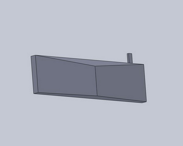

Старий 18.01.2013, 00:15   #20 (permalink)
Длина 1340мм
Высота 124мм
Ширина 345мм.
Денис, откуда ты такую высоту взял? Промеряли высоту шпангоутов , не считая первого после носового рундука все остальные максимум 90 мм по высоте дадут сделать бак. Это на родных шпангоутах без поднятия всякими брусками.
