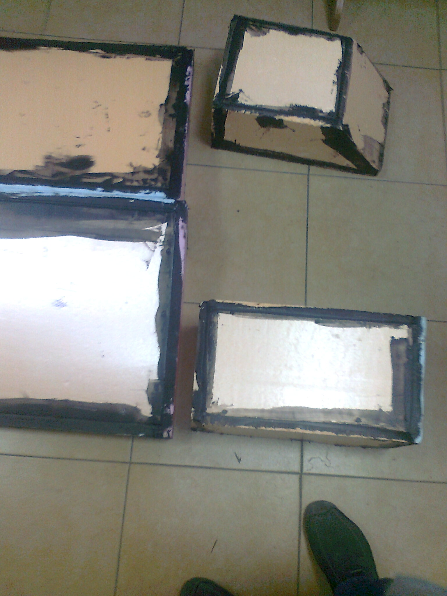

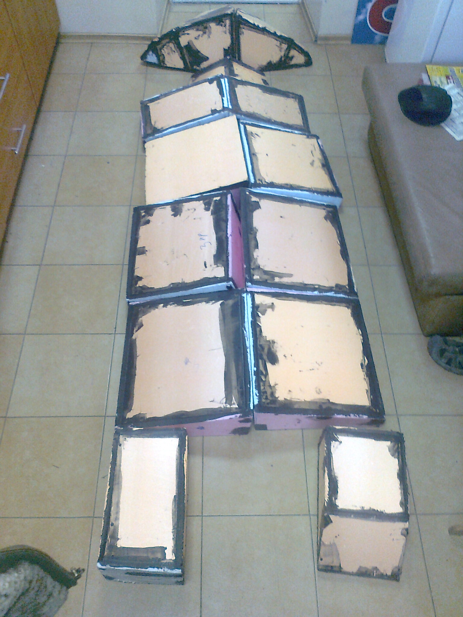

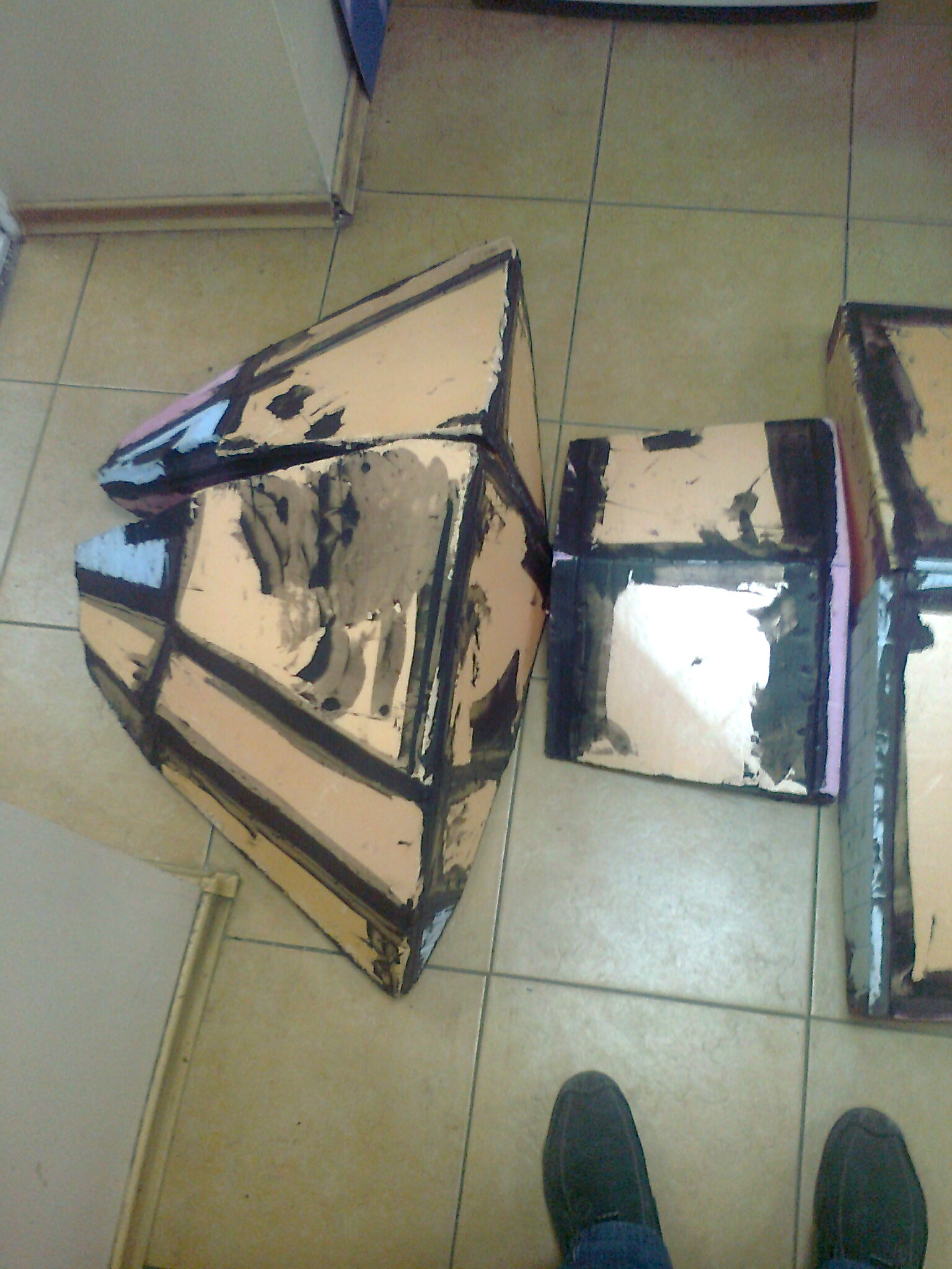

Я не знаю подойдет ли мой совет, но у себя сделал баки плавучести, ,делал их из EPS (экструдированный пенополистирол) или еще называют полистерол. Разместил их под пайольным пространством,носовой и в кормовой части там где не походят троса. Делал изходя из опыта форумчан и немного добавил своего, клеил изначально по своему , но немного не понравилось , да и все советовали не клеить на пену т.к она не долговечна и пропускает воду. По работе немного связан со стеклопакетами , вспомнил о с\пакетных однокомпонентных герметиках .они не такие дорогие как спец пена ( 30гр - 600мл.)
Короче клеил их на пену, затем когда высыхала пена, подрезал , так что бы получалась канавка и в эту канавку пистолетом и шпателем заполнял герметиком. Получилось даже очень ничего, герметично и не очень дорого.Ушел один балон проф. пены(пистолетной 65 л) и 2.5 тюбика(колбасы так ее у нас величают) герметика и 7 листов пенополистерола. Если кого заинтересует потом выложу название герметика и где продается.
