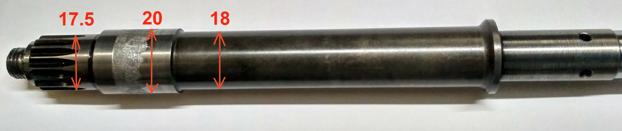

Размеры на фото. Завтулить и шлифануть мысли тоже есть, хочется выбрать лучшую технологию за меньшие деньги. Спасибо.

Теперь есть план А - сделать напыление и шлифануть; или план Б - новый купить.
В-шлифануть под новый подшипник где
1.-в подшипники есть внутрення обойма.
2.- подшипник имеет больший радиус иголок.
3.- делали шлифовку(проточку) садили обойму подшипника(подходящего)
и подгоняли под размер.
Вбейте нужный размер, прога подберёт нужный
Справочник подшипников

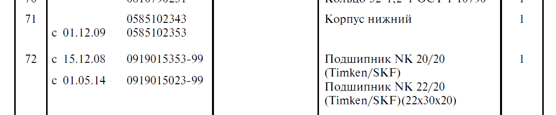

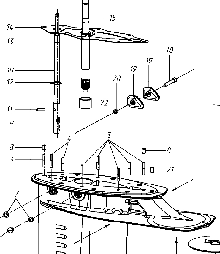

Не сильно понял суть сообщения. Я оперирую только тем что доступно, вот выписка из списка деталей на МС-40. Видно что с 2008 был подшипник диаметром 20мм, а с 14го 22мм. Видимо это не просто так. Что было до 2008 в старом редукторе понятия не имею. Кстати выпресовал игольчаты подшипник, люфт приличный ощущается, померить нечем, но такое не нормально, значит иголка не работала всей площадью, ну по характеру износа видно что иголка работала только углом.

Не сильно понял суть сообщения. Я оперирую только тем что доступно, вот выписка из списка деталей на МС-40. Видно что с 2008 был подшипник диаметром 20мм, а с 14го 22мм. .
Эти данные и нужно изложить мастеру кто возьмётся за ремонт.

Если просто разбило посадку под обойму подшипника, тогда напылить плазмой и шлифонуть в размер. Если непосредственно на валу рабочая поверхность под ролики, я бы не восстанавливал, а купил новый вал, дешевле будет. Под тела качения верхний слой металла для обеспечения нужной износостойкости обязательно цементируется. Твердость больше 70 HRC при хорошей толщине, никакие напыления не работают, не ведитесь. Толщина цементации после обработки обычно 0,2-0,4 мм (если качественно делали). Никакие нахлобучивания обойм подшипников с последующей шлифовкой в размер работать не будут, снимете цементированный слой и привет. Можно как-то что-то проточить/расточить для установки серийного подшипника. Самый дорогой метод - наплавить металл, проточить в допуск под цементацию/шлифовку, отдать на цементацию, потом шлифовать. Лучше купите новый вал, кроме денег и время сэкономите.
ПС В Нептуне на вал-рессоре стоит игольчатый подшипник. Внутренняя обойма съемная, если накрылся (обычно от коррозии) - меняется недорогая деталь. У Вас не коррозия, просто результат говенной цементации (дали бы нужную твердость, выработка бы выглядела по-другому, не было бы следов размазанного металла. Это пластилин, а не поверхность под ролики. Качественная цементация или проминается, или выкрашивается) и проблемы со смазкой узла. Что с подачей масла было х.з. (при таком дефекте оно должно было разогреваться и иметь коричневй оттенок от пригара масла), но с термообработкой стали проблемы очень давно возникли, есть нюансы по экономической составляющей работы термичек на госпредприятиях (оплата за мощности цеха, кто в курсе). Очень большая проблема сделать качественную термообработку. Беседовал пару лет назад с ребятами с завода, делали гарантийку на МС на РОПе. Совок никуда не делся...

Можно как-то что-то проточить/расточить для установки серийного подшипника. (
Это я и предлагал изучить что стояло до 2014 года чтоб понять толщину прежнего вала. Теперь изучить вопрос имеются ли подшипники с 20мм .Так же изучить на предмет изменения диаметра под наружную обойму подшипника.

Сейчас в разборе две колонки Мотор-Сич и Амур. Все одинаково, кроме валов: на Амуре вал-внутренняя обойма игольчатого подшипника, на Мотор-Сич- на валу посадочное место под внутреннюю обойму аналогичного подшипника. Это делается для увеличения диаметра вала, но как уже сказано, проблема с термообработкой.
Если у вас позволяют размеры-точите под внутреннюю обойму подшипника и не заморачивайтесь.
