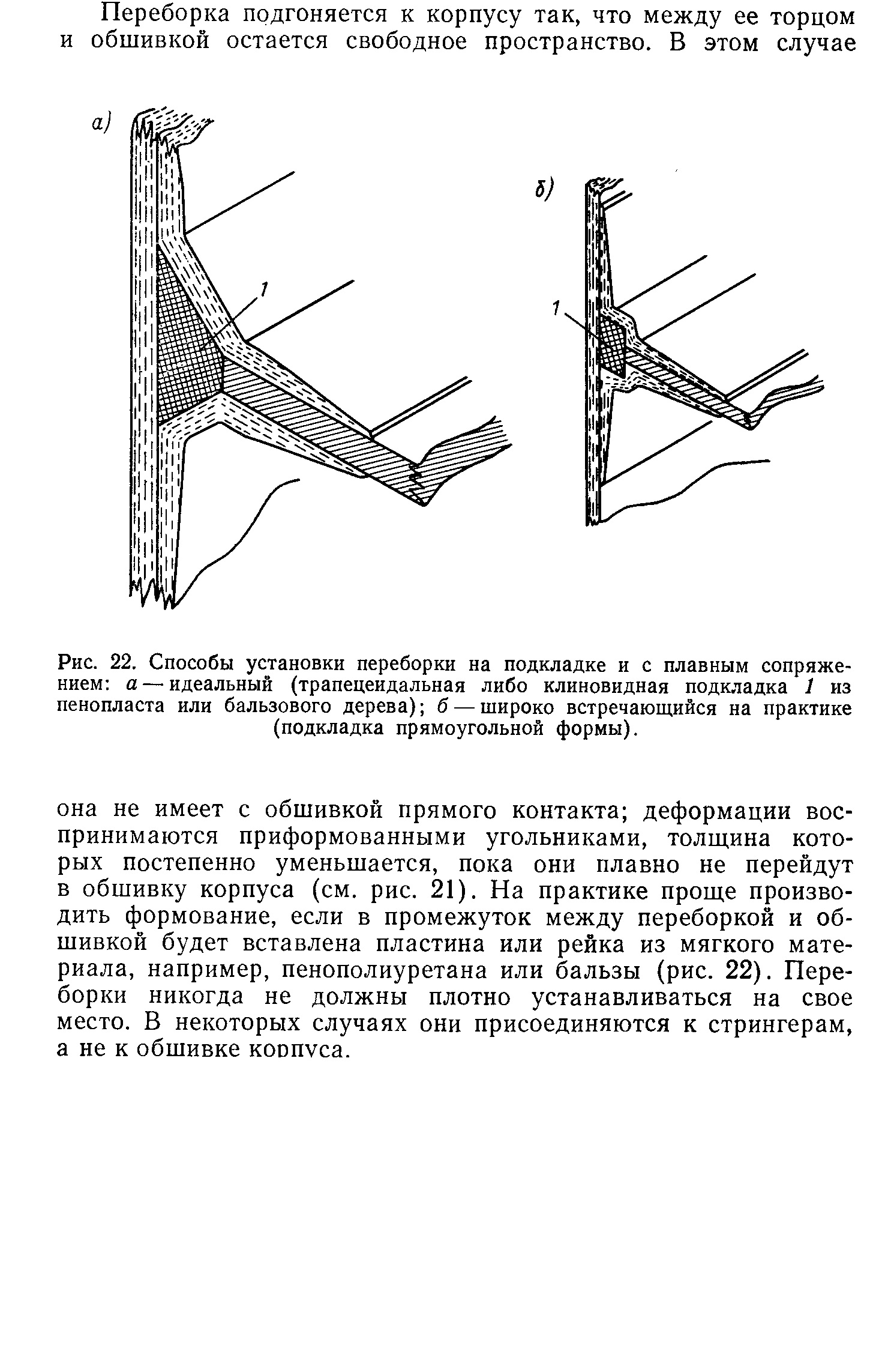

Есть одно Но при такой стыковке силнабора: 90 градусное жесткое сопряжение к днищу ребра жесткости, по классике, гарантированно создает избыточное напряжение на самом днище в точке стыковки.
Опять же по классике, ребро из фанеры нужно ставить на резиновую прокладку и мокрым углом клеить через "плинтус", избегая прямых упоров в днище. Ребром жесткости работает сам стеклопластик а не фанера. Поэтому подумайте об обклейке шпангоута "вкруговую с постепенным перехлестом на днище. Фанера всего лишь лекала, к сожалению, так что не имеет смысла ее зашкуривать ИМХО.
Есть книжка " Малотонажные_суда_из_стеклопластика". Выложить повторно не получается, т.к. в другой теме она есть. Если интересно попробую как-то ссылкой.
Вот интерессующий момент:
Назва:  приклейка шпангоута.jpg
Переглядів: 561
Розмір:  680,4 КБ

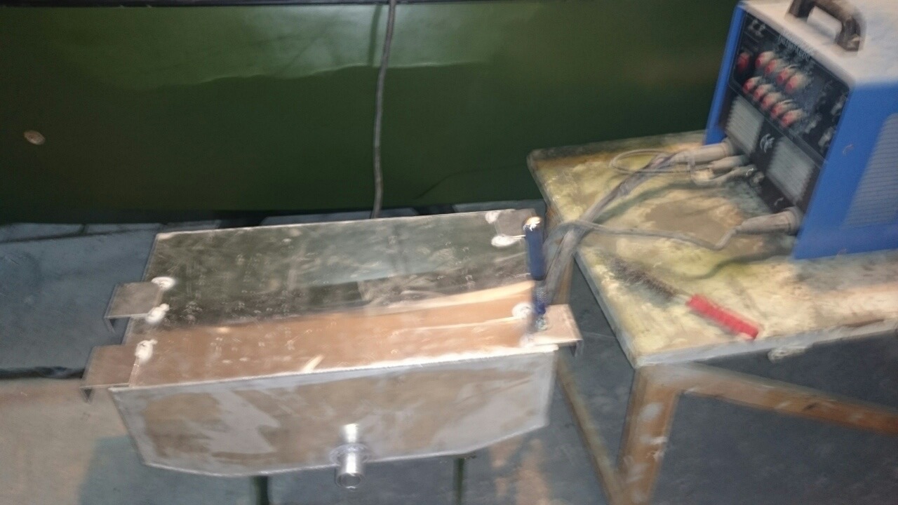

Почти закончен вопрос с баками. Вот так выглядет один из них (первый бак будит около 75 литров):
Назва:  IMG_2114.jpg
Переглядів: 538
Розмір:  1,70 МБ
ID:	87790   Щоб збільшити малюнок, клацніть по ньому
Назва:  IMG_2116.jpg
Переглядів: 493
Розмір:  1,59 МБ

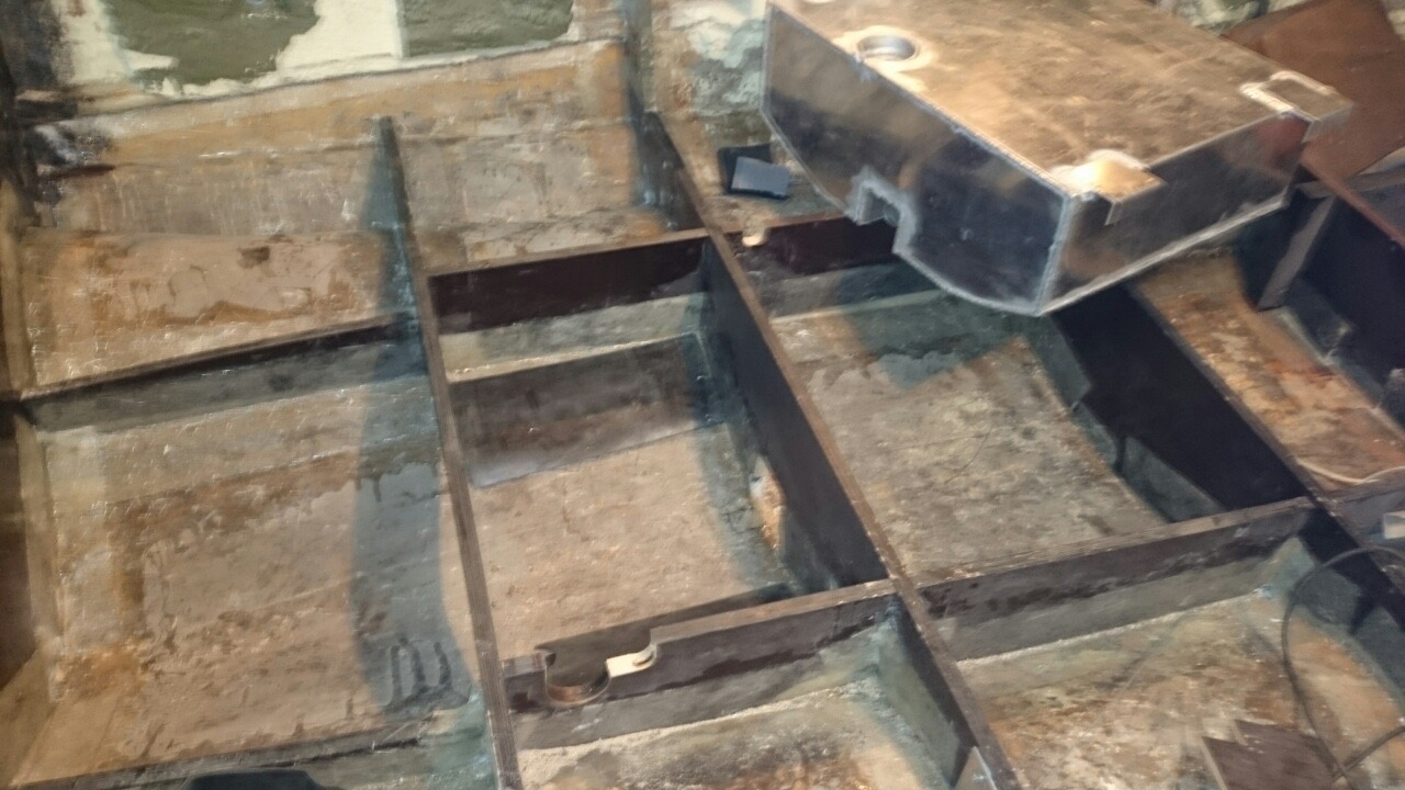

А бак размещу вот так:
Назва:  Баки.jpg
Переглядів: 722
Розмір:  4,42 МБ

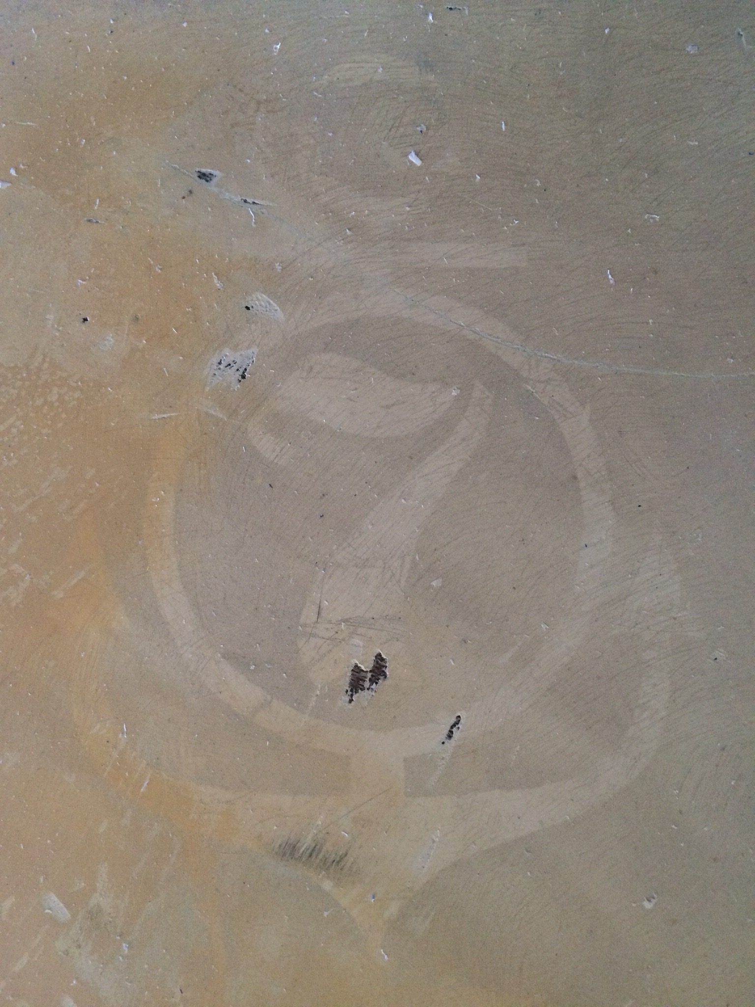

По поводу "семерки", которая вскрылась под краской - люди сказали, что это номер РОПа, на котором находилась лодка.
Сегодня начали шпатлевать, думаю в понедельник начнется покраска.

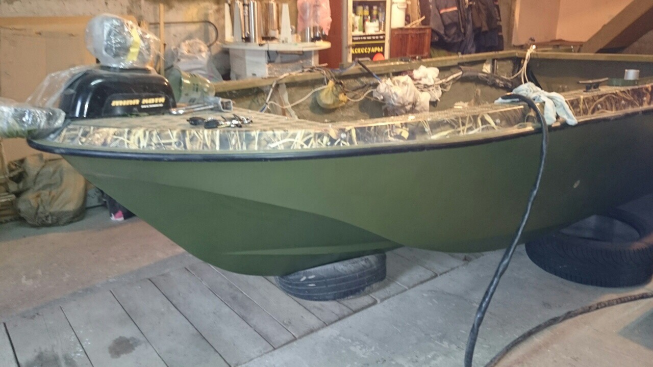

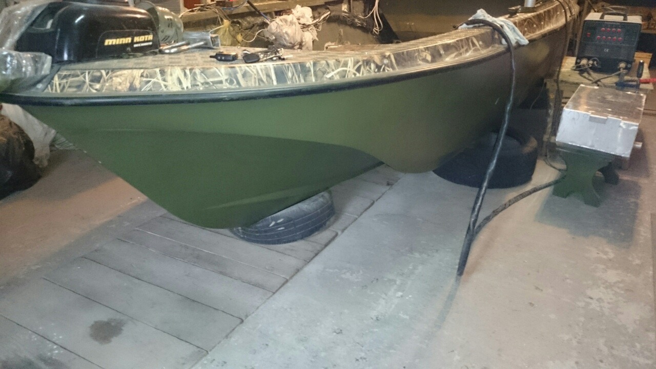

С последнего поста много сделано:
-лодка полностью покрашена
-места где будут стоять баки подогнаны,на баках сделаны крепления, осталось подключить трубки
- место где был раньше бак под транцем приведено в багажное отделение на 90 процентов
-выбрано место и сделано крепление для 2-х помп (одна автомат и одна принудительная)
-облагорожен носовой рундук
-идет процесс черновой сборки
-думаю завтра - после завтра начнется чистовая сборка
Несколько фото:

Продолжаем...
В процессе создания новый рундук в полу и "наживленные" баки:
Назва:  IMG_2841.jpg
Переглядів: 492
Розмір:  2,27 МБ
ID:	90903   Щоб збільшити малюнок, клацніть по ньому
Назва:  IMG_2840.jpg
Переглядів: 503
Розмір:  1,41 МБ
ID:	90904   Щоб збільшити малюнок, клацніть по ньому
