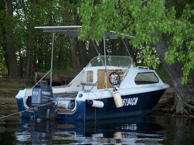

Для начала, выложу несколько фоток своей "Москвы"
Из моих усовершенствований это: Жесткая крыша и полы в кокпите поднял до уровня двери в кабину.
Заметил еще что Вы сделали под левым бортом сплошную лавку. Удобно вышло?
По поводу полов. У Нас Антон Чехардон пошел по другому пути. Срезал порог в каюте до уровня полов. Вроде неплохо получилось.
И вопрос по крыше. Тент на неё ставите или нет. А так же хотелось бы услышать ваши комментарии по поводу парусности данного девайса.

Очень интересная крыша. Как по мне то высоковата, но если подняты паелы в кокпите до уровня двери то жто гдето +-15 см возможно и нормально. Мне кажется что она должна сниматься находу. Подождем что скажет владелец.
Учитывая, что подняты полы, рундук по левому борту, оказался просто огромным ( в рундуке, пол ниже чем кокпите, то есть на штатном уровне). Крышка рундука как раз опирается на уголок,прикрученный к левой панели борта внутри кокпита. И от кабины, до отливной ниши, все это рундук.
При поднятии полов полезно используется пространство под центральной сланью и от ц. слани ,до правого борта. Места просто море! И в тоже время в кокпите просторно и свободно!
Дополнительный плюс, это высокий кокпит, хороший обзор, легче выходить и входить в кокпит. Опять же все тяжести можно сложить в центр лодки и ближе к корме.
Нарушения остойчивости (от повышения пола) нет абсолютно.
Про парусность? cама плита довольно тонкая и легкая, можно сказать почти ничего не весит. Я выставил ее почти паралельно зеркалу воды, при скорости 40 км час. Дополнительного сопротивления воздуха, не ощущается. Видимо, сопротивление конечно есть, но очень не велико. Несколько раз попадал в шторма с буквально ураганным ветром, но никакого криманала не заметил, ни при встечном, ни при боковом ветре (сам очень опасался именно сильного ветра).
Зато приимущества (для меня) неоспоримы:
1.Спасает от солнца и гораздо лучше чем тент( это не тряпка!). Если надо больше тени , то со стороны солнца от крыши к борту вешаю брезент.
2. В дождь не надо ничего ставить, все уже работает, в сильный дождь ставлю боковушки с бортов. Под крышей, гораздо комфортней , не ощущения влажности, к тому же шум от дождя. который падает на крышу необычно мягкий, пластик с пеной здорово глушит. Когда холодно(осень), под крышей, гораздо теплей, чем просто под тентом.
3.Не надо искать место для дуг от тента.(мешаються вечно).
4. Потолок в кокпите белый, и в кокпите вечером светлее при иск. освещении.
На след. год собираюсь сделать боковые , сьемные шторы по периметру из прозрачной пленки ПВХ, пока из брезента (темно).

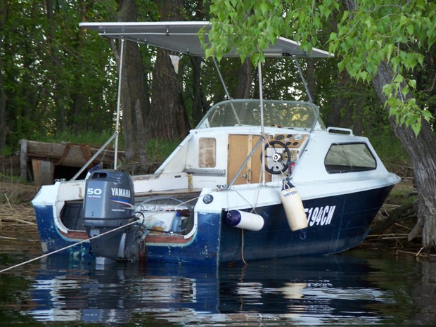

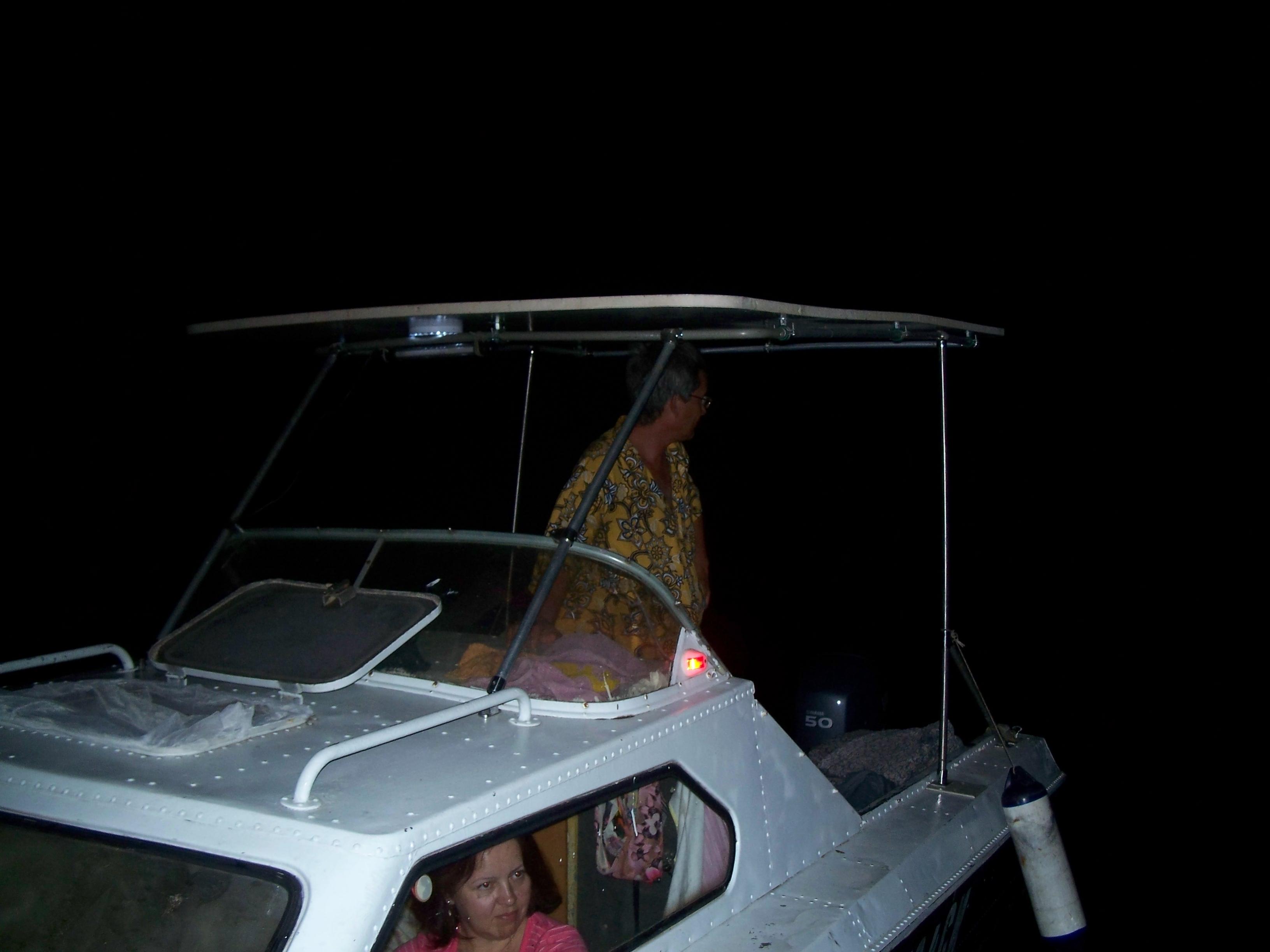

Крыша заставила задуматся. Алллекс, если не трудно уточните ее вес, (почти ничего это сколько?), и размер и из какого материала сделана, как крепили, какие трубы.
Про отсутствие вредной парусности подтверждаю и поддерживаю, т.к. у меня тент еще больше, (только ломаный, не прямой). Я под тент натягиваю гамак, но для защиты от солнца этого мало. Боковушки от солнца тоже закрываю брезентом хотя это не эстетично, поэтому закажу штатные боковушки из брезента или др. подходящей ткани на молнии и кнопках. Штатные боковушки прозрачные. За сезон ни разу не убирал крышу.
Вывод--высокая стационарная крыша удобна и практична, но должна быть еще и эстетична. Я даже подумывал сделать ее, (похожей на картинке), на половину кокпита, но из металла, (внутри полистирол или др. теплоизоляцию), и по размерам кокпита для использования при зимнем хранении как капот на кокпите. Отговорили.
Теперь буду по снова хотеть т.к. нынешня из тряпки всеравно протекает при сильном дожде, а это раздражает, за заграничную тряпку отдал 90 евро, а она течет.

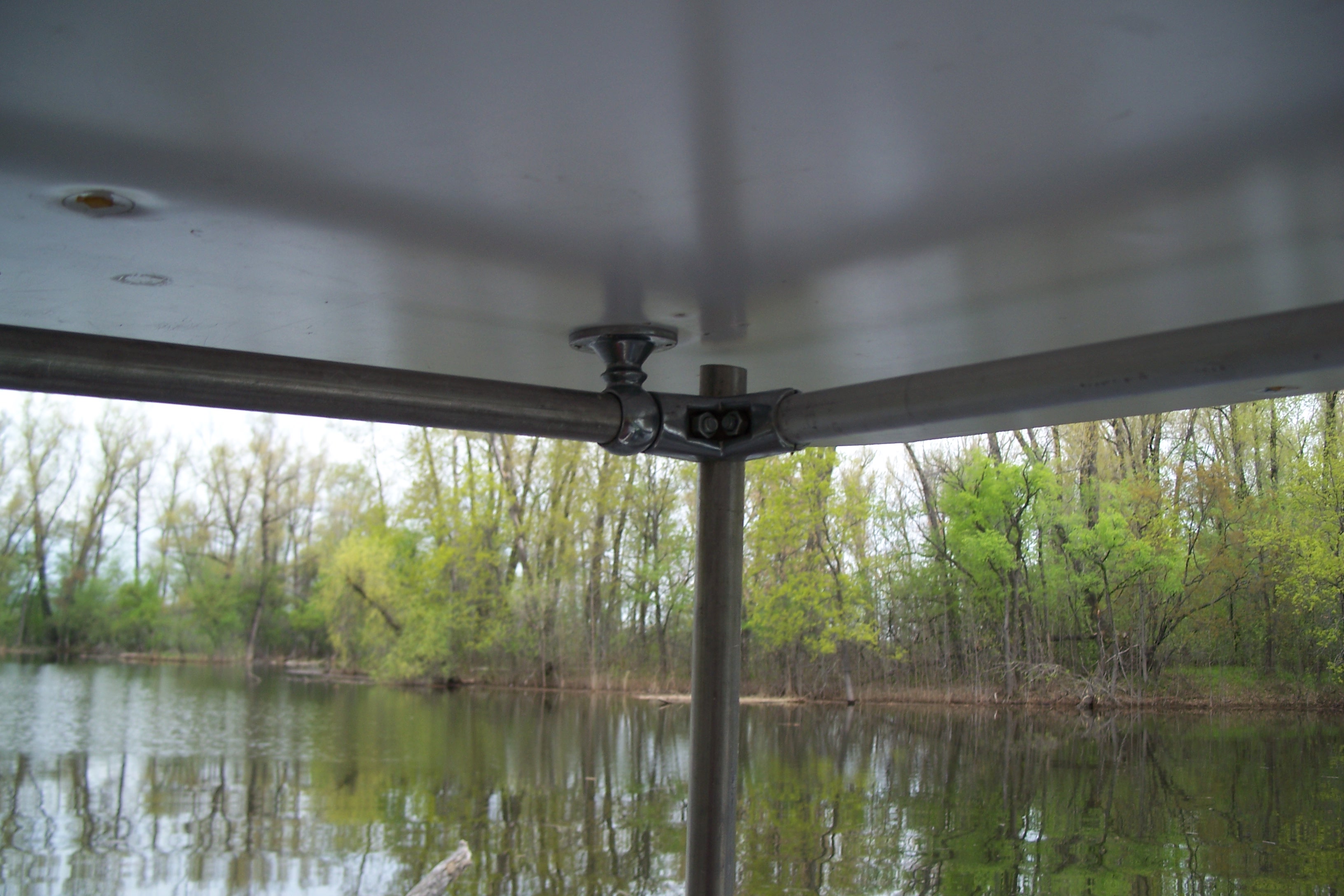

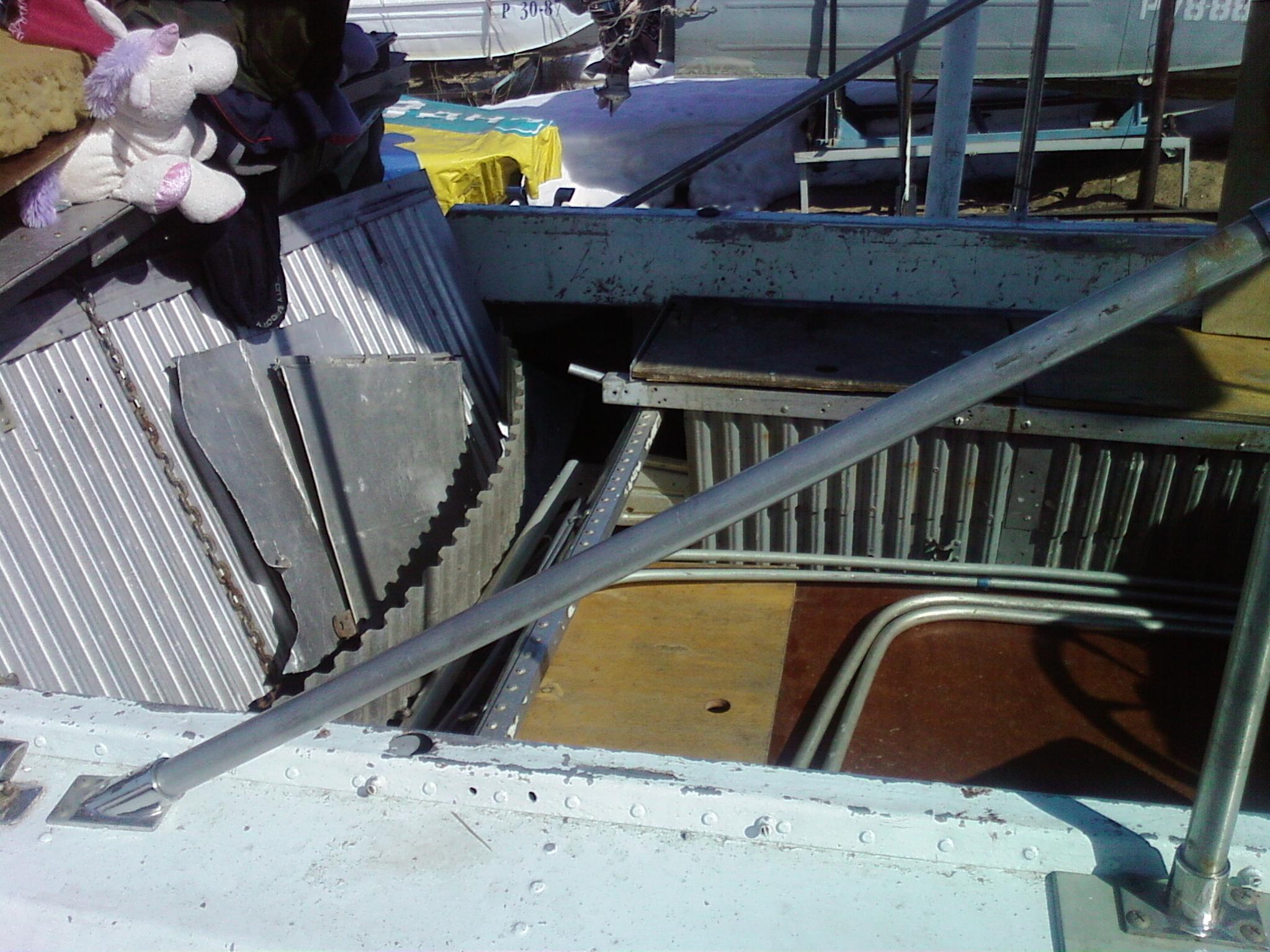

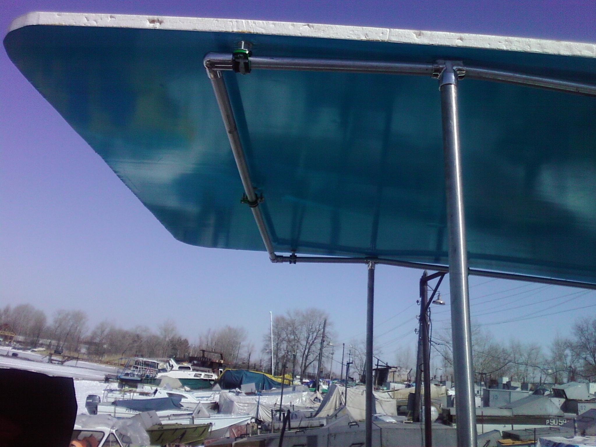

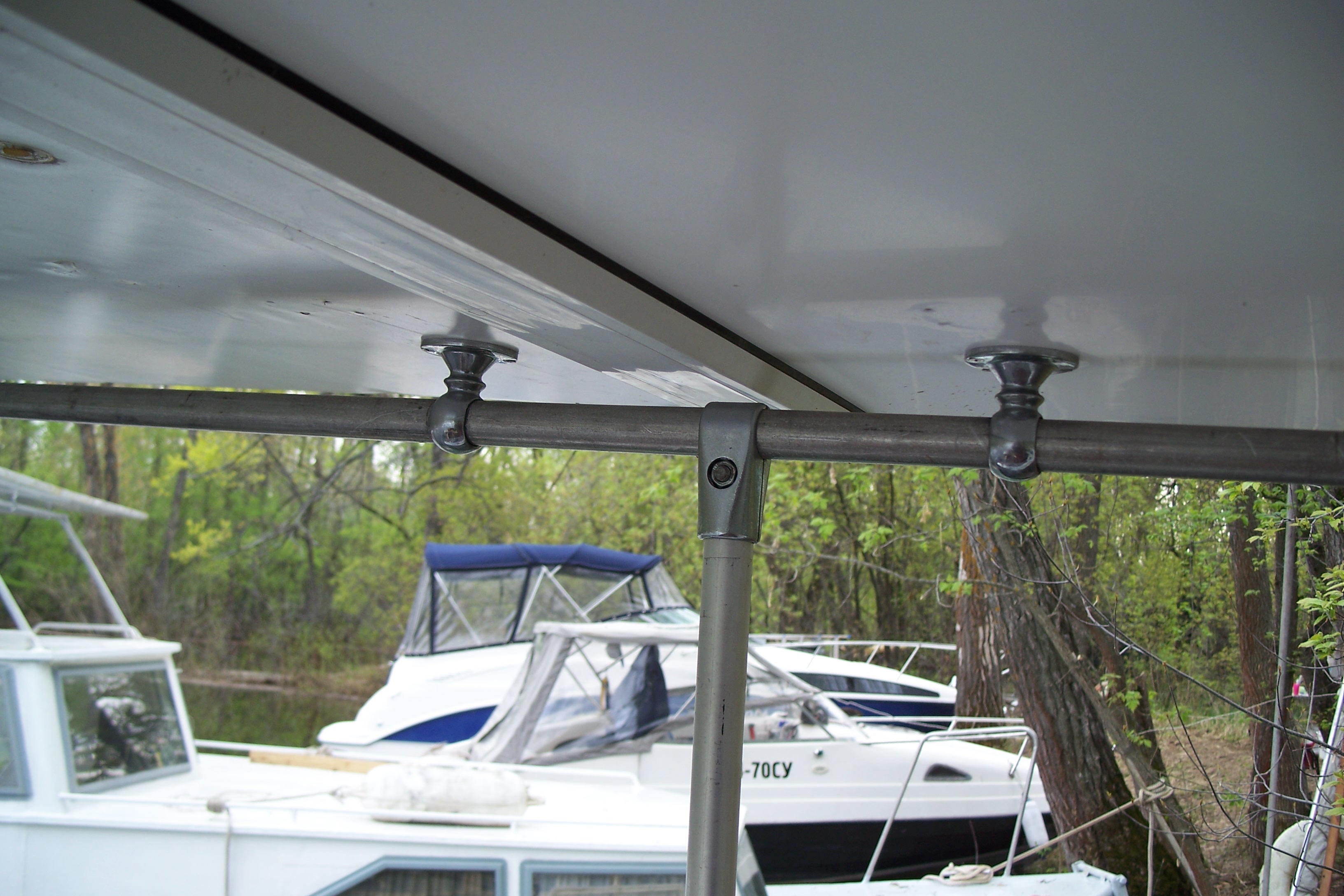

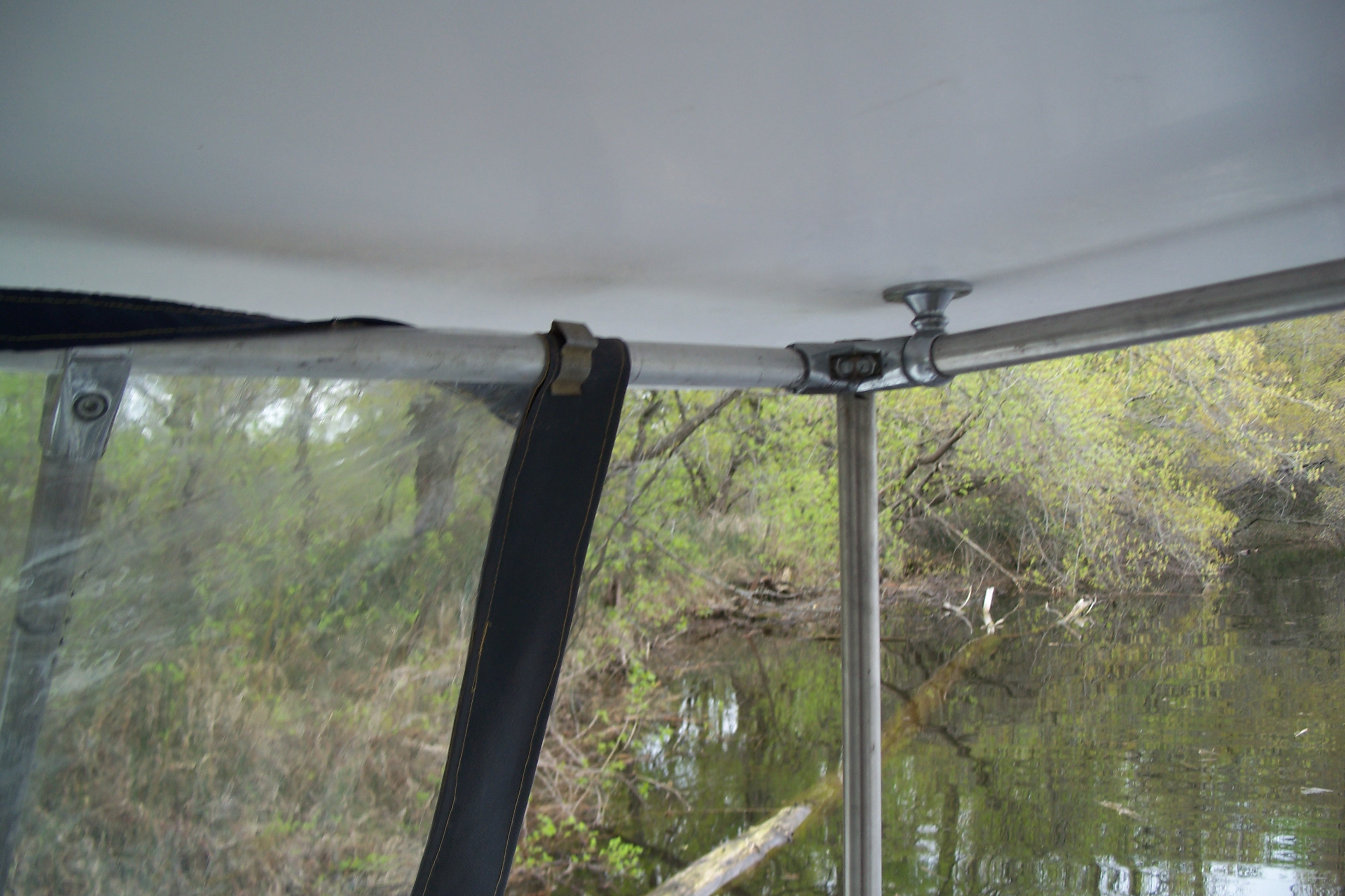

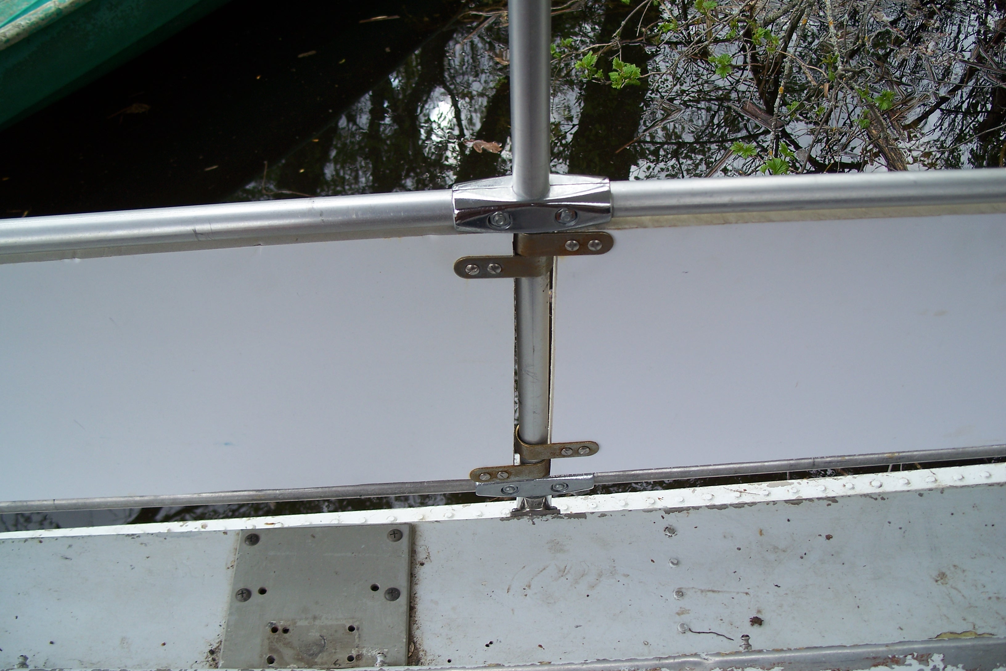

1.Вес самой крыши-порядка 1-1,5 кг.
2.Размер-стандартная панель 1,5х3, немного укорочена, примерно на метр, в итоге 2х1,5 метра.
3.Материал- сендвичная панель(пластик-пена, типа пенопласа-пластик), применяется при производстве пластиковых окон. В некоторых случаях ставиться вместо стеклопакета, например, нижняя часть балконной двери.
4.Крепление к каркасу-не знаю точно как называется, применяется для крепления труб (есть разных размеров) вобщем, такой хомутик, обжимает трубу и с боку шестигранник под резьбу.
Хомутами обжимаем трубчатый каркас, а панель болтами прикручивается к шестигранникам.
У меня на каркасе всего 8 хомутов.
4.Каркас верхний периметр из алюминевых труб. (22мм.)
Задние вертикальные стойки -труба тонкостенная нержавейка (25 мм.)
Передние вертикальные стойки -труба та же, что и для периметра.
Все соедения между трубами и крепления к палубе-импортная фурнитура из нержавейки для тентов и леерного ограждения.
Постараюсь найти фотки-там все ясно и понятно.

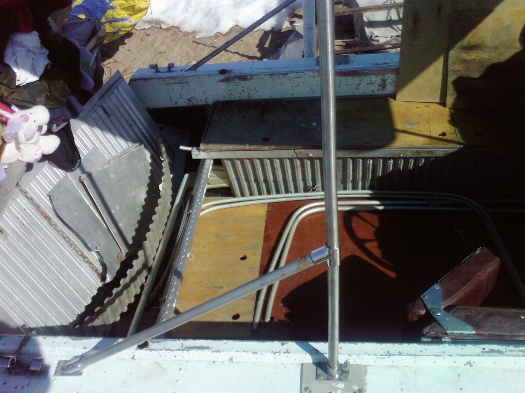

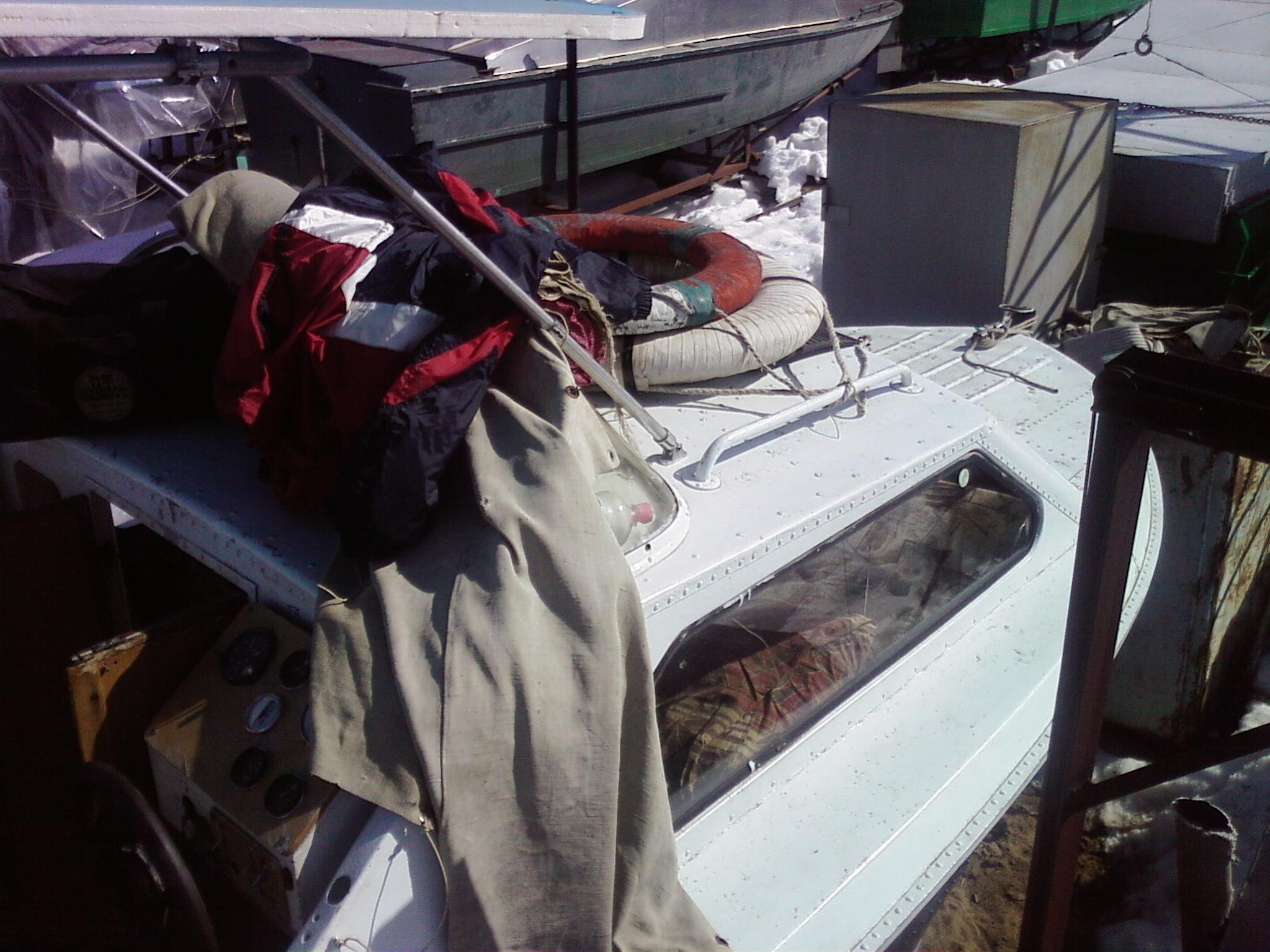

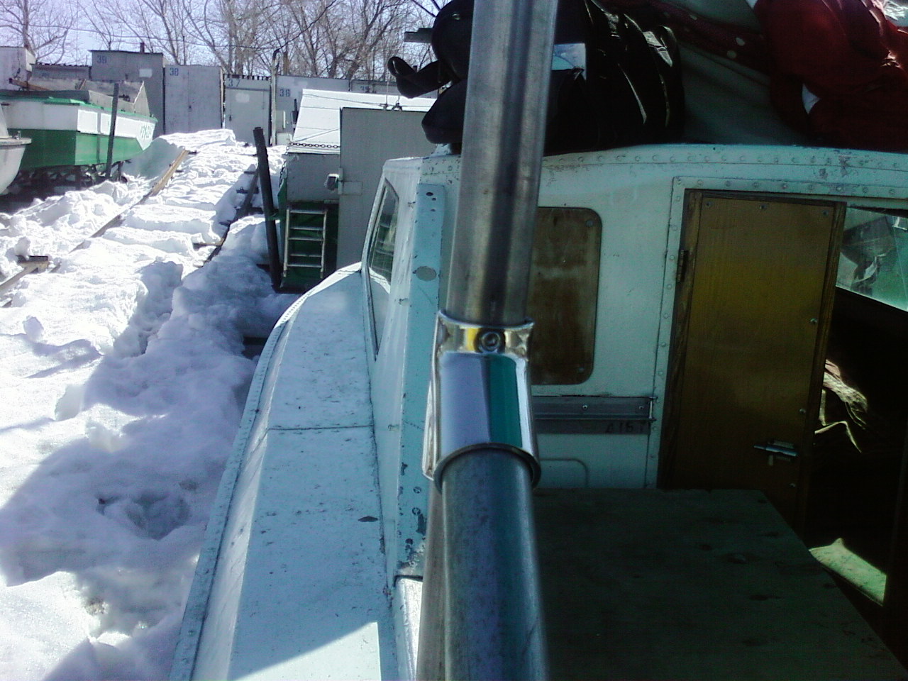

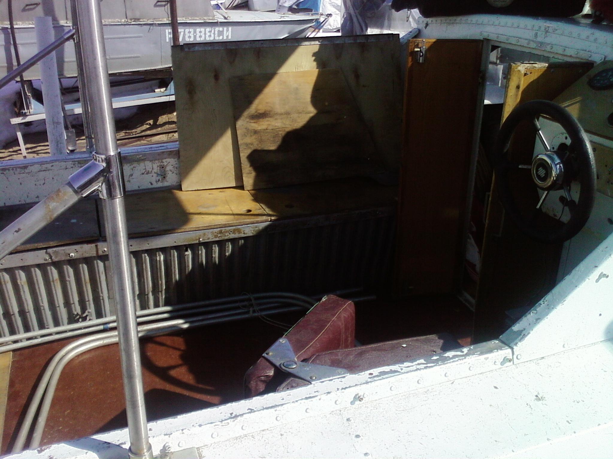

Нашел несколько фоток по креплению крыши

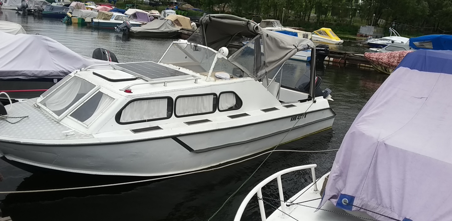

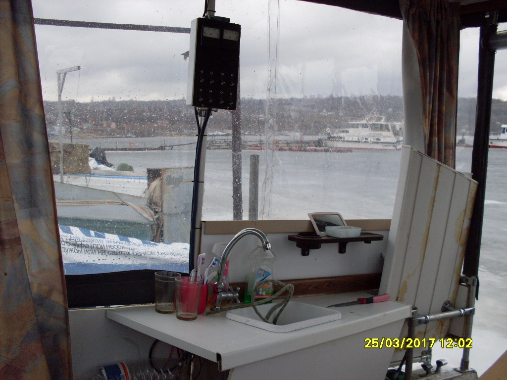

Москитная сетка на люке каюты, видимо, тоже полезна ... (см. фото)

Назва:  102_4646.JPG
Переглядів: 647
Розмір:  2,09 МБ
ID:	63132   Щоб збільшити малюнок, клацніть по ньому
Назва:  102_4647.JPG
Переглядів: 639
Розмір:  1,74 МБ
ID:	63133   Щоб збільшити малюнок, клацніть по ньому
Назва:  102_4672.JPG
Переглядів: 630
Розмір:  1,62 МБ
allleks зараз поза форумом   Відповісти з цитуванням

Александр, вы немного напутали. Такая конструкция называется Хард-топ. Бимини тент может складываться и его верх сделан из ткани.
student (14.05.2014)
Старий 13.05.2014, 21:37   #15 (permalink)
Аватар для КТМОВ--
Звідки Ви: г.Энергодар
Дописи: 9.174
Сказал(а) спасибо: 6.531
Типово Re: Бимини Топ на Москве-2.
Александр, вы немного напутали. Такая конструкция называется Хард-топ. ...
Нет, Гена, ты не прав. В данном случае конструкция называется хард-топиЩе.
Старий 13.05.2014, 22:05   #16 (permalink)
MAX
Аватар для MAX
Карапь: Прогресс-2м
Дописи: 9.053
Сказал(а) спасибо: 8.079
Саша, я тебе одно скажу. Не выбрасывай то куда стойки входят. Они очень дорогие. Остальное под козырек в гараже приспособь.
Дуги и тент, Хоть и с БИМИТОПОМ, и получишь комфорт

Назва:  SDC12584.JPG
Переглядів: 787
Розмір:  474,0 КБ
ID:	135045   Щоб збільшити малюнок, клацніть по ньому
Назва:  SDC12587.JPG
Переглядів: 736
Розмір:  464,9 КБ
ID:	135046   Щоб збільшити малюнок, клацніть по ньому
Назва:  SDC12588.JPG
Переглядів: 737
Розмір:  479,3 КБ
ID:	135047   Щоб збільшити малюнок, клацніть по ньому
Назва:  SDC12589.JPG
Переглядів: 749
Розмір:  471,0 КБ
ID:	135048   Щоб збільшити малюнок, клацніть по ньому
Назва:  SDC12590.JPG
Переглядів: 737
Розмір:  473,4 КБ
ID:	135049   Щоб збільшити малюнок, клацніть по ньому
Назва:  SDC12591.JPG
Переглядів: 692
Розмір:  475,9 КБ
Востаннє редагував allleks: 25.05.2017 о 13:51.
КТМОВ-- (25.05.2017)

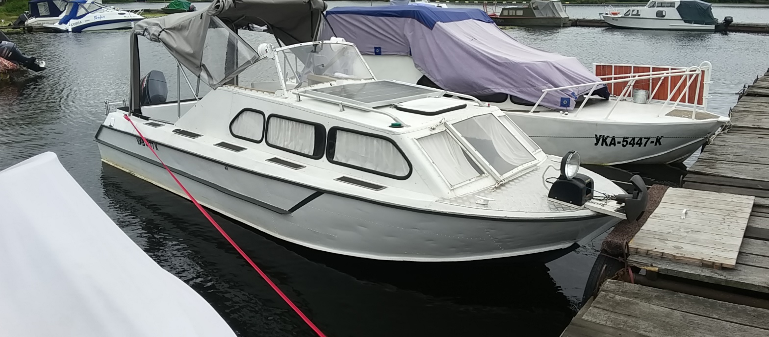

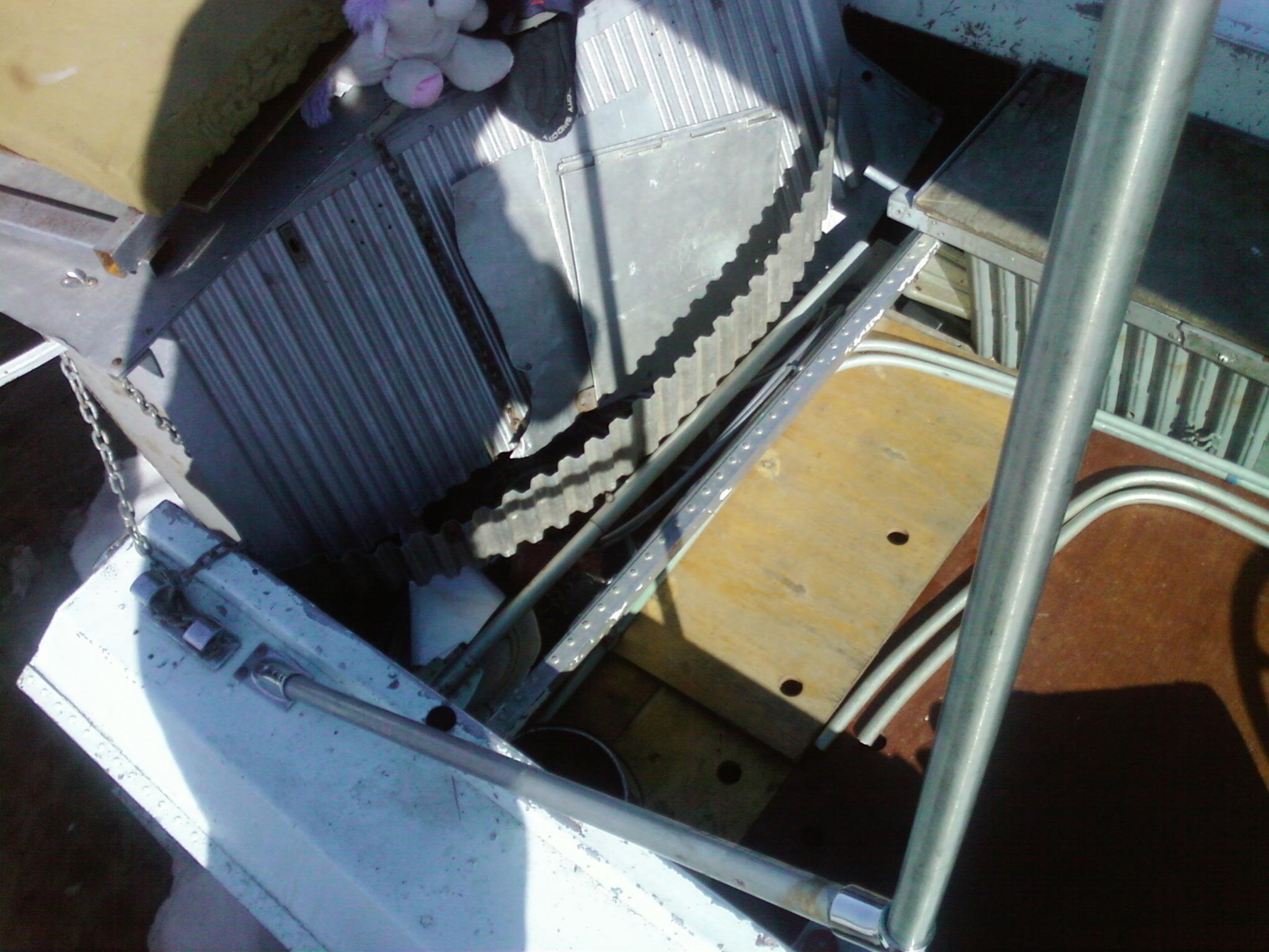

Я тоже задумался о бимитопе, тент задрал, не практично, не удобно, но основной вопрос транспортировка, сейчас машину обслужу, и буду на зиму в гараж загонять, мудрить....
Мож. что и получится быстросъёмное придумать...

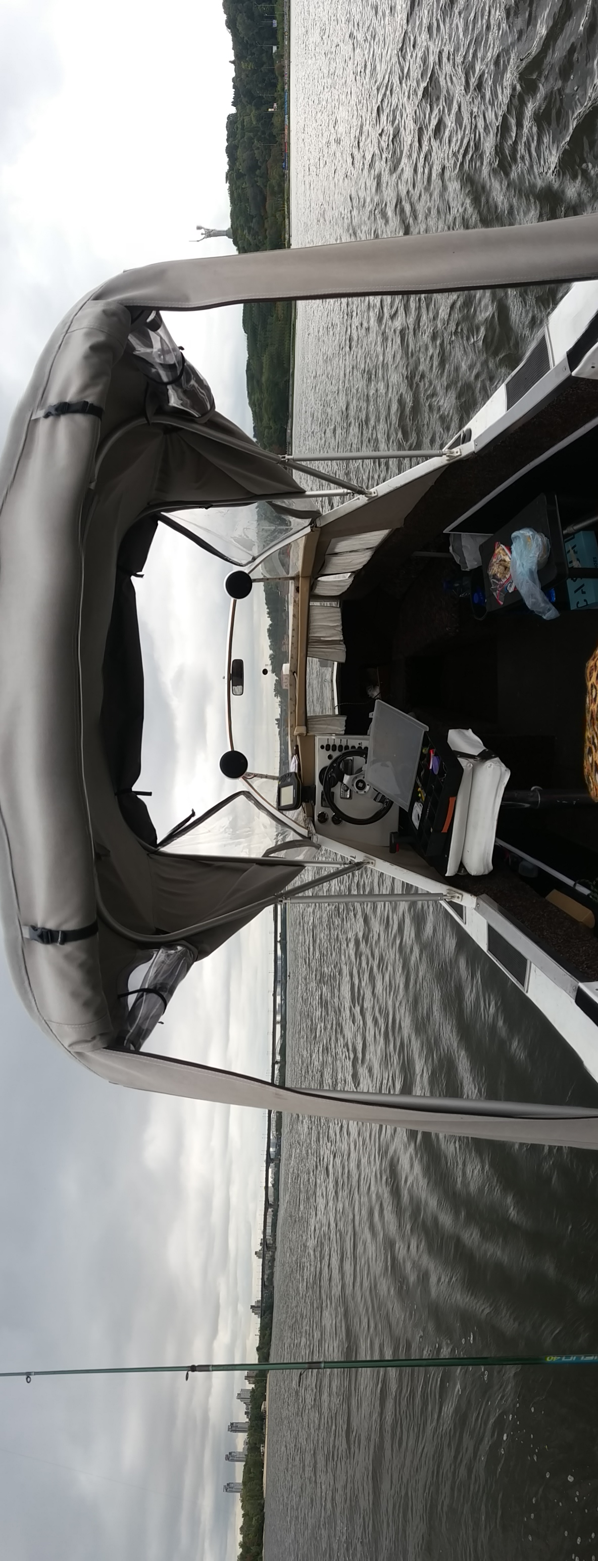

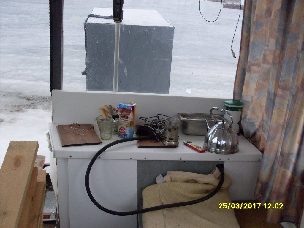

У меня тент сворачивается по бокам и выходит типа бимини. Очень удобно, со всех сторон продувается и солнце не шмалит.
Назва:  20170913_120721.jpg
Переглядів: 847
Розмір:  387,5 КБ
ID:	139912   Щоб збільшити малюнок, клацніть по ньому
Назва:  20170913_134503.jpg
Переглядів: 874
Розмір:  947,9 КБ
ID:	139913   Щоб збільшити малюнок, клацніть по ньому
Назва:  20170913_120642.jpg
Переглядів: 835
Розмір:  350,2 КБ

Я себе сделал так но еще не испытывал.....http://forum.fregat.club/москва-2/21103-моя-москва-2-сделано-делается-будет-сделано-3.html
