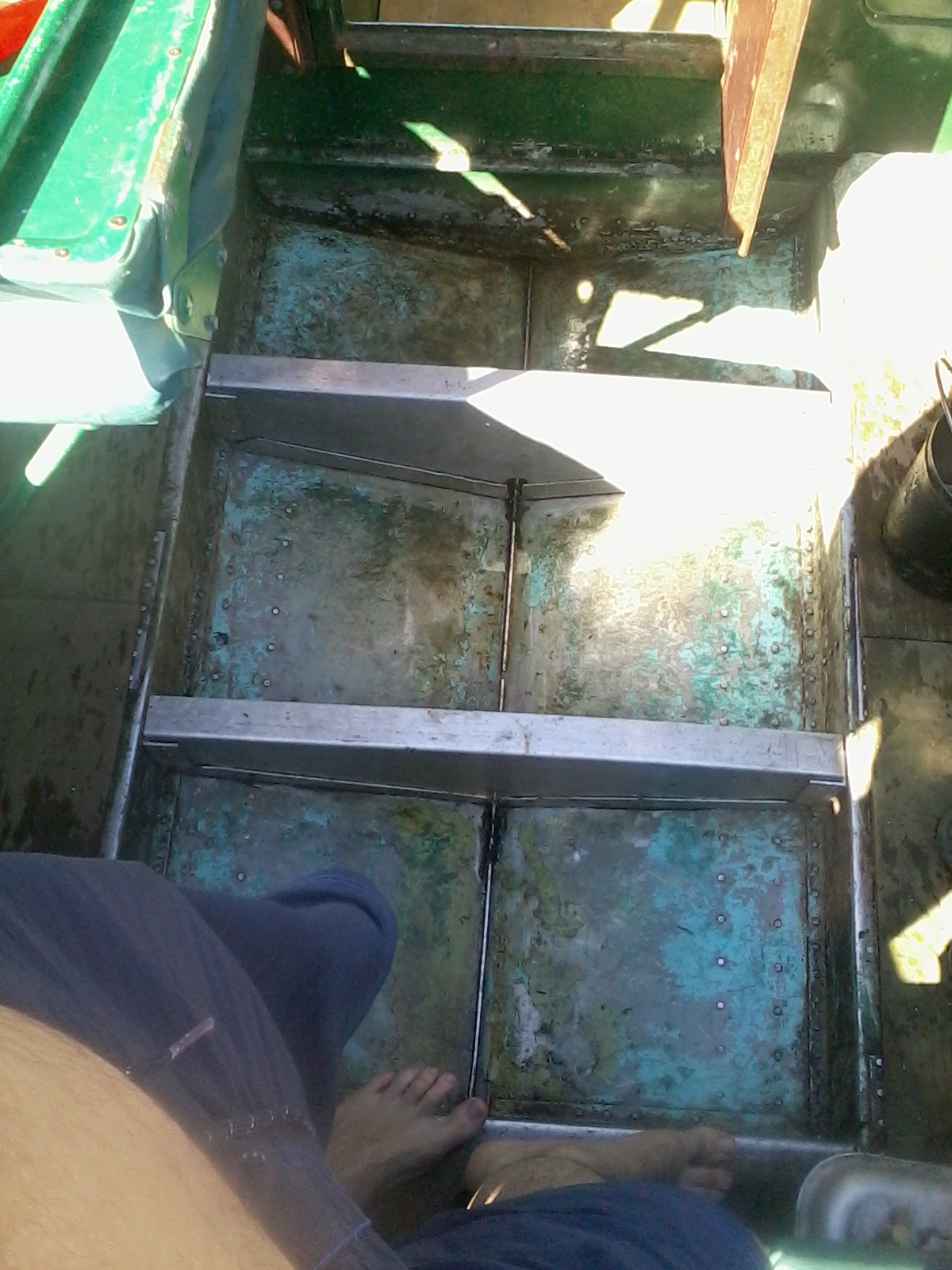

Старий 01.07.2012, 19:04   #188 (permalink)
Псевдо: Рома
Звідки Ви: Архангельск
Карапь: Москва 2 ЯМА 60
Дописи: 31
Типово Re: Усиление днища Москвы-2.
Сделали усиление .

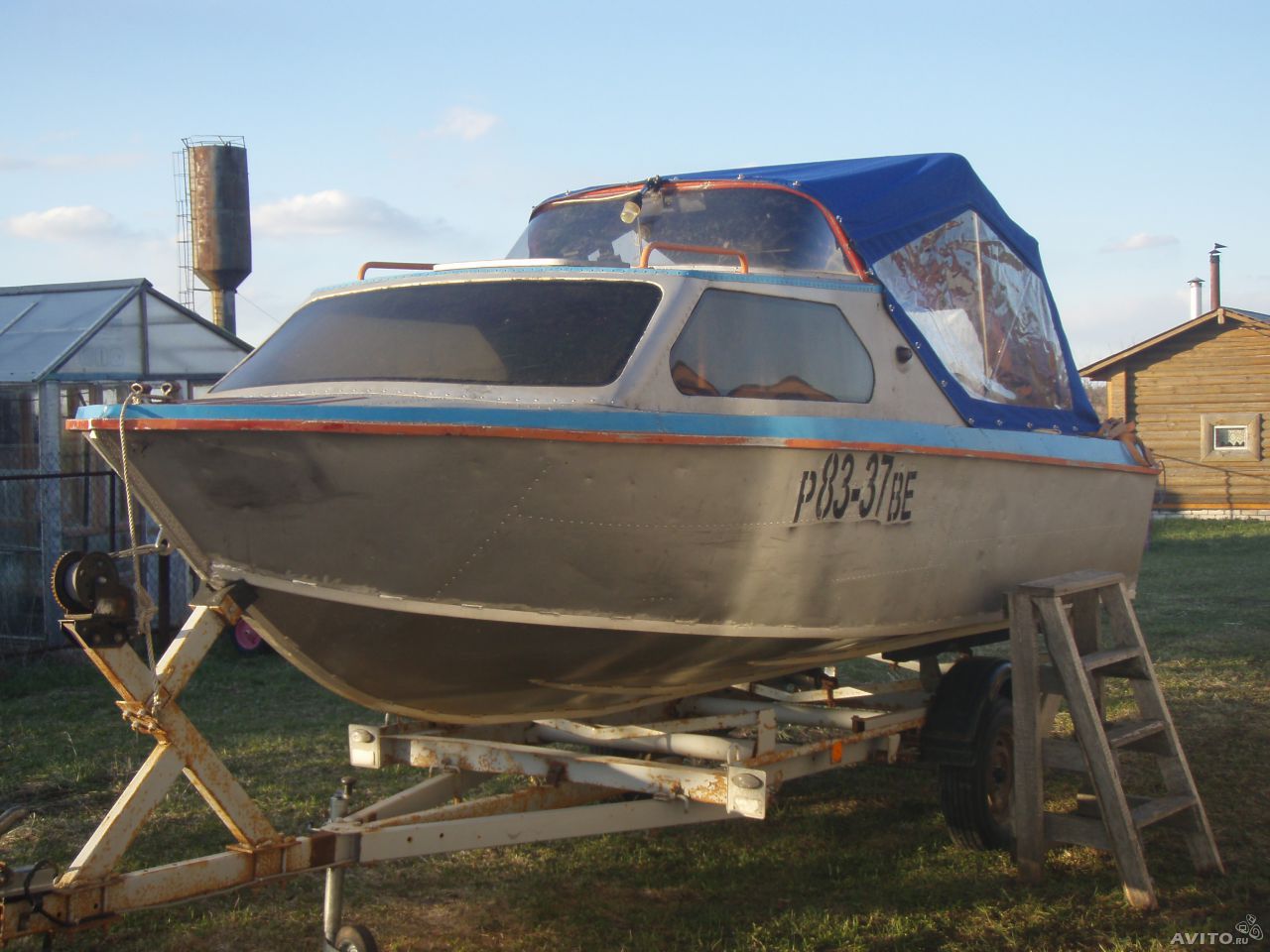

Старий 14.05.2014, 12:07   #192 (permalink)
Аватар для Дмитрий72
Звідки Ви: Тольятти
Карапь: Москва-2 + Мерк 60EFI
Дописи: 177
Сказал(а) спасибо: 41
Поблагодарили 213 раз(а) в 44 сообщениях
Увидел продажу в инете. Днище 4 мм. Может кому интересно будет, см фото.
