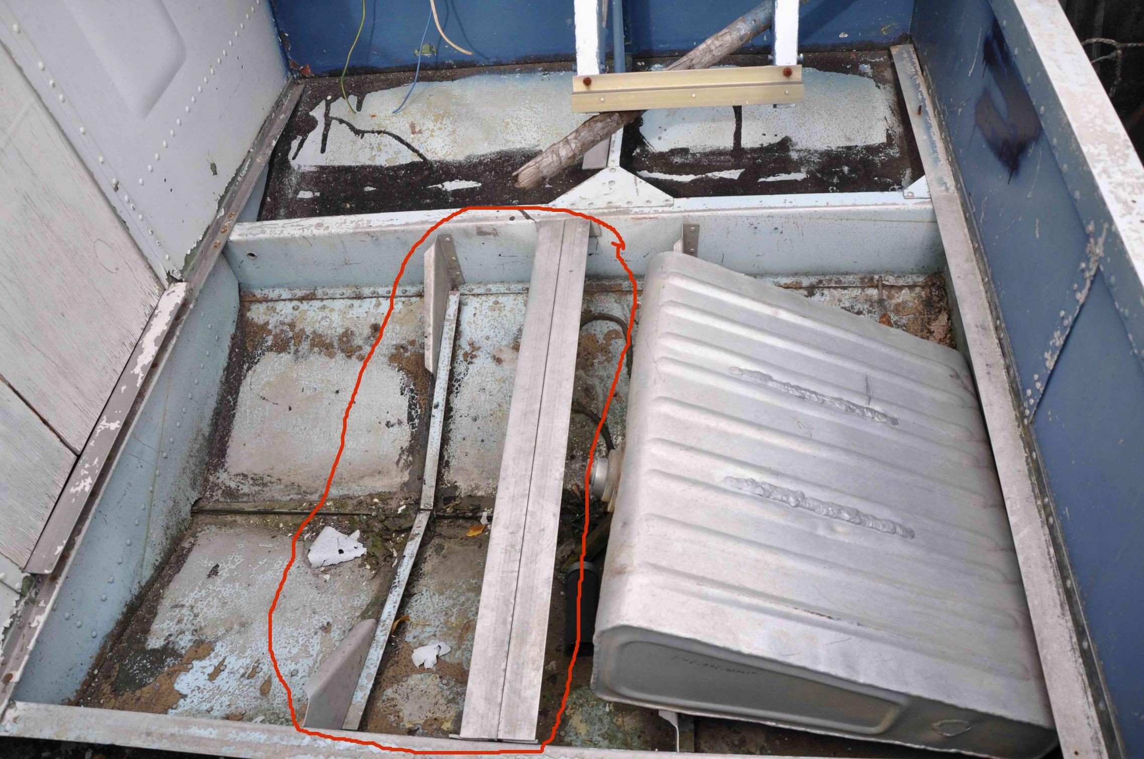

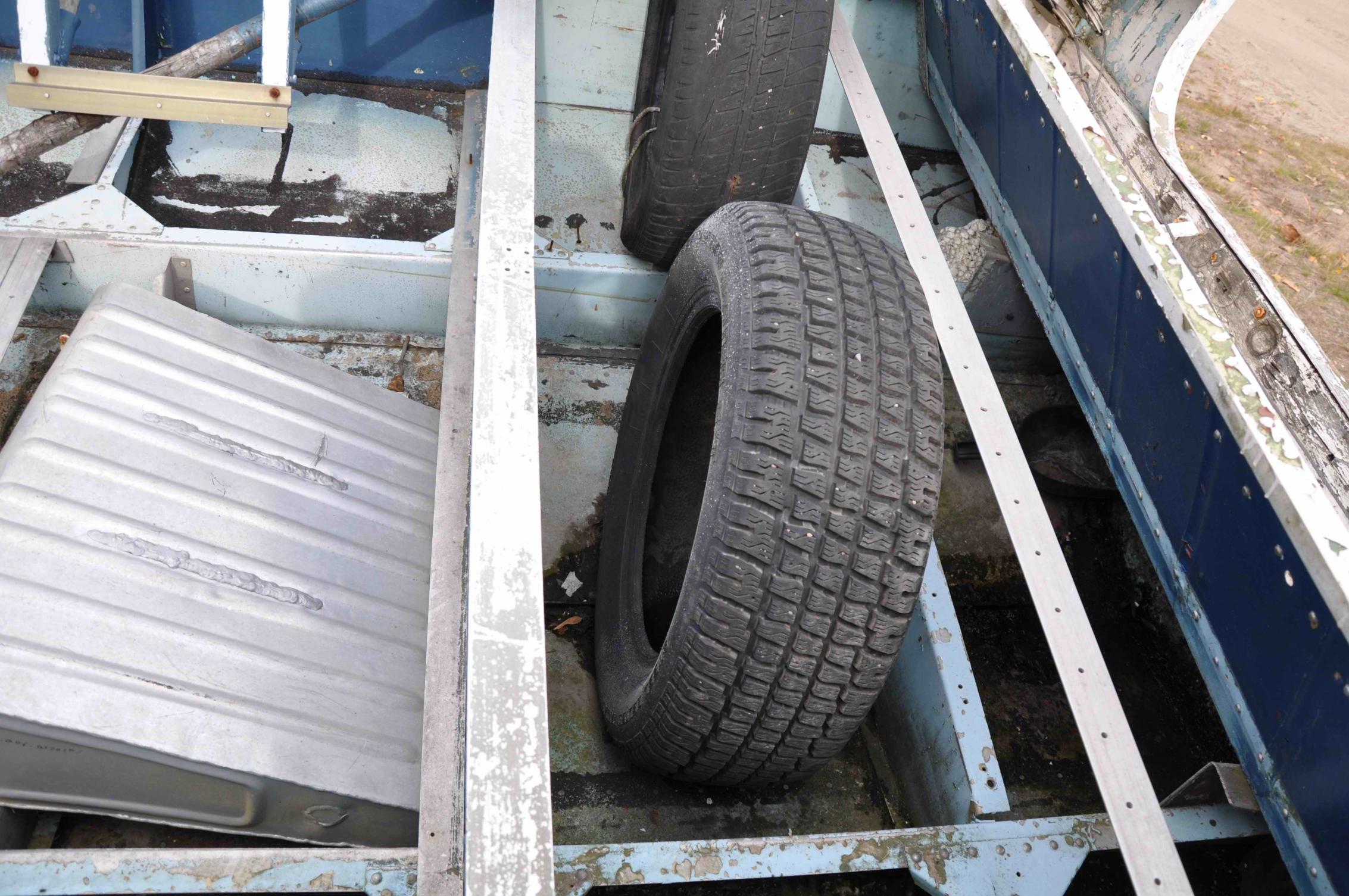

Так покажи андрей Москву изнутри...
Вот есть.
Фотографировал с борта кокпит.
Красным обвёл не родное усиление.

Старий 25.10.2010, 00:55   #40 (permalink)
Типово Re: Выбор двигателя на Москву-2
Вот есть.
Народ, если мне кто скажет, что у лодки Днепр слабое днище и набор, плюну в лицо. На Москву я не то что 100 или выше бы не повесил, а даже 60 сил подумал, ставить или нет. При толщине днища 2 мм и так мало стрингеров - аж 1, который ещё и плкой для пола. УЖАС, как по моему. Или на мотолодке врут и там больше, чем 2 мм на днище. Сьедите к Инорю ИМСу на производство и посмотрите. какой набор у Финвала.
