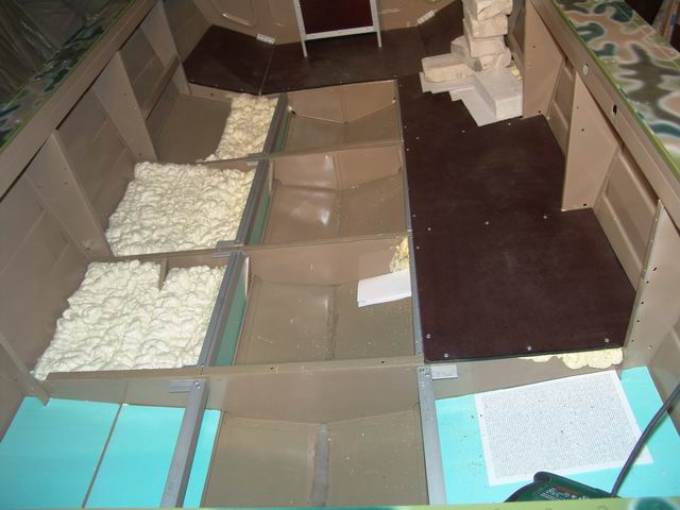

У меня в Днепре пена является усилителем и блоком непотопляемости по совместительству под паёлом.Днище не прогибается, да и реданы очень помогают.
Пена вот так расположена и у меня.

У меня в Днепре пена является усилителем и блоком непотопляемости....
Я не знаю как в Днепре с заклёпками обстоят дела, но на Москве их надо систематически подтягивать и если задуть пеной то боюсь через сезон пена напитает воды и чтобы подобраться к текущем/срезанным заклёпкам придётся вытаскивать почти всю пену, да и в каюте особо пеной не задуть вернее можно, но существенно уменьшаться рундуки.

Речь идёт о подпаёльном пространстве.Дело в том, что у Москвы как и у Днепра с днищем беда общая.Оно гуляет между стрингерами продольными, и если задуть пену, то и гулять не будет,соответственно заклёпки будут жить долго и щастливо.Проверено на своей лодке. Но пена годится при условии, что заклёпки изначально не текут, так как вода под давлением чудесным обрзом в пену проникает(есть такой опыт).
