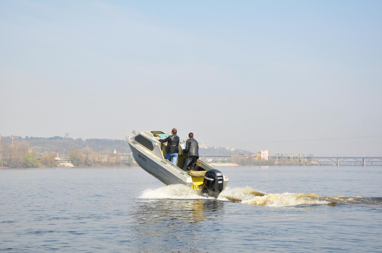

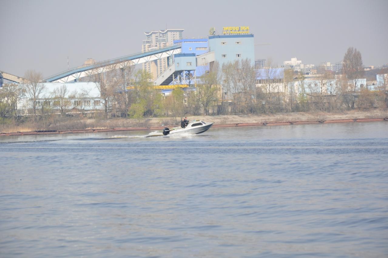

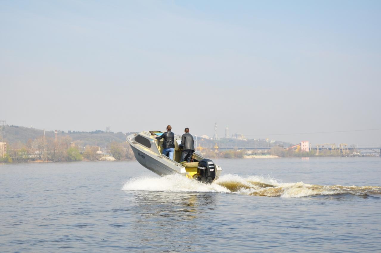

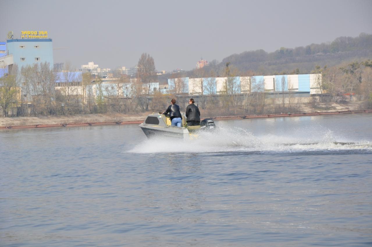

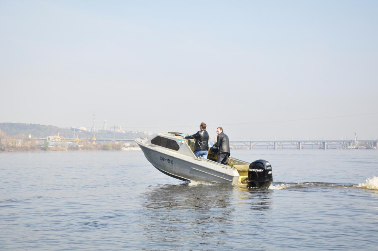

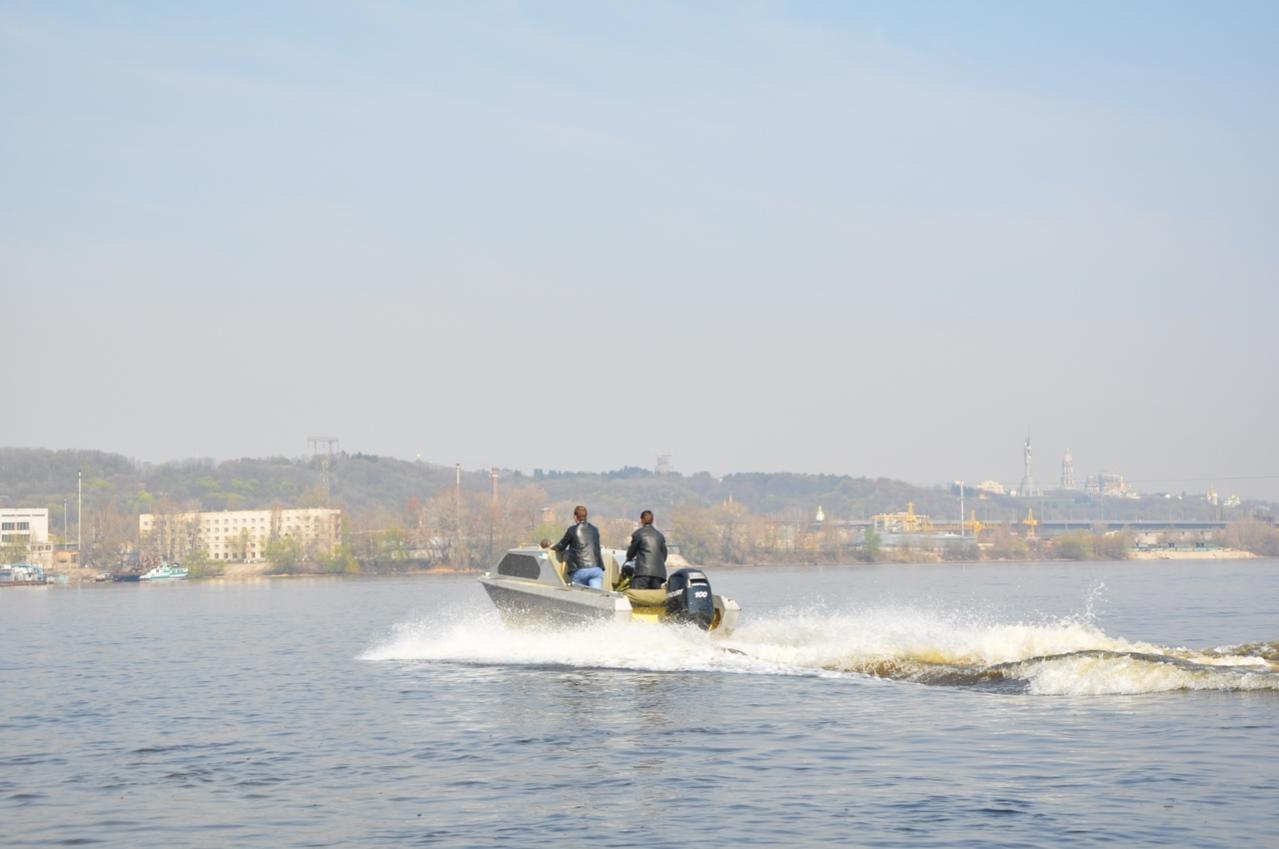

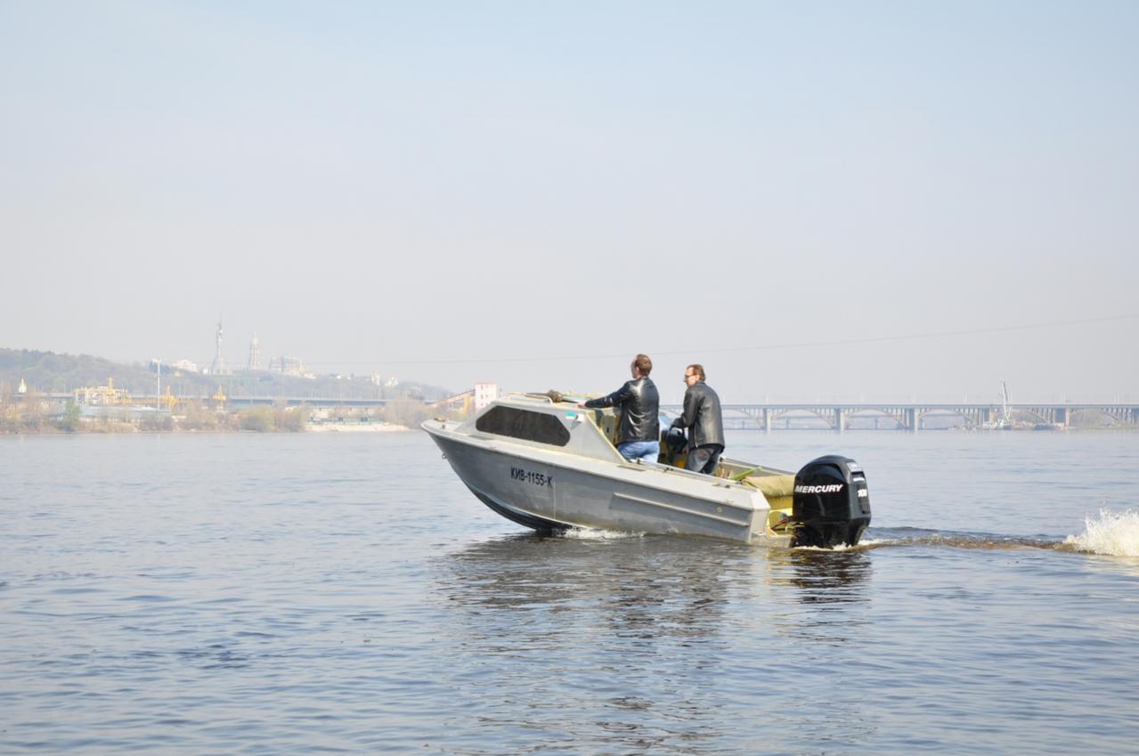

Так как Андрюха половину фоток видно поленился выкладывать, выложу и я парочку достойных.
1. Выход на глисс с отжатым мотором. Снимал серией, то есть примерно можно понять за какое время это происходит, и на каком отрезке. Как видно из первой фото, корма не очень и перегружена. Я чесно боялся что будет хуже. На ней же видно и положение мотора, насколько он отжат.

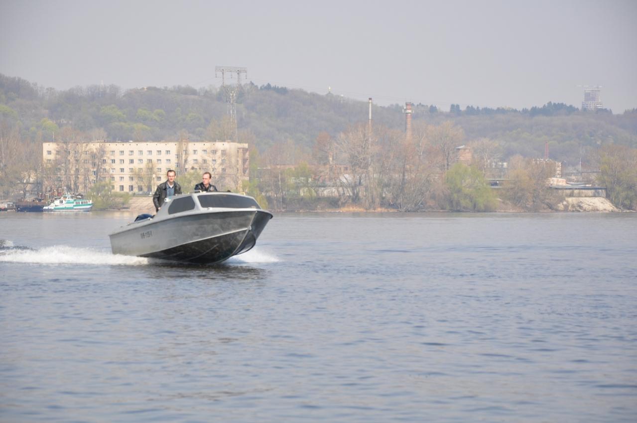

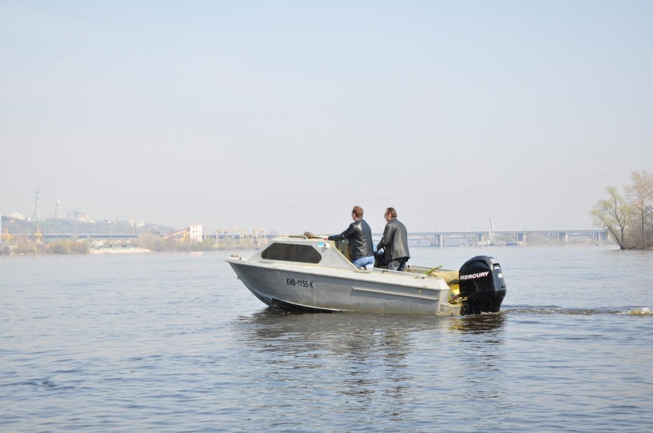

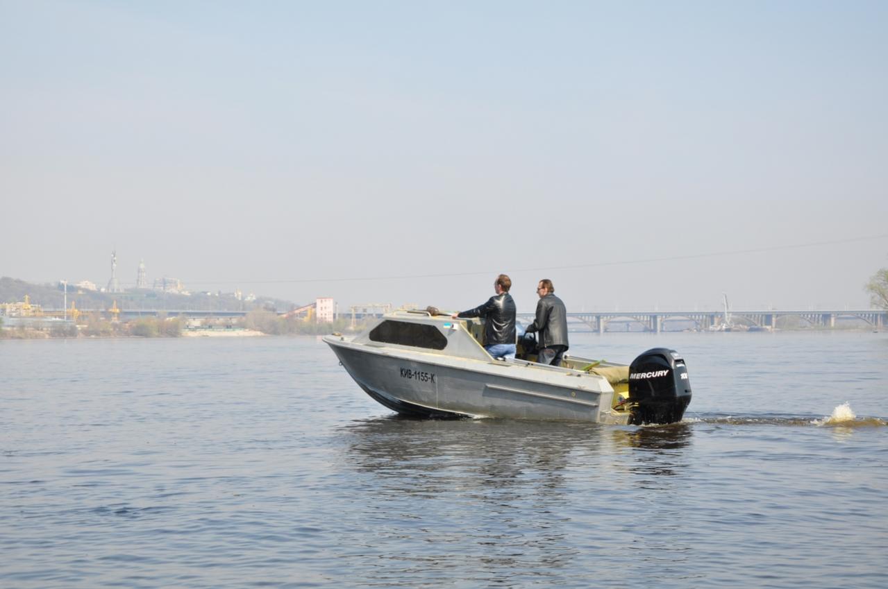

Фото на глиссе. А то для Андрея самое важное что на козу стает.
P.s. Сори что двумя сообщениями, просто что бы было понятно что к чему относится.

Подхваты есть или нету, может всё таки надо было на 3 дырку вешать.

Типово Re: Взял сто лошадей на Москву-2.
Гена, не поймеш. С одной стороны при полностью поджатом моторе начинается после выхода на глисс заливание воды из под ноги в транец. Не знаю с чем это связано. Лечится отжатием мотора. С другой стороны при повороте наблюдался легенький прохват. Не так как бывает что хватанет и пока газ не сбросиш не прекращается, а так проскользнуло слегка и снова ухватило. В общем надо более продолжительное тестирование. Но если чесно я уже подумываю, может и поднять именно для того что бы на резком маневре получить прохват воздуха в качестве страховки, (все таки при прохвате тяга на винте падает прилично)а то сильно уж она безбашенная получилась лодка. Кто что скажет по такой идее?
В общем комплектом доволен шо слон, правда ещё пару часов руки у меня трусились (думаю не у одного меня).
Мне помнится что осенью, когда шел разговор о том что взять на смену 60-ке, я тебе говорил,
-ищи бф-90 будет то что надо.
Ты же кричал,
-сотки мало, 115 будет то что надо.
Теперь как, сотки не мало? Я если чесно после теста очень рад, что нам при поиске нигде не подвернулся нормальный 115. А то адреналин точно сзади выделялся бы.

Фото на глиссе. А то для Андрея самое важное что на козу стает......
Ну не без этого.
На фото видно что мотор отжат, поэтому и пол корпуса в воздухе висит.
