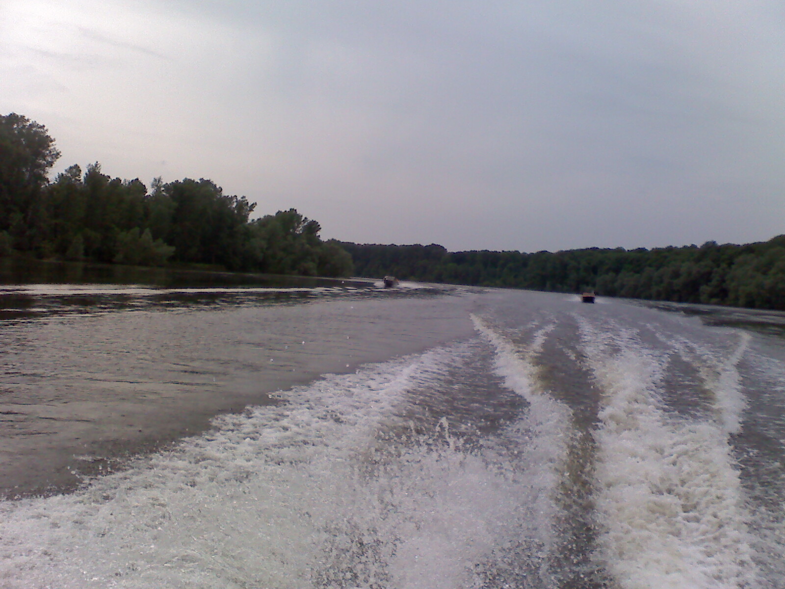

Главный секрет расхода в Андрюхиной Я-60, в чудных тримпластинах. Вернее в их регулировке. Нонсенс когда карбовая Я-50 на москве берет меньше чем 60 инжекторная.

Дописи: 19.714
Сказал(а) спасибо: 9.572
Типово Re: 50л.с. на Москве-2.
Да кстати Толя правильно подметил, чтомы совсем забыли про трим пластины. Хоть они и дают хороший выход на глис, то и скорость хорошо убирают. Так как у Андрюхи они автоматом высавленные по корпус Москвы, смотрят под углом , вниз корпуса и только при ходе, выравниваються. даже есть фото какой от них водяной след.
Но за то при его новом моторе будут дельфин убирать, а при такой моще он скоей всего себя проявит
