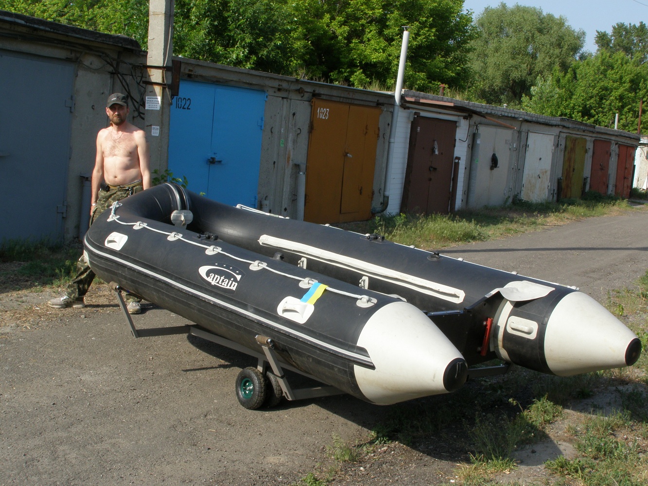

Ну и расскажу как я отказался от транцевых колес:
Уже говорил, что крейсер у меня "Кэптен-Комбат-410". Лодка хороша всем, но тяжеловата. И при использовании транцевых колес тяжело не столько её катить, сколько просто держать на весу за носовую ручку всю массу лодки. Как выход в прошлом году задумал некое подобие автомобильного лафета - только "ручную версию". Получилось так:

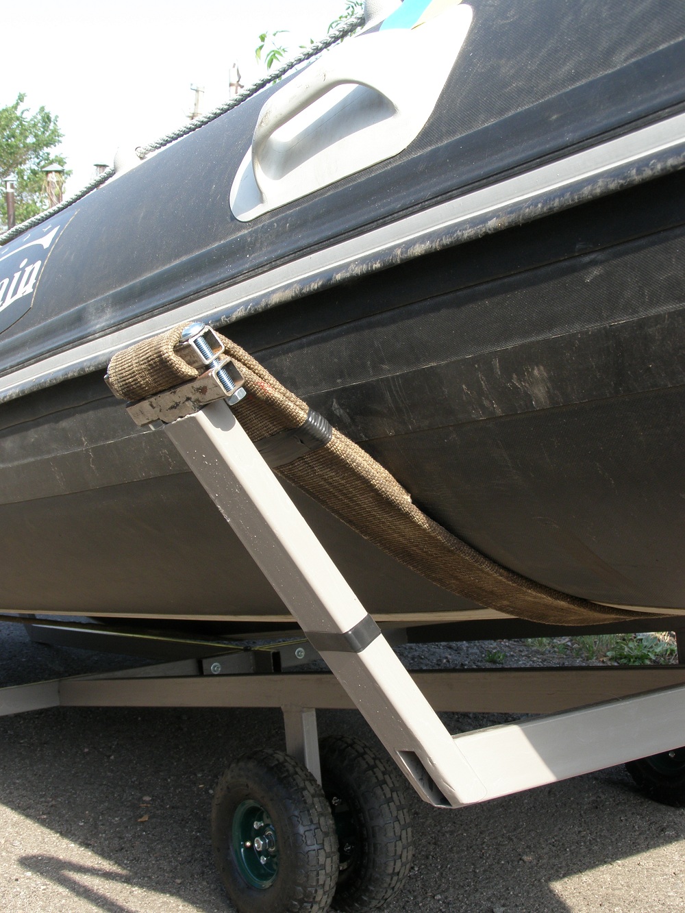

Теперь, как видите, колеса расположены не на транце (хотя и сами колеса и трубки остались - не помешают), а под лодкой (приблизительно по центру). Система распределения веса выверена таким образом, что лодка словно на качеле. Кроме этого длина "дышла" выбрана так, что лодку возможно смещать вперёд. Так при пустой лодке равновесие достигается в одном положении, а при навешенной "десятке" лодку подаешь чуть вперёд, так чтобы область транца не свисала, а находилась прямо над "задней подвеской" и лодка снова в состоянии равновесия.
Сама "подвеска" выполнена на основе пожарного рукава. Первоначально не думал так делать - были просто ровные поперечины и предусматривалось при транспортировке (спуске на воду и подъеме) просто сдувать киль. Но подумал - если уж делать, то "со всеми удобствами". Как видите - лодка в подвешенном состоянии и лёжа на "рукаве" не касается металлической конструкции.

Вставки с креплениями рукава съёмные и выполнены так, что длина выпуска рукава регулируется.

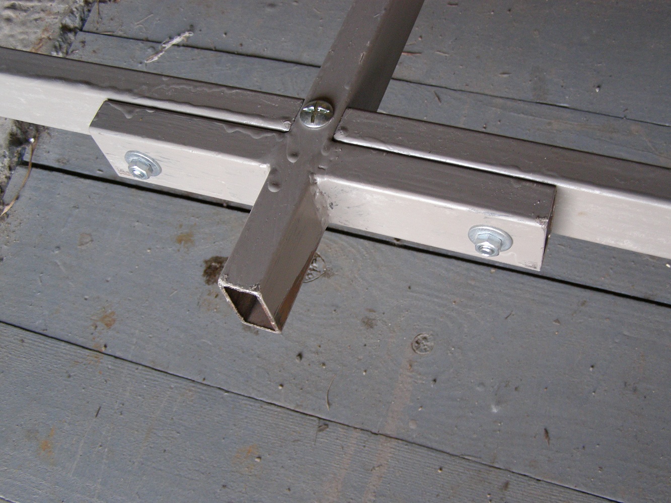

Стыковка профильной трубы выполнена по столярному принципу - "зарезка в полтолщины". Для бОльшей надежности и избежания деформации место соединений ещё стягивается болтами. Ачтобы при стягивании сама трубка не прогибалась в места соединений вырезаны "вкладыши" - забыл сфотать.

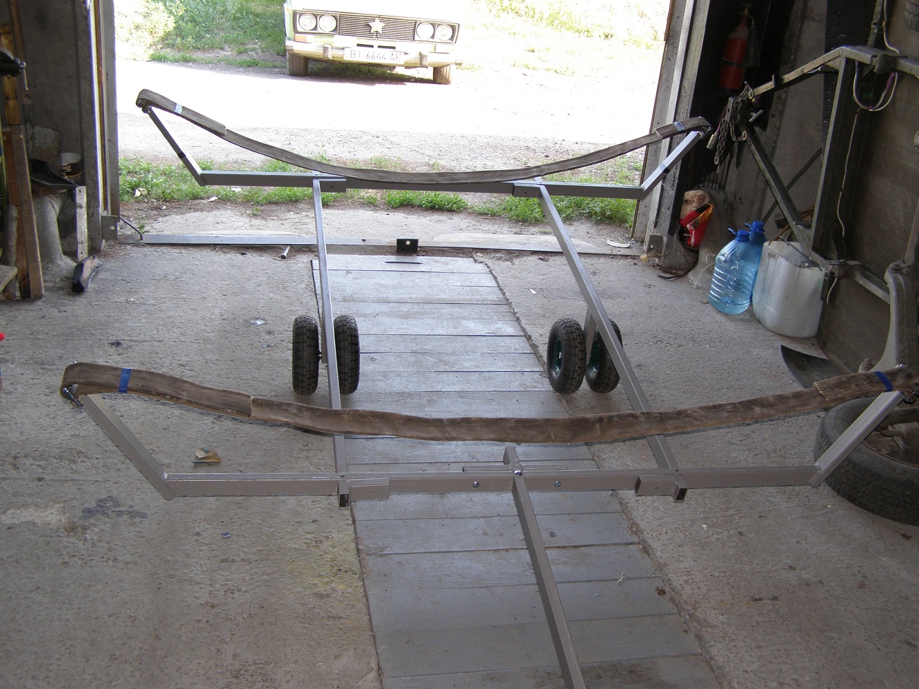

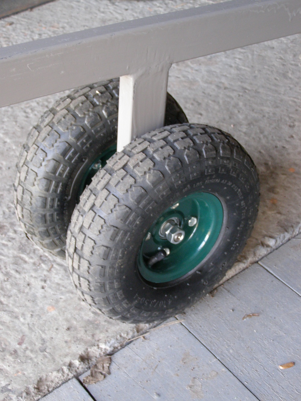

"Ходовая" выполнена по принципу авиационного шасси - сдвоенные колеса. Такое решение значительно разгружает ось, равномерно распределяет на неё нагрузку, ну и соответсвенно увеличивает площадь опоры на грунт - не вязнет на зыбком прибрежном песке.

В минувшую субботу "агрегат" был испытан. В общем и целом результатами доволен. Но возникло ещё одно желание (совершенству нет предела) оснастить всю конструкцию ручной лебёдкой для совсем комфортного вытаскивания.
Вся конструкция в разобранном виде легко помещается в стандартный автомобильный прицеп производства КВСЗ - туда-же грузится и весь комплект лодки.

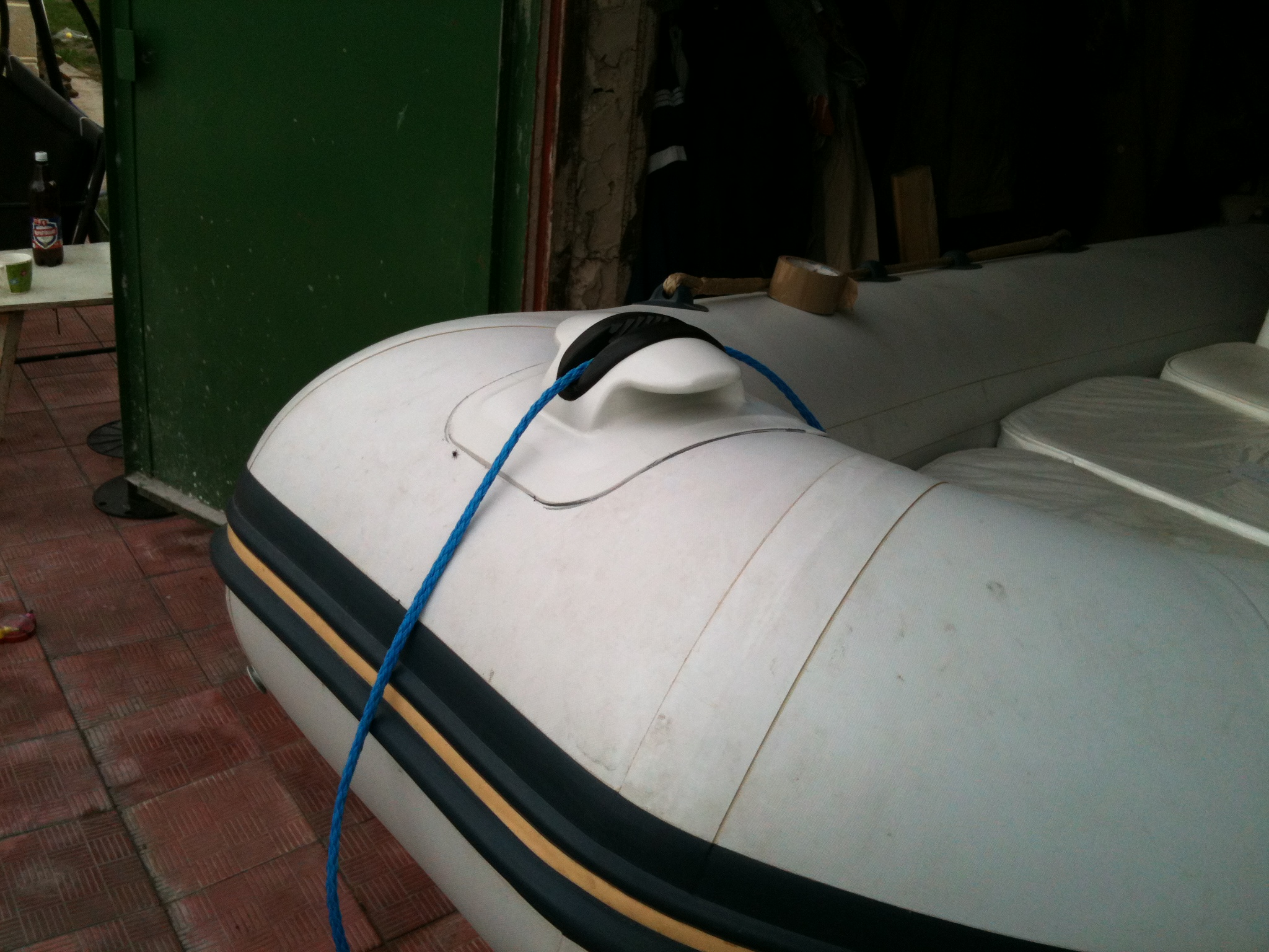

Так и я, в ожидании сезона, не знал куда руки приложить, сделал себе удобный держак под спиннинги. Дюраль 3 мм. пять трубок 32х250мм. Шесть винтов м5 с самоконтрящимися гайками, струбцина от старого держателя.

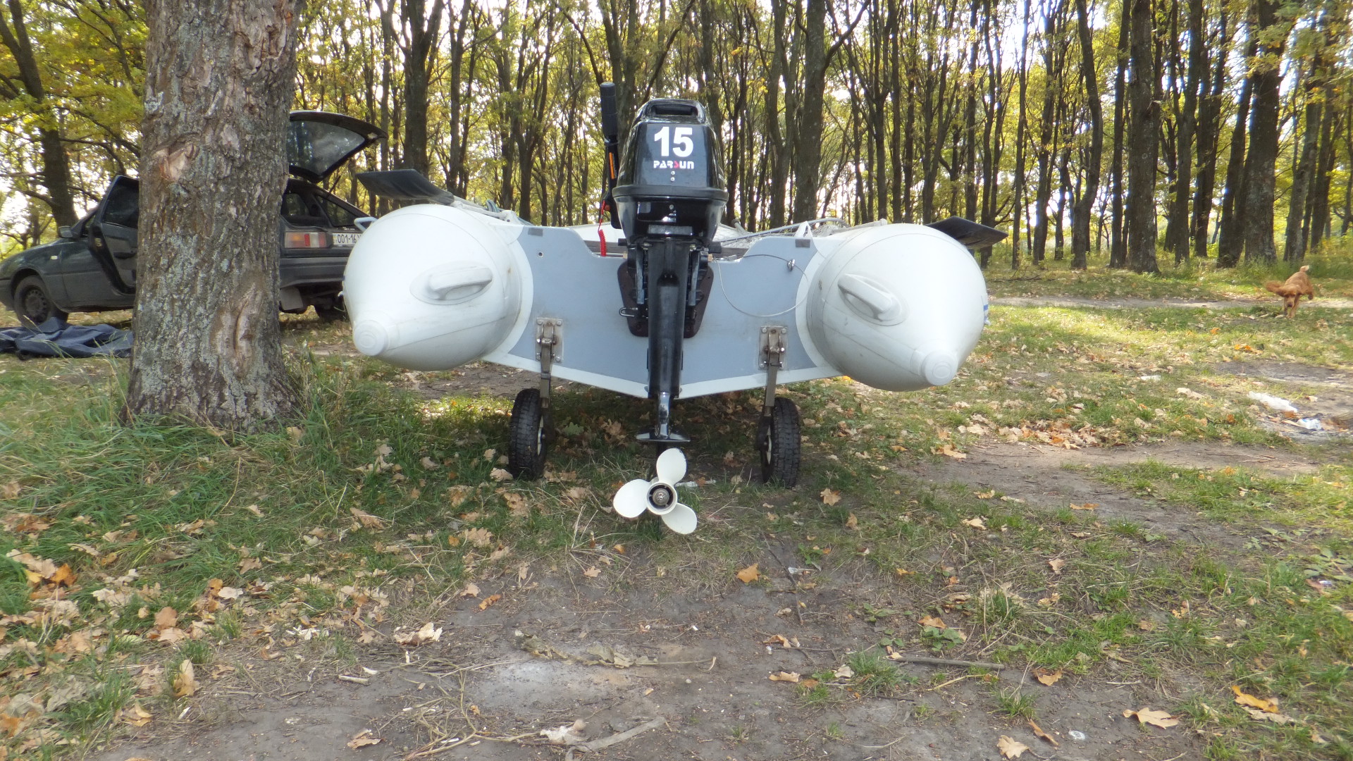

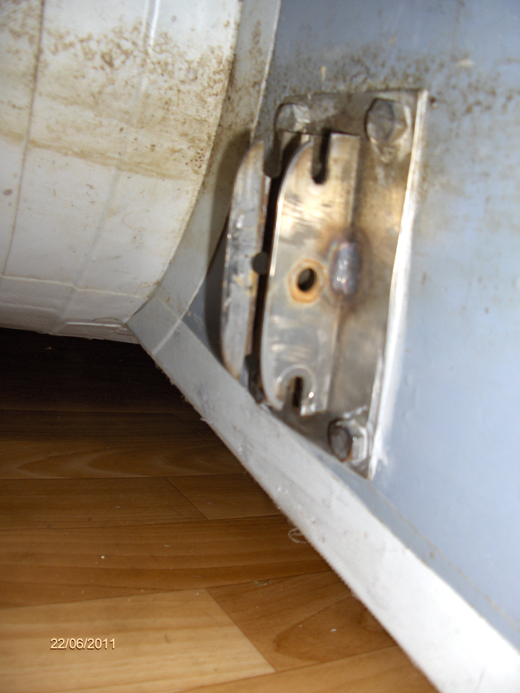

Транцевые колёса под свою лодку, делал сам, чтобы не торчали, пружину и подшипник можно было заменить. Год они уже отработали, таскаю лодку с мотором, баком и вещами, по грязи и льду, полёт нормальный
Ещё небольшой тент сделал в носовой части, вещи от непогоды прятать, но там теперь бензобак стоит.

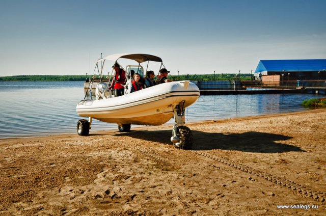

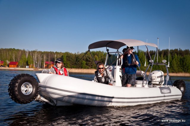

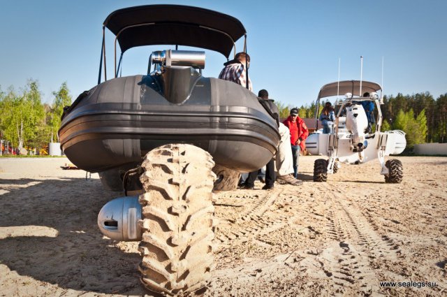

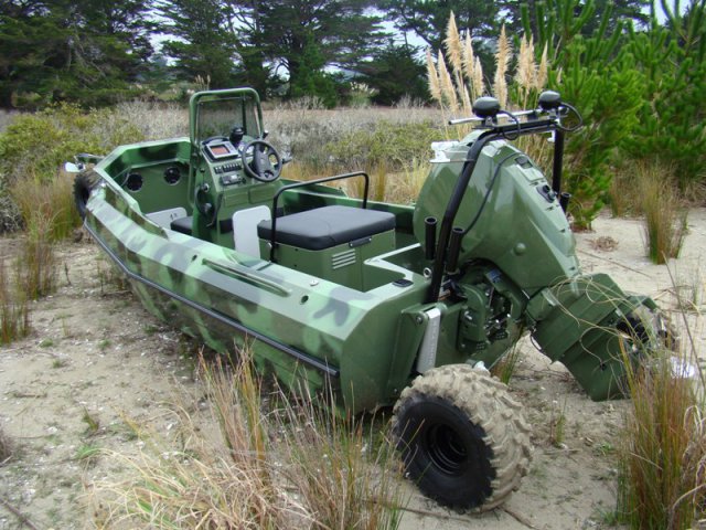

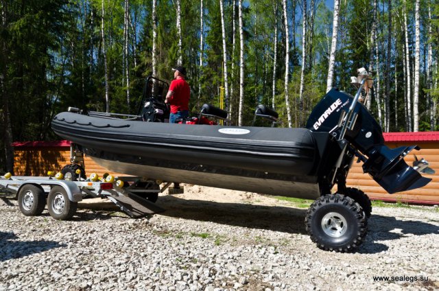

Вчера увидел такие фотки

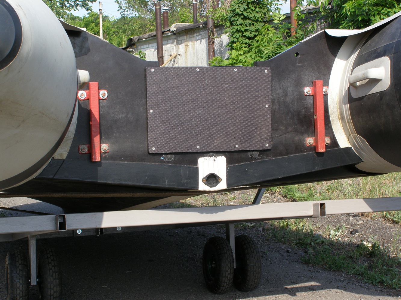

Вопрос по подрезке транца.
Хочу подрезать транец и опустить мотор. Лодка Бриг Фалкон 450, Суза 60 с длинной ногой.
Причина: на поворотах хватает воздух.
Какое сейчас расстояние (см. левую картинку)?
Поставь нормальный винт и всё пройдёт.
Шагом винта эту проблему убрать нельзя.
Может кто подрезал?

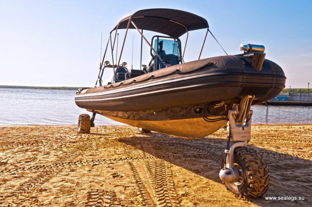

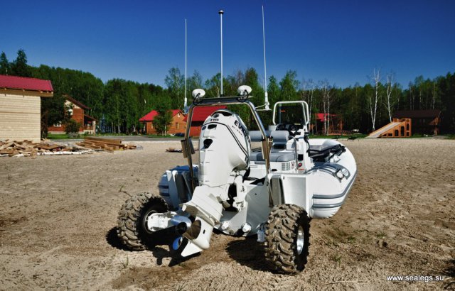

Делали (см. центральную и правую картинку), обращайтесь

Старий 28.04.2013, 20:33   #39 (permalink)
DVM
Аватар для DVM
Дописи: 4.827
Сказал(а) спасибо: 2.622
Типово Re: Доработки.
обещанные фото
ещё планирую приклеить носовую накладку.
Назва:  IMG_5164.JPG
Переглядів: 873
Розмір:  1,90 МБ
ID:	42043   Щоб збільшити малюнок, клацніть по ньому
Назва:  IMG_5165.JPG
Переглядів: 822
Розмір:  1,62 МБ
ID:	42044   Щоб збільшити малюнок, клацніть по ньому
Назва:  IMG_5167.JPG
Переглядів: 800
Розмір:  1,83 МБ

Старий 12.05.2013, 19:41   #40 (permalink)
DVM
Аватар для DVM
Дописи: 4.827
На выходных установил носовую накладку:
Назва:  IMG_2288.jpg
Переглядів: 892
Розмір:  985,6 КБ
ID:	42886   Щоб збільшити малюнок, клацніть по ньому
Назва:  IMG_2290.jpg
Переглядів: 775
Розмір:  945,0 КБ
ID:	42887   Щоб збільшити малюнок, клацніть по ньому
Назва:  IMG_2291.jpg
Переглядів: 670
Розмір:  1,01 МБ
ID:	42888   Щоб збільшити малюнок, клацніть по ньому
Назва:  IMG_2292.jpg
Переглядів: 721
Розмір:  1,01 МБ
ID:	42889   Щоб збільшити малюнок, клацніть по ньому
Назва:  IMG_2293.jpg
Переглядів: 642
Розмір:  1,05 МБ
ID:	42890   Щоб збільшити малюнок, клацніть по ньому
Назва:  IMG_2294.jpg
Переглядів: 833
Розмір:  938,3 КБ
ID:	42891   Щоб збільшити малюнок, клацніть по ньому
Назва:  IMG_2295.jpg
Переглядів: 825
Розмір:  970,6 КБ
