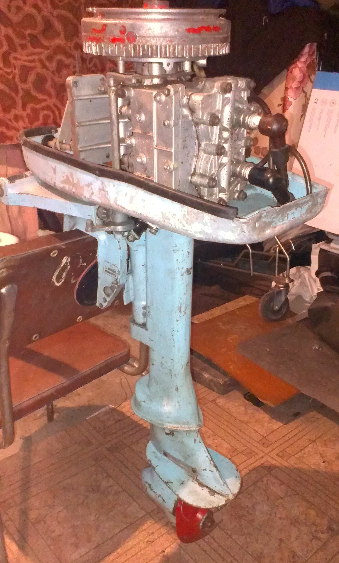

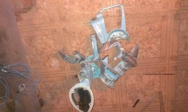

Так как на хозяйстве завалялись пара нереализованных аккумов ,возникла мысль сделать на длинномер подвесной электромотор эквивалент 6 л/с что б не очень уныло (как обычными эл.моторами) толкать мой корапь.
на сейчас
"донор "-бензиновый мотор "Прибой"5 л/с был выменян у Кости 69 на всякувсячину
мотор разобрал на покраску
докупил винт на олх от ямахи 6 за 200 грн
сегодня еду на интайм забирать двигун.
далі буде.

Востаннє редагував Петров Саша: 12.01.2018 о 14:17. Причина: фотки добавил

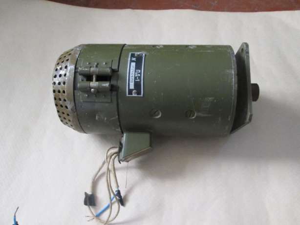

вот такой,какой то военный ,на 27 вольт .слабоват малёхо 0,7кВт но обороты хорошие от 2250 до 7000. буду его пробовать на 36 и 48 вольтах,потом надо будет где то еще счетчик оборотов на пару дней взять.

...но обороты хорошие от 2250 до 7000.
Я б понизил обороты доп. редуктором. На длинномер нужен высокий КПД винта с малыми оборотами и большим диаметром. Обороты на винте не более 1000 и диаметр, чем больше, тем лучше. Да и срезал бы антикавитационную плиту для винта большего диаметра. Одна л.с. маловато конечно, но для длинного корпуса в тихую погоду пойдет. Особое внимание бы уделил подводной части корпуса, сделав максимально ее гладкой по возможности.
гоняться за КПД не хочу,хлопотно. там другие киловатты -там крутящий момент.а дно как? уже какое есть.
вот что то типа такого и буду ставить...цена вопроса 280-340 евреев
не очень они годящие ,при длительной работе будет греться,так же как и стартерные.
