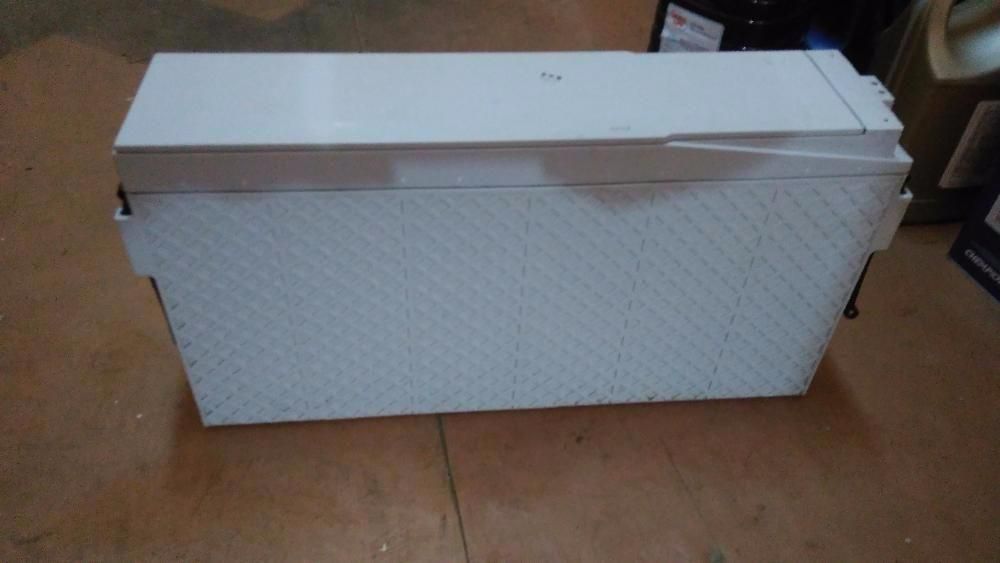

Владленя,аккуратно. Мой товарищ доразряжался,что уган....онил четыре гелевых аккумулятора по 155 А.ч.
Назва:  491527902_2_1000x700_akkumulyatornaya-batareya-gelevyy-akkumulyator-tudor-t12v155ft-fotografii.jpg
Переглядів: 505
Розмір:  44,7 КБ

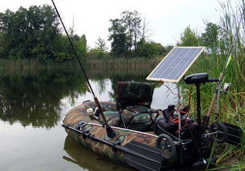

Старий 15.01.2018, 16:23   #109 (permalink)
Аватар для Дмитрий 4146
Карапь: разбит аккупантами
Дописи: 3.110
Сказал(а) спасибо: 988
Типово Re: Электродвижитель в лодке ...

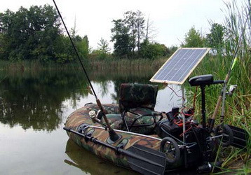

вот тож маньяк)))))

Розмір:  41,2 КБ

вот тож маньяк)))))
Долучення 142560
Это кстати понятно полностью, так как ловить с под электро двигателя много удобней, он не шумит и рыбу не пугает!
