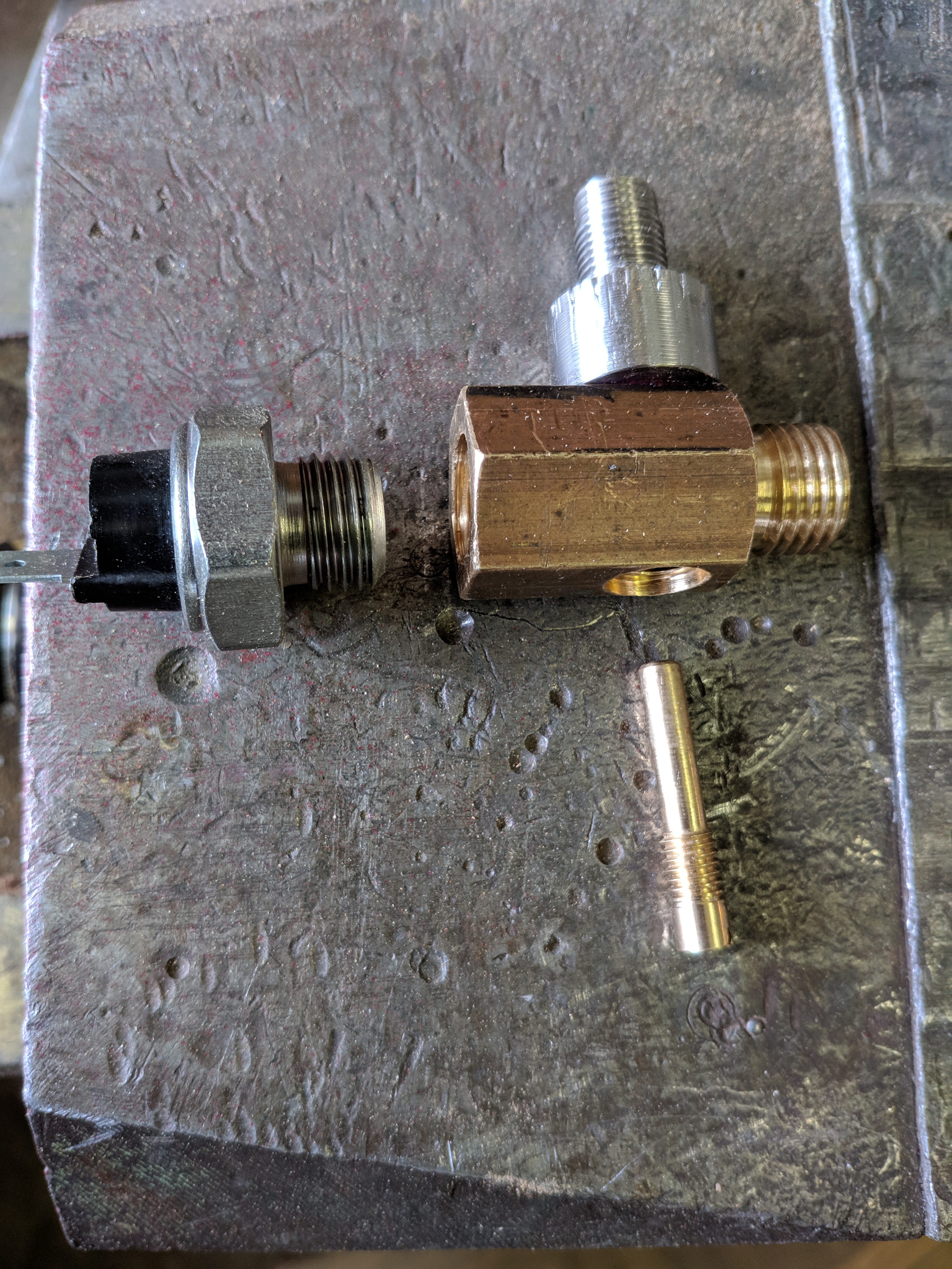

Процесс медленно, но движется. Детали узла возврата/разбрызгивателя масла в картер, с датчиком минимального давления. Имитация колхозной покраски масляной краской (чтобы

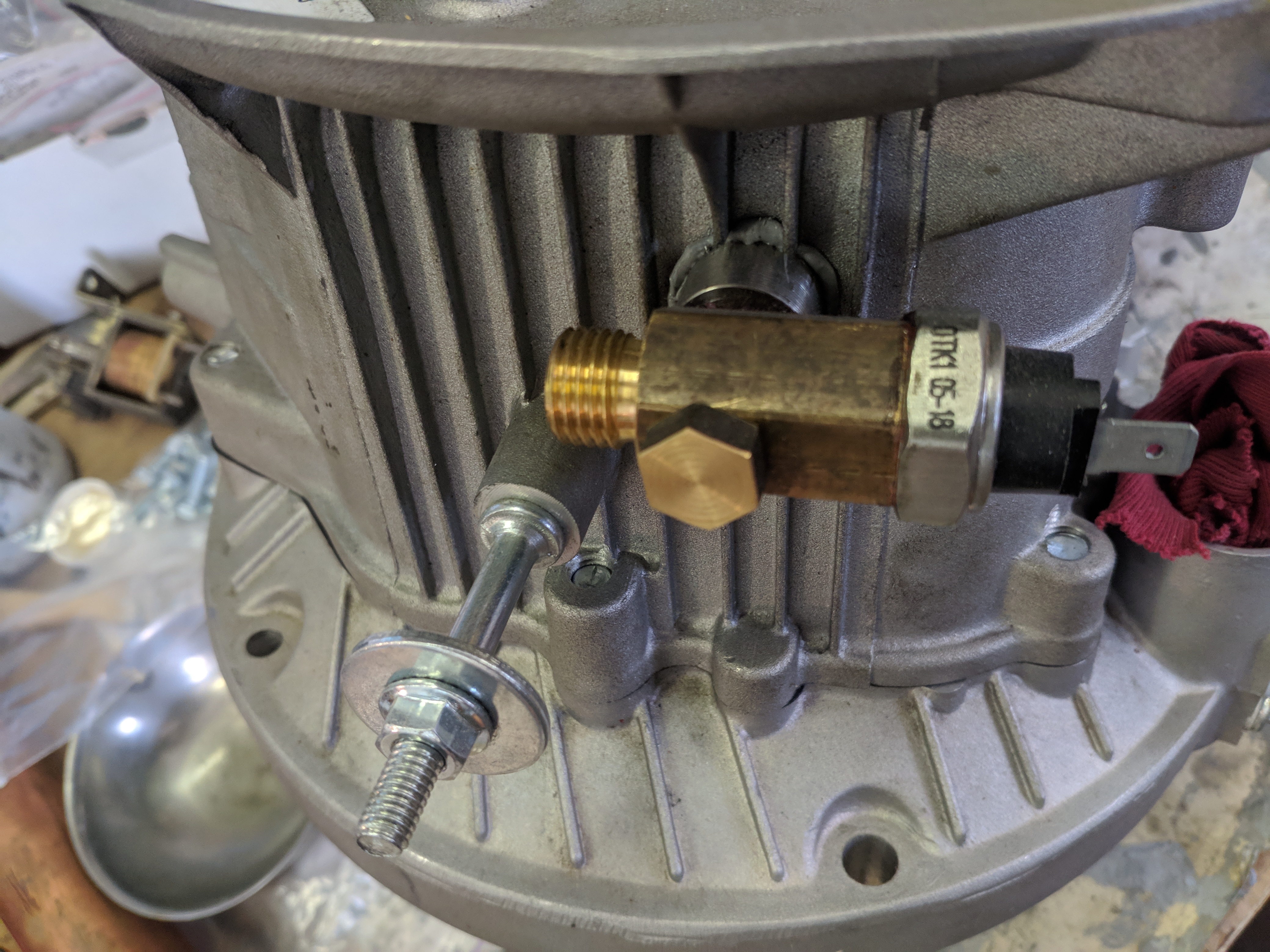

Возврат масла в картер, установленный. Разбрызгивание под давлением на поршень, шейку шатуна.

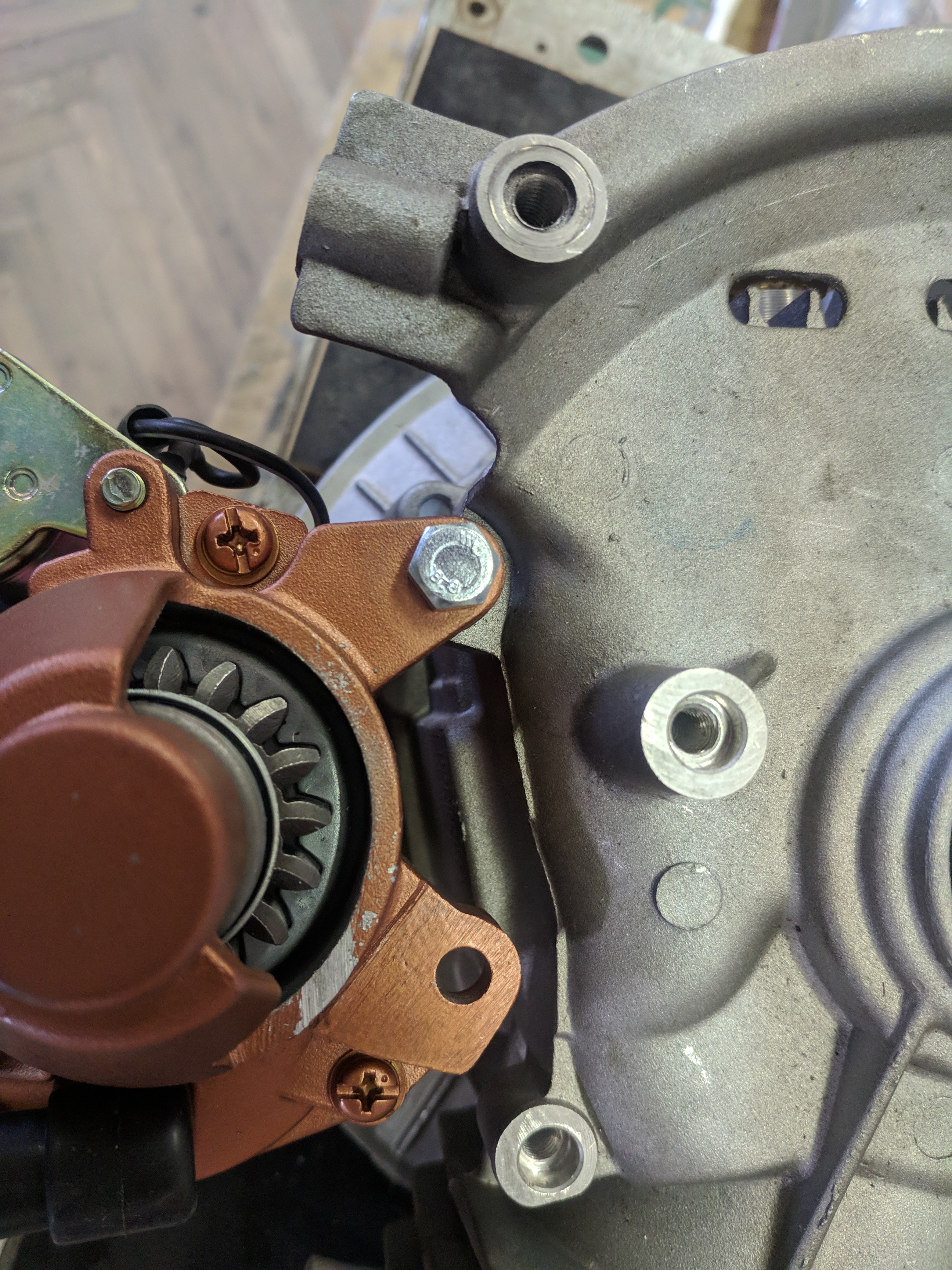

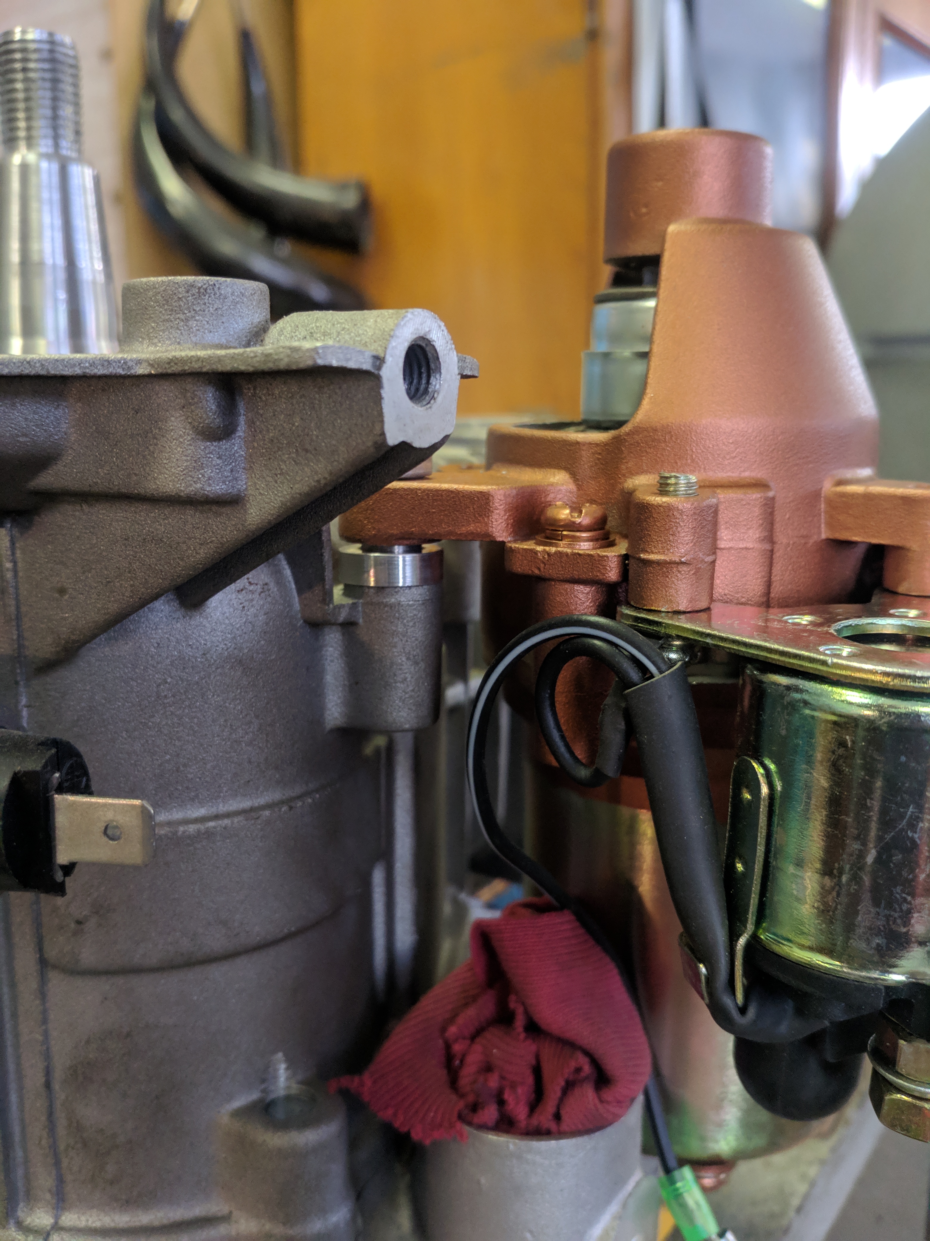

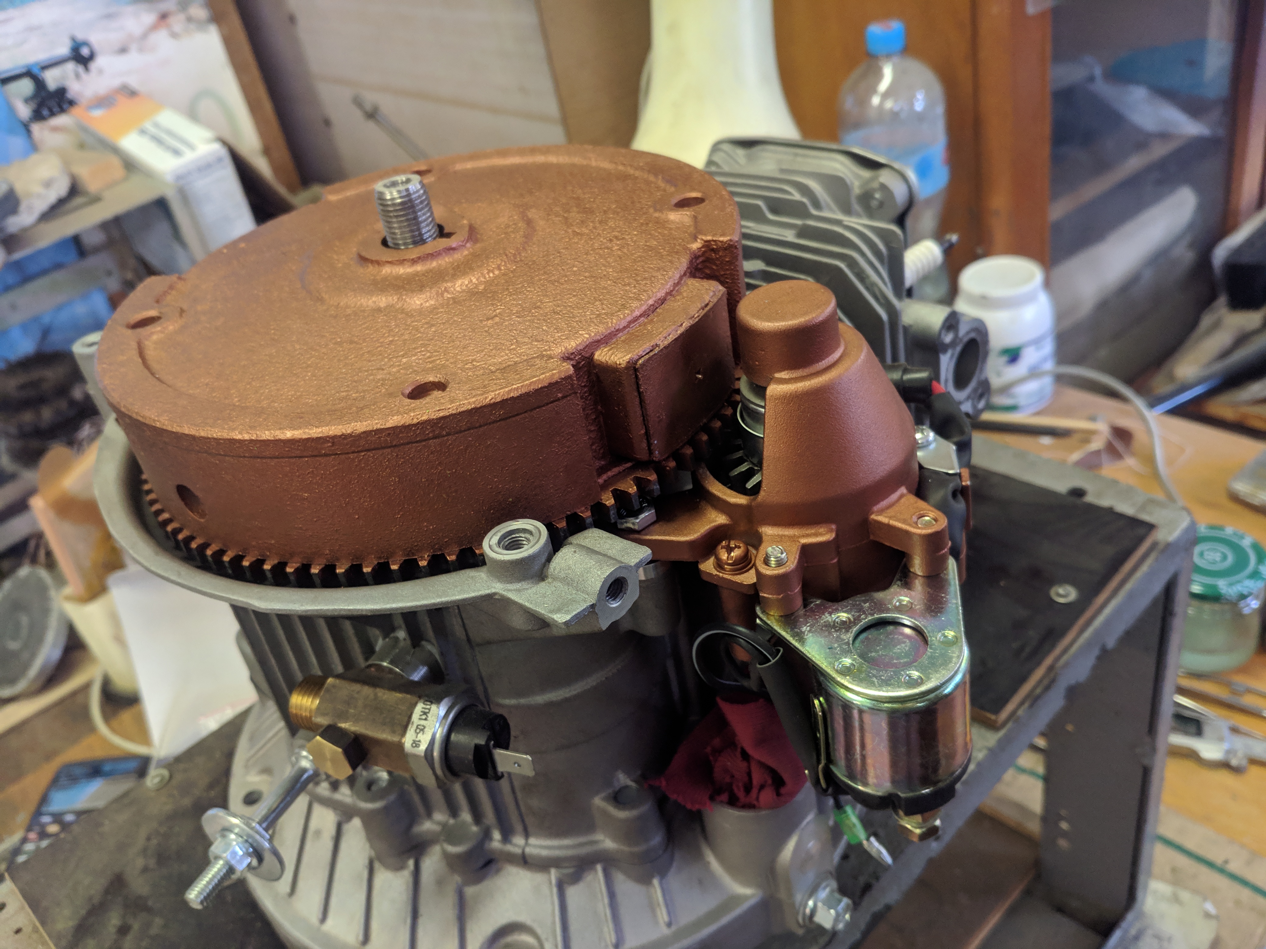

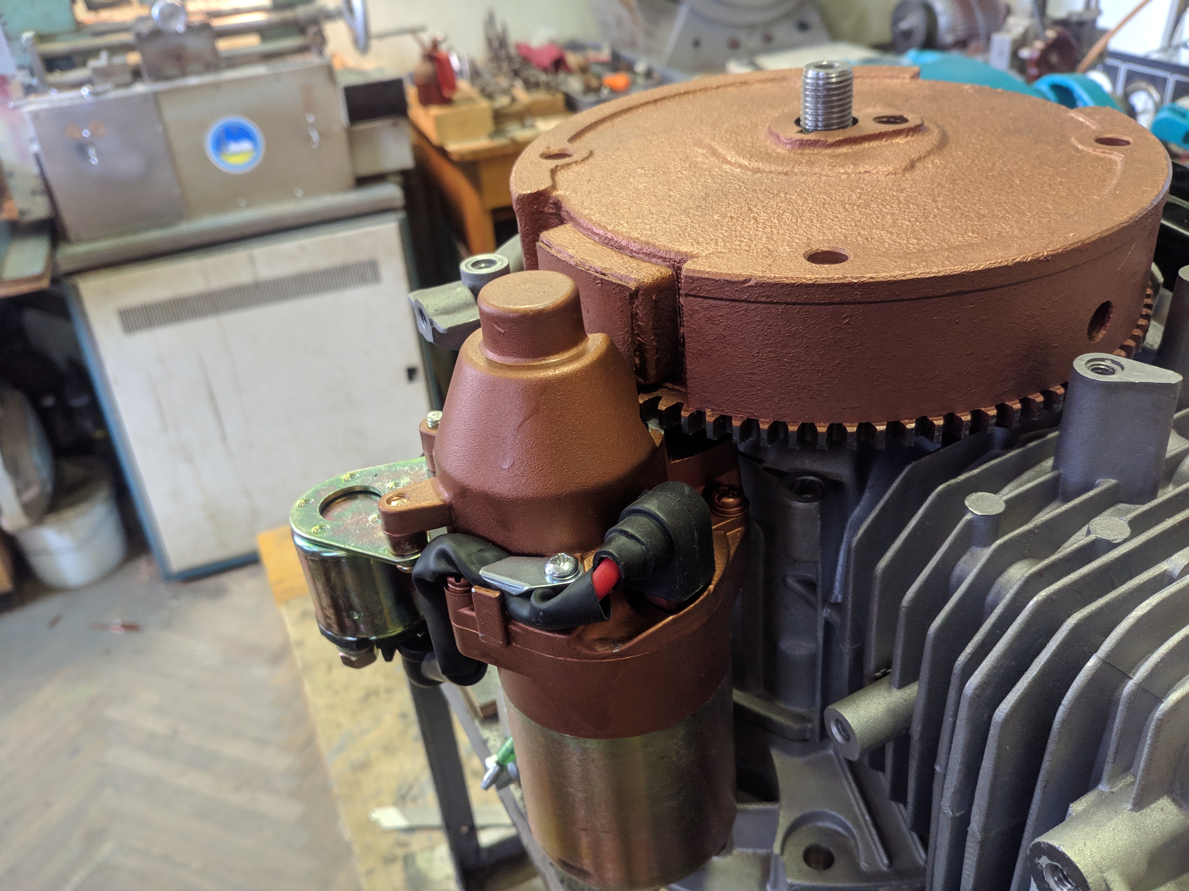

Электростартер на блок G200V. На блоке есть крепление под какой-то стартер. Родного не нашлось даже в теории, хотя он как-бы должен существовать (крепления зачем-то делали?). По габаритам подходит китаец от F168, от него же и маховик с зубчатым венцом и магнитами внутри для генератора. К сожалению, стартер становится только на левое ухо (на правое не получается, мешает корпус картера), закрывая горловину для масла. Придется переделывать, хотя, все равно под колпаком мотора штатная, как пятая нога кобыле. Правое ухо на стартере придется удлиннить до крепления на картере.
