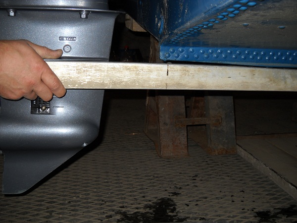

Всем форумчанам доброго времени суток! Приобрёл лодку обь м 1978г.в. и Ямаха 30 с короткой ногой 2008г.в.
Вопрос собственно по транцу.почитал разные статьи и у меня возникло ещё больше вопросов об правильной установке мотора и усиление транца.По мануалу кав.плита мотора должна находиться ниже на 25мм.,но многие пишут,что нужно поднимать мотор на 4 см.Второй момент,это нужно ли ставить клин?И пока последний вопрос нужно ли усиливать сам транец?

Привет! Клин не нужен под этот мотор, а высоту поднятия транца определи экспериментальным путем, повесь мотор на транец, приложи рейку к АКП и посмотри зазор между рейкой и килем, брусочком подложенным под струбцину мотора добейся, чтоб это расстояние было равно 2см, в большинстве случаев этого бывает достаточно для нормальной эксплуатации комплекта, более точную настройку высоты установки мотора можно будет провести на воде, но многим этого и не надо бывает. Транец можно легко и быстро укрепить двумя шпильками и куском фанеры.

Если трим есть-клин нужен. http://www.barkas.net/forum/viewtopic.php?t=5727url http://forum.motolodka.ru/read.php?f...78061&t=878061

Если трим есть-клин нужен. http://www.barkas.net/forum/viewtopic.php?t=5727url - клин на транец Обь-3 -- Форум водномоторников.
Откуда на Ямаха30, 2008г.в., коротконогой, трим то, его там никогда и не было, значит и клин не нужен.

мотор без трима?
Клин ставят если не хватает угла прижатия мотора к транцу для убирания дельфина (дельфинирование).
Т.е. отжимая мотор от транца приподымаем нос лодки и увеличиваем до определенного момента скорость, при этом на близких к максимальных скоростях и при сильной кормовой загрузке лодка может начать дельфинировать. Получается дельфин может начаться либо с ростом скорости либо с отжатием мотора от транца, либо сочетании этих двух факторов. Прижимая мотор к транцу, прижимаем нос к воде, легче выход на глис при загрузке (после выхода мотор лучше отжать до появления дельфина - максимально эффективный режим), потеря скорости и убераем дельфин. Если мотор мощный и с тримом то он на меньший угол способен поджатся к транцу из-за трима, и этого угла бывает не достаточно что бы убрать дельфин на скоростях близких к максимальным.
Так что с большой долей вероятности Вам клин не нужен.

Спасибо за то.что уделили моим вопросам внимание!Мотор без трима,без эл.стартера,без генератора.Есть дистанционное управление ! С транцем понятно,не так много хлопот ,а вот выставить и установить мотор будет сложнее.Вес мотора не малый.
Ещё много работы по лодке.Нужно лобовое стекло изготовить из поликарбоната,перенести руль на право,а бордачёк на лево.Переделать капот .что бы открывался в другую сторону,как на Обь М с 1979г.в.Нужно паёла вырезать из бакелитки,дуги под тент переделать .помпу поставить,оклеить кузов плёнко под камыш и др.мелочи.На месяц работы хватит.Как раз запрет пройдёт.
Я бы на Вашем месте сделал следующим образом:
Прикрутил мотор на транец только струбцинами, болтами пока насковзь не крепил, взял с собой планочек толщиной 5-10мм, GPS (скорость замерять), и тахометр (обороты замерять). Далее экспериментальным путем, полаживая планочки между транцем и струбциной мотора, приподымал в каждом положении замерял бы скорость, обороты, ну и что бы не было прохватов воздуха при резких виражах. Ну и в каждом бы положении игрался бы углом отжатия мотора от транца. Тем самым за пару часиков катания/купания нашел бы оптимальную высоту, после чего закрепил бы мотор сковзь транец болтами.
Получается самый оптимальный режим это когда при определенной (которая чаще всего будет) загрузке, мотор раскручивает винт до разрешенных максимальных оборотов, и при этом достигается максимальная скорость.
Так то это так. Дело то в чем, транцы наших лодок делались под Вихри-Нептуны, а какие на них тримы, вот и имеют такой угол транцевого листа к килю, а моторы с тримом имеют другую струбцину с другим углом к оси поворота мотора, потому как между струбциной и мотором стоит цилиндр, так что тут дело даже не столько в дельфине, сколько в том что даже поджатый мотор имеет большой угол по отношению АКП и киля лодки, а они должны быть как минимум паралельны, для того чтобы исправить эту ситуацию и устанавливают клин, чтоб мотор изначально то хоть правильно встал на транце. А некоторым лодкам даже установкой клина дельфин не убрать, для примера - Сарепта с Ямаха60 4тк, при добавлении газа дельфинирует только так, из-за этого и стараются на них перенести весь груз в нос, чтоб он был поджатым к воде, как на Казанках 5-ых, вот тогда дельфина почти нет.
Так ставить клин или нет?Я присмотрел пластиковый 20мм.толщиной в верху.в низу 5мм.
Не ставить.
На крайняк всегда поставить успеешь
