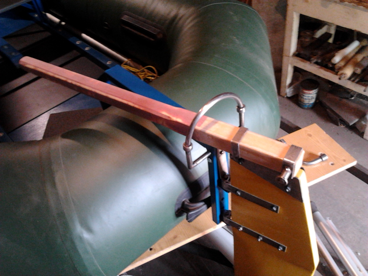

Типово Re: Парус на надувной лодке.

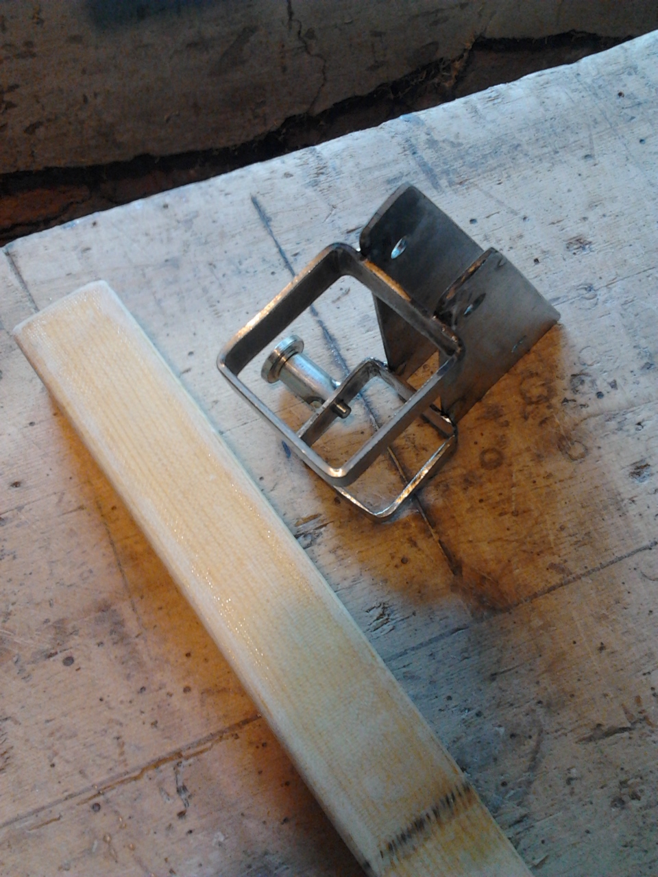

Пружинный фиксатор румпеля для быстрого и удобного съема/установки. Перо руля легче снимать без румпеля, поэтому сделал так. Да, румпель решил оклеить сразу, чтоб после на него не смотреть облезлый и корявый.
Назва:  2018-06-15 09.44.56.jpg
Переглядів: 495
Розмір:  587,3 КБ
_Лодочник_ зараз поза форумом   Відповісти з цитуванням

Старий 15.06.2018, 18:19   #204 (permalink)
Аватар для _Лодочник_
Псевдо: Миша
Звідки Ви: Украина
Карапь: Шторм ST240
Дописи: 280
Сказал(а) спасибо: 41
Поблагодарили 192 раз(а) в 84 сообщениях

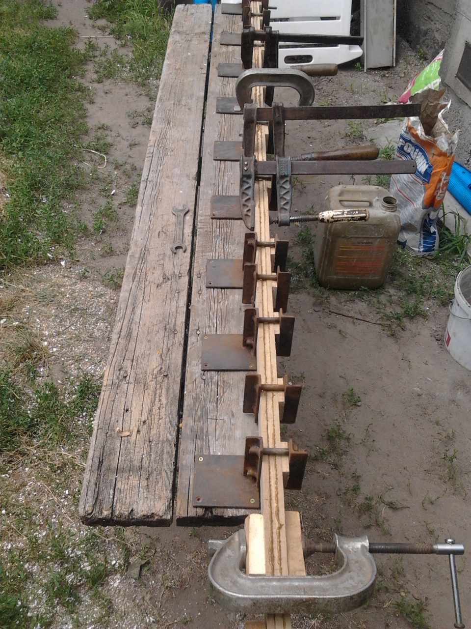

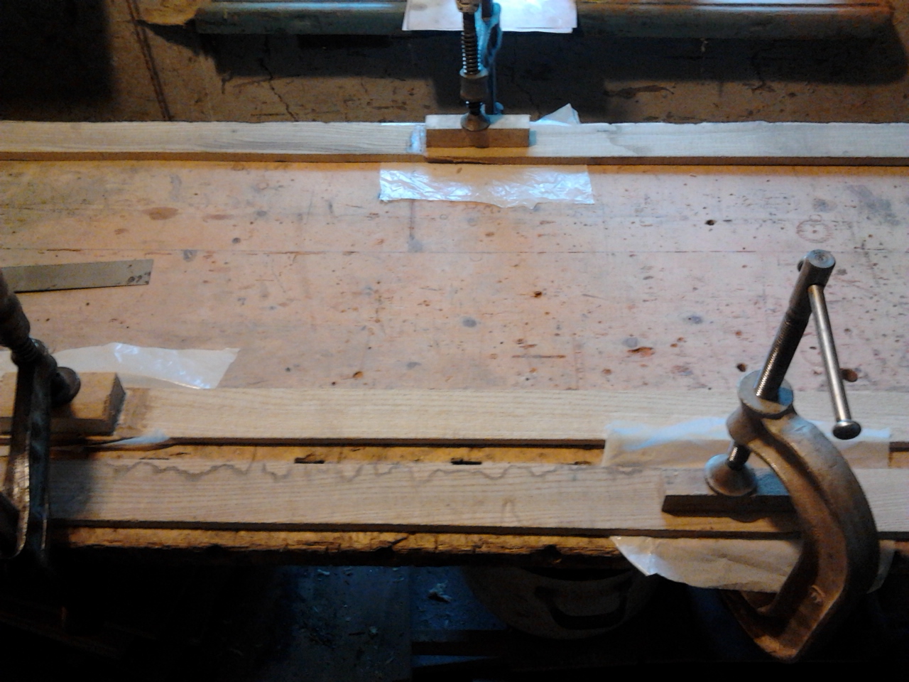

Рулевое устройство в сборе. Осталось покрасить румпель. Клеятся ясеневые ламели на ус для рейка. Реек ламинировать буду из трех ламелей. Скорее всего завтра, покажу.
Назва:  2018-06-15 16.02.27.jpg
Переглядів: 513
Розмір:  545,7 КБ
ID:	148425   Щоб збільшити малюнок, клацніть по ньому
Назва:  2018-06-15 18.04.43.jpg
Переглядів: 545
Розмір:  511,7 КБ

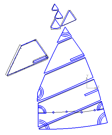

Старий 17.06.2018, 12:32   #206 (permalink)
Псевдо: Миша
Звідки Ви: Украина
Карапь: Шторм ST240
Дописи: 280

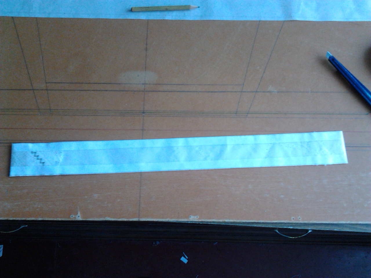

Реек готов. Хомут, крепления паруса и лакировка после паруса, по месту. Осталось сшить парус. Новое для меня дело. Раскрой готов и заготовки шаблонов.
Назва:  2018-06-17 12.11.31.jpg
Переглядів: 475
Розмір:  333,2 КБ
ID:	148451   Щоб збільшити малюнок, клацніть по ньому
Назва:  Раскрой.png
Переглядів: 466
Розмір:  10,4 КБ

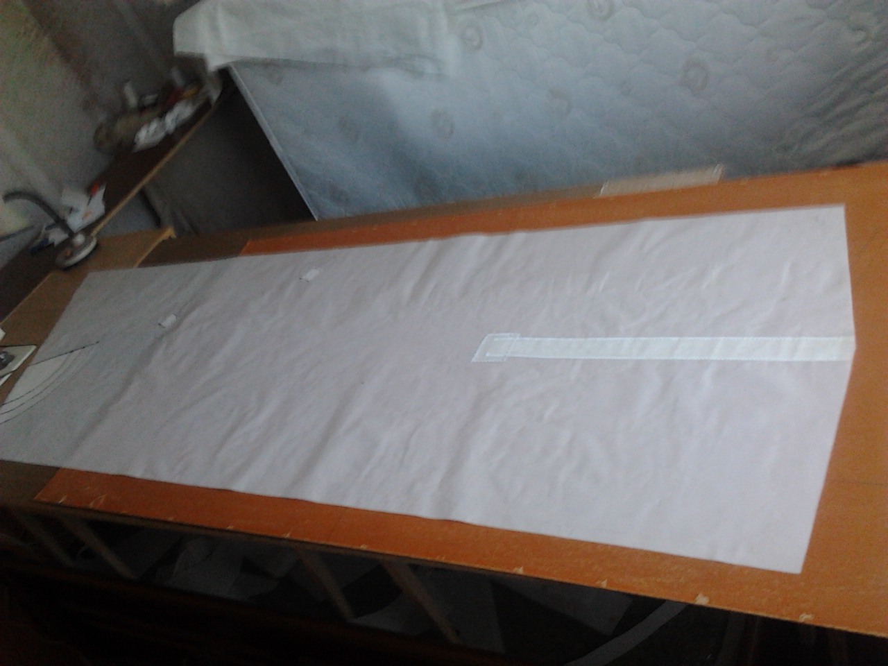

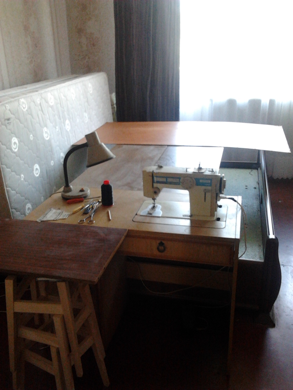

Старий 19.06.2018, 11:10   #207 (permalink)
Псевдо: Миша
Звідки Ви: Украина
Карапь: Шторм ST240
Дописи: 280
Спальня превращается в парусный плаз.
Назва:  2018-06-19 11.02.32.jpg
Переглядів: 572
Розмір:  445,0 КБ

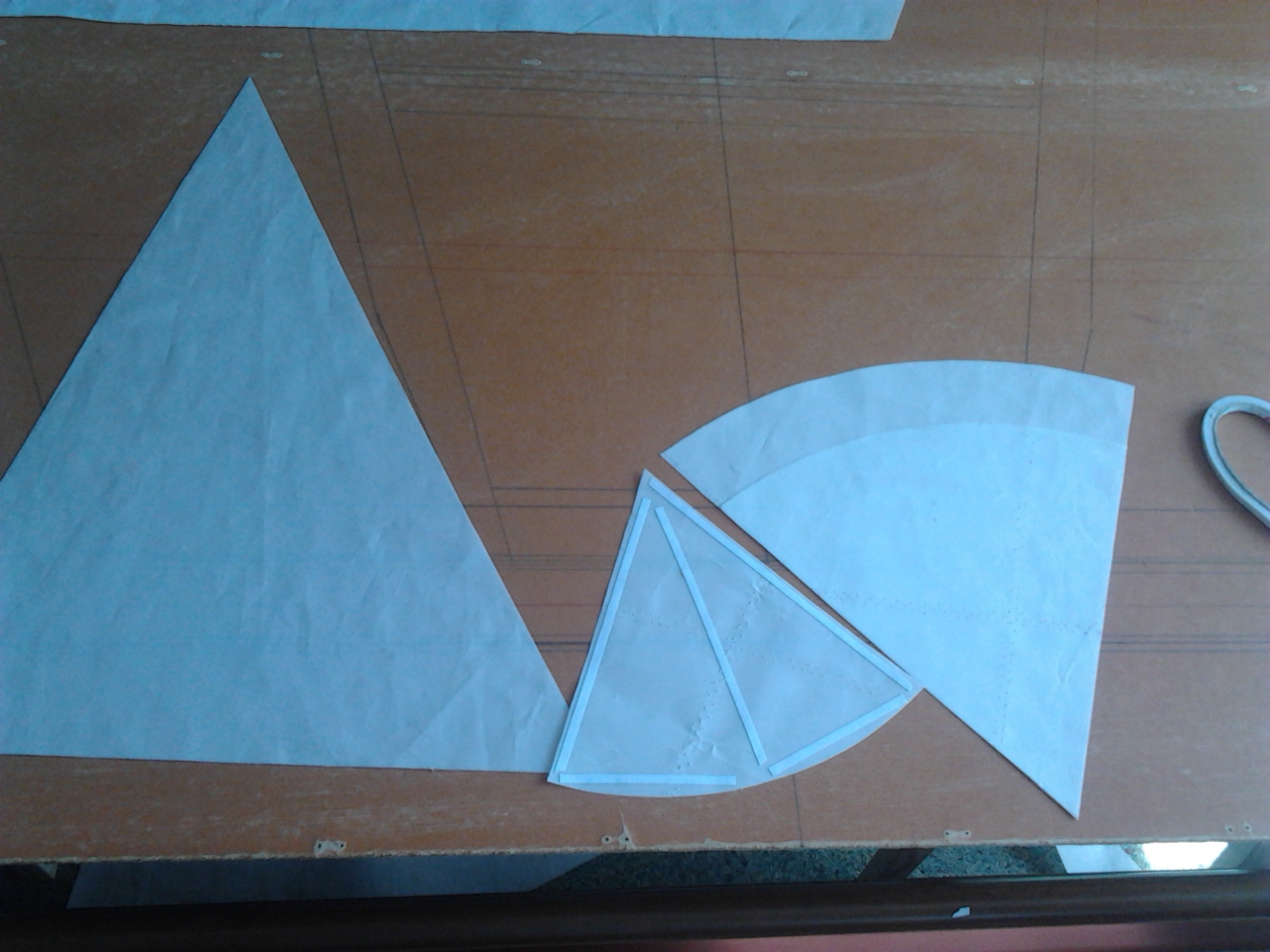

Старий 19.06.2018, 13:07   #208 (permalink)
Псевдо: Миша
Звідки Ви: Украина
Карапь: Шторм ST240
Дописи: 280

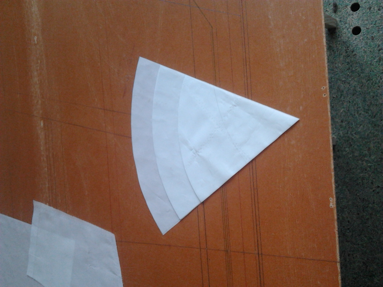

Первые детали паруса. Процесс пошел.
Назва:  2018-06-19 13.02.23.jpg
Переглядів: 524
Розмір:  490,4 КБ

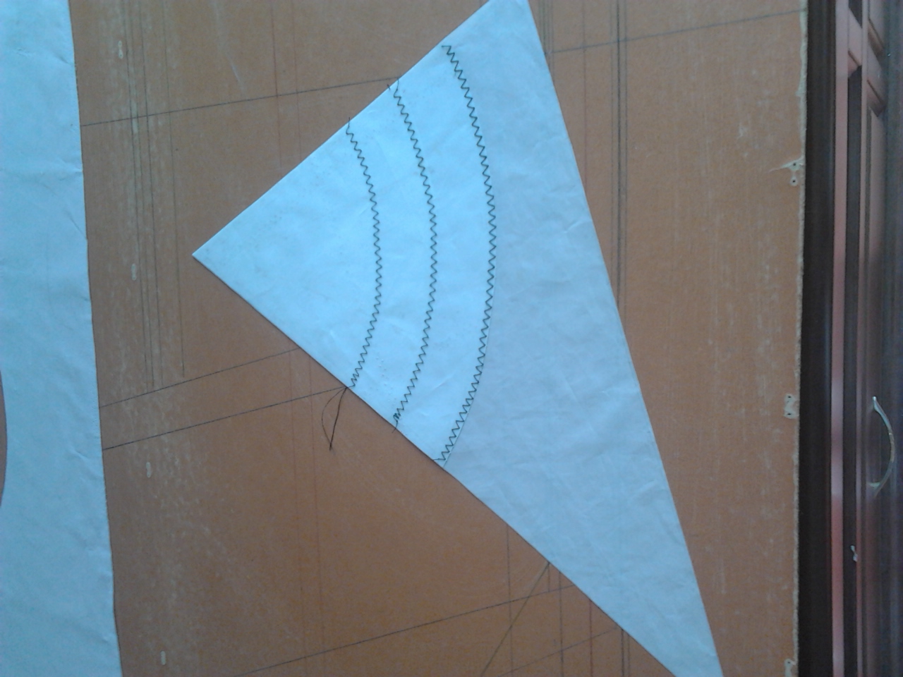

Пробую шить. Вроде ничего. Какое же все таки это облегчение шить с помощью духстороннего скотча. Верхнее полотнище и боут паруса готовы.

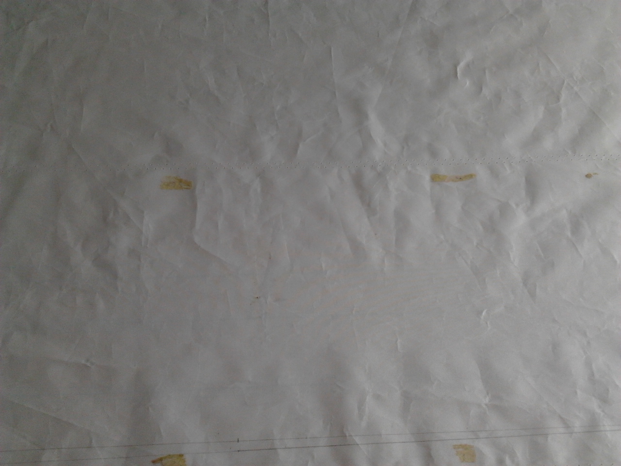

Друзья, нужна помощь. Дело в том, что при шитье паруса, который я распустил, для сметывания полотнищ использовался клей БФ-2, БФ-6 или 88. На ткани остались от него следы, к которым до сих пор все липнет, в тех местах, которые не удается вырезать. Как его удалить или счистить? Может у кого-то есть опыт. Я конечно попробую разные растворители или механическим путем, но боюсь повредить ткань. Посоветуйте.

Сразу же оговорюсь: опыта с клеем нет! Но !
Вы когда нибудь садились на жвачку?Вернее, удаляли ее остатки с ткани? Проверенно: клин клином вышибают. Пожеванная жвачка, скотч решает эту проблему. Прилипили-оторвали.Попробуйте. шанс есть. Тем более, у Вас имеется под рукой двухсторонний скотч. Он более липучий

Помог 646 растворитель. От клея не осталось и следа. Ткань без изменений она оказалась не каландрованная. Занялся латкарманами, ищу широкую резинку для них. Раскрою и покажу конструкцию.

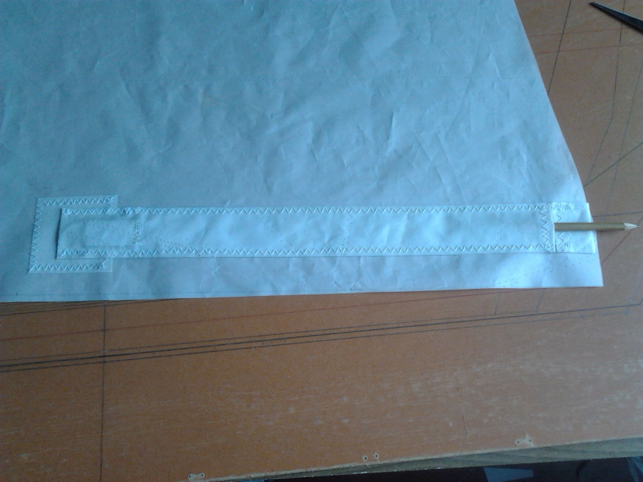

Дописи: 280
Допис від _Лодочник_ Переглянути допис

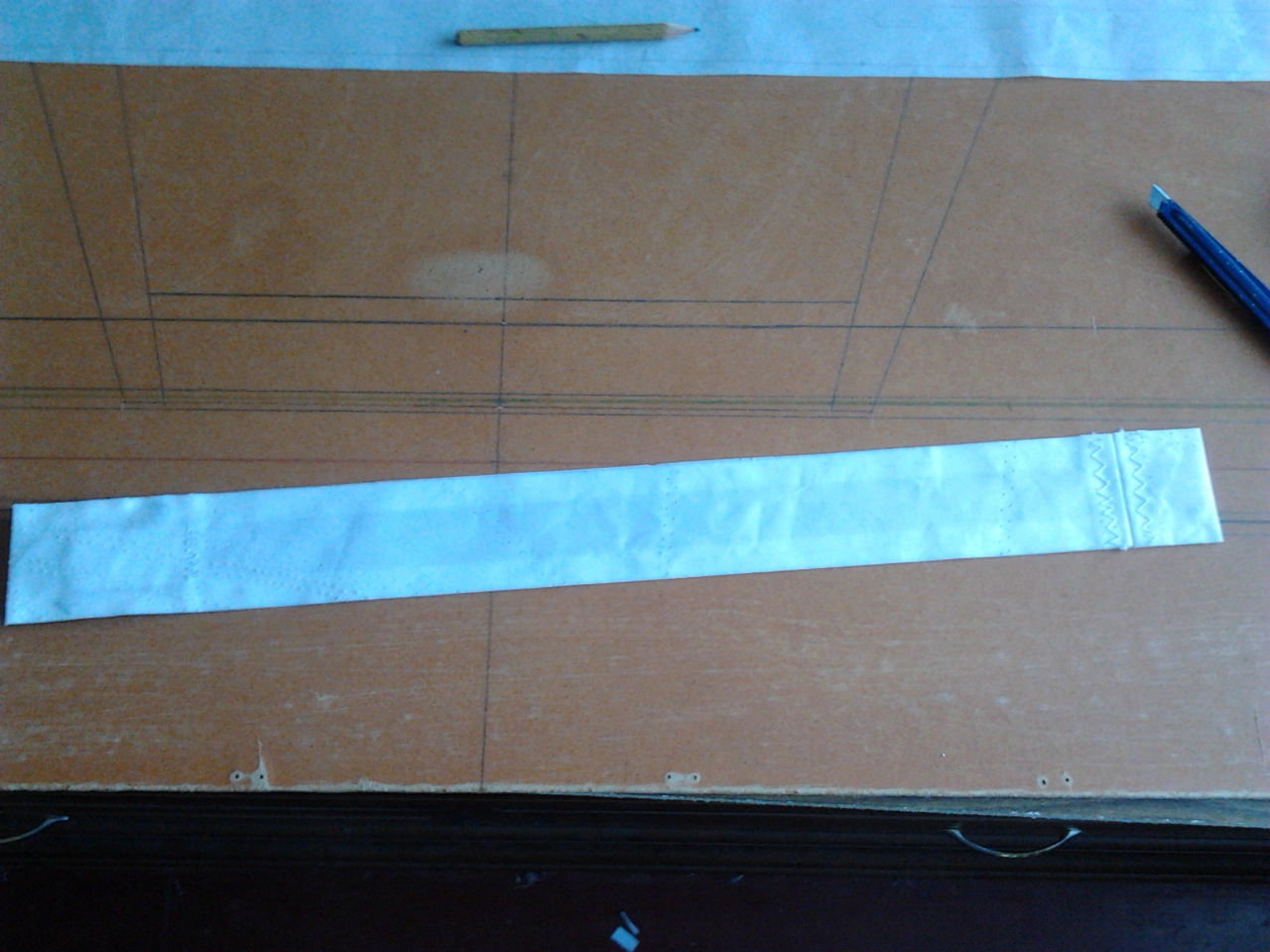

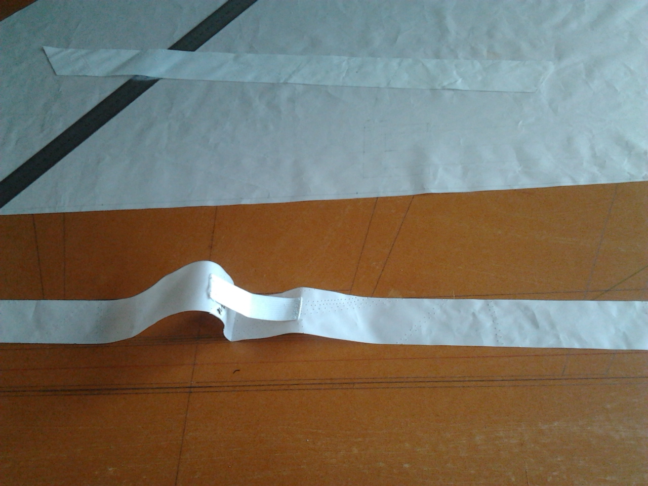

Латкарман готов к пришиванию.
Назва:  2018-06-22 12.53.41.jpg
Переглядів: 529
Розмір:  478,2 КБ
ID:	148579   Щоб збільшити малюнок, клацніть по ньому
Назва:  2018-06-22 13.06.06.jpg
Переглядів: 503
Розмір:  489,3 КБ
ID:	148580   Щоб збільшити малюнок, клацніть по ньому
Назва:  2018-06-22 13.06.20.jpg
Переглядів: 486
Розмір:  474,8 КБ

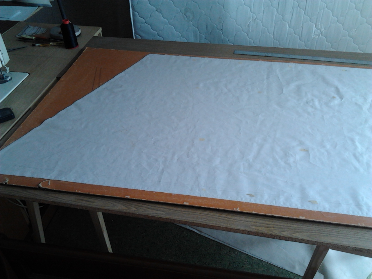

Самое большое полотнище готово.

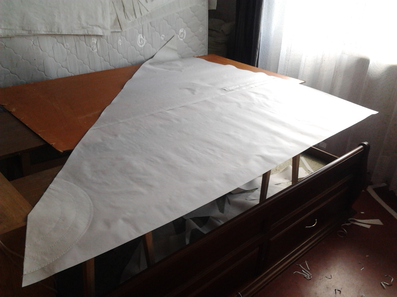

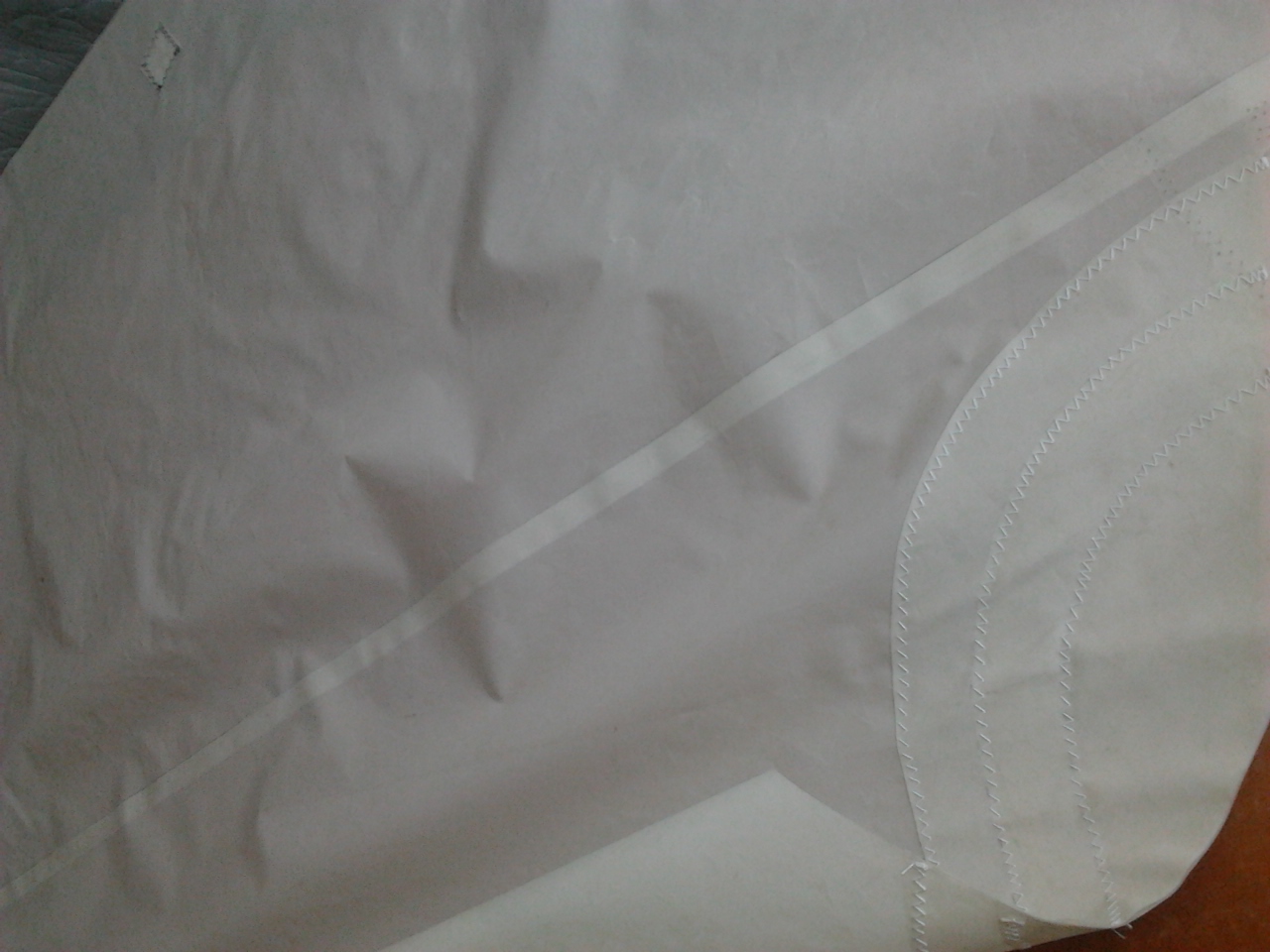

Склеил скотчем шов. Видно как топорщится пузо, лежа на ровной поверхности. Осталось аккуратно сшить.
