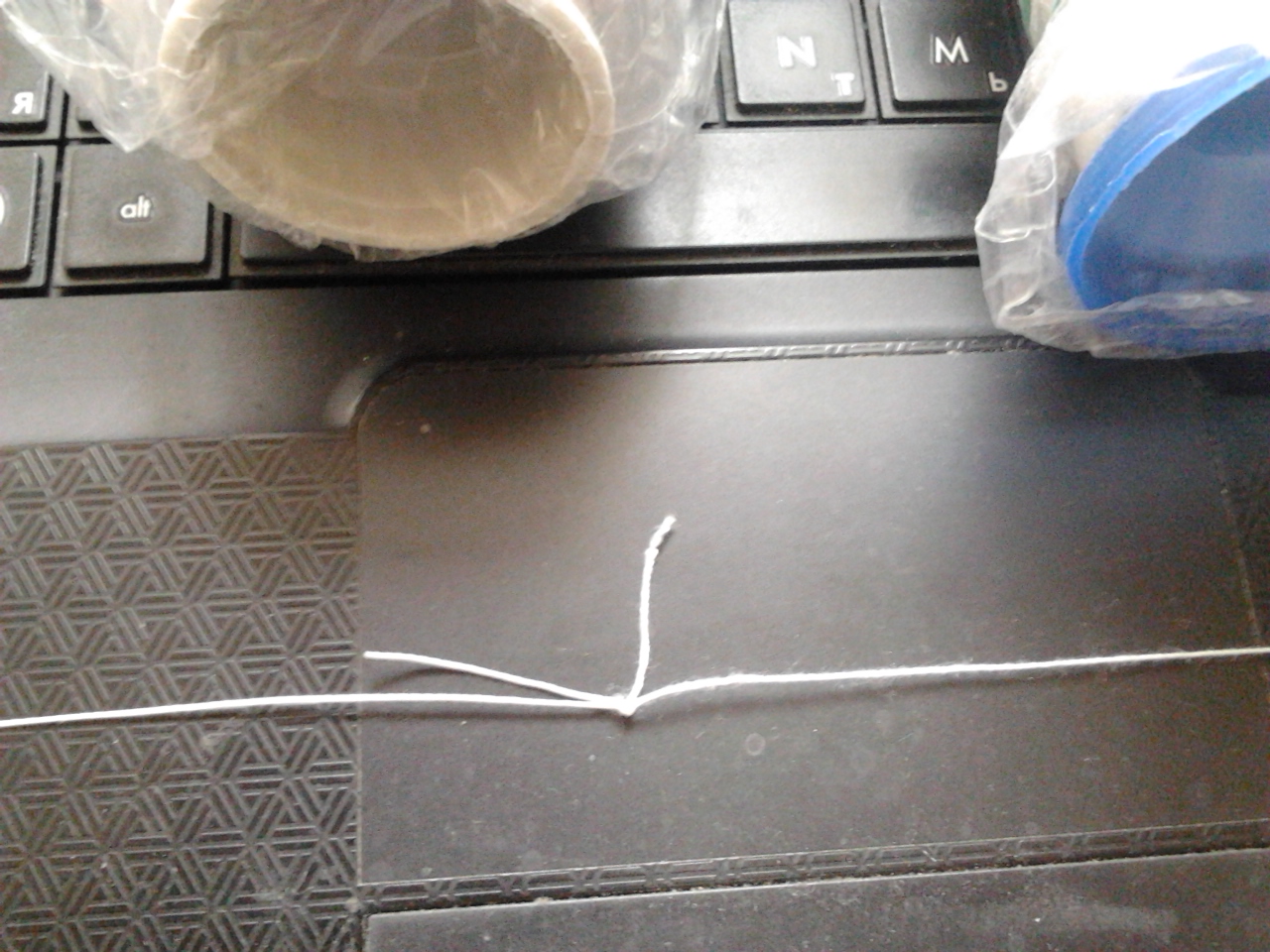

Нитки. Юрий, что скажете? Одни полиэстер где-то №20, другие толще, на Али значились как парусные и они покрыты чем-то вроде парафина. но толще. Чем шить? Шить еще не пробовал - жду лапку.
Все зависит от машинки и ее настройки У меня старый "Веритас" лавсановыми №20 шьет более-менее. Толще или тоньше - не хочет.
Думаю, для такого маленького паруса толстые нитки ни к чему.
-ЮраИл- зараз поза форумом   Відповісти з цитуванням
Эти я порвать руками не могу, ни те, ни другие. Ткань дакрон. Вес, хрен его знает. У Трошина парус шил еще в прошлом веке. Он так и пролежал в гараже. Ткань для того грота была тонкая и Трошин заднюю шкаторину сделал двойную, вернее сам парус двойной. Так там той ткани вышло завались, правда вся в дырочках от швов. Ничего, они обрежутся, дырочки. Так вот, нитки, те что тоньше как раз, как были на парусе до распорки. Машинка Веритас rubina 1390 с электроприводом. Надо попробовать шить, хоть и без верхней лапки.
