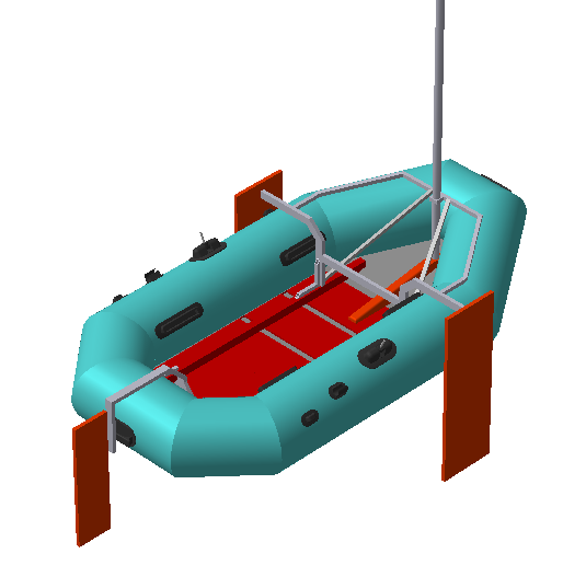

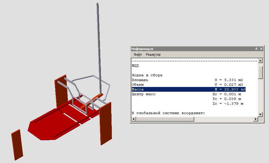

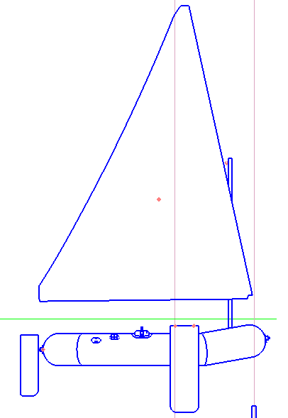

Двигаемся вперед. Произошла коррекция площади паруса в сторону небольшого увеличения. Расположение шверцев нашло свое место. В наличии есть стальная квадратная труба, применил ее. Проще делать с помощью сварки. Немного удручает вес и приходится бороться за каждый килограмм, но это не особенно страшно. Все пока в пределах. Общий вес парусного вооружения не превысит 40 кг при допустимой грузоподъемности лодки в 200 кг. С эти можно мириться при моих задачах и весе. Есть понимание о толщине и профилях шверцев и пера руля. Тоже претерпели небольшие изменения. На сегодня пока так.
Назва:  Общ. расп.png
Переглядів: 679
Розмір:  32,5 КБ
ID:	140520   Щоб збільшити малюнок, клацніть по ньому
Назва:  парус.png
Переглядів: 659
Розмір:  6,6 КБ
ID:	140521   Щоб збільшити малюнок, клацніть по ньому
Назва:  Вес.png
Переглядів: 693
Розмір:  136,9 КБ

Можно критиковать? Как по мне, то многовато получилось этой стальной трубы, особенно в узле крепления к пайолу. А вот крепление мачты, наоборот, кажется недостаточно жестким.
-ЮраИл- зараз поза форумом   Відповісти з цитуванням

Допис від -ЮраИл- Переглянути допис
Можно критиковать?
Даже нужно. Дело в том, что все еще в процессе. Нащупываем результат. Эти самые трубы, которые держат шверцы, назовем их условно шпангоуты, я не планировал связывать между собой, для простоты сборки/разборки, хотя к переднему из них будет привязана мачта, а к заднему, все остальное вместе с рулем. Они будут испытывать кручение один относительно другого. Будут, конечно, связаны с помощью маленькой банки гребца, но эта связь не жесткая. Вот и связал их на пайолы как и степс, поддерживающий мачту снизу. Задача сделать корпус жестким не нагружая его самого, такой себе набор в который вставлена надувная лодка с минимально возможными весом и максимально возможной жесткостью. Задача состоящая из сплошных компромиссов.
_Лодочник_ зараз поза форумом   Відповісти з цитуванням

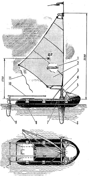

Обычно все задачи крепления мачты, шверцев и руля решаются на надувнушках при помощи накладной (сверху) рамы. Все трубы-элементы вооружения получаются прямыми ( и могут укладываться после разборки в упаковку - "карандаш"). Ну и вес-то будет уж точно поменее 40 кг. Напомню: Вы лодку через плотину КремГЭС перетаскивать собираетесь! У Вас же всё завязано на пайол, из-за этого получается много деталей "загогулистой" формы, и это неминуемо ведет к утяжелению конструкции.
Назва:  PAB.jpg
Переглядів: 693
Розмір:  109,4 КБ

...получается много деталей "загогулистой" формы, и это неминуемо ведет к утяжелению конструкции.
Я сейчас немного перечерчу. Отойду от втыкающихся шверцев (собирался иметь один) перейду на поворотные и "загогулина" останется одна. Так наверное будет удобнее и легче. Да и разбирать лодку я часто не собираюсь. Или хранение на лодочной или перевозка за автомобилем.
Место крепления "загогулины" продиктовано центровкой и банкой гребца. А труба это все портит.

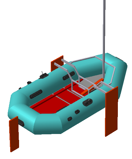

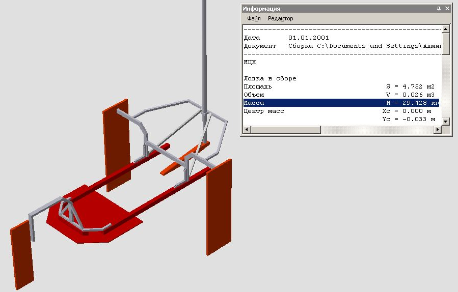

Вырисовалась конструкция. Жесткая рама к которой крепится все. И мачта, и шверцы с пером руля, и пайол на это все "надевается" лодка. Вес еще немного увеличится за счет крепежа, переднего пайола и деталей крепления шверцев и руля. Пространственные металлические конструкции мачты и руля будут неразборными, пока. Покажет эксплуатация.
Назва:  Общее располож.png
Переглядів: 671
Розмір:  39,3 КБ
ID:	140651   Щоб збільшити малюнок, клацніть по ньому
Назва:  Вес1.png
Переглядів: 604
Розмір:  186,7 КБ
Востаннє редагував _Лодочник_: 13.11.2017 о 00:06.

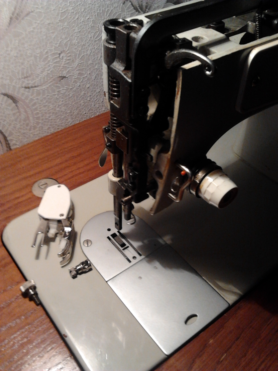

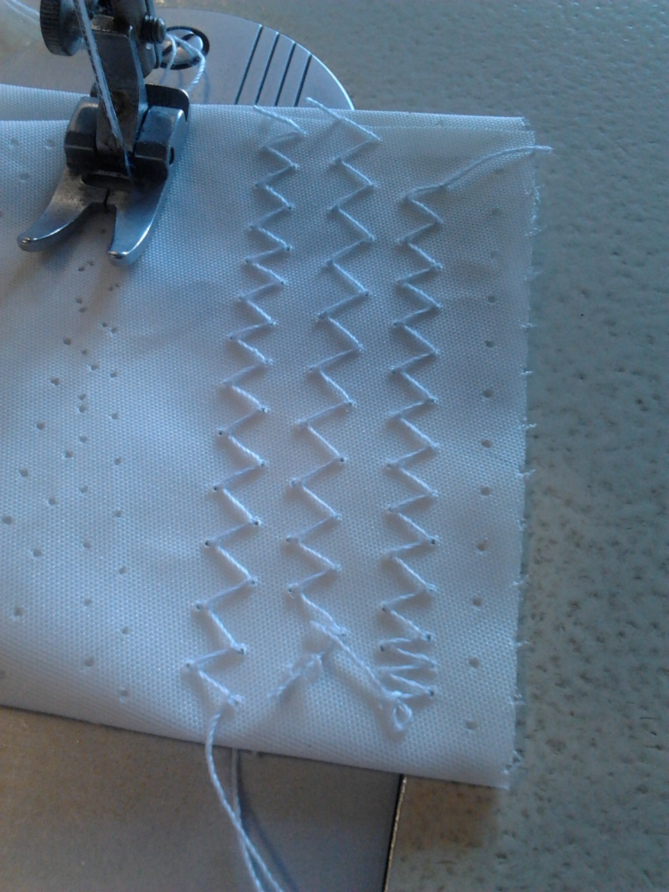

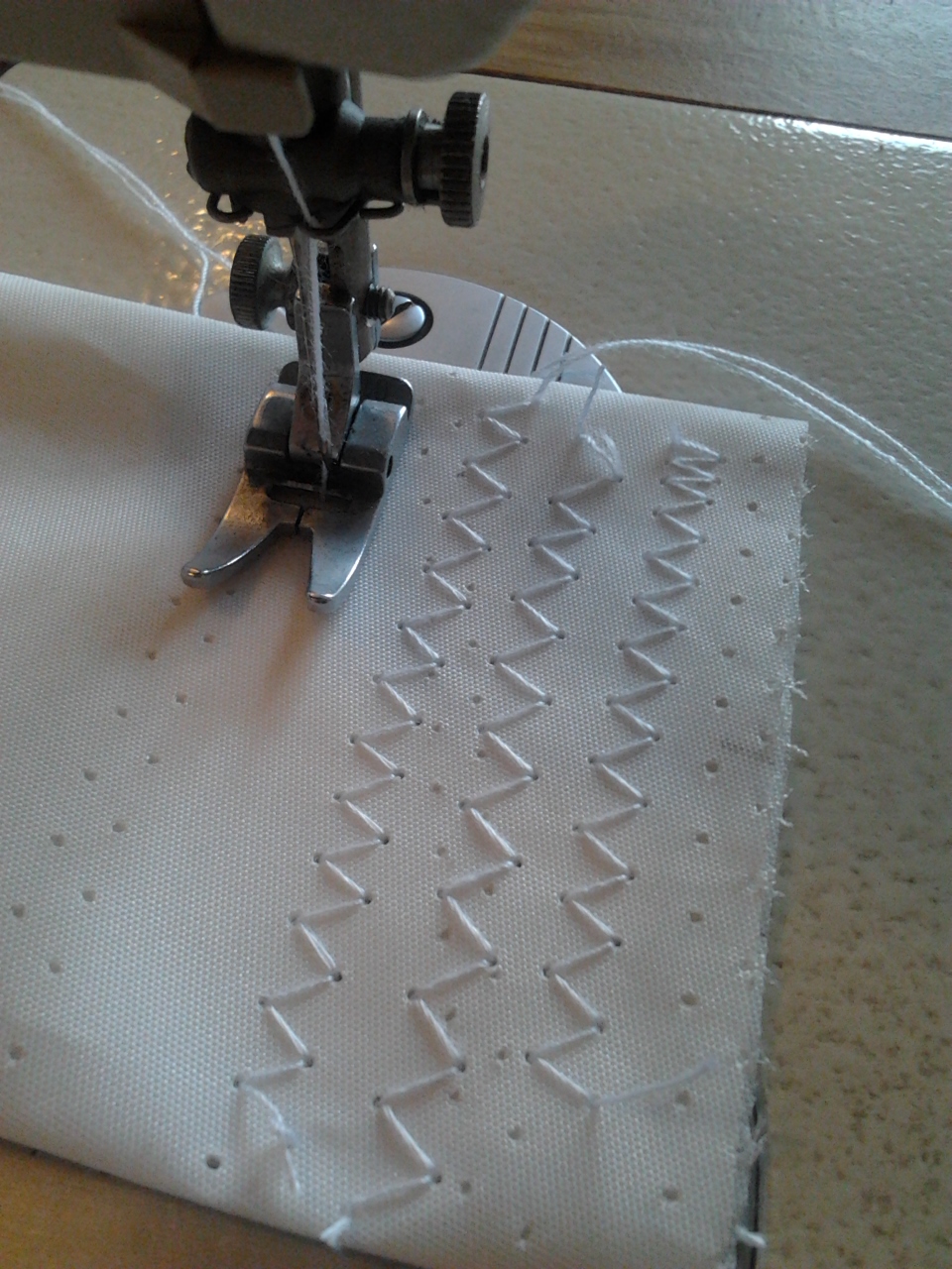

Пришла верхняя шагающая лапка. Требует доработки, слегка не подходит. Попробовал шить без нее. Шьет. Ткань 180 грамм дакрон в четыре слоя. Нитка №20, игла 130. Вроде нормально. Фото шва с обоих сторон. Можно еще с натяжением нитей поиграться.
Назва:  2017-11-28 12.51.44.jpg
Переглядів: 685
Розмір:  602,1 КБ
ID:	141129   Щоб збільшити малюнок, клацніть по ньому
Назва:  2017-11-28 12.53.43.jpg
Переглядів: 683
Розмір:  599,1 КБ

Надеюсь что с шагающей лапкой будет лучше. Решил поменять машинку, чем переделывать детали Веритаса. Есть еще Мальва. Такая древняя железная машина, что даже лучше, что железная. Простая, но есть зигзаг и прямострочка, а больше и не надо. Приделаю электропривод, который у меня завалялся новый, переточу пару винтиков, что на фото и ОК. Лапка практически подходит, да и регулировка высоты протяжки ткани у этой машины есть, что тоже оч. хорошо при шитье ткани от двух слоев и больше. Просто регулируй высоту в зависимости от количества слоев, да и верхнюю шаг. лапку можно регулировать по высоте. Просто супер.
Кстати, я на этой машинке сшил свой первый парус 35 лет назад из новой купленной в магазине за 80 рублей туристической палатки.
Назва:  2017-12-05 13.16.48.jpg
Переглядів: 586
Розмір:  480,9 КБ
Востаннє редагував _Лодочник_: 05.12.2017 о 15:55.
